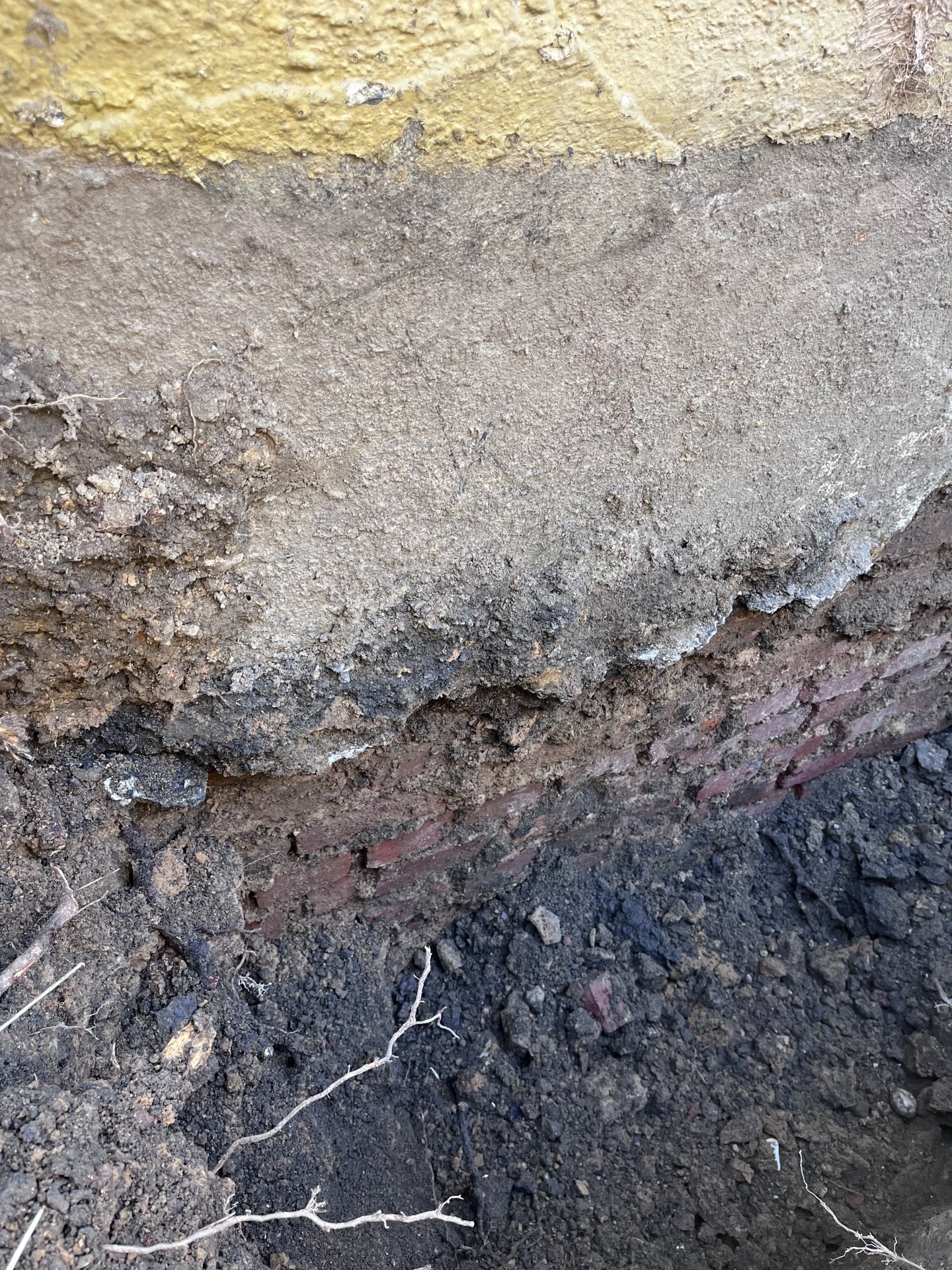

  3. #43 VollNormal, 22.02.2025
    VollNormal
    VollNormal
    20.11.2021
    4.370
    2.999
    Bochum

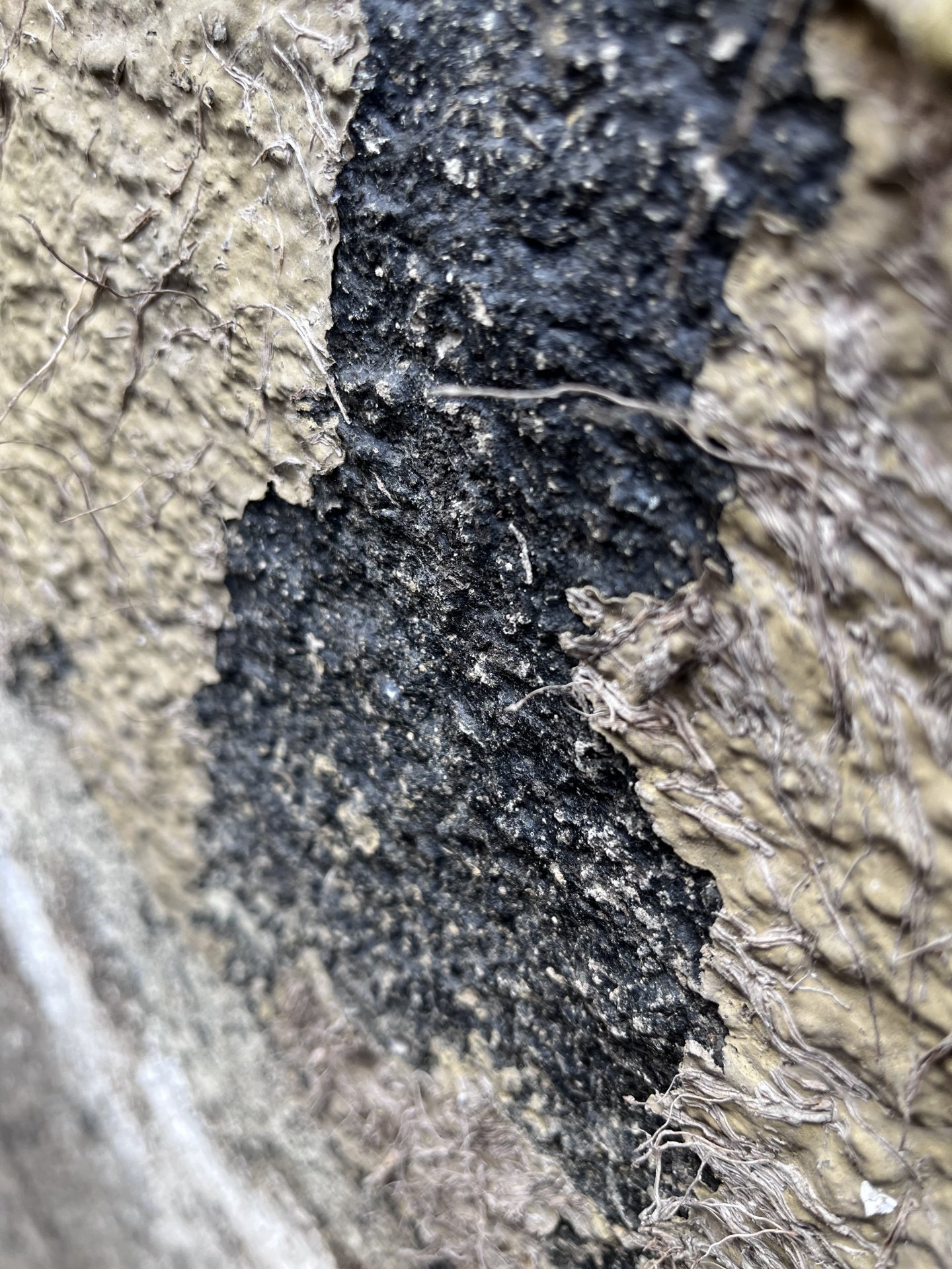

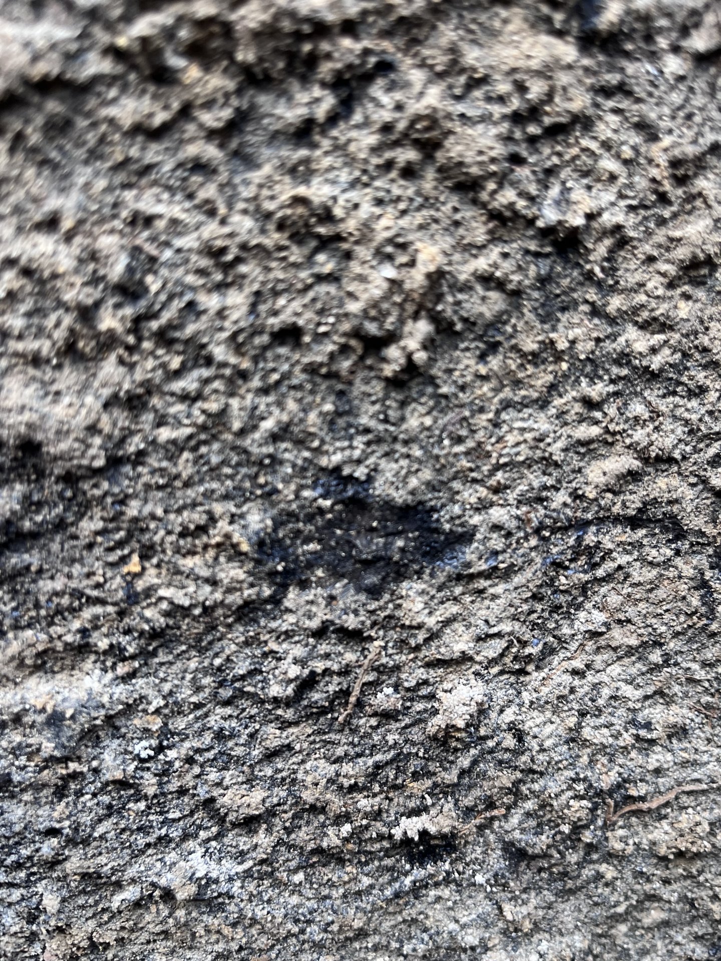

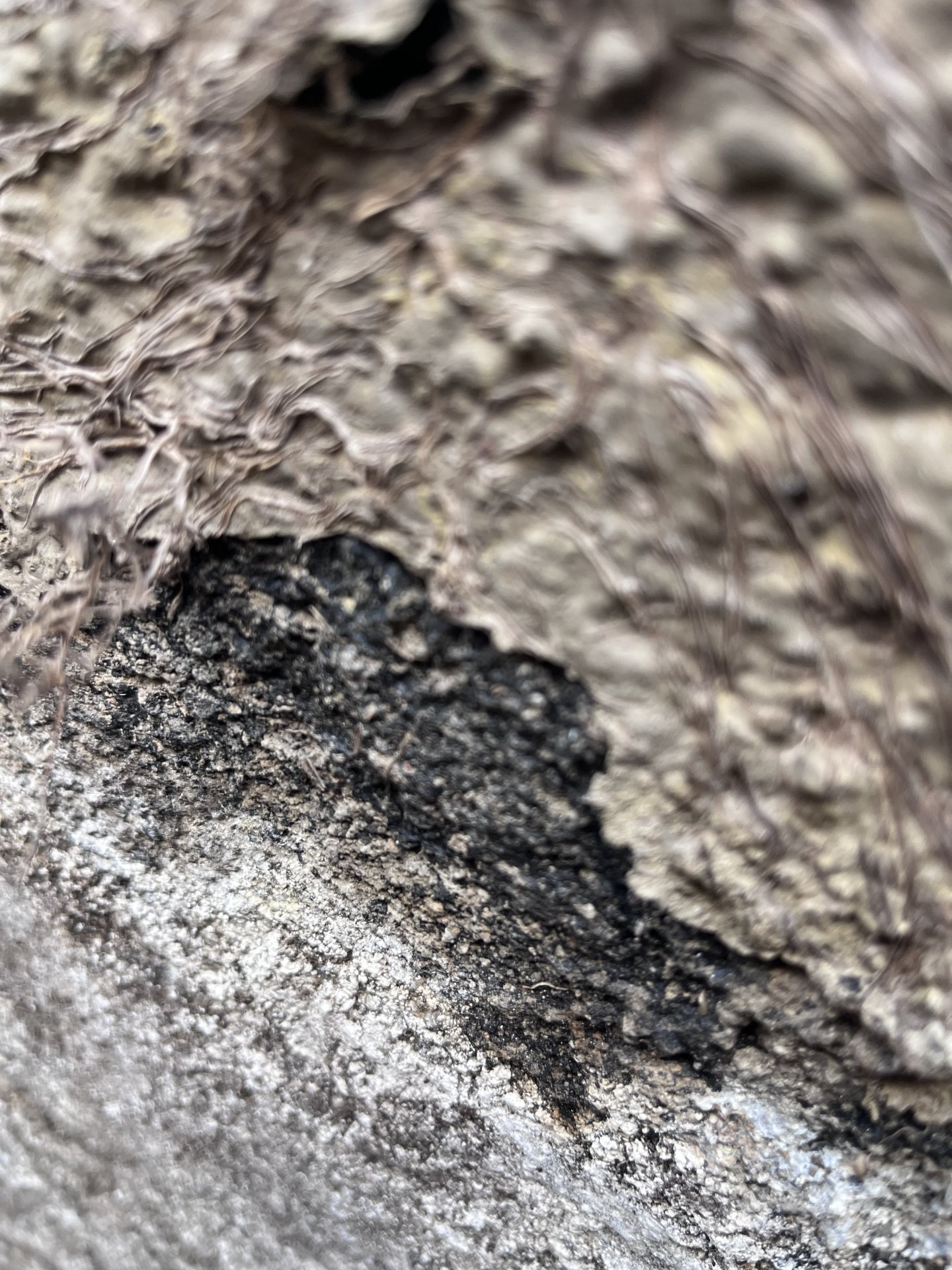

    Schwarzes seh ich auf dem Bild nur Dreck.

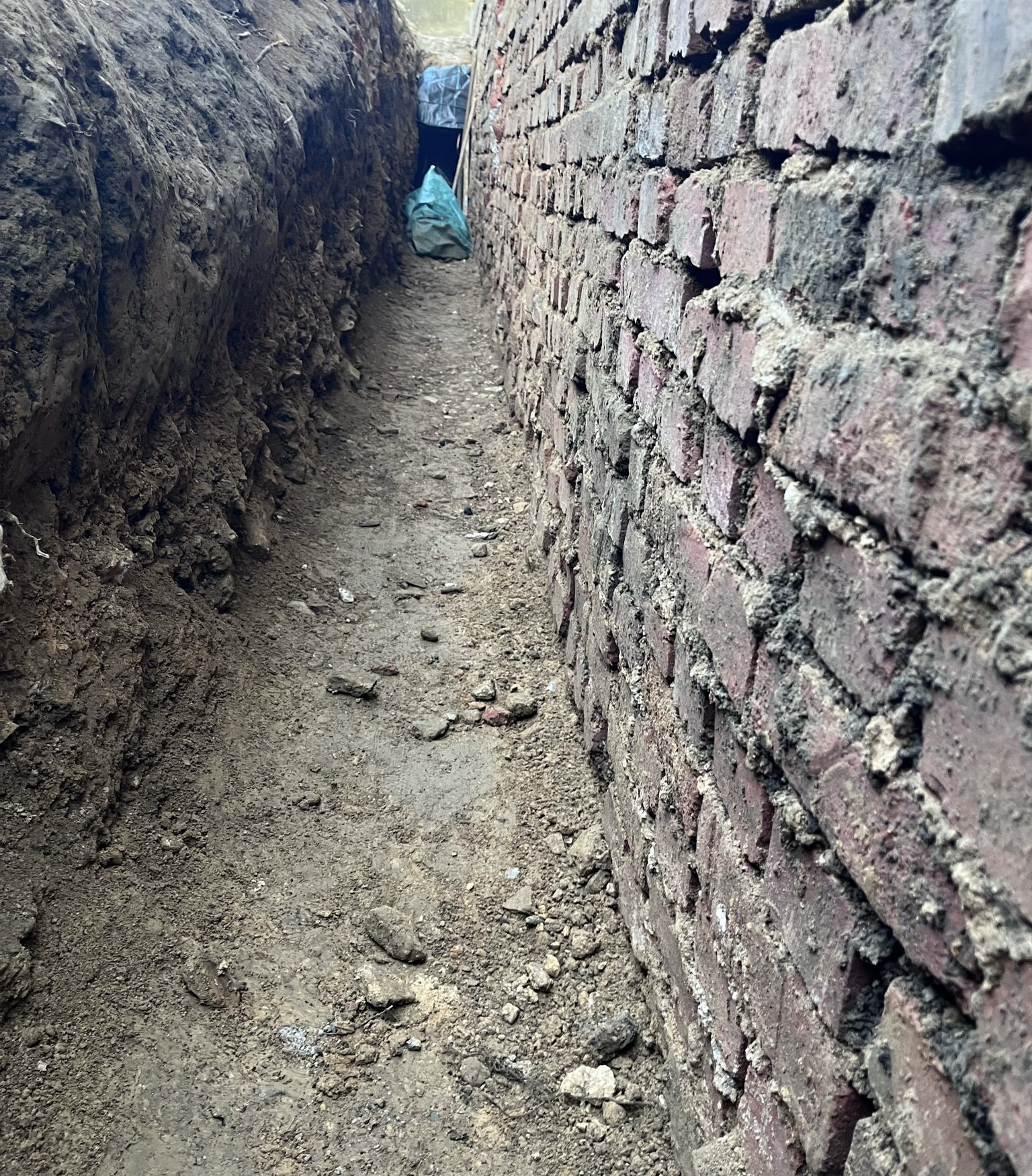

  4. #44 Shareef, 22.02.2025
    Shareef
    Shareef
    29.06.2019
    377
    Fotografiere es morgen mal aus der Nähe. Für mich sieht es nach irgendeiner schwarzen Farbe aus.

  5. #45 Fabian Weber, 22.02.2025
    16.622
    6.637
    Was sind die Bodenverhältnisse? Macht eine Drainage überhaupt Sinn? Wohin führt diese?

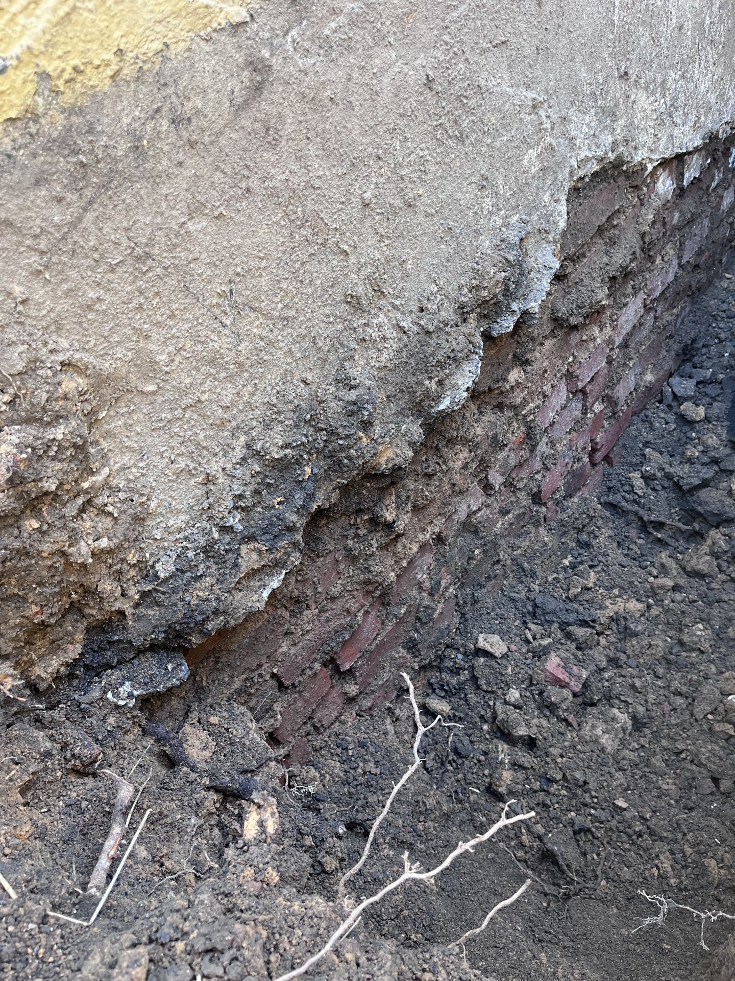

    Noch ein paar Bilder

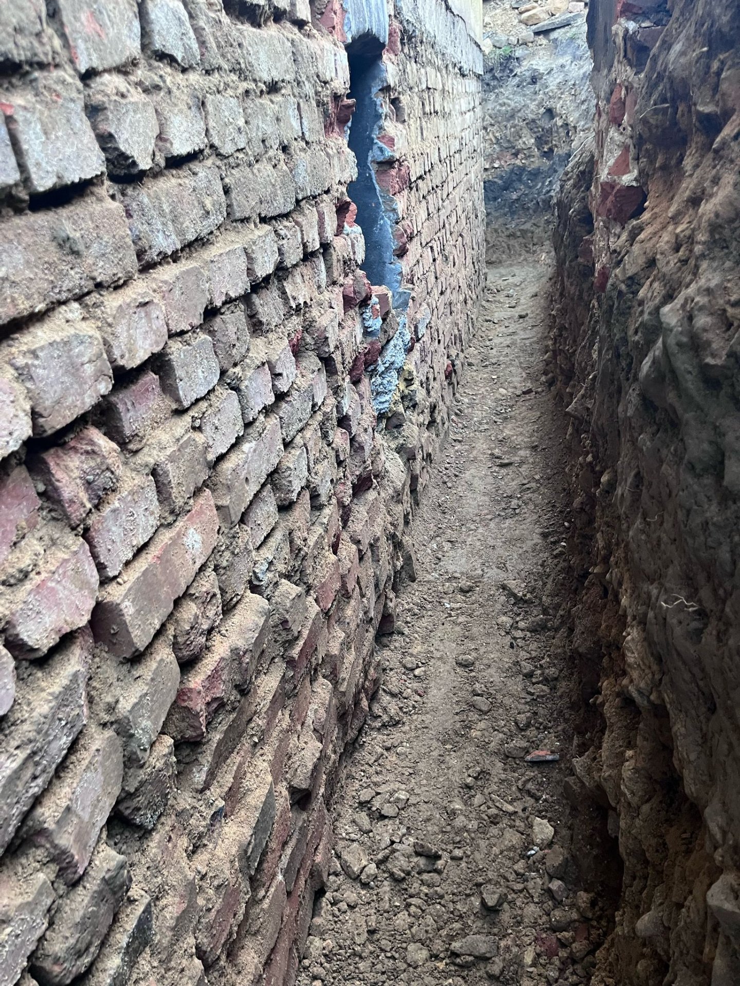

  11. #51 Shareef, 11.04.2025
    Shareef
    Shareef
    29.06.2019
    377
    1ceeac8f-8101-47c9-b5e7-a8b0151b1182.jpeg 85633c6e-fa49-474a-8d2a-727a9db467e7.jpeg

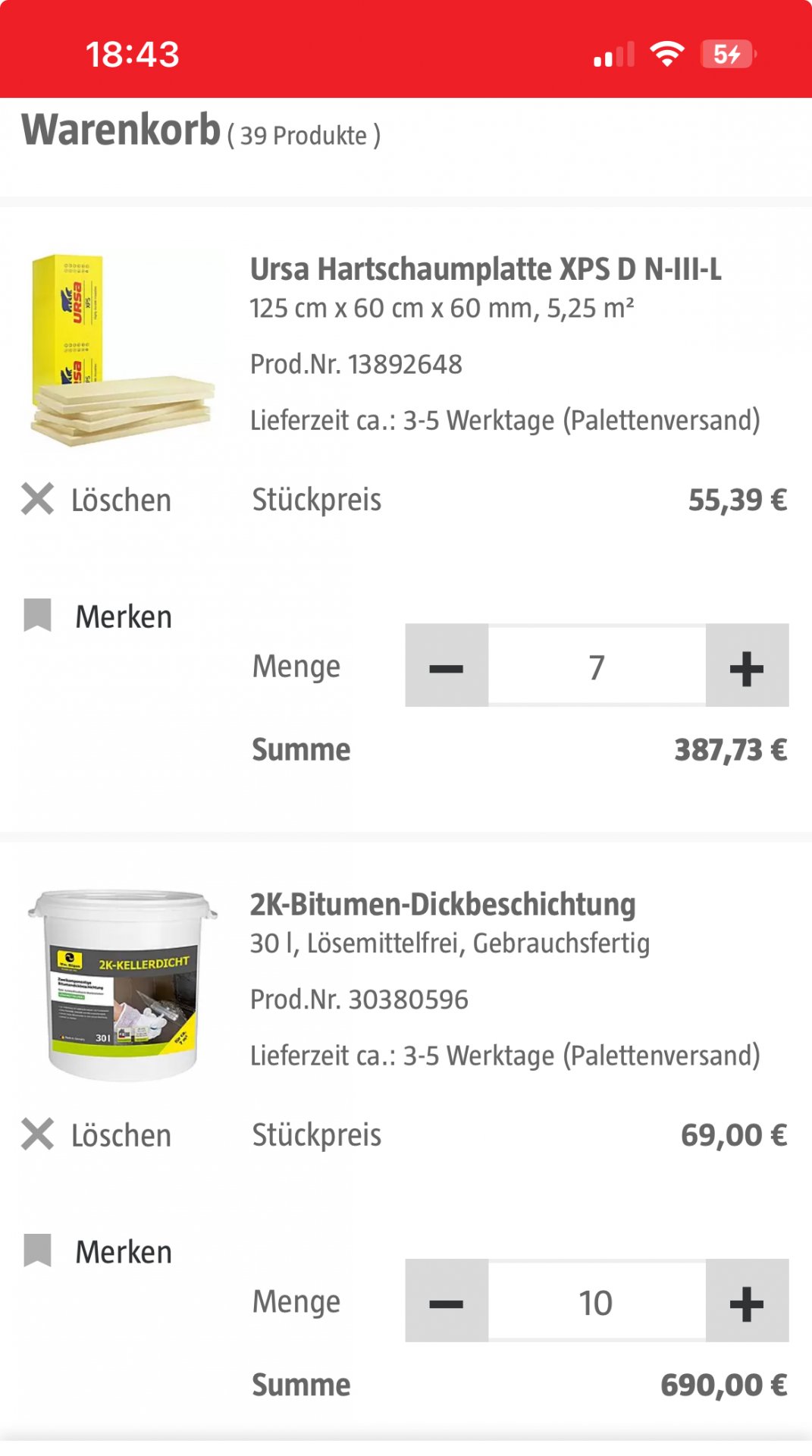

    das Auskoffern nimmt so langsam Form an.
    Vorab: Statiker war hier. Sicherheit ist geregelt.
    2.) ich habe kein Fundament. Die Steine wurden auf die Erde gemauert. Hoffe, dass die Dämmung von außen etwas bringt und das Wasser nicht von der Erde hochzieht.
    3.) geplant ist: Wand sauber machen. Betonkontakt auftragen. Zementkalkputz mit Armierungsgewebe. Dann Bitumenvoranstrich. Dann 2k Bitumen dickbeschixhtung. Dann xps Platten. Und dann die noppenfolie.
    1ceeac8f-8101-47c9-b5e7-a8b0151b1182.jpeg 85633c6e-fa49-474a-8d2a-727a9db467e7.jpeg IMG_7182.jpeg IMG_7183.jpeg
    Es sind 32 m2 Waldfläche. Habe ich die richtigen Sachen ausgesucht? Und reichen 6cm dämmplatten?
    werde mich noch bei Bauhaus beraten lassen. Aber hätte gerne vorher eine Expertenwinschätzung.
    VG

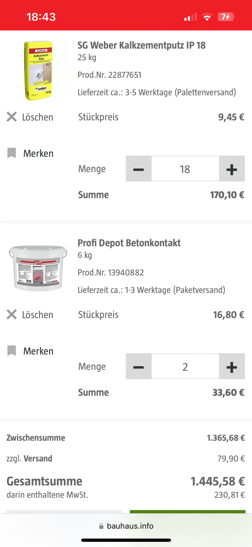

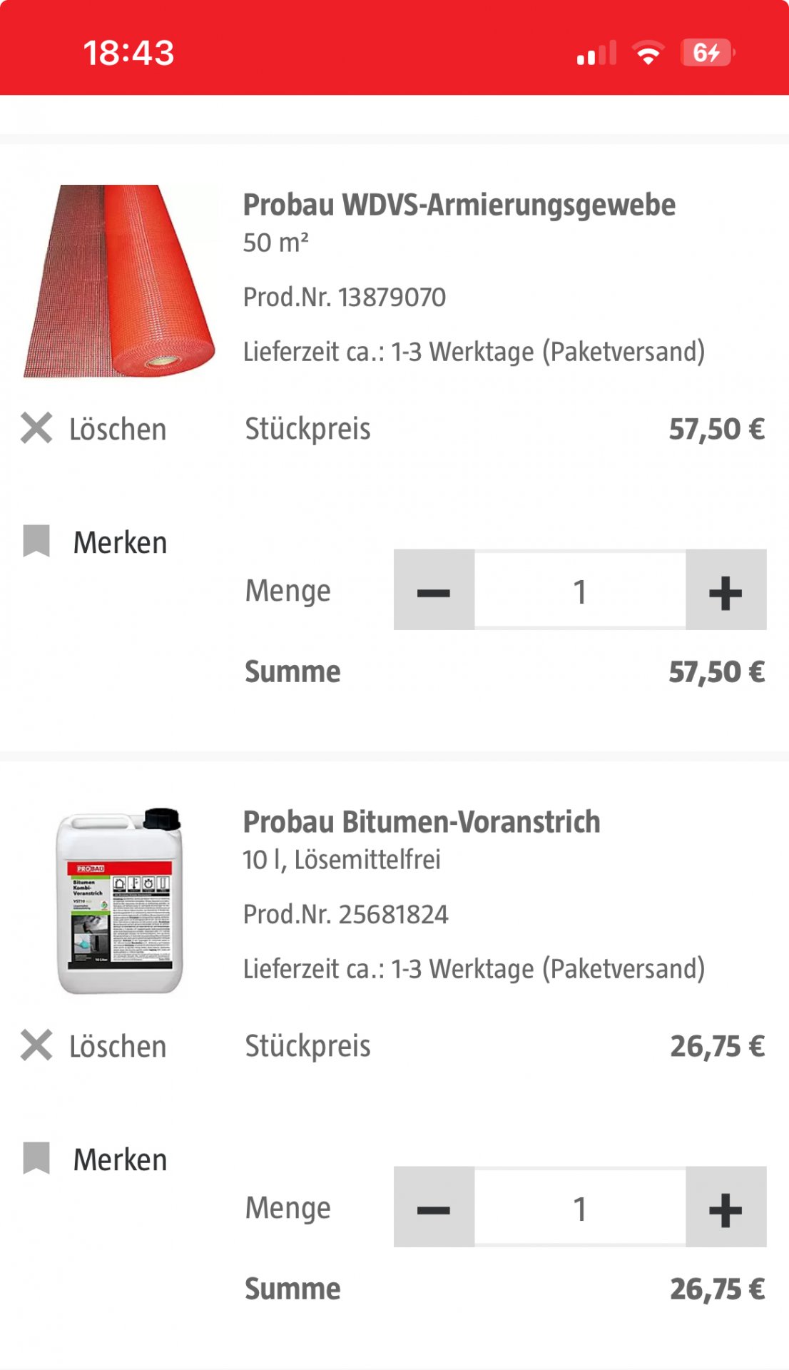

  13. #53 Fabian Weber, 11.04.2025
    16.622
    6.637
    Wozu Betonkontakt oder ist das so ein Universalprodukt was auch als Aufbrennsperre funktioniert?
    Die KMB braucht auch eine Gewebeeinlage…

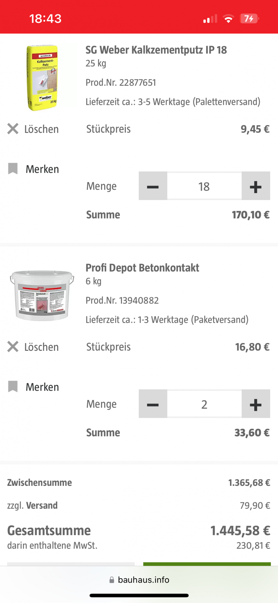

  14. #54 Shareef, 11.04.2025
    Shareef
    Shareef
    29.06.2019
    377
    Ist kalkzementputz gut geeignet für das Verputzen der Ziegelsteine. Und sind 18 Sack für 32 m2 Wandfläche ausreichend?
  15. #55 Shareef, 12.04.2025
    Shareef
    Shareef
    29.06.2019
    377
    Weiß nicht, hörte sich gut an Betinkontakt. Sollte ich etwas anderes nehmen?
    ok, danke für den Hinweis mit Armierung beim Putz.

  18. #58 SIL, 12.04.2025
    10.891
    4.222
    Ja und ja , allerdings bei dem Foto der Wand musst du einige Stellen vormörteln , diese sind tief und auch loser Mörtel in den Fugen raus und alles säubern, dieser Putz kommt extra zu deinen 18 Sack und nimm paar Sack Feinmörtel für die tiefen Fugen dazu
    Unzeitgemäss , 10 cm sind anzustreben, mit 8cm würde ich noch gerade so zustimmen, die Frage ist auch wie geht es weiter über der GOK ? Und ich empfehle als Laie für dich XPS mit Stufenfalz.
    Lass das erstmal weg , verputze und die Dämmung kannst nehmen , bei der Abdichtung und Wahl des Herstellers würde ich eher auf die klassischen Anbieter gehen.

    welche sind denn klassische Anbieter? Kenne mich nicht aus. Und am Besten günstige wenn’s geht,
  20. SIL
    10.891
    4.222
    Es ist unverständlich, du Schachtest alles und dann willst mit irgendwelchen Schaum 'fuddeln' , was soll der Murks.
    Das Forum ist voll von diesen , ich betreibe keine Werbung, die von dir gelisteten Produkte kenne ich nicht , das heißt nicht das Probau oder Hilger schlechte Produkte herstellen, da solltest du entsprechend jemanden konsultieren der diese verarbeitet und zwar gewerblich.
    Wo willst du energetisch hin oder musst , hier reicht zur Not ein Blick in Ubakus
