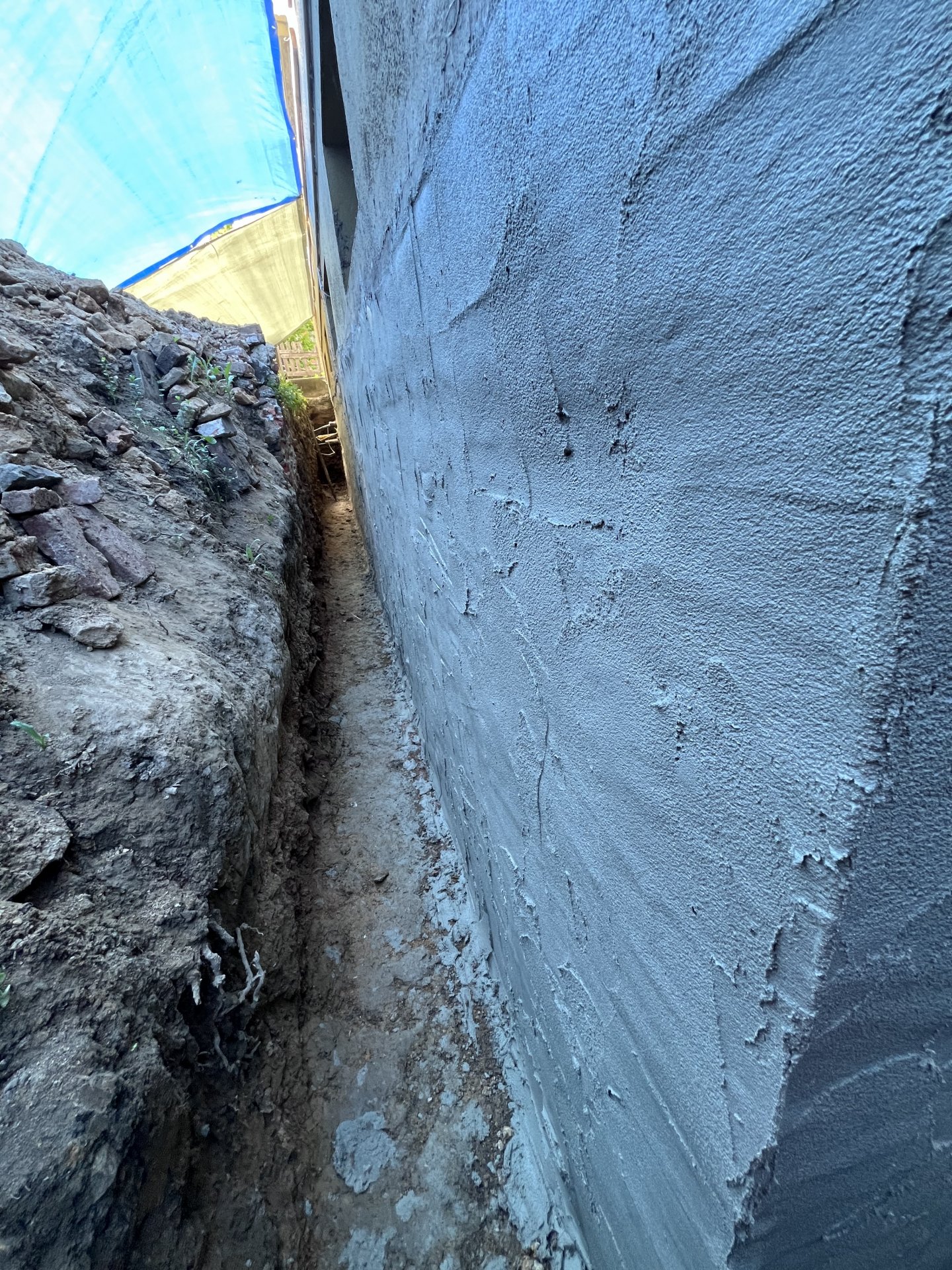

    hallo zusammen,
    beim bitumen habe ich mich für remmers bit 2k entschieden: Remmers BIT 2K Bitumendickbeschichtung 30l Rissüberbrückend Bitumenab, 59,90 €
    brauche laut hersteller ca. 5 eimer
    köänntet ihr mir bei der auswahl vom putz behilflich sein? erst sollte es ein kalkzemeputz sein. aber habe jetzt erfahren, dass eine höhere druckfestigkeit besser ist für mein vorhaben. habe 6 stück ausgesucht.
    gibt es einen favoriten oder kann ich einfach den billigsten kaufen? (bei der berechnung bin ich von 15mm Schichtdicke ausgegangen...)

    Wer hat dir dies gesagt mit der Festigkeit ? Völlig egal bei dir Kalkzement Standard reicht voll aus wenn du unbedingt darauf bestehst Zementputz , ein guter Sockelputz ist hier eher nicht angebracht wenn es um die Kosten geht.

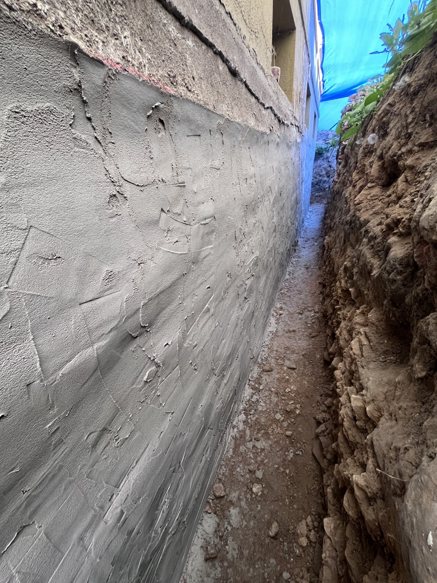

    MB 2k beachte das du Grundierung brauchst , ich kenne die Preisliste nicht aber dein TX ist ....und spachtel nochmal das ist noch sehr uneben , du brauchst sonst unnötig viel Abdichtungsmaterial.

    Weiß nicht, ob du schon mit verputzen durch bist, aber falls noch was offen ist dann könntest du dort nach dem Putzen grob mit Reibebrett glätten und die Kanten und Dellen beseitigen. Macht es dann einfacher beim Aufbringen der Dickbeschichtung.
    Für die Dickbeschichtung nimm ein Produkt und bleib bei dem, was dieser Hersteller dir als Grundierung etc empfiehlt. So kannst du sicher sein, dass es gut zusammen passt und keine Probleme macht.

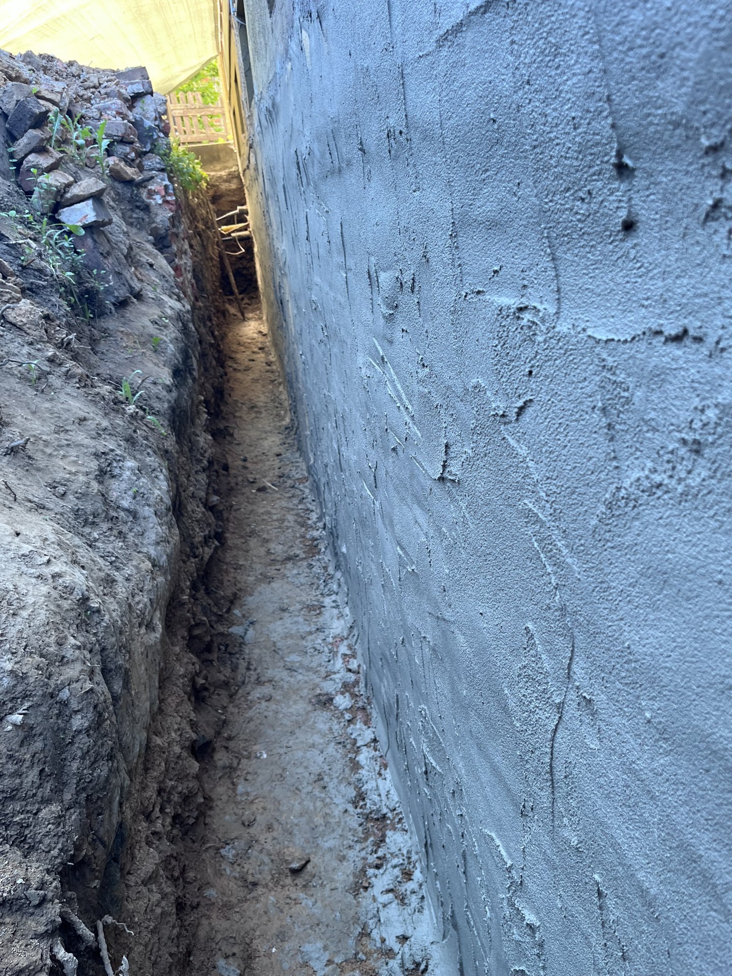

    Kiesol oder Kiesol MB oder der Primer.
    Die Frage ist ob du überhaupt Gewebe brauchst , ansonsten Kratzspachtelung und dann vollziehen Gewebe darauf und später 2 Lage Abdichtung, falls das Gewebe noch etwas zu sehen ist sollte dies bei dir weniger schlimm sein da du vollflächig noch Peri anbringst , als Gewebe würde ich eher sehr 'dünnes' nutzen Bauhaus hat da entsprechende im Angebot.
    Und mach nicht zuviel BIT 2k an , alleine bekommst mit einem Gebinde schon an die Grenze mit Verarbeitung und keine Sonne / Regen oder Wind bei der Verarbeitung.

    Ok, bleibe bei dem Kiesol mb.
    Und auch mit Gewebe. Welches dünne Gewebe meinst du denn? Hast du einen link?

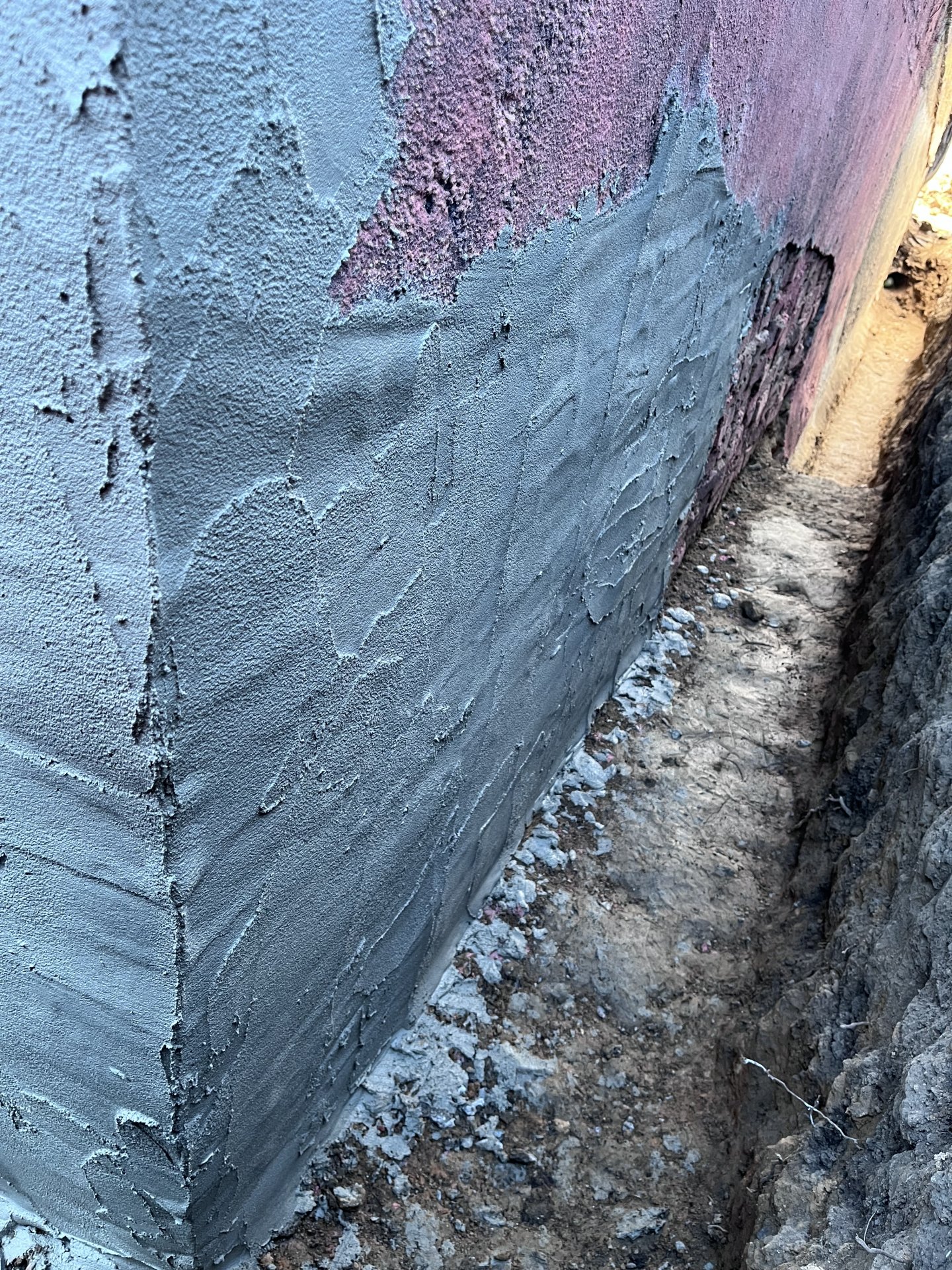

    Habe nochmal remmers angecshribene. Die empfehlen bit primer. Wird dann doch bit primer als Grundierung

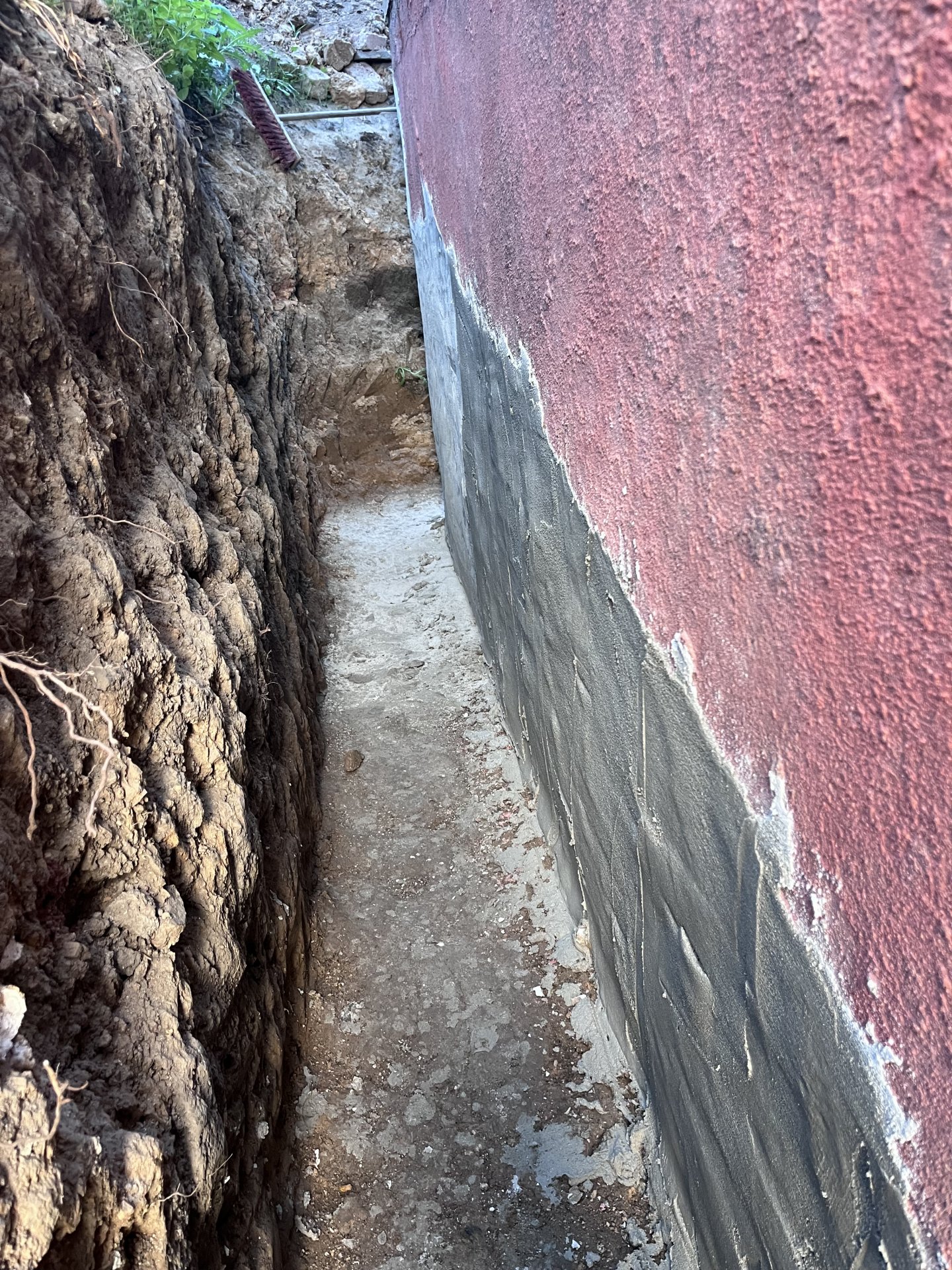

    habe bei Bauhaus leider kein dünnes Gewebe gefunden. Habe das einzig verfügbare gekauft. Ist hoffentlich kein Problem: Sieh dir dieses Produkt bei BAUHAUS an: Probau WDVS-Armierungsgewebe (https://www.bauhaus.info/p/13879070)
    habe heute bit primer aufgetragen. Morgen kommt die erste Schicht dickbeschichtung mit Gewebe.
    danach 2. Beschichtung.
    danach 10 cm xps Dämmung.
    und dann die noppenfolie.

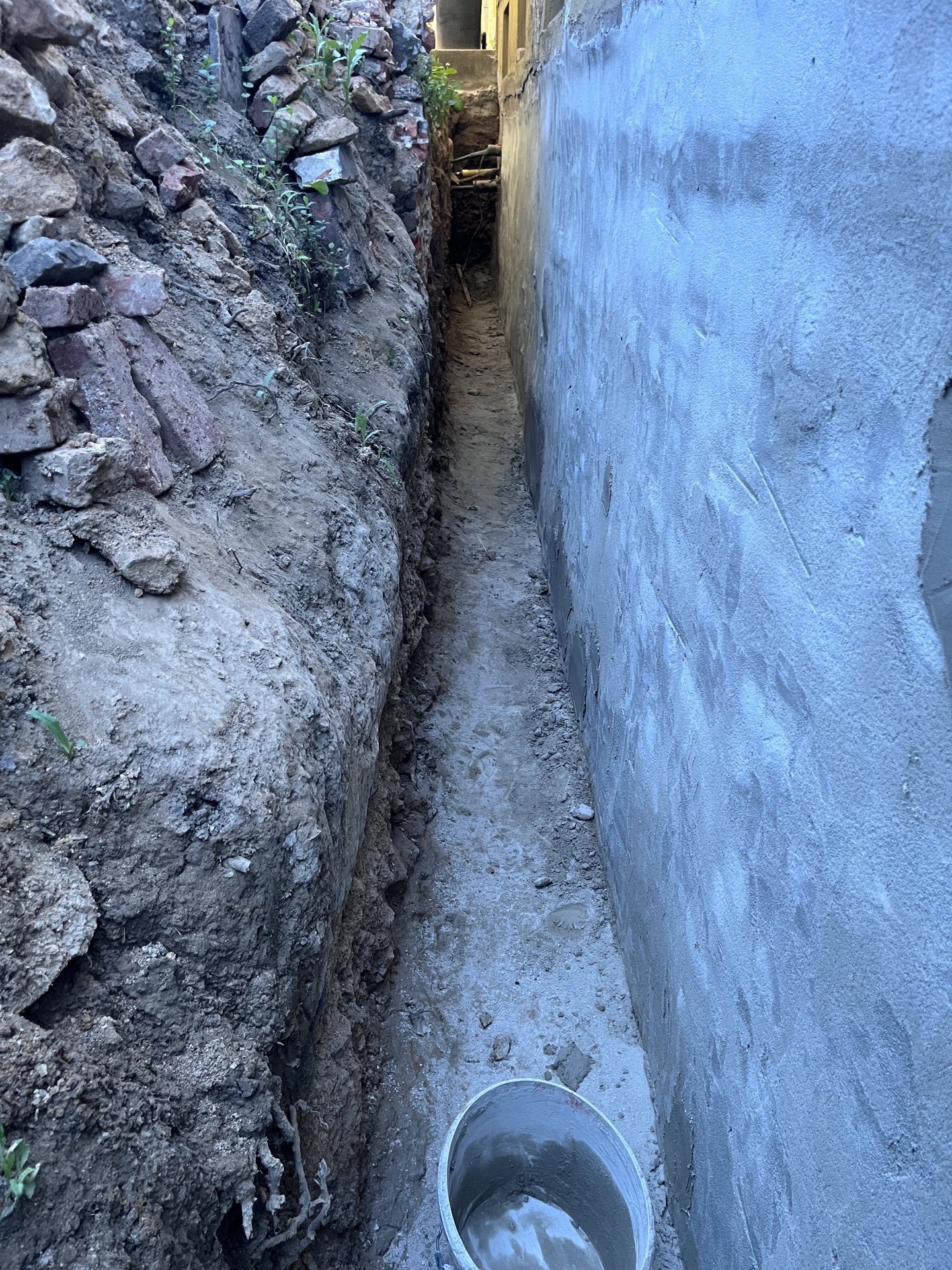

    für das drainagerohr: Muss ich unter das drainagerohr Sand oder Kies verlegen? Dann mit Vlies umhüllen. Und dadrauf dann wieder Sand oder Kies?
  20. SIL
    10.891
    4.222
    Kies - Filtervlies auslegen - Kies Rohr einlegen - Kies - Filtervlies schließen - Kies , Kies gewaschen und Drainrohr keines mit Umhüllung , im Prinzip baust du eine Tasche mit Kies und Drainrohr - diese Tasche ist allseits umhüllt mit Kies , falls du Sand über hast kannst auch Sand unten auf den Boden und was ist mit Kontroll- Spülschächten und wo leitest du hin - Gefälle beachten etc
