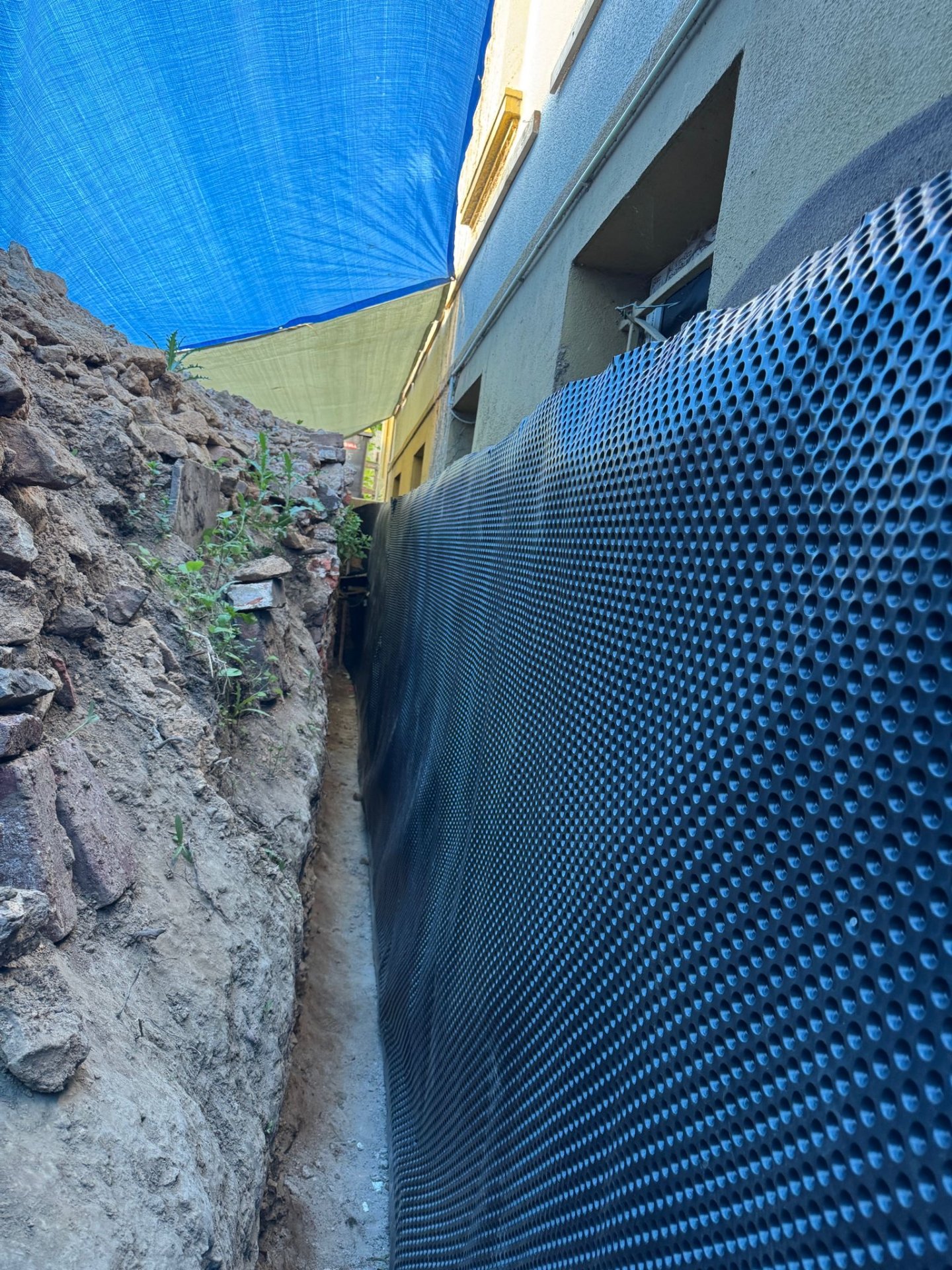

    Dämmung ist angebracht. Noppenfolie auch.

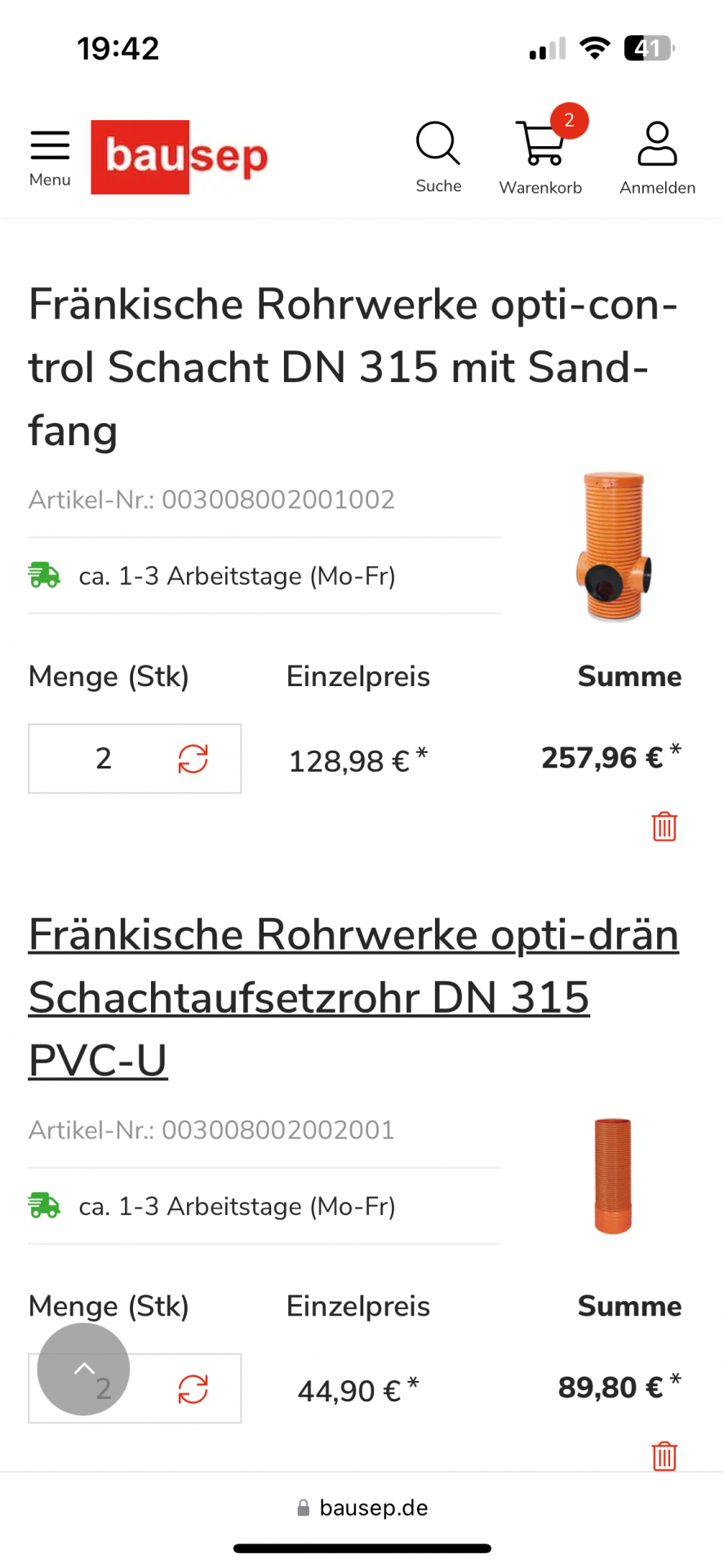

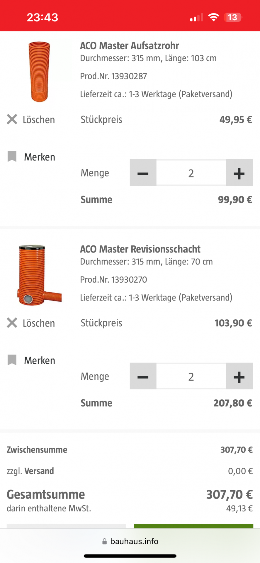

    Brauche 2 Dränschächte. Einen am Anfang und einen bei Richtungswechsel. Würde die Fränkische kaufen. Soll ich die mit Sandfang oder ohne kaufen? Drainagerohr wird an Kanal angeschlossen.

    Musst du mitbestellen, diese sind nicht dabei.

    Bei Bauhaus würde ich 307€ bezahlen
    Soll ich lieber 50€ mehr bezahlen oder gibt es da keine Unterschiede?

    Und besser mit oder ohne Sandfang?

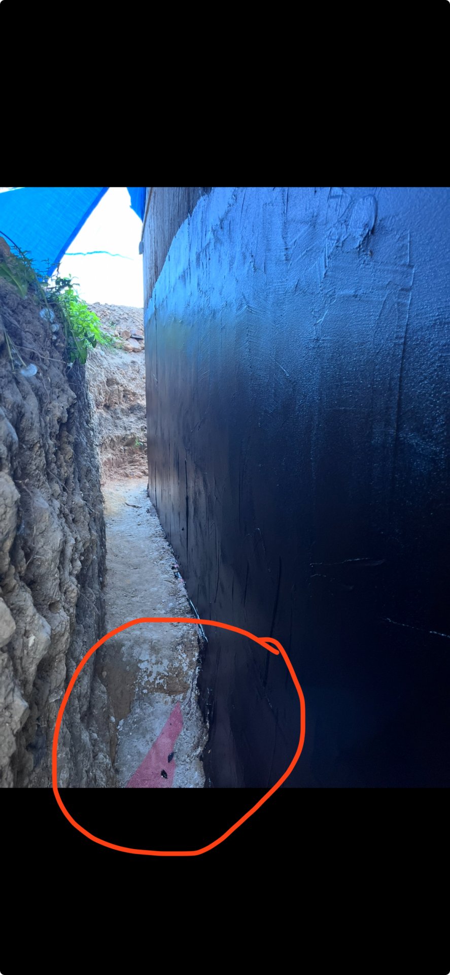

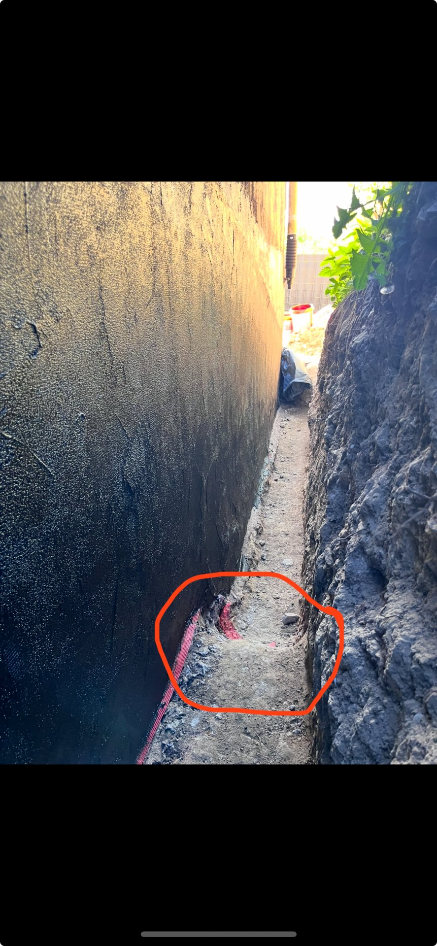

    Eine Frage an die Experten: es regnet seit über 2 Wochen nicht. Der Boden war auch schon ganz trocken. Heute haben wir bewölktes, aber trockenes Wetter. Und über dem Boden ist auch eine Plane.
    der Boden sieht aber relativ feucht aus. Ist das normal? Woher kommt das?
  9. SIL
    10.891
    4.222

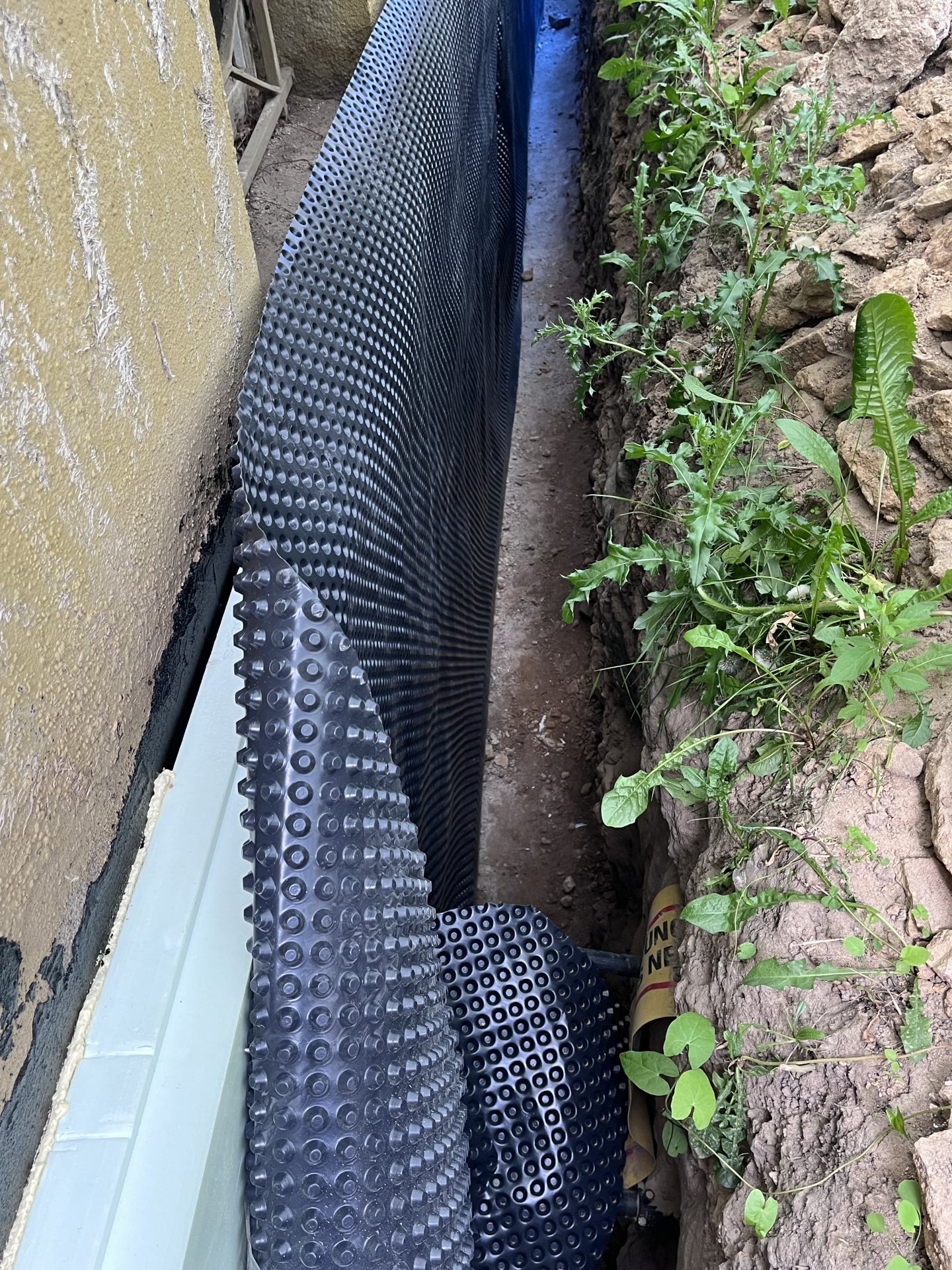

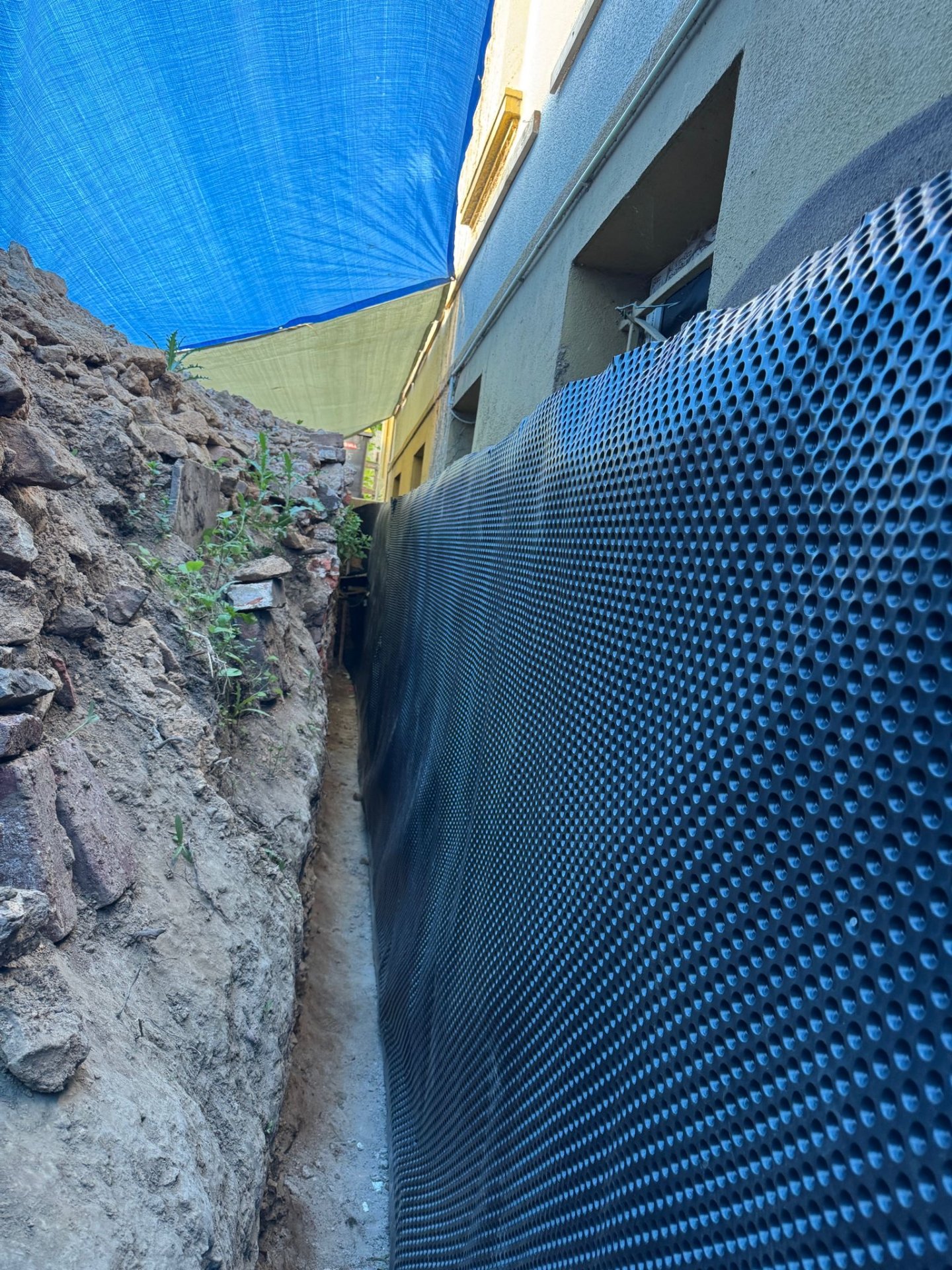

    Sag mal Noppenbahn richtig rum? Hast wieder gespart wo ist die Geleitfolie , brauchst zwar nicht zwingend und du hast geschäumt wovon ich dir abgeraten hatte ...warum fragst du und machst es dann doch immer nach 'Gusto' und wie willst du oben abschließen jetzt ? Stimmt die Höhe überhaupt mit deiner GOK ?
    Aus der abgewandten Seite und der Tiefe , direkte Sonne hast da ja nicht.:closed:

    Ja, die Noppen zeigen zur Dämmung.
    Mit Bitumen war mir zu umständlich.
    Ja, Höhe stimmt. Möchten da später so ein Blech-Sockelprofil anbringen…
    wird der Boden auxh nass, wenn ich da wieder zuschütte? Dann wird die Feuchtigkeit ja unter dem Boden in den Keller kriechen. Habe Schiss davor

    Das Bild zeigt einen sehr trockenen Boden, selbst an der Grabensohle trocknet er bereits.

    Ja sicher! Das Wasser verteilt sich im Boden und breitet sich solange aus, bis es an eine undurchlässige Schicht gelangt. Bei entsprechender Korngrößenverteilung kann es durch Kapillarwirkung sogar gegen die Schwerkraft nach oben steigen.
    Dagegen hast du doch grade erst abgedichtet!?

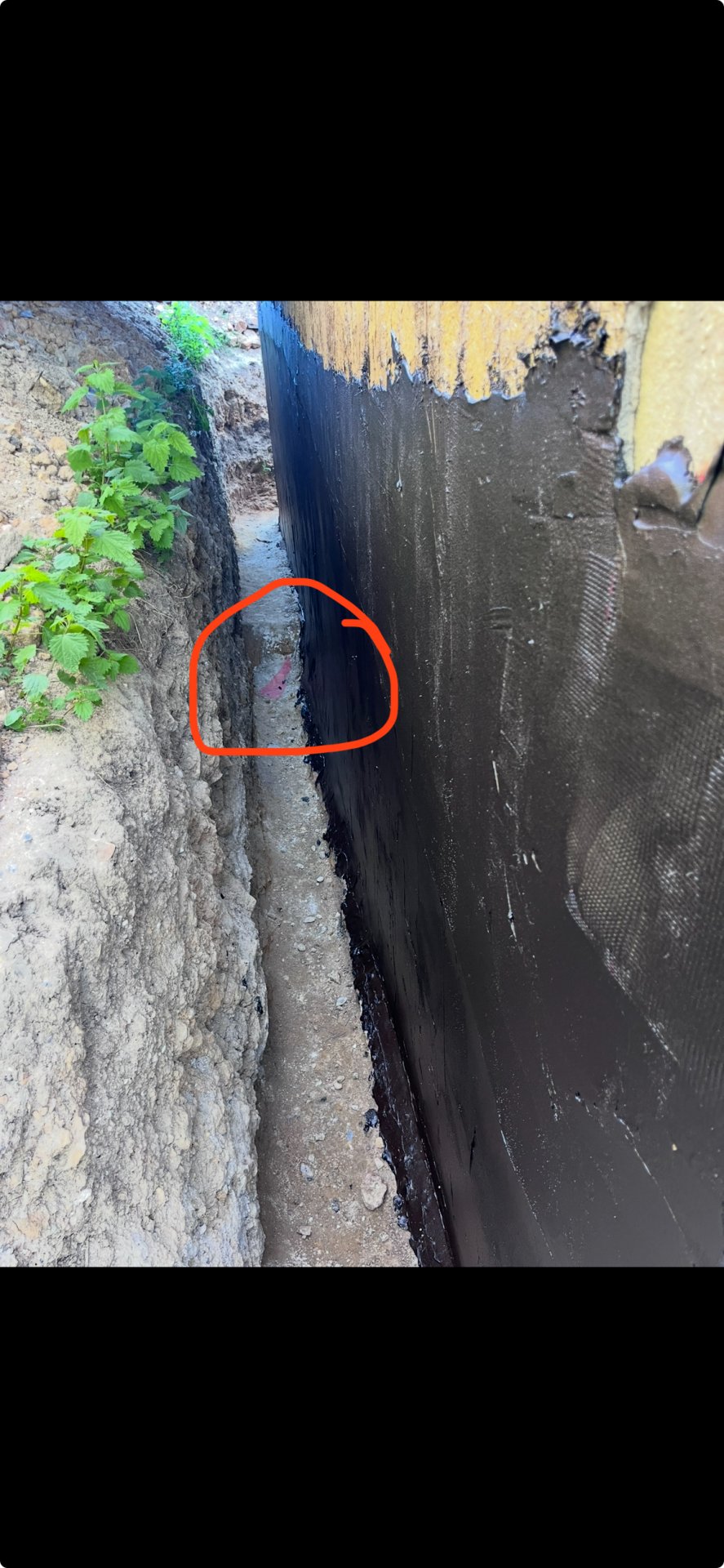

    Die rot markierte Stelle meine ich. Die müsste doch pfurztrocken sein, oder nicht? Regnet ja schon seit über 2-3 Wochen nicht mehr…

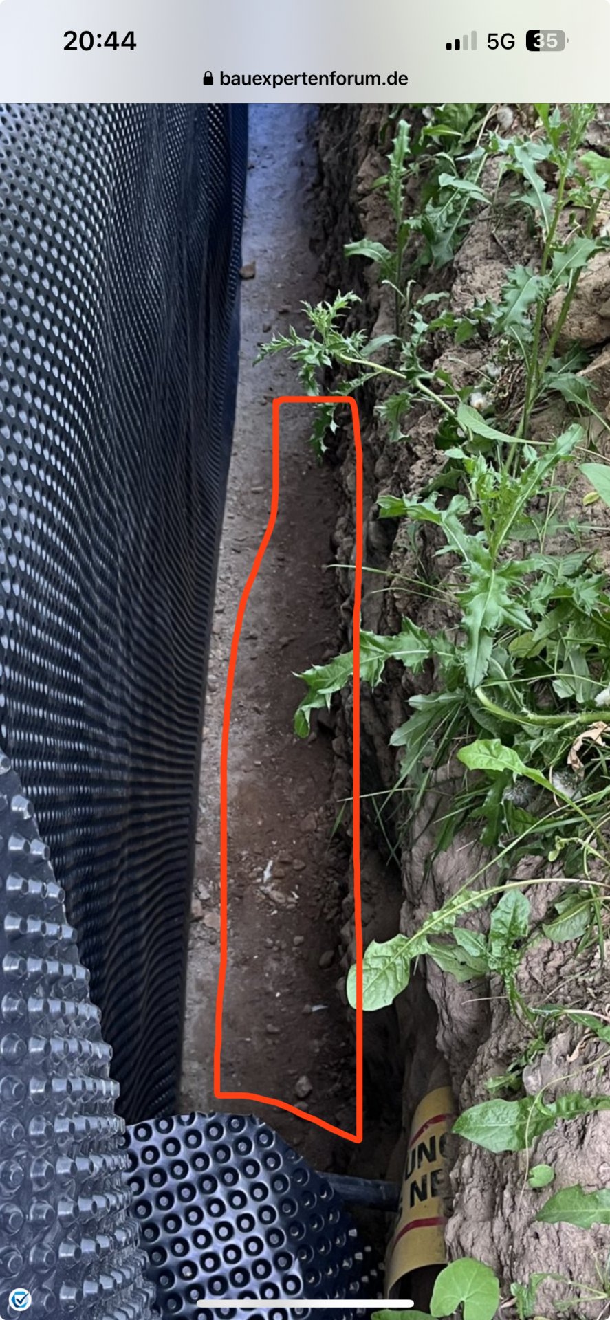

    Und noch eine Frage zum Drainagerohr: das Rohr muss ja unter der Dämmung sein quasi, richtig? Bei mir wäre das Rohr jetzt teilweise über und teilweise unter der Dämmung, von der Höhe her.
    reicht das? Oder muss ich noch etwas tiefer graben?

    Daneben (Richtung Haus) ist der Boden doch knochentrocken. In der letzten Zeit war es noch nicht wirklich warm, unten im Graben ist es windgeschützt und Sonne kommt auch nicht hin. Dass trotzdem kaum noch Feuchtigkeit da ist, zeigt, dass der Boden aktuell insgesamt sehr trocken ist.

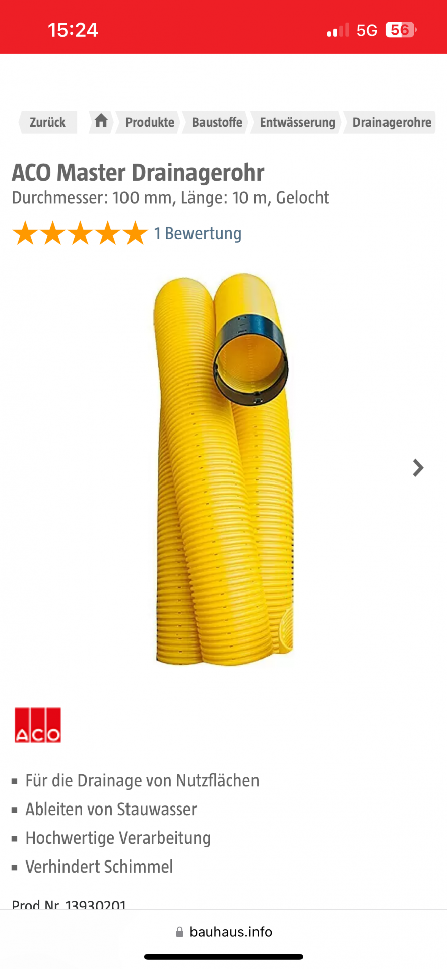

    der Baustoffhändler bei mir um die Ecke hat mir folgendes Drainagerohr verkauft:
    war eben bei Bauhaus. Die meinten, dass das Drainagerohr nicht für Keller geeignet sei. Stimmt das?
    Man müsse wohl die stabileren nehmen, die sich nicht so einrollen lassen.
    Das drainagerohr soll in Kies und Vlies umwickelt werden…

    Flexible Drainagerohre entsprechen nicht der DIN 4095. Du musst starre Rohre nehmen, die an der Unterseite nicht perforiert sind (Drainrohr mit Fließsohle).
