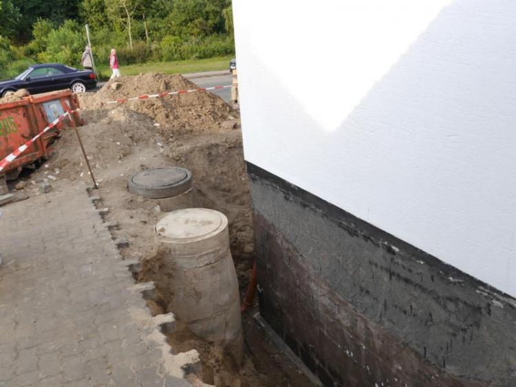

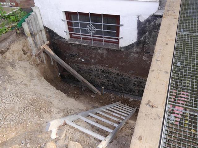

    Ich habe mal 1-2 Fragen zu meinem Keller.
    Erstmal info zum Haus
    Baujahr 1978 Endreihnhaus

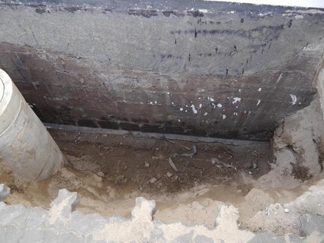

    Erdreich: Porenbeton Steine ohne Dämmung mit dünner schicht "schwarzanstrich" die sehr Löchrig ist.
    Erdreich selbst: Lehm! mit wenig sand über Drainage.
    Draingae hat keine anschluss an meine Schächte geht wohl richtung neben Haüser zu mindest ist so das gefälle-
    Ich habe mein keller letzte Woche Frei gelegt.
    Grund war Feuchtigkeit an der aussenwand
    Nun möchte ich diesen natürlich neu Isolieren und da fallen noch einige fragen an.
    Der Keller ist bis auf die Sohle und Drainage Freigelegt.
    Baustoffhändler und ein Befreundeter Bauleiter machten folgenden vorschlag.
    Baustoffhändler arbeitet mit PCI.
    Sofern möglich alten anstrich entfernen.
    Löcher ect verschliessen.
    Neuer Voranstrich mit PCI-Pecimor F
    PCI-Bitumen Dickbeschichtung 2k
    Danach IsoBOuw EPS 150 Perimeterdämmplatte mit 2k Perimeterkleber aufbringen.
    Danach Alles mit einer 200KN Noppenbahn "Überdekcken" und die Bahn bis 20 cm unter die Drainage ziehen
    Abschluss der Noppenbahn mit einer Alu Kappleiste W4
    Drainage neu 100 mm . unterhalb 10 cm Kies 6-12 mm und drüber 25 cm = 35 cm Kiesbett
    Über den Kies ein Wasserdurchlässiges Vlies
    Aüffüllen mit Sand bis auf 20 cm dort dan "Mutterboden"
    Nun Meine Fragen
    1)Löcher ect verschliessen. =====> Womit ?? Was für ein dicht mittel benutzt man da? Sind keine grossen Löcher
    2)Lichtschacht auf die Dämmung ? Oder Dämmung an den Lichtschacht ran ?
    2a) Noppenbahn dort abschliessen ?
    3)Lichtschacht mit der Drainage Verbinden ?
    4)Noppenbahn Sinnig auf Perimeter oder nur ein Vlies Runter Ziehen?
    5)Aluabschlussleiste Sinnvoll ?
    6) Mir Wurde noch Vorgeschlagen meine Drainage an der ecke in einen Kontrolschacht zu legen (60ér Durchmesser 40 cm unter drainage dan anschliessen und bis zum Erdgeschoss hochziehen. Tauchpumpe rein um überschuss abzupumpen. auf einer Höhe von 1 m mit meinen Regenwasser schacht anschliessen)
    7) Wie weit sollte die Drainage von der Sockelkante sein ?

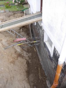

    Noch besser - die Gasleitung noch nicht mal abgestützt!

    Ach du Sch....!!!!!!
    SOFORT!!!! jemanden hinzurufen, der sich damit auskennt!!!!!
    Bis dahin Haus räumen, den Graben nicht mehr betreten!
    Hier besteht Lebensgefahr durch Grundbruch und/oder Einsturzgefahr!

    Warum besteht bei einer Bodenplatte im Keller die Gefahr eines Grundbruchs? Wenn ich ohne Keller baue, habe ich doch die gleiche Situation im Erdgeschoss.
    Warum besteht, wenn ich 45 Grad abbösche Einsturzgefahr?

    Ich kenne genügend Beispiele wo der Boden trotz vermeintlich passender Böschung ins rollen kam.
    Und solange das keiner freigegeben hat, der weiß von was er spricht, ist vom schlimmsten Fall auszugehen.
    Mit solchen Situationen spielt man nicht. Man muss nicht überschüttet werden um ernsthafte bis tödliche Verletzungen zu erleiden. Ein Anschütten kann schon reichen um das Atmen zu verhindern. und das geht sowas von schnell.

    und die Kellerwände bestehen auch noch aus 36 Jahre alten feuchten PB...

    Nicht der PB an sich macht das Problem, sondern er verstärkt es nur noch.
