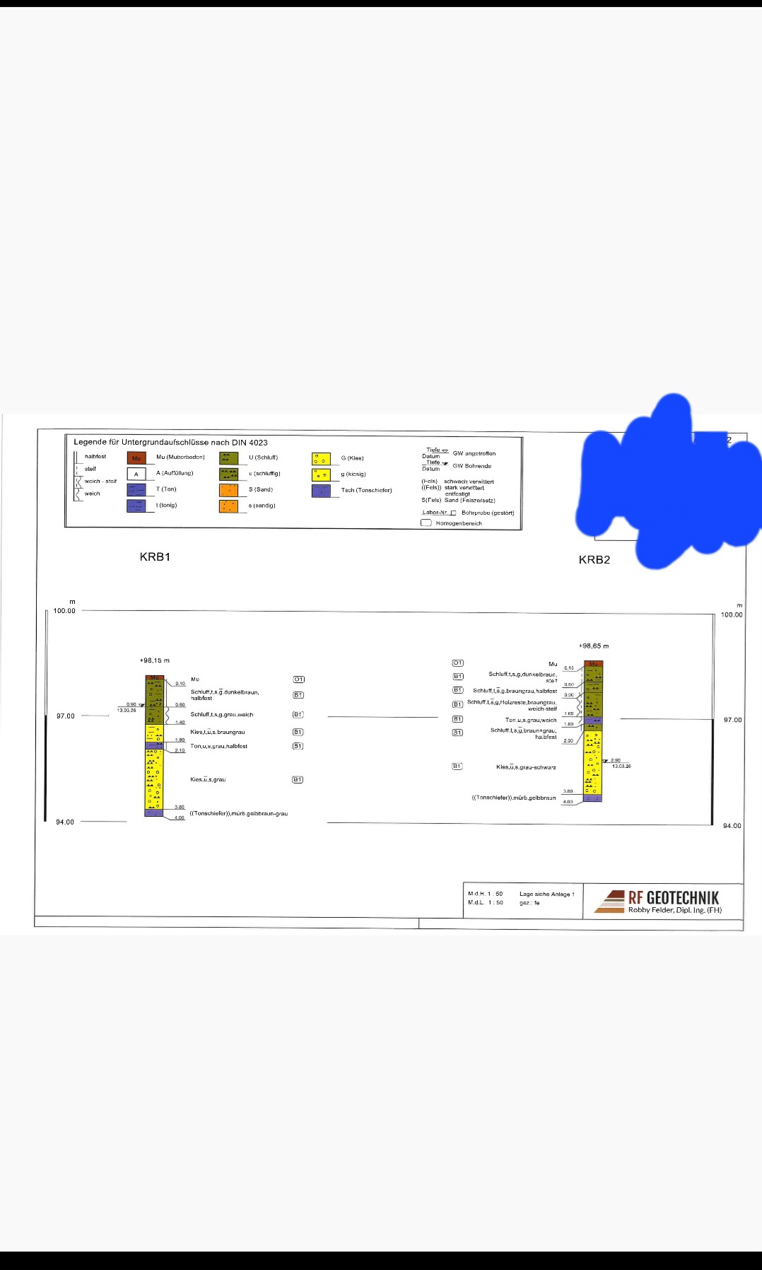

    Wir hatten bereits ein Begutachtung des Bodens, welche mit zwei Kleinrammbohrungen durchgeführt wurde:
    - Bohrung eins nahe der Straße am tiefsten Punkt: nach 1,4 Meter unter Grasnabe bebaubarer Grund. Saisonal-drückendes Wasser ab 0,9 Meter. 1,4m + 1,2m = 2,6m unter Straße fester Grund
    - Bohrung zwei ziemlich mittig im Grundstück: nach 2 Meter unter Grasnabe bebaubarer Grund. Wasser ab 2,9 Meter. 2m + 0,7m = 2,7m unter Straße fester Grund

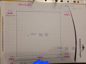

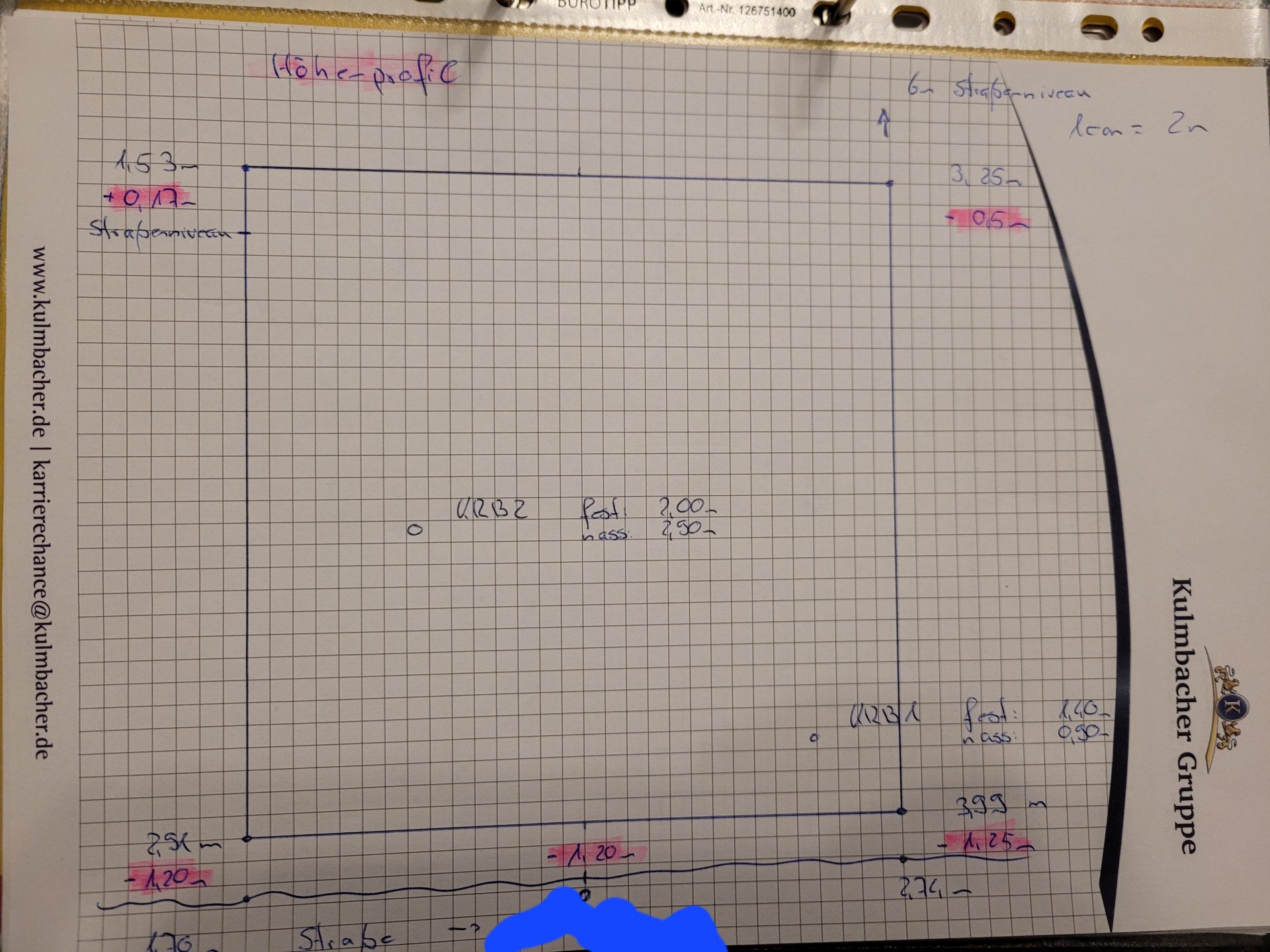

    Zusätzlich haben wir ein paar wichtige Höhepunkte ausgemessen. Daher konnte ich auch die oben genannten Messungen beifügen.
    Grundriss Haus wäre ca. 40m2 größer, wenn ohne Keller gebaut wird. Zusätzlich bräuchten wir wohl noch ein Gartenhäuschen oder ähnliches für Rasenmäher, Terrassenmöbel usw.

    Das ist doch ganz einfach: Du sprichst von 3% Gefälle, das sind 30 cm Höhenunterschied auf ein 10 m tiefes Haus bezogen. Nach der Regel entsprechen 30 cm 15% Kellerbaukostenäquivalent, die auch für Geländemodellierung ohne Kellerbau anfallen würden. Ein Keller kostet 100% seines Preises. Wenn Du davon nur 15% auch ohne ihn anfallende Kosten "gegenrechnen" kannst, ist der gebaute Keller also noch 85% seines Preises teurer als ungebaut (/ durch andere Maßnahmen zu ersetzen). Das sind, wenn auch pauschalisiert, empirische Werte, nach denen die Faustformel beinahe erschreckend genau ist.
    Du sprichst von 90 cm unter der Geländeoberkante bis zum Grundwasser. So tief mußt Du für keine Bodenplatte ausheben, wenn das Haus nicht unterkellert ist. Mit Keller bedeutete es einen entsprechend hohen Sockel oder aber Grundwasser gegen dessen Außenwände. Wenn der Grund nicht tragfähig ist (bspw. weil sumpfig), ist eher eine Pfahlgründung als ein Bodenaustausch angesagt. Eine Hausabwassergrube steht auf einem anderen Blatt als ein Keller und muß nur so tief liegen, daß zwischen dem tiefsten Abwassereinleitungsniveau und dem Grubeneinlauf ein ausreichendes Gefälle herstellbar ist. In einem Keller sollte demnach kein Abwasser anfallen, also weder ein Bad noch eine Waschküche sein, sonst würde auch noch eine Hebeanlage erforderlich. Ich lese also nur Kontraindikationen für einen Keller. Im übrigen höre ich schon seit Jahrzehnten nur von stillgelegten Hausabwassergruben und von keinerlei neu angelegten. Wenn das Grundstück keine Erwartung eines Kanalanschlusses hat, betrachte ich es als praktisch nicht erschlossen und bezweifle eine Widmung zu Bauland (?)
    Ein Erbfall allein macht aus einer Wiese noch kein Baugrundstück, egal welche Eigenheimträume es auslösen mag.
  15. Joergi
    Joergi
    09.04.2026
    20260406_225310.jpg Screenshot_20260409_204809_WEBDE Mail.jpg Hab mal die Bohrungen angehängt.
    Das Gebiet ist als Mischgebiet eingestuft, das Nachbargrundstück hatte bereits eine Baugenehmigung.
    Somit sollte das klappen
