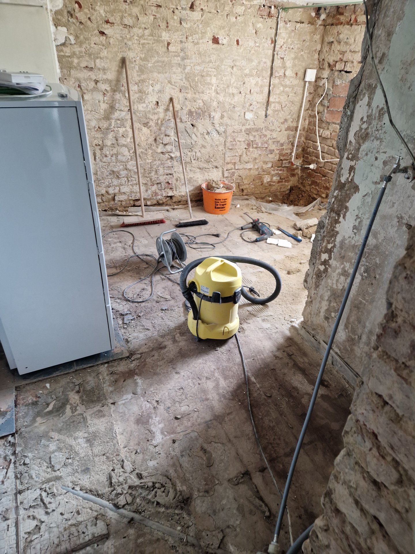

    Eigentlich wollte ich nur die Horizontalsperre erneuern(verkieselung), neu verputzen und Fliesen legen in meinem Keller. Also habe ich mal mit dem Abriss begonnen.

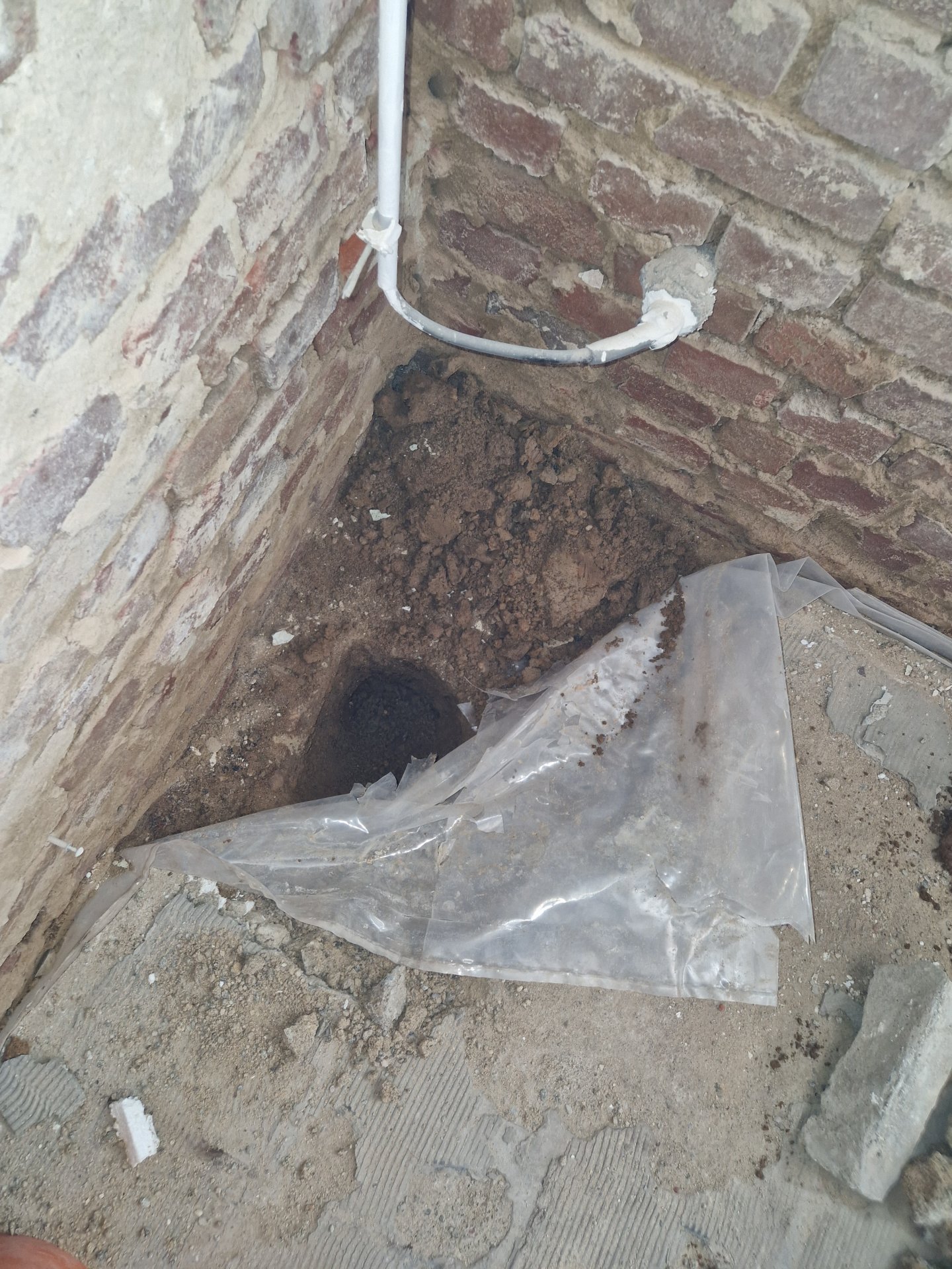

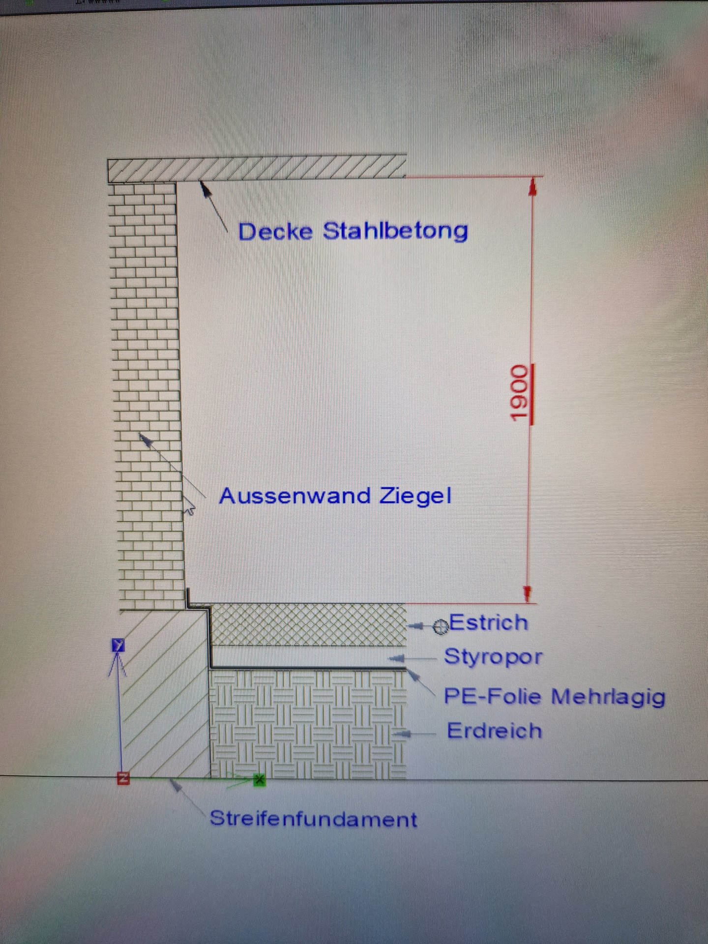

    Nun habe ich festgestellt, daß es keine Bodenplatte gibt sondern nur ein Streifenfundament. Der Aufbau gestaltet sich derzeit wie folgt von oben nach unten:
    - Fliesen
    - Estrich
    - Styropor
    - PE-Folie mehrlagig
    - Erdreich
    Zu besseren Ansicht habe ich das ganze im Querschnitt als Bild mit angehangen.
    Der Keller wird nur als Waschküche und Abstellraum benutzt. Zudem steht die Heizungsanlage dort unten.
    Gibt es an diesem Aufbau etwas auszusetzen oder sollte ich da was ändern jetzt wo ich das ganze einmal auf habe? Deckenhöhe aktuell nur 1,9m, daß sollte natürlich nicht weniger werden. Würde über das Thema gerne mal ein paar Meinungen und Vorschläge sammeln.

    Die Fragen wären noch ob Grundleitungen da drunter sind. Vorne im Bild geht noch ein Rohr durch den Estrich.

    Hallo und Entschuldigung für das lange warten. Aber ich hatte etwas Stress die letzten Tage. Konnte mir aber aber gestern und heute mal wieder Gedanken zu diesem Thema machen. Heute war auch mein Estrichleger da, der bei mir schon vor einem Jahr ein Projekt erledigt hat. Wir sind zu folgendem Ergebnis gekommen:
    1. 15cm Kies 16/32 Körnung abgerüttelt
    2. PE Folie als Trennlage
    3. 10 cm Beton (C20/25)
    4. Katja Sprint abdichtung
    5. PE Folie als Trennlage
    6. 5cm Estrich
    Die Punkte 1 - 5 werde ich in Eigenleistung machen. Schritt 6 erspare ich mir und meinem Körper :D
    Ich denke für einen unbewohnten Keller sollte das allemal ausreichend sein. Mir ist halt vor allem wichtig das die Feuchtigkeit so gut es eben geht draußen gehalten wird und das der Unterbau eine gewisse Stabilität mitbringt.

    Nur nochmal zum klar werden. Ich will nicht die Raumhöhe erhöhen oder so, sondern nur den bisherigen Fußbodenaufbau erneuern. Dafür muss ich ca 20 cm (Bisher ca 5-10cm) das Streifenfundament frei legen um dann den Beton zu Gießen. Das Steifenfundament hat eine Höhe von 80cm.
