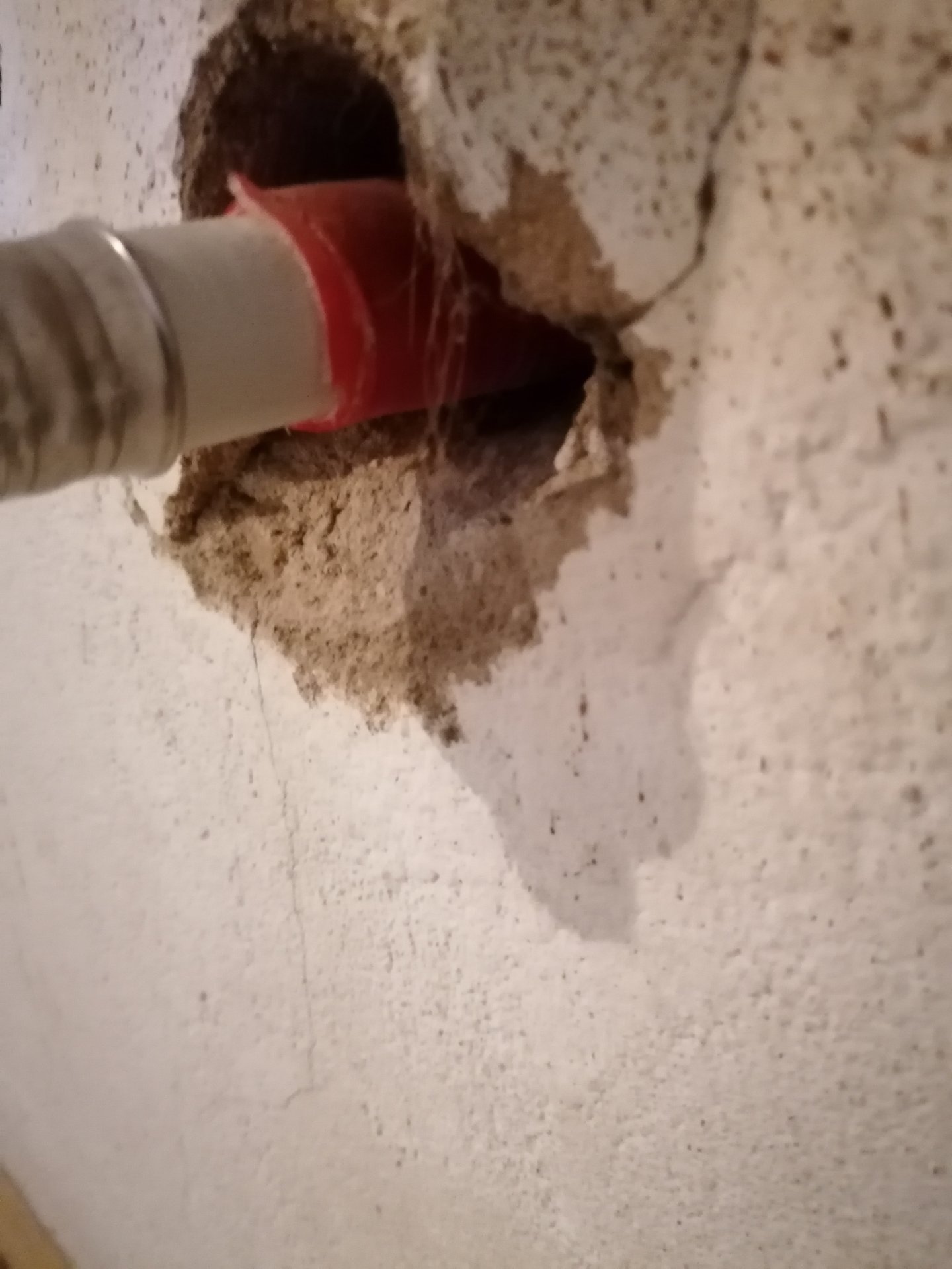

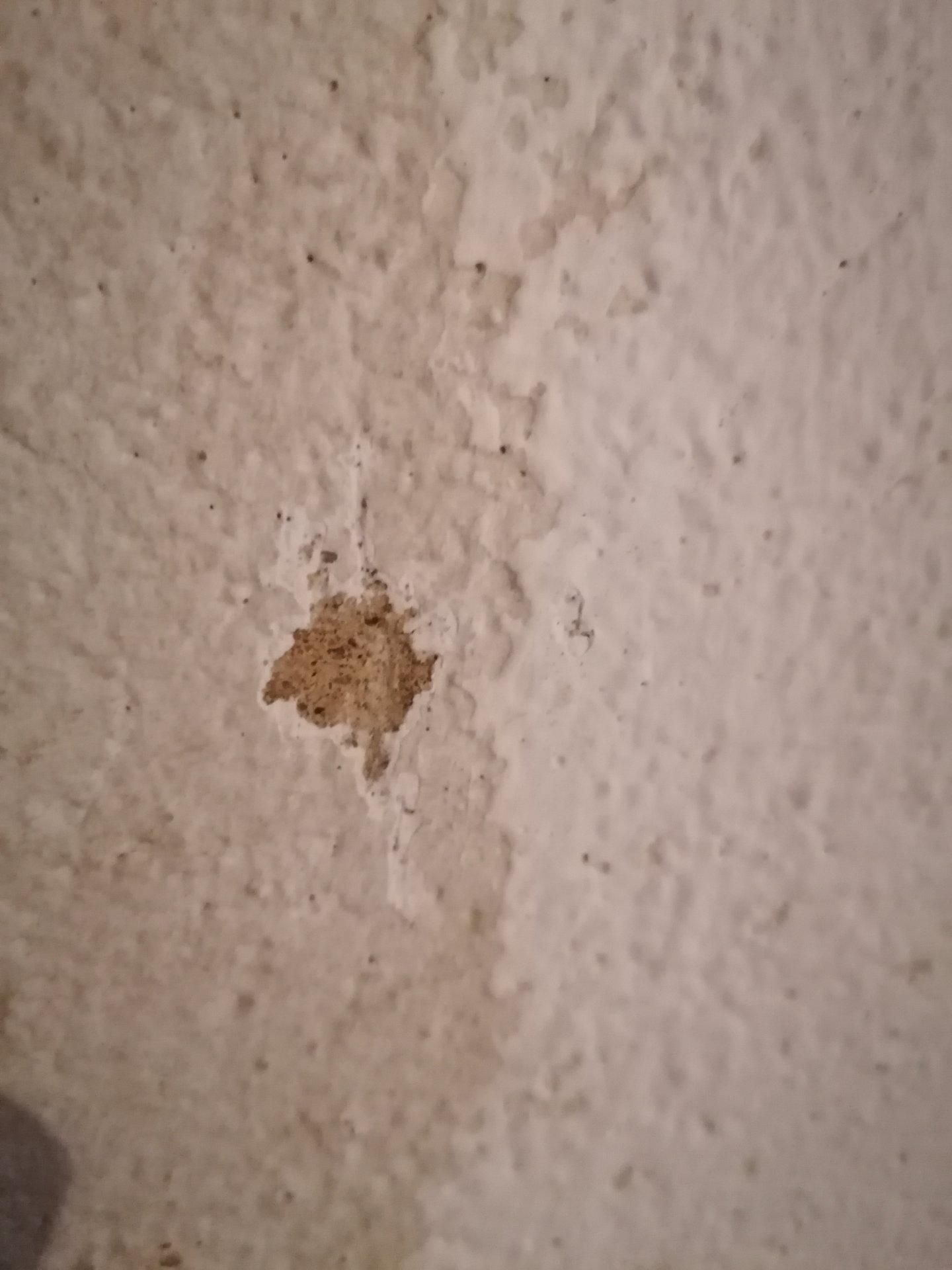

    Hallo Forum,
    nach dem Hauskauf und den bevorstehenden Renvierungsmaßnahmen lohnt scih die Anmeldung hier im Forum dann auch für mich :-)
    Das aktuelle Problem bezieht sich auf die richtige Farbe für den Keller.
    Das Haus ist von 1970 und vollunterkellert. Der Keller war in der Vergangenheit nicht beheizt, und soll auch in Zukunft eigentlich nicht als Wohnraum genutzt werden. Feuchte Wände oder gar eine Schimmelproblematik kann ich bisher nicht feststellen!
    Da der Sicherungskasten nun in den Keller wandert, würde ich, solange noch zugänglich, diesen Bereich gerne neu streichen. Soweit ich das erkennen kann, wurde hier aber bereits mind. einmal gestrichen.
    Ich würde vermuten, dass seinerzeit einfach "irgendeine" (dann vermutlich also eine einfache Dispersionsfarbe) verarbeitet wurde.
    Empfohlen wird hier für den Keller ja meist eine Silikatfarbe (bzw. Mineralfarbe).
    Zum Einen meine ich hier aber gelesen zu haben, dass Silikatfarbe nicht ohne weiteres auf Dispersionsfarbe aufgetragen werden kann. Der Untergrund, also welche Art Putz berücksichtigt werden muss. Und dann auch etwas anspruchsvoller bei der Verarbeitung ist...
    Zum Anderen ist meine Überlegung, ob es denn überhaupt eine Silikatfarbe sein muss.
    Also wie schon erwähnt, wurde ja vermutlich bereits eine "einfache" Farbe verarbeitet.
    Zudem werden viele Farben (wie zB "Alpina Das Original") ja auch mit "... (hoch) diffusionsoffen ..." beworben.
    Evtl sind diese ja dann auch für einen typischen Kellerraum ausreichend?!
    Natürlich verschwinden die Kosten für Farbeimer bei all den anstehenden Sanierungsmaßnahmen, aber wenn ich an der ein oder anderen Stelle sparen kann, schadet es ja auch nicht...
    Wie schon erwähnt, kann ich keine genauen Angaben zum verwendeten Putz bzw der verwendeten Farbe machen. Vlt helfen Euch ja aber die angehängten Bilder bei der Beurteilung.
    Könnt Ihr mir hier weiter helfen?

    Alte Farbe: Standard Dispersionsfarbe.
    Farbe abfräsen (großer Aufwand!): Silikatdispersionsfarbe (reine Silikatfarbe gibt es nur bei "Öko"-Herstellern wie z.B. Keim.

    Wie vermutet. Danke für die Bestätigung.
    Hier bin ich mir nicht ganz sicher, wie ich das verstehen soll:
    a) Du beschreibst das korrekte Vorgehen, sofern ich mit Silikatdispersionsfarbe streichen wollen würde?!
    b) Oder ist das auch deine konkrete Antwort/Empfehlung auf die Frage ob eine Standard Dispersionsfarbe nicht auch weiterhin genügt?!

    Kein Schimmel: Dispersionsfarbe,
    Schimmel; Silikatlösung.
