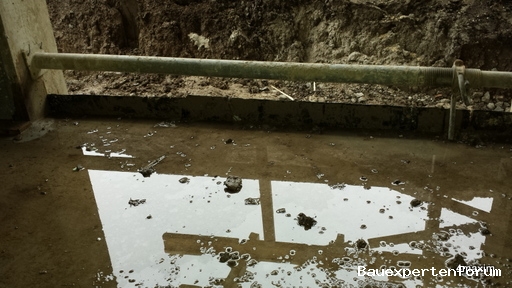

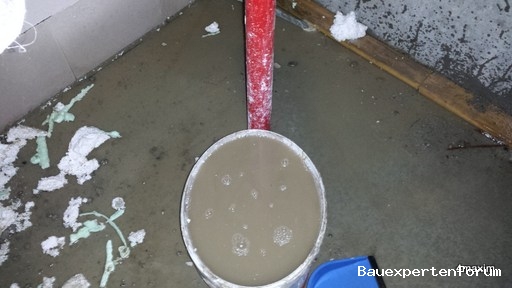

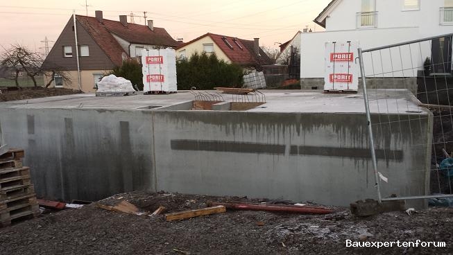

    Hallo, habe foldendes Problem. Wir haben im Oktober mit dem Bau einer DHH angefangen. Laut Baufirma und Bauleiter hätte bis Weihnachten der Rohbau abgeschlossen sein sollen. Nun leider wurde daraus nichts und es steht bisher nur der Keller.
    Leider wurde der Bau nicht winter sicher gemacht (fragt bitte nicht weshalb :( ).

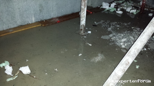

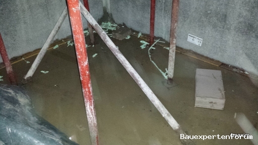

    Jetzt ist es so, dass in einzelnen Kellerräumen sich das Regenwasser sammelt und momentan so 2-3 cm hoch steht.
    Die Kellerwände sind aus WU Beton und die Innenwände aus KS-Stein.
    Meine Frage an euch ist, kann es durch das Wasser ein Schaden entstehen?
    Habt Ihr Tipps wie ich jetzt vorgehen soll, denn bis zum 07.0114 erreiche ich wohl niemand mehr :( ?
    Danke vorab!

    keller soweit wie es geht trocken legen. Öffnungen (Treppe, durchbrüche) abdecken.
    Je mehr das Mauerwerk wasser aufnimmt um so länger dauert es bis es trocknet. Auch kann passieren wenn das Wasser im keller gefriert das die wände ein schaden nehmen.

    Nasssauer kaufen oder leihen und trocken legen. Oben mit Balken/Folio/Plane abdecken. I.d.R. entsteht zwar kein Schaden. Aber wer weis....... Und Frost und Wasser und Wände vertragen sich nicht besonders.

    Und zusehen, dass die Steinpakete mit dem Porenbeton auch noch dicht sind.
    Wenn du kannst Tauchpumpe und mal abpumpen. Frostgefahr ist zwar nicht, aber es werden noch ein paar Liter runterkommen.
    Wie schon gesagt, die Steine saugen sich voll und dementsprechend dauert es länger bis alles wieder abgetrocknet ist.

    Sofern der Bautenschutz nicht vertraglich vereinbart ist, obliegt er dem Bauherren.
    Wir haben uns damals eine Pumpe gekauft, die auf den Boden gestellt werden konnte. Bis 2 mm restlicher Wassersäule pumpte sie den Keller leer.
    Ein Nasssauger besorgte dann den Rest.

    Das ist Quatsch!
    Solange die Leistung vom BH nicht Abgenommen wurde obliegt es dem Auftragnehmer sein Werk zu Schützen!

    Kein Baustrom?? Wie wurde den bisher gebaut? Komplett ohne Strom? Auf deinem Fotos sieht man ne Menge Nachbarn. Da leiht dir bei freundlichen Fragen mit Sicherheit jemand mal für ein paar Stunden Strom aus der Steckdose.
