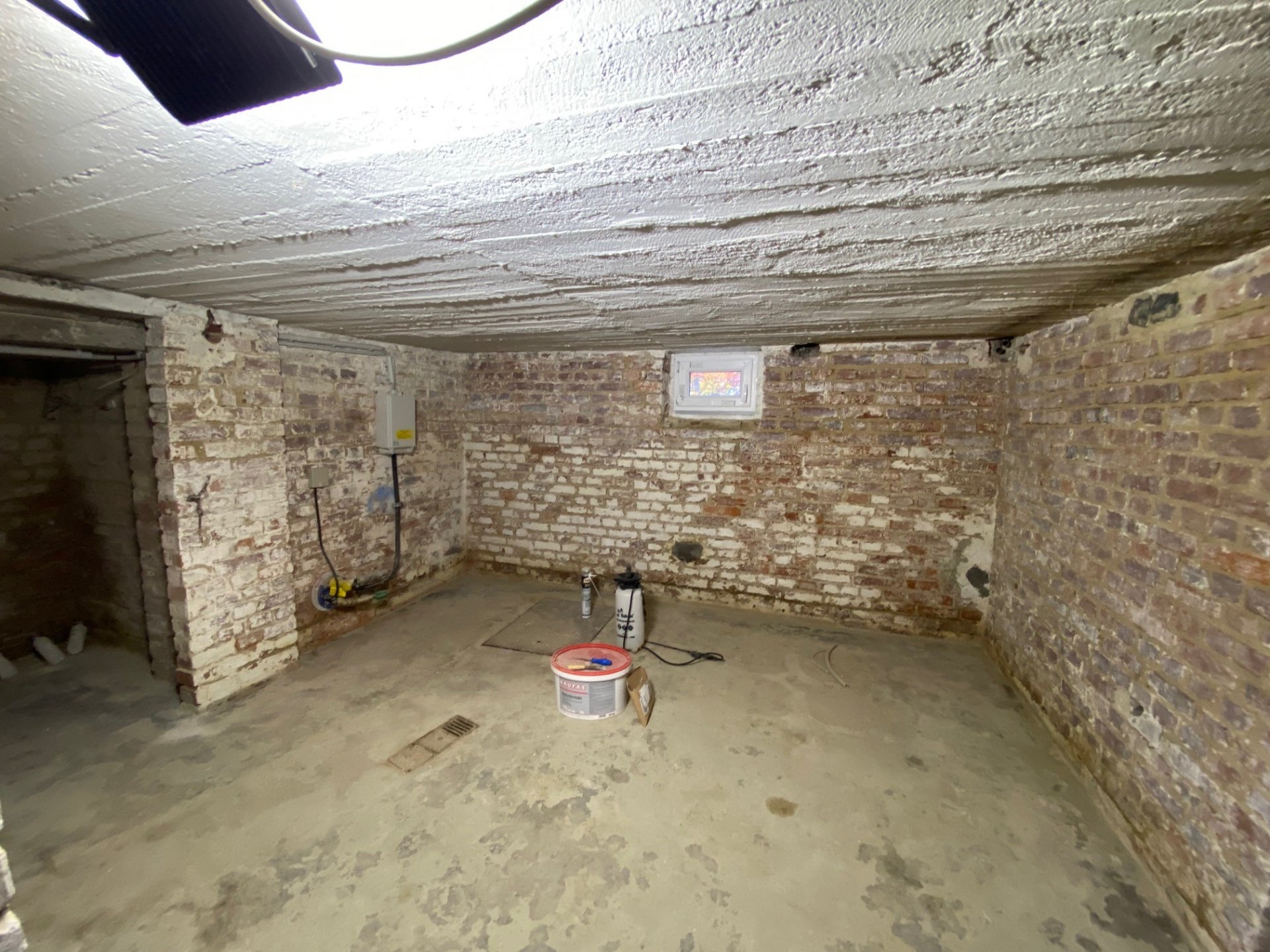

    Hallo Zusammen.
    Viel Text. DIe eigentliche Frage steht im vorletzten Abstaz - sorry.
    Haus von 1937 wird saniert.
    Es ist freigeschachtet und hat eine Dickbeschichtung an die Aussenwände des Kellers bekommen. Die HSP kommen nun dran sobalt es noch mal etwas angenehmere Temeperaturen gibt.
    Der Keller war sehr feucht und es gab Ausblühungen.
    In die Kellerwände habe ich unten eine Horizontalsperre eingebracht (flüssig Injektion) und sämltichen Putz entfernt. Hier und da sind noch Farbreste, welche ich lieber grundieren (Betonkontakt?) denn abkratzen würde.
    Der Keller ist nun schon merklich trocken(er), jedoch ist das Haus ja auch noch freigeshachtet.
    Die Frage nach dem richtigen Putz macht mich wahnsinnig.
    Hatte vom Fachhandel etwas Sanierputz gekauft. Hier gab es wohl ein Missverständnis. Denn den gesammten Keller mit Sanierputz neu zu verputzen wäre damit doch ziemlich teuer. Aber soviel wurde mir ja auch nicht geliefert.
    Nun hatte ich mir überlegt, die unteren ca 40 cm bspw mit Sanierputz herszustellen, vermutlich am besten mit horizontaler Abschlussleiste und darüber dann mit einem günstigeren Putz zu arbeiten.
    Oberhalb der Horizontalsperre sollte ich ja nicht mehr soviel Feuchte erwarten dürfen?!
    So wäre, falls es noch mal nötig werden würde, ein späteres Erneuern, der belasteten/beschädigten unteren Putzfläche recht leicht machbar?!
    Oder macht man sowas einfach nicht?
    Die eigentliche Frage:
    Ich bin unschlüssig ob ich Kalkputz oder Kalkzementputz für die oberen/gesamten Flächen verwenden soll?!
    Als Leihe schwer zu beurteilen, was "leichter zu verabeiten als Kalkputz" oder "WENIGER regulierend als Kalkputz" ausmacht.
    In jedem Fall vielen Dank für jegliche Anteilnahme/Zeitspende.

    Das liegt nicht an dir, das soll so sein, damit Du am Ende das teuerste Zeug kaufst.
    Reinen Kalkputz würde ich nicht nehmen, das klingt beim Kalk immer erstmal so romantisch, klimaregulierend und was weiß ich, aber das ist im Altbau-Keller alles einfach nur daneben. Und zum „Regulierend“ des Kalks, lass dir mal die Sorbtionsisothermen zeigen und frag wo da der Unterschied zum Kalkzement liegt, dann sagt keiner mehr „regulierend“, dann ist einfach nur Ruhe…
    Dort wo es jetzt trocken ist und bleibt spricht wenig gegen einen Kalkzement. Es kann hier zu einmaligen Sazausblühungen beim Trocknen kommen (Salz aus dem Mauerwek wird durch den feuchten Putz angelöst und zeigt sich dann evtl. nach dem Trocknen an der Oberfläche). Aber so lange kein Wasser mehr nachkommt sollte das alles dann einfach nur „ruhen“.
    Da wo noch Feuchte nachkommt wird es schwierig. Die Feuchte an sich ist da nicht das Problem, sondern geringe Mengen Salze die da mit transportiert werden. So lange es kein destilliertes Wasser ist sind da immer ein paar Salze mit drin. Es ist also so, dort wo Feuchte transportiert wird ist der „Salzschaden“ einfach nur vorprogrammiert. Die Frage ist da nur wie lange es dauert. Und das ist jetzt sehr schwer einzuschätzen, irgendwas zwischen wenigen Wochen und vielen Jahrzehnten halt.
    Der Sanierputz hat hier einige Vorteile, der verträgt das Salz einfach besser und länger. Sanierputz ist aber kein Allheilmittel und irgendwann hat auch der die Grenze erreicht. Wenn man beim Sanierputz nicht nach Verarbeitungsvorschriften arbeitet kann man ihn auch schon bei der Verarbeitung kaputt machen, es geht da um Sachen wie die Hydrophobierung, Porengeometrie, etc. Da ist also Sorgfalt angesagt, sonst bringt’s nix…

    @peterfrosta Wie willst du denn überhaupt den Keller nutzen?
    Wenn es nicht gerade Wohnraum werden soll - was ich mir bei dem kleinen Fenster und niedriger Deckenhöhe nicht vorstellen kann - würde ich die Wände so lassen.
    Ggf. sauber verfugen, damit es nicht rieselt und gut ist. Dann sperrst du die Feuchtigkeit wenigstens nicht hinter dem Putz ein, die dann u.U. den Putz wieder abbröckeln lässt und du beginnst von neuen.
    Es ist ein Keller....

    der vorschalg von msfox30 ist doch gut! du kannst die wände noch mit einer kalkschlämme bearbeiten, dann sieht das gut aus, macht wenig arbeit, kost fast nix und du musst dir nicht mehr den kopf zerbrechen, welcher putz der richtige ist. apropos: sanierputz wäre hier imho eh überflüssig, es sei denn, es gibt eine hohe salzbelastung im mauerwerk. ein kalkzemetputz recht. den kannst du auch zum herstellen der schlemme nutzen, einfach mehr wasser nehmen, so dass es einen flüssigen brei gibt und dann mit dem quast auftragen. du kannst ja mal eine probefläche anlegen und schauen, ob dir das ergebnis gefällt. alternativ zum kalkzementputz kannst du die schlämme auch selber herstellen und auf den zement verzichten: kalkhydrat und quarzsand ca. 1:2 mischen und wasser dazu. wenn du's noch weißer haben willst, dann kannst du dir mit dem kalkhydrat selber farbe mischen und die wände streichen, gegen das kreiden ggf. noch methylzellulose hinzugeben. das material bekommt du in jedem baumarkt.

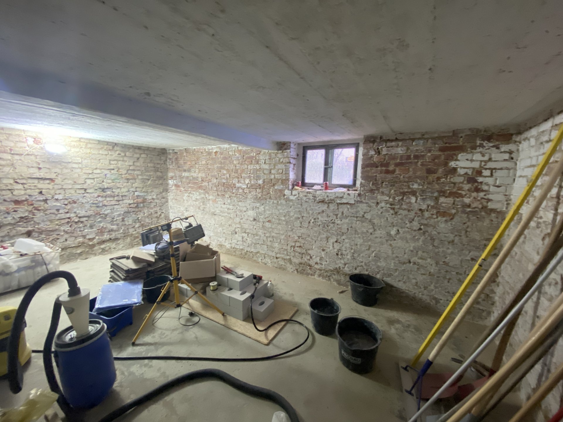

    Hier hat die Höhe 2m. Anstelle des Fensters kommt eine Tür. Die Wände sind ja wahrlich nicht schön.
    War vieles doppelt und anders verputzt. Alles wohl „notlösungen“ gegen Feuchte
