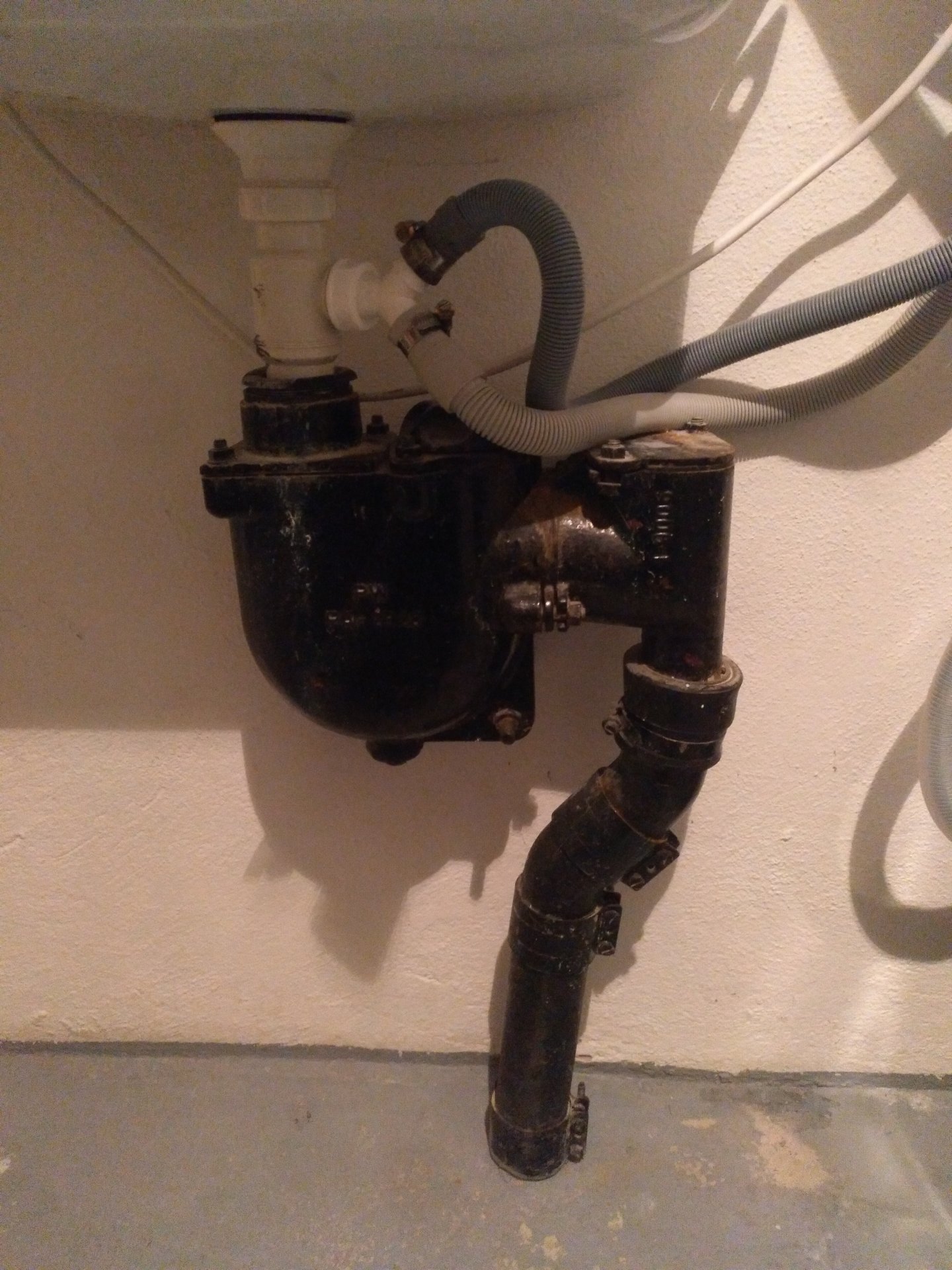

    Im Keller in dem Raum in dem alles ins Haus kommt hab ich unter dem Waschbecken ein ziemlich großes altes schwarzes Etwas als Ablauf. Meine Recherchen brachten mich dazu, das das wohl ein Rückstauverschluss ist. Diesen würde ich sehr gerne erneuern, da zum einen der Durchfluss schlecht ist und ich auch davon ausgehe das mangels Wartung in der Vergangenheit ein Rückstau eventuell nicht verhindert werden würde.

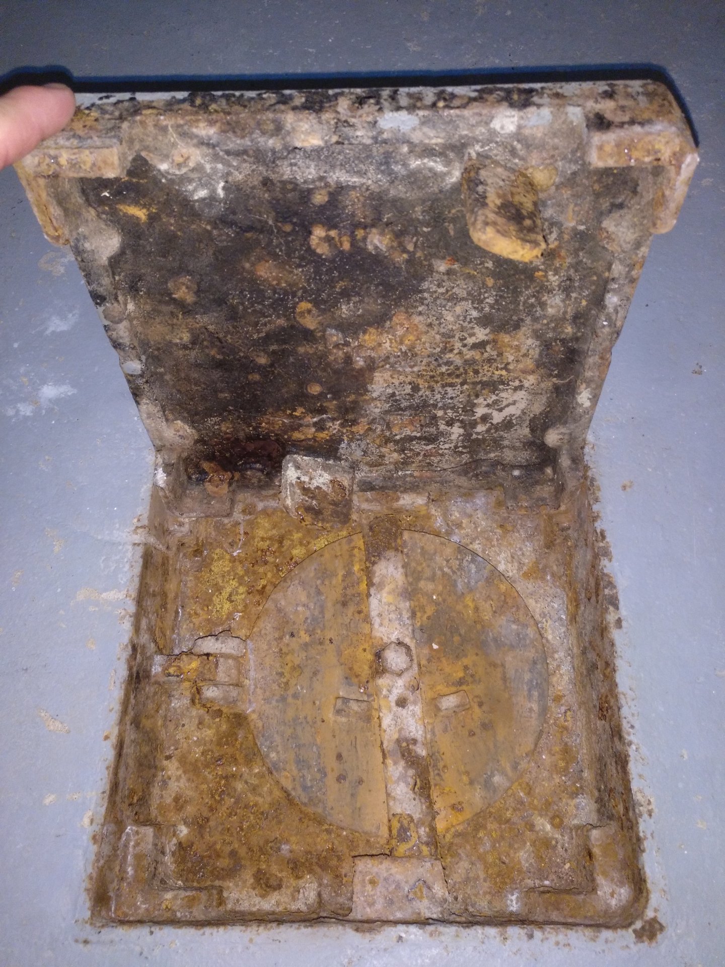

    Am Boden in der Mitte des Raumes habe ich zudem eine komische Klappe die wohl seit dem Hausbau 1980 nicht mehr angefasst wurde. Weiter geöffnet habe ich noch nicht, da ich nicht weiß was mich dahinter erwartet. Außerdem gehe ich stark davon aus, das Öffnen auch zerstören bedeutet...

    1. Gibt es solche Rückstauverschlüsse noch neu? Finde nur welche ganz anderer Bauform die auch liegend in Rohre integriert werden und nicht stehend.
    2. Was hat es mit der Bodenklappe auf sich? Ist das nochmal ein Rückstauverschluss oder nur ein Zugang zum Abwasserrohr Richtung Kanal? Oder ganz was anderes.

    Ja, diese Rückstauverschlüsse für Waschtisch oder Ausguss gibt es noch in neu und in chick. Lass den auswechseln und stifte das gusseiserne Teil dem Installationsmuseum. Auch die Gussrohre bis zum Boden gleich mit wechseln lassen.
    Unter der Klappe im Boden dürfte sich eine Reinigungsöffnung für die Grundleitung befinden. Die sollte gangbar gemacht werden. Man könnte sie mal brauchen.

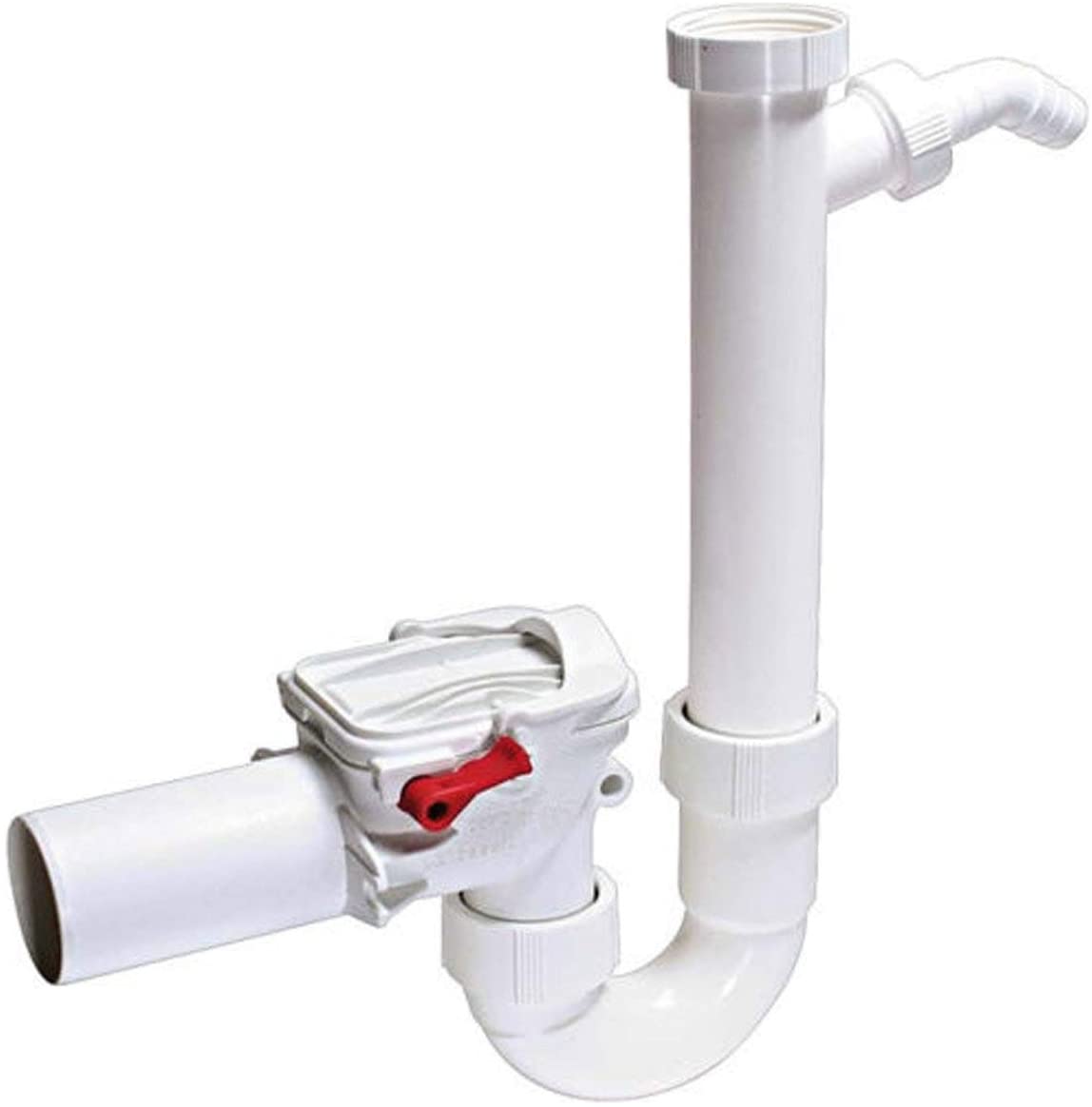

    Wäre das hier z.B. ein Rückstauverschluss der für meine Zwecke geeignet wäre:
    Rückstauverschluss.jpg Kessel 73052
    Ist von der Marke Kessel und auch der einzige von einer Marke den ich gefunden habe.
    Auf Amazon bemängeln allerdings einige die Haltbarkeit und die Qualität der Dichtungen.
    Gibt es etwas besseres oder ist der in Ordnung?

    Für das eine Waschbecken wäre das eine brauchbare lösung. Wartungsintervalle gemäß Herstellerangaben.
    https://assets.kessel.de/man/orig/010-952_1296.pdf
    Kessel ist eine gute / brauchbare Marke.Mit der ich auch gute Erfahrungen gemacht habe.

    Ich hatte vor 15 Jahren mal einen von Viega verbaut. Der tuts bis heute.
    Auch Kessel sollte seinen Zweck erfüllen.
    Ich rate bei schwimmergesteuerten Klappen immer, bei Nichtgebrauch die Klappe händisch zu schließen.
    Deshalb würde ich den WM-Abfluss separat legen und bis über die Rückstauhöhe ziehen. Die meisten Maschinen schaffen das.
    Das hat den Vorteil, dass die WM auch bei Starkregen etc. ohne Bedenken weiterlaufen kann und man den Verschluss wirklich nur öffnen muss, wenn der Ausguss benutzt wird. So kann man es auch nicht vergessen.
