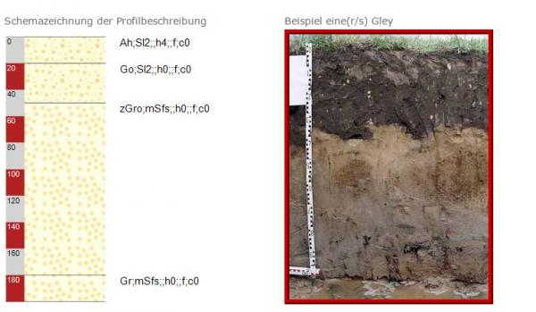

    vielen Dank für deine Tipps. Meine Bodenklasse / Aufbau habe ich mal in einem Bild vom Kartenserver kopiert.
    Mit der "Fundamentflanken" meinst du die Bodenplatte? Ich wollte nur bis zum Stoß Wand(Klinker)/Bodenplatte freilegen. Die Drainage kommt, im entsprechenden Aufbau, davor. So, dass das ablaufende Wasser von der Wand/Kehle in die Drainage läuft.

    nennt es "Klugscheißmodus", aber es ist kein Fehler die richtige Begrifflichkeit zu verwenden.
    Böschungswinkel ist abhängig von Reibungswinkel, Kohäsion = ergibt sich aus der Bodengruppe DIN 18 196 - zulässig hier zu vermuten 45°
    Bodenklasse DIN 18 130 beschreibt die Lösbarkeit - also andere Baustelle

    also kann das Bild ignoriert werden :)
    Mehr als 45° hätte ich auch nicht gemacht. Soll ja kein Grab werden ;)
    Aber, wenn es ausPlatzmangel nicht anders zu machen ist, reicht es doch das Erdreich mit Schalungsplatten gegen das Mauerwerk zu sichern.
    Platz habe ich genug, also sollten ~45° kein Problem darstellen.
