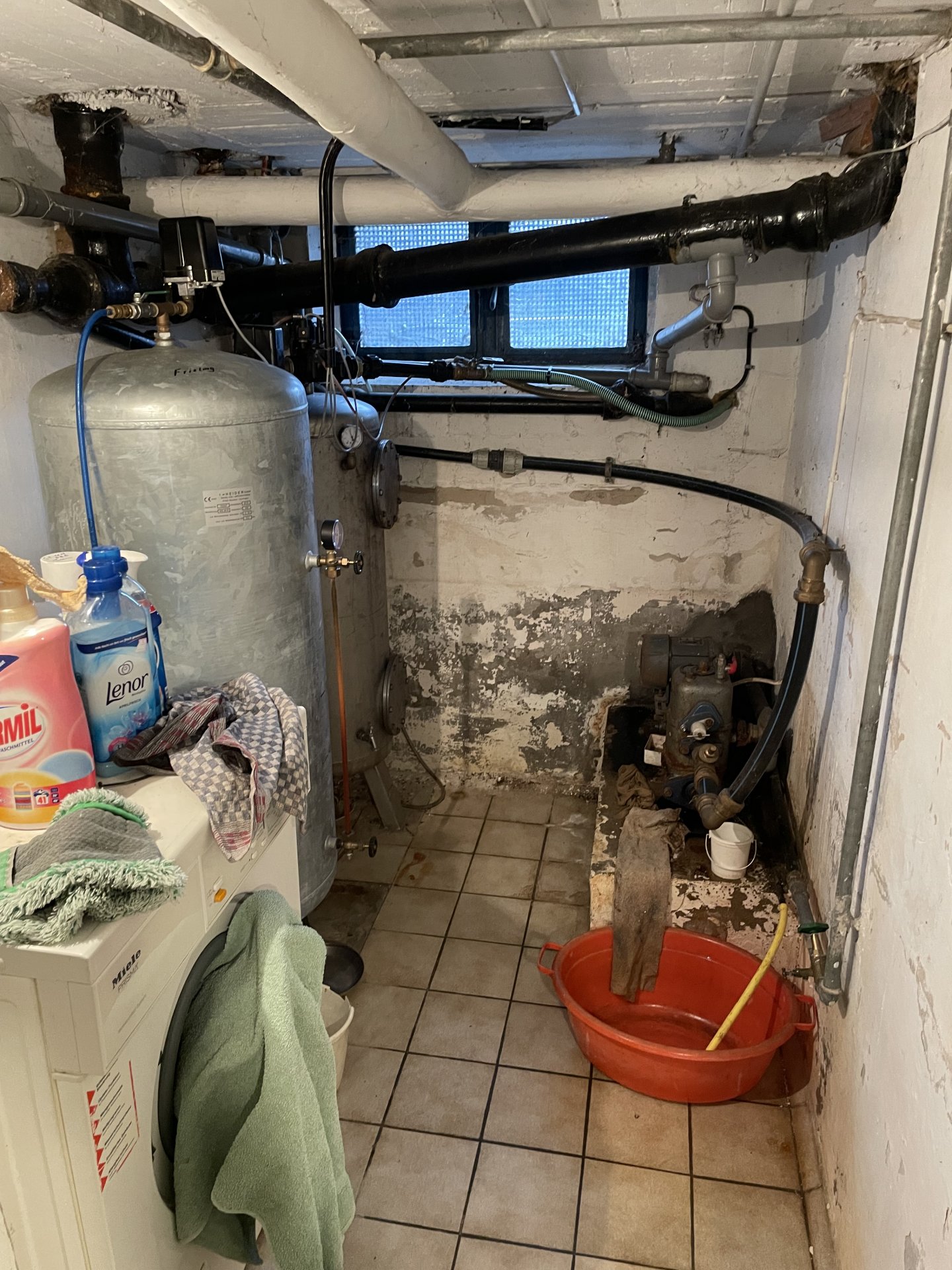

    Guten Abend ,

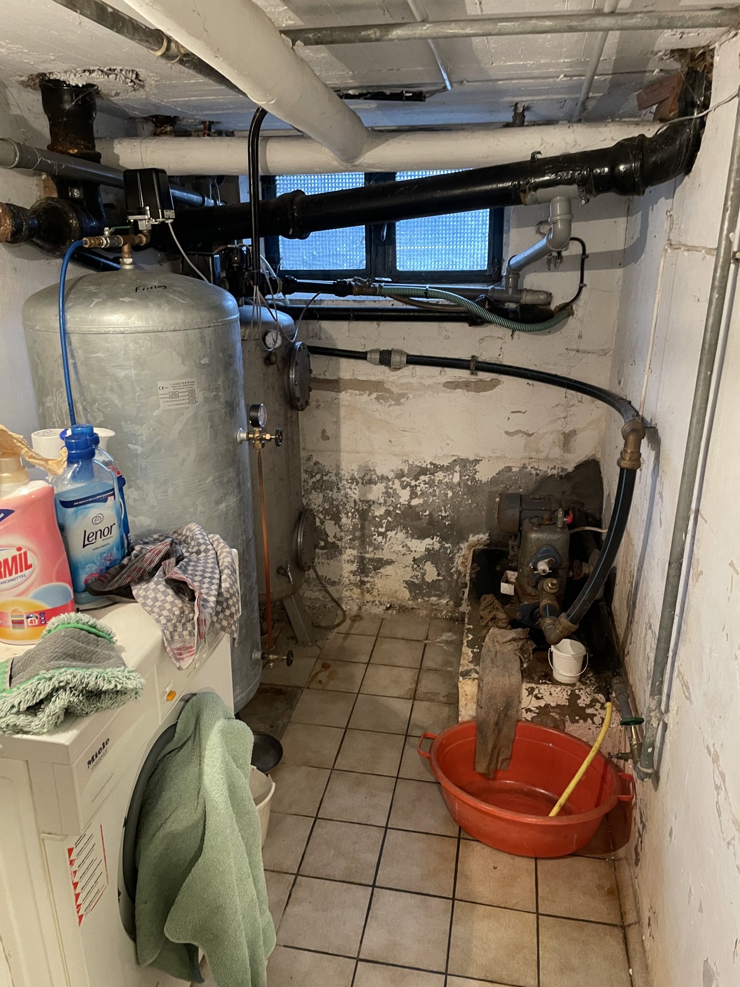

    mit meinem ersten Post hier im Forum, hoffe ich das ihr mir ein wenig Klarheit über nachträgliche Dämmung im Keller helfen könnt.

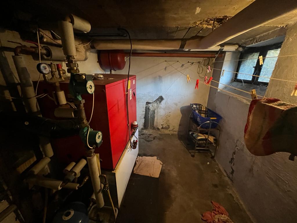

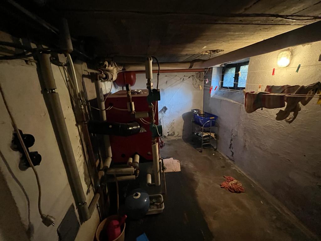

    Nachdem wir uns ein Haus (Bungalow Bj. 1961) gekauft haben , sind wir nun mit dieser Maßnahme konfrontiert.
    Jetzt die Frage : selber machen, oder machen lassen oder überhaupt etwas machen? Wir nutzen den Keller nur für die Technik um zum abstellen? Was sind drohende Konsequenzen von Nichtstun .

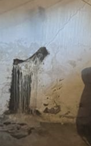

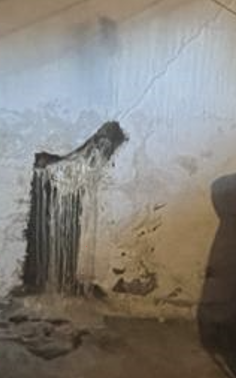

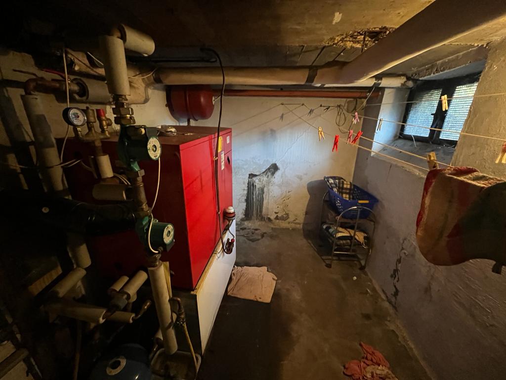

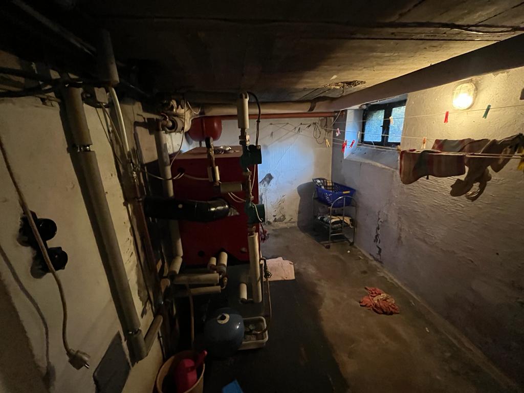

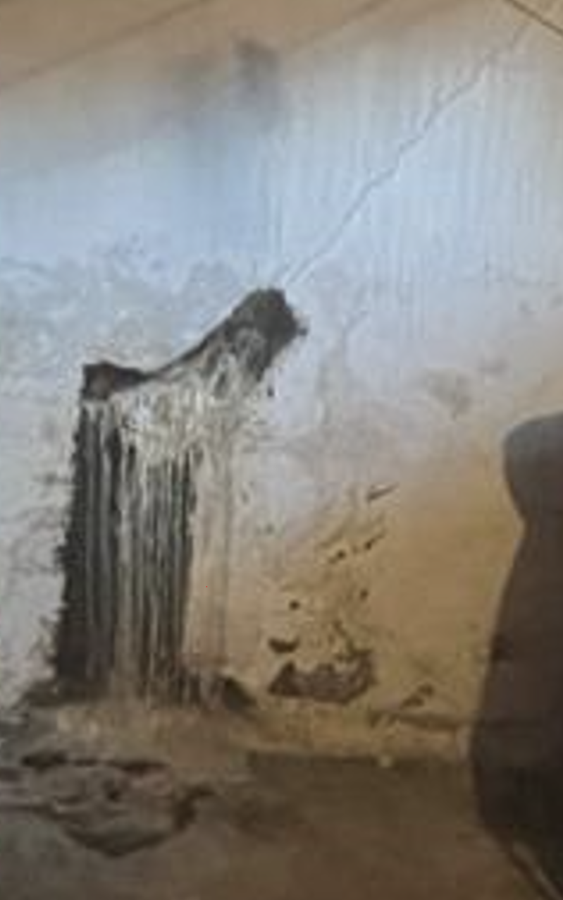

    Im Keller sind mehrere Feuchte stellen. An 1 ist der Putz am aufblühen an einer anderen Tritt leicht drückendes Wasser ein.

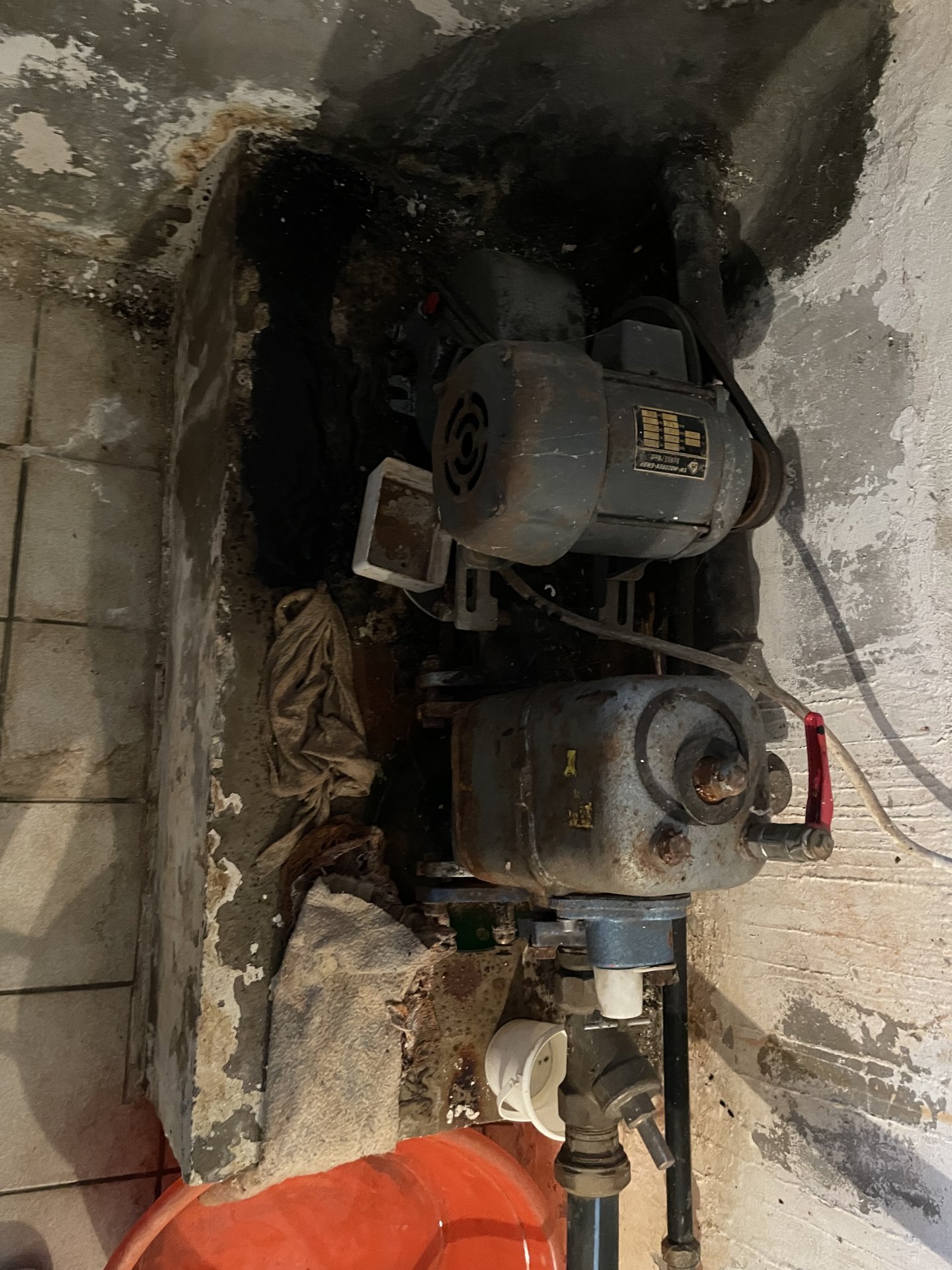

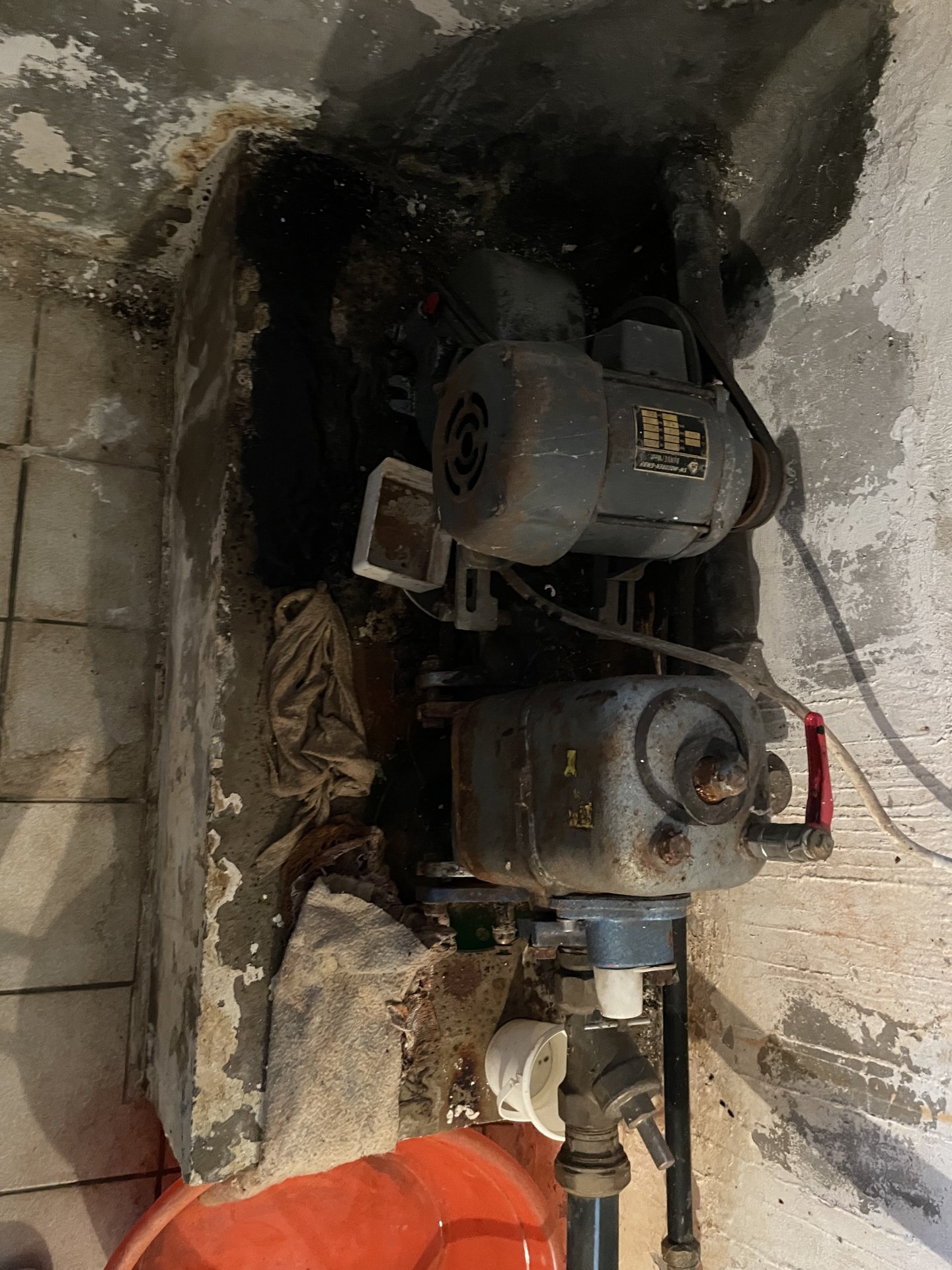

    Pos 2. Hier tritt das Wasser im Bereich der Pumpe ein.
    Ist es hier empfehlenswert, das Haus frei zu buddeln (ausschachten) und es von außen abzudichten. Oder ist ein annährend gutes Ergebnis mit einer Innenabdichtung z.B. von Köster bzw. Kristallkraft zu verwenden. Wie schätzt ihr die Kosten in Eigenregie.
    Ein Angebot von einem Fachbetrieb (welches mir von dem Makler voriegt ) liegt bei circa. 40.000Euro
    Liebe Grüße

    Ich würde ja zuerst die beschädigte Stahlbetondecke überprüfen lassen und ggf. erforderliche Maßnahmen veranlassen.
    Dann würde mich interessieren, warum das Abwasser mit dieser abenteuerlichen Konstruktion oberhalb der Pumpe durch die Wand nach außen geleitet wird. Apropos Pumpe: was hat die für eine Aufgabe?
    Die Feuchtigkeit würde ich erstmal über den Winter beobachten, wie sich das entwickelt, wenn keine Wäsche mehr im Keller getrocknet wird.

    Bin ehrlich, habe die Decke nicht als Beschädigung wahrgenommen. ( Welches Gewerk frage ich da den am besten an oder lasse ich hier eine "Bau-Sachverständigen'' kommen?)
    Randnotiz (sry): Die Immobilie befindet sich freistehend im Außenbereich.
    Das Abwasser wird hier in unser Kammersystem geleitet.
    Die Pumpe ist für das Brunnenwasser.
    Seit gut einem Jahr steht die Immobilie leer. Seit diesem Zeitpunkt wurde und wird, keine Wäsche mehr im Keller getrocknet.
    Das mit dem Messen und kontrollieren werde ich machen.
