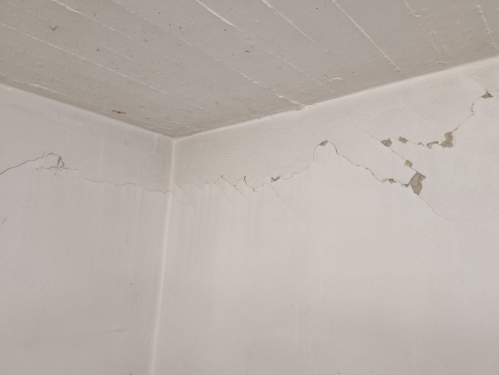

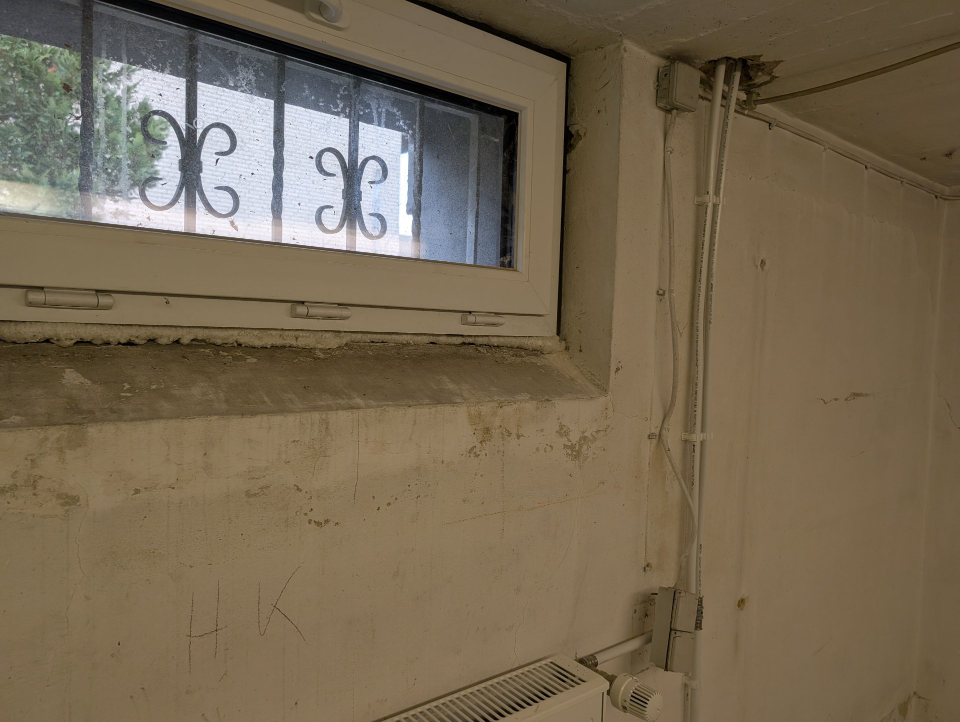

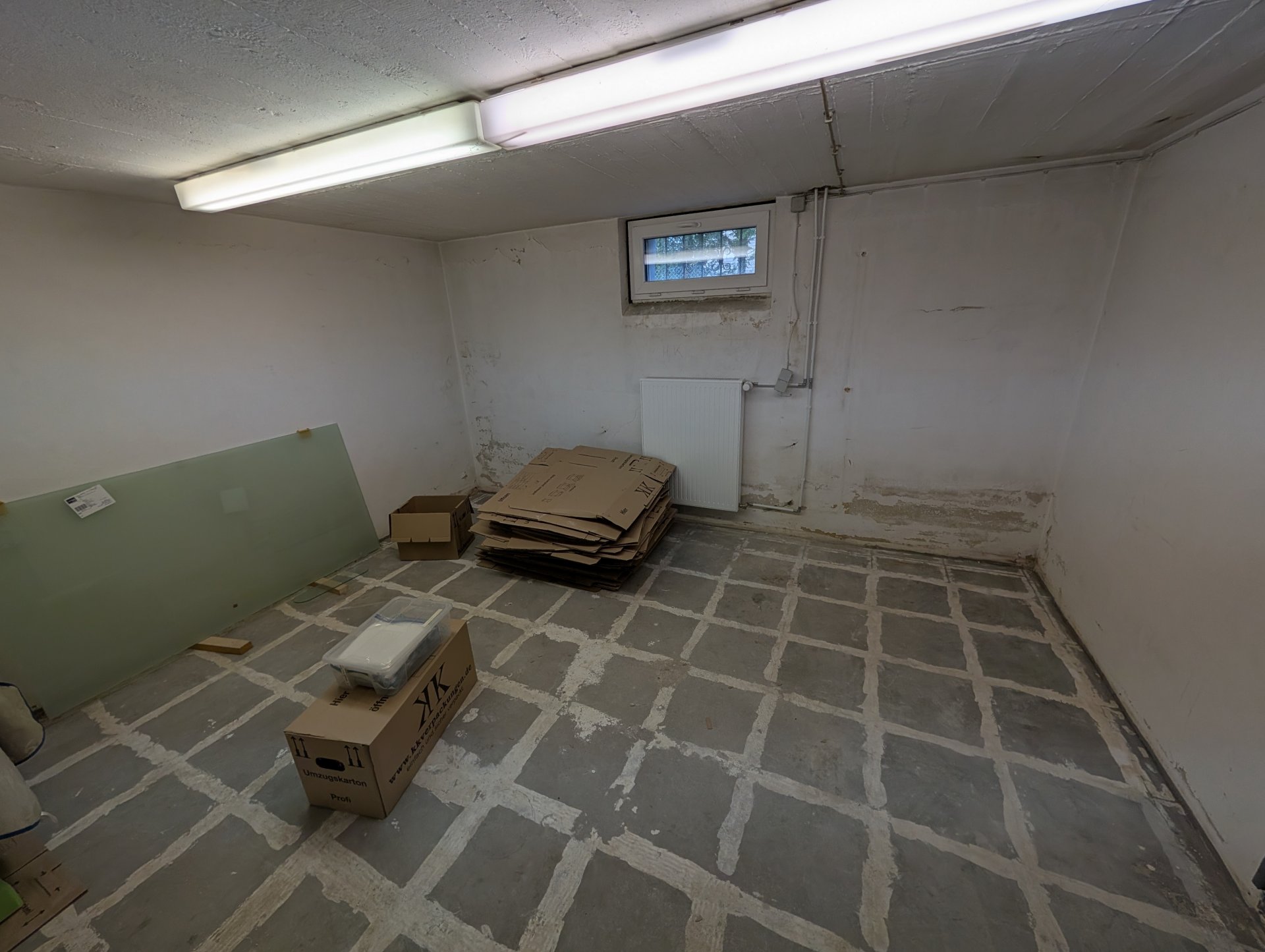

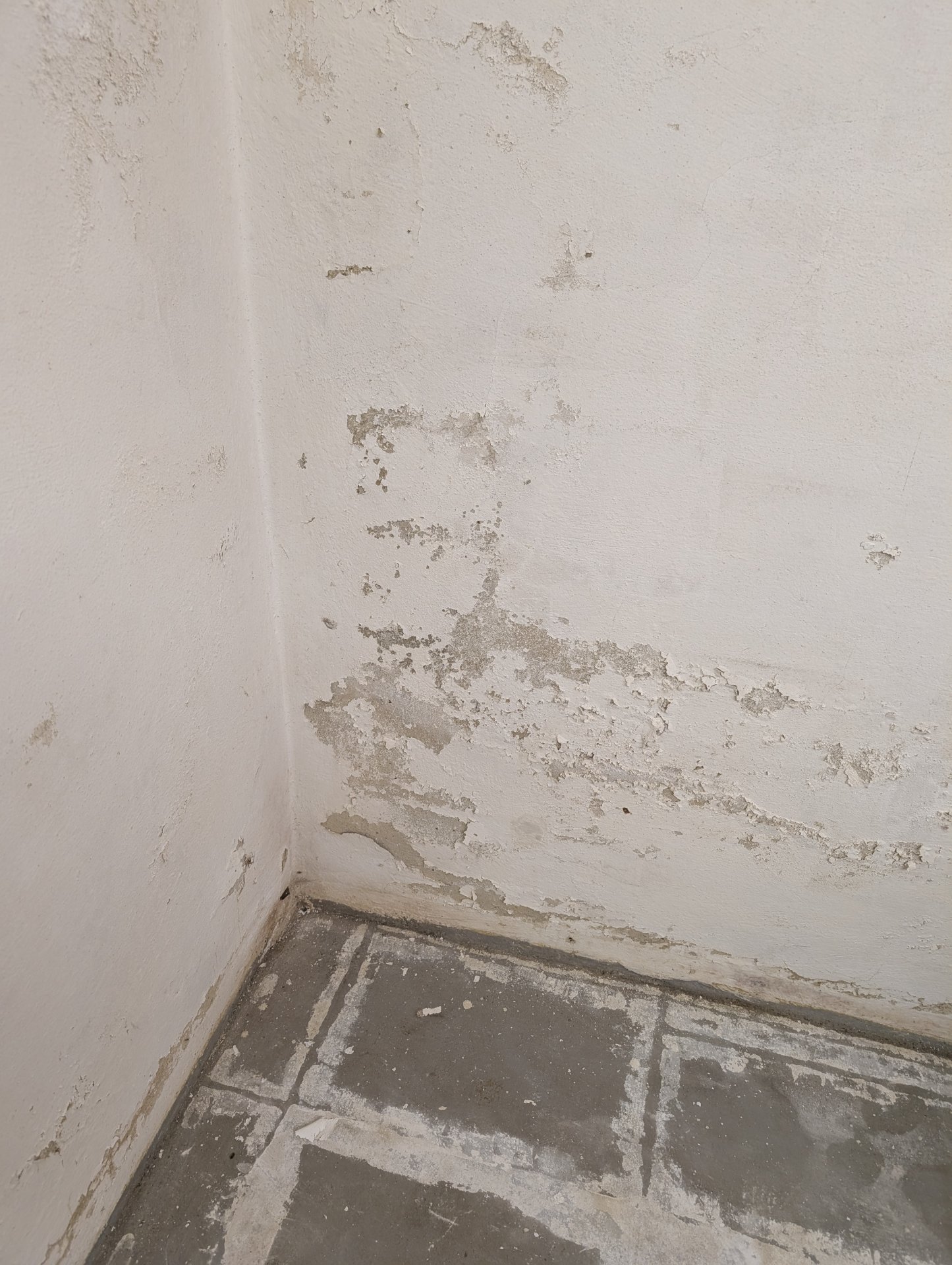

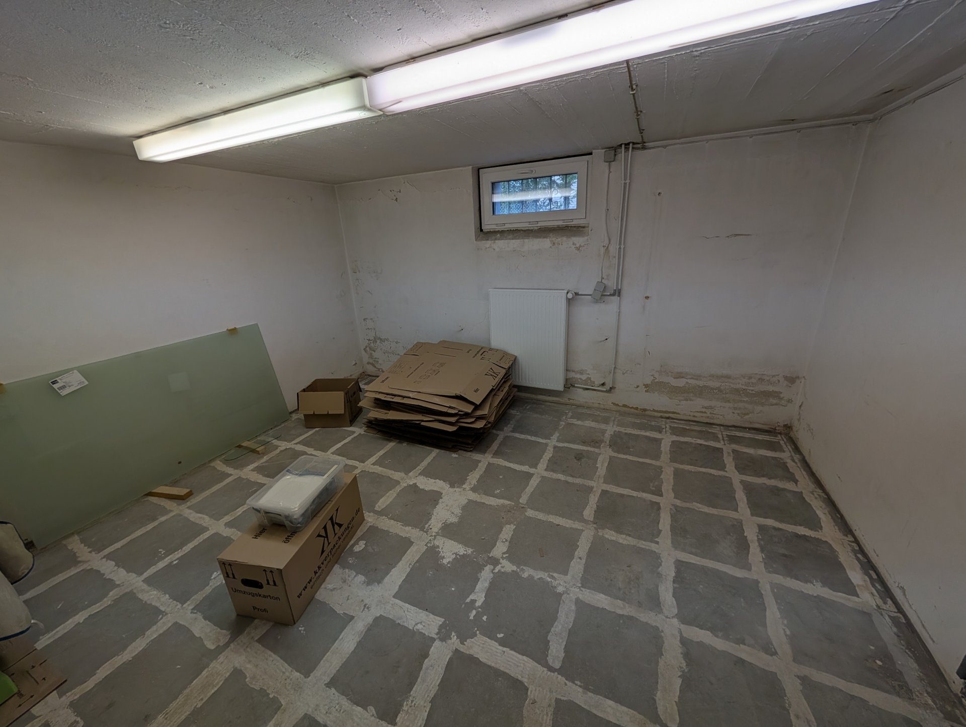

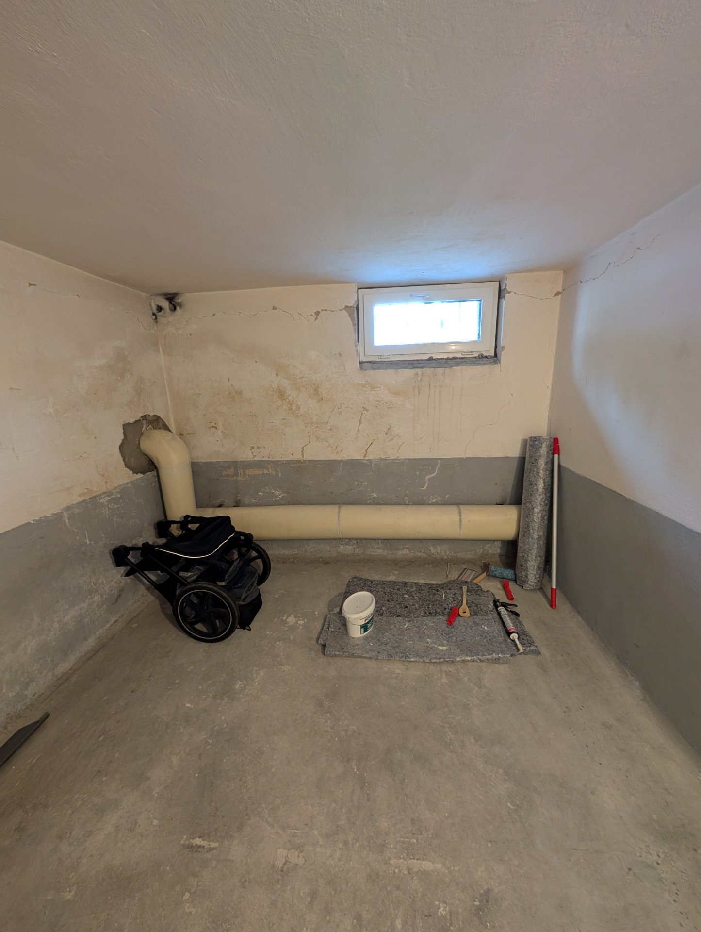

    Hi zusammen!
    Wir sind kürzlich in ein Haus zur Miete eingezogen (perspektiwisch wollen wir dauerhaft hier leben, also die nächsten 20-30 Jahre). Das Gebäude wurde 2024 umfangreich sarniert, auch der Keller - leider nur von außen. Der Keller ist also trocken sowie mit Wasser, Heizungen und Strom versorgt.
    Das Haus hat auf der gesamten Fläche des Erdgeschosses Keller, leider total roh - siehe Bilder.
    Wir würden den Keller gerne Stück für Stück wohnlich machen. Das soll möglichst einfach, gut und günstig passieren, da nur ein Mietshaus.
    Der größere Raum soll ein Spielzimmer für die Kinder werden inkl. Übernachtungsmöglichkeit für Besuch.

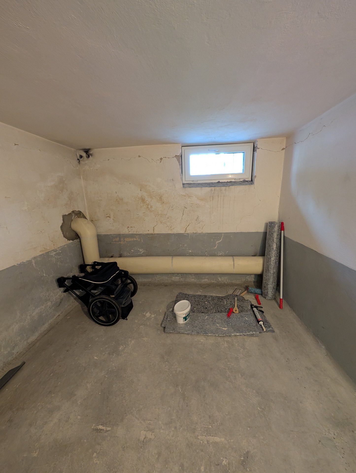

    Der kleinere Raum mit dem Fernwärmerohr soll ein Homegym werden (PowerRack + Hanteln).
    Wie würdet ihr empfehlen, den Keller zu sarnieren?
    PXL_20250131_101546861.jpg PXL_20250131_101555334.jpg PXL_20250131_101605994.jpg PXL_20250131_101611380.MP.jpg PXL_20250131_101627909.jpg PXL_20250131_101638201.jpg
    Ich hatte überlegt, die Wände mit OSB Platten auszukleiden und günstige Kunststofffliesen (AliExpress?) zu verlegen. Somit könnte man auch die Elektrik etwas verstecken, die aktuell über Putz verlegt ist.
    Ich erhoffe mir jedoch hier Rat von erfahrenen Experten, die vielleicht eine hübschere / bessere Möglichkeit sehen?
    Ich selbst bin leider ziemlicher Laie.
    Ich danke euch für alle Tipps!!!
    Viele Grüße
    Stefan aus Wolfsburg

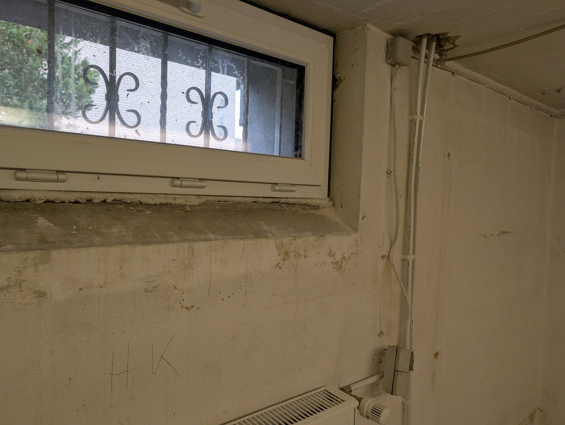

    Zunächst einmal würde ich mit dem Vermieter ins Gespräch gehen und ihm sagen, dass Du den Keller "schön" machen möchtest und Dir gerade zwei Dinge überlegst:
    1. Husch husch schön machen
    2. Ordentlich schön machen
    Beides würdest Du selber machen und bräuchtest somit nur Material. Könntest also den Keller irgendwann wieder übergeben, wie er war oder schön gemacht. Dann wäre es aber toll, wenn der Vermieter sich an den Kosten fürs Material beteiligt. Diese Materialkosten kann er sogar noch von der Steuer absetzen und hat dann auch den Keller für kleines Geld schön.
    Hör nicht drauf. Jeder normale Eigenheimbesitzer nutzt seinen Keller oder seinen Dachboden so, wie er möchte. Der Vorschlag den Keller als Keller zu belassen ist juristisch korrekt, aber extrem weit weg von der Lebensrealität.
    Und Du richtest ja keine Aufenthaltsräume ein, sondern nur Räume zur gelegentlichen Benutzung...
    Würde ich die Räume nutzen, würde ich grob spachteln und schleifen und dann dickes Malervlies an die Wände kleben. Lass die Elektrik ruhig auf Putz. Auf den Boden kommt Vinyl. Alternativ schöne große Fliesen vom Restposten des Baumarktes. Dann aber mit Teppich für den Kinderbereich.
    ichweisnix gefällt das.

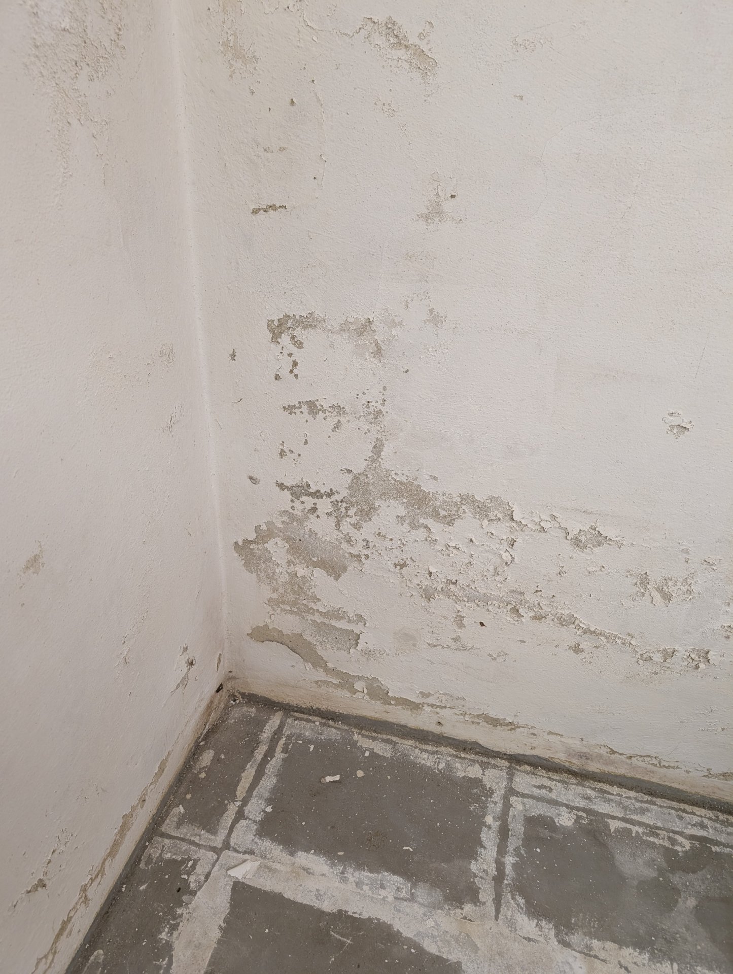

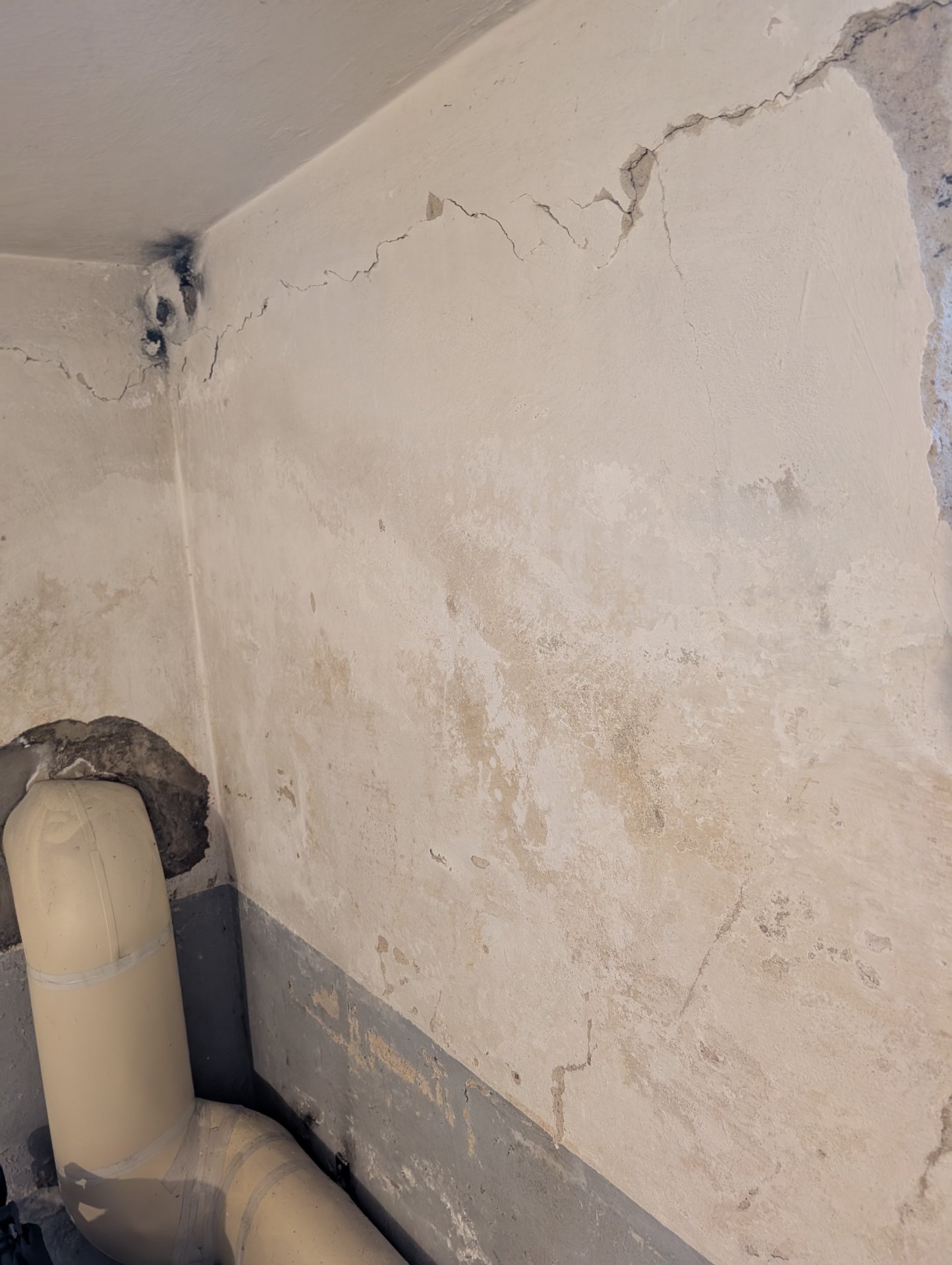

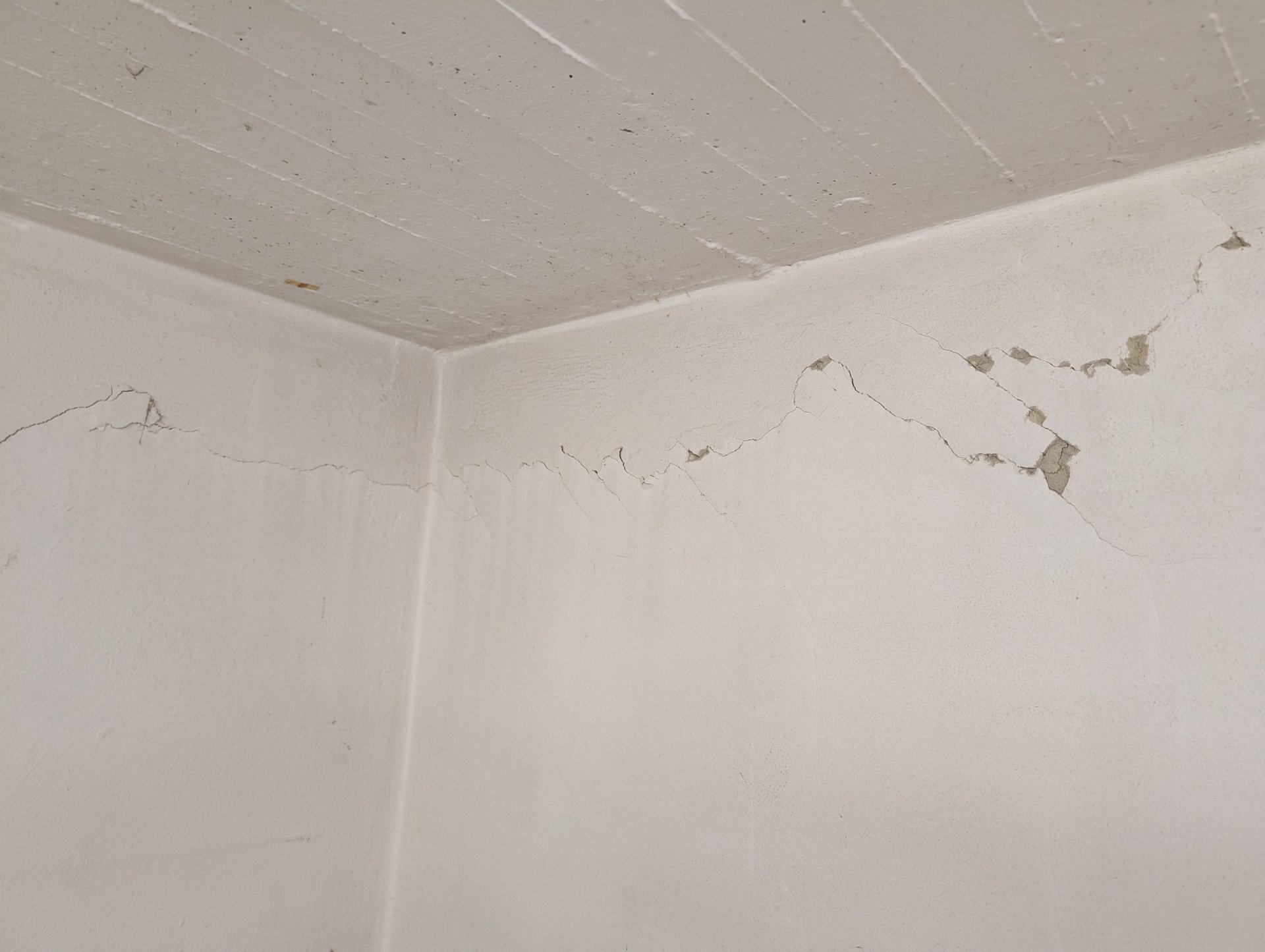

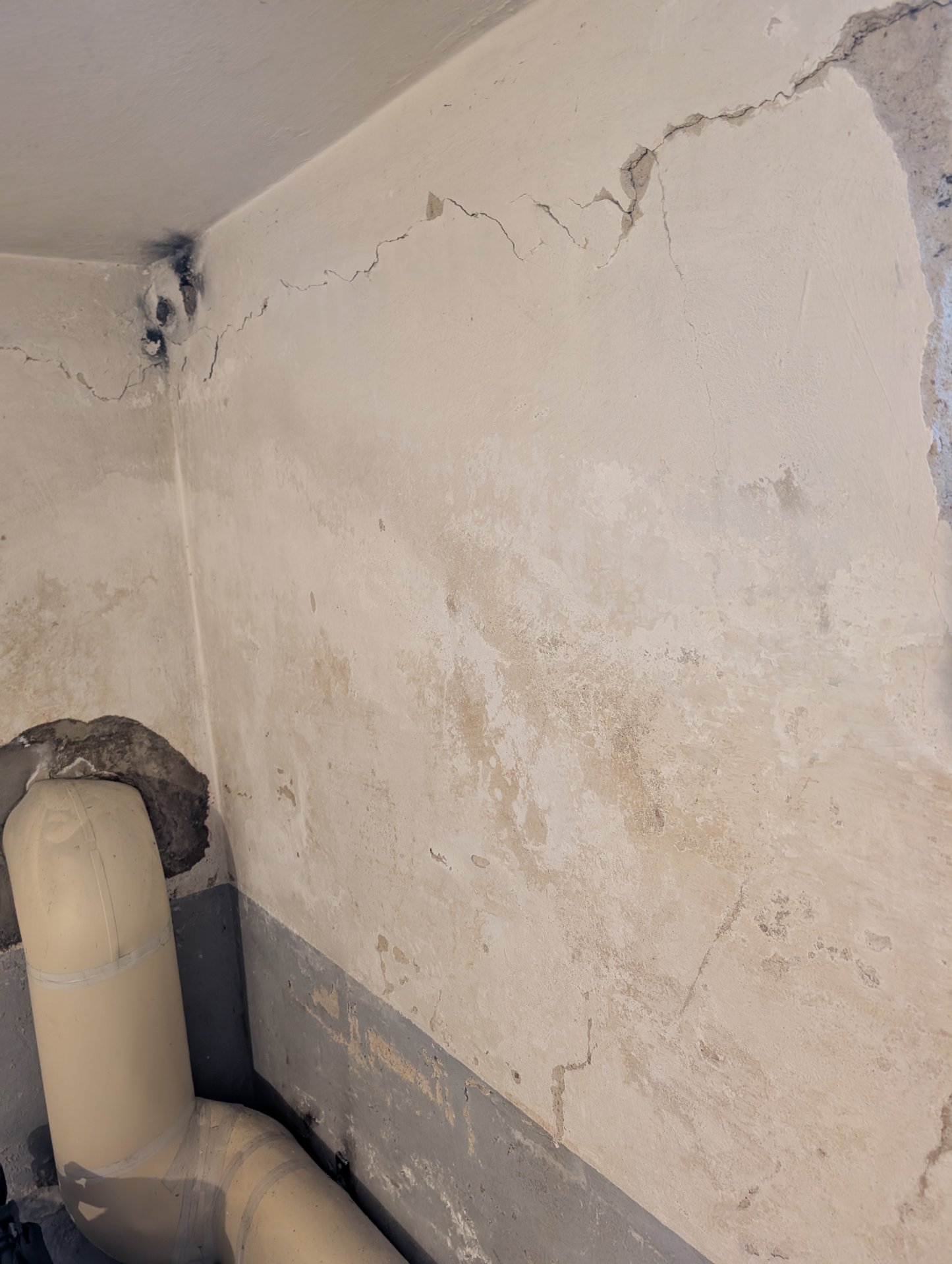

    Puh, da sind doch deutliche Spuren von vermutlichen Feuchtigkeitsschäden sichtbar.
    Da würd ich gar nix machen außer abkehren und weißeln an den Wänden und erstmal 1-2 Jahre beobachten
    PS besonders die Ecken beobachten wo die Decke geschoben hat, würd ich erstmal nur auskratzen und ggf. mit Gipsmarker weitere Bewegungen beobachten

    Also das Haus ist von 1972 und wurde 2024 komplett saniert. Also auch der Keller wurde komplett außen versiegelt und gedämmt.
    Ich glaube, dass da nichts mehr passieren sollte. Mein Vermieter selbst sagt das auch und hat selbst eine Baufirma.
    Welche Q-Stufe würdet ihr bei Malervlies empfehlen?
    Oder noch andere Vorschläge?

    Abkratzen was lose ist, beispachteln, weiß rausspritzen, Laminat rein, fertig.

    Ein Kollege meinte, dass diese Risse in der Wand wohl immer wiederkommen würden und man deswegen nicht nur verputzen sollte.
  11. #11 simon84, 05.02.2025
    23.429
    7.000
    weiss malern
    Sehe ich ähnlich daher wie oben geschrieben würde ich das erstmal nur auskratzen und malern und ein paar Jahre nach der Sanierung beobachten, ggf. Rissmarker / Gipsbatzen setzen.
    Keiner von uns war bei der Sanierung und Abdichtung / Dämmung von außen dabei, keiner kennt Bodengutachten usw….
    der Vermieter kann dir viel erzählen, solche Risse entstehen nicht ohne Grund. Glaskugel sagt Untergrund / Fundament + Druck von der deckenscheibe und den Geschossen darüber.
    Ob das so bleibt oder nicht wird die Zeit zeigen.
    mit verputzen / spachteln machst du es nicht schlechter, nur unsichtbarer. Im Zweifelsfall musst du halt noch mal verputzen/spachteln
    wäre mir für ein Home Gym zu blöd, und meine Kinder kriegen keine Zimmer im Keller. Daher bin ich da ganz pragmatisch, weißeln und gut ist

    Ich würde bei diesem Projekt allgemein von allen Materialien absehen, welche schimmeln können.
    - Statt Laminat/Holz auf dem Boden Vinyl oder PVC
    - An den Wänden nur Farbe/Malervlies, ganz fancy Feuchtraumgips, keine Tapeten
    - Möbel möglichst nicht aus Holz
    -> Trockner/Raumklimaanlage über das Fenster einrichten
    Als Hobbyraum/Gym/Spielkeller sicherlich okay, als Wohnraum etwas suspekt. Zudem solltest du etwas auf die Akustik achten, ich finde solche Räume wegen der fehlenden Dämpfung immer sehr unangenehm was das angeht.

    Ja OSB würde ich da auch eher vermeiden…. Ist auch nicht grad billig.
    wenn der Raum einmal komplett neu geweißelt ist und ne ordentliche Beleuchtung drin ist schaut das schon ganz anders aus
    Ein kleiner Riss in der Wand stört doch überhaupt nicht
    und beim Boden könnte man auch einfach so ne 1K bodenfarbe probieren, wenns nicht gefällt kannst immer noch was drüber legen
    sonst sehe ich da auch eher billig PVC von der Rolle
    Reicht völlig
