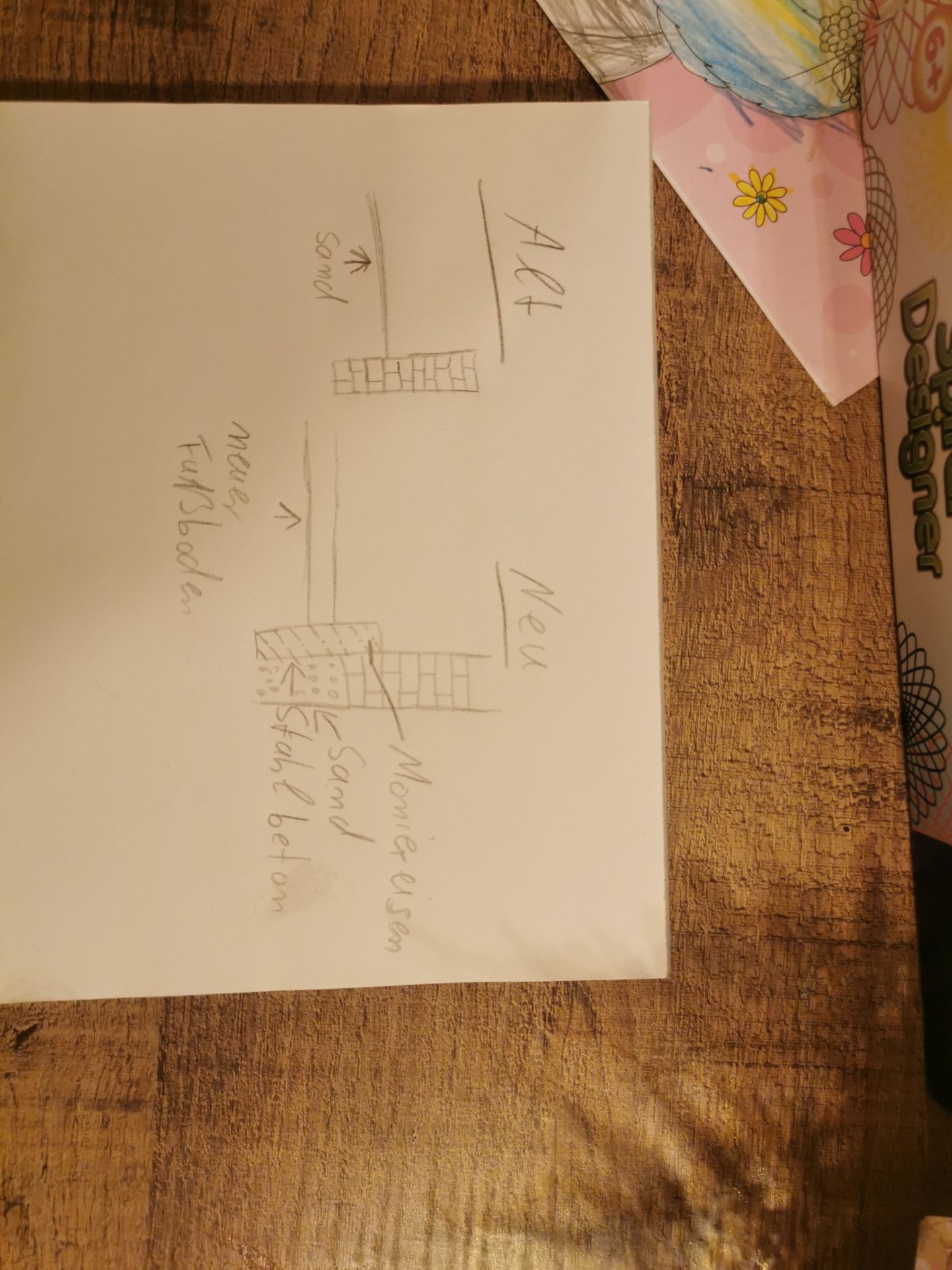

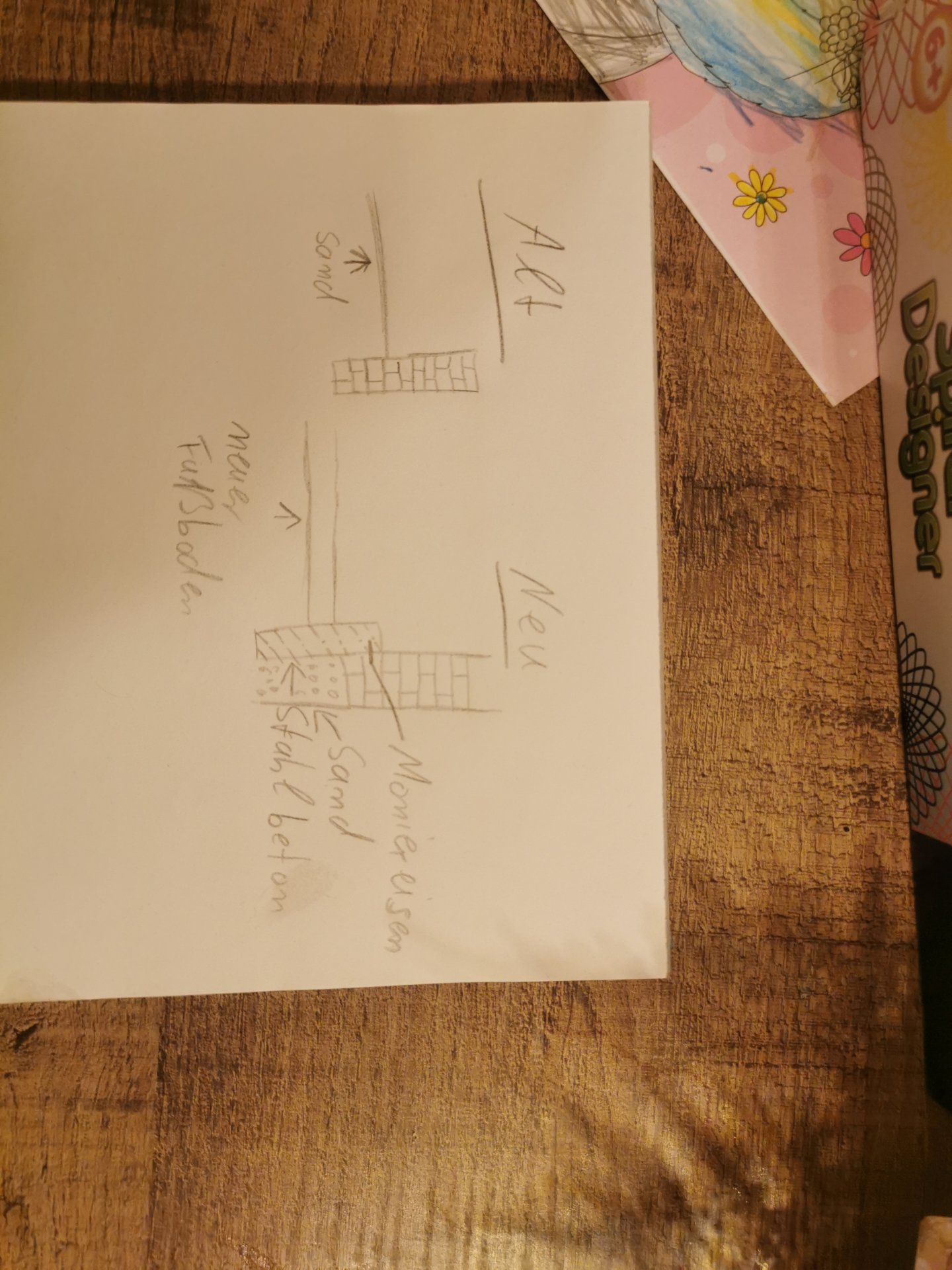

    Hallo Community,
    ich möchte meinen Keller tiefer legen ohne zu untermauern. Meiner Idee ist es einfach den Sand(Fundament) unter meiner Kellerwand stehen zu lassen und davor quasi eine Beton Vorsatzschale zu errichten. Dies muss ich allerdings nur an 2 Wänden vornehmen. Da im Haus Innenbereich die Wände tiefer liegen.
    Ich stelle es mir so vor:
    - Sand bis zur Wand(innen)kante entfernen
    -10cm bis 15 cm Schichtdicke
    -ca. 50 cm Tiefer als Kellerwand unterkante
    -ca. 20cm höher als Kellerwand unterkante(höhe ist ja variabel ich kann auch mehr machen)
    -unterer Teil der Vss im neuen Fußboden(beton) einarbeiten (Moniereisen)
    - Oberen Teil der Vss mit der Kellerwand durch Moniereisen verbinden
    Nun meine Fragen.
    Als erstes die Hauptfrage. Ist es eine gute Idee?
    Ist die Schichtdicke Stark genug um nicht von dem Erdreich weggedrückt zu werden?
    Benötige ich Eisen in dieser Vss?
    Reicht vielleicht der Fußboden aus damit meine Vss nicht reingedrückt wird?
    Wie stark sollte die Schichtdicke von meinem Fußboden sein?
    Kann ich unter meinem neuen Fußboden noch Dämmung legen?
    Gruß Phil aus'm Havelland
    P.s. Ich hoffe ihr versteht mein Vorhaben und für Rechtschreibfehler übernehme ich sämtliche Haftungen!

    Ich hoffe so versteht ihr es besser

    ? Eben nicht, ich möchte mein mauerwerk halt nicht untermauern. Steht doch oben

    Aber immer noch untergraben. Falls du keinen entsprechenden Standsicherheitsnachweis hast, rate ich da dringend von ab. Es gibt eine bewährte Methode, die Gründung abschnittsweise zu vertiefen. Sollte dir das zu aufwendig sein, lass dein Vorhaben vom Tragwerksplaner durchrechnen, sonst stehst du auch in der Zeitung.

    Potentiell lebensgefährliche Ideen werden wir hier nicht weiter diskutieren. @F3igling dein Ansprechpartner hier ist ein Statiker ggf auch eine Tiefbau Firma die solche Sonderfälle durchführt
