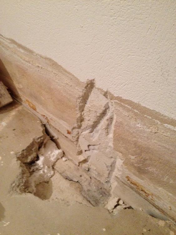

    ich hab ein Problem mit dem Keller meiner Freundin. Der Keller hat die letzten Jahren sicherlichen etwas Wasser unter dem Estrich bekommen. Jetzt möchte ich gerne den Keller sanieren. Da dieser Zustand keine Lösung ist. Die Ursache hab ich auch schon gefunden. Ich möchte jetzt gerne eine andere Meinung für eine Richtig Sanierung des Keller haben.
    Mein Plan wäre:
    Den Estrich entfernen und eine neue Bitumenabdichtung einbauen. Sowie die Außenwände abdichten.
    Ich würde mich um weitere Lösungen freuen.

    hallo
    und die ist?
    wasser von aussen unter der horizontalsperre?
    von innen oder von aussen?
    ich glaub da musste von aussen dran ( das muss dann aber ne gute freundin sein)

    Nun wenn das Wasser von außen eindringen würde (Stau- oder Grundwasser) und Sie nur die Bodenfläche abdichten - wie vermeidet man dann, dass das Wasser außen nicht höher ansteigt. Wie hoch wird dann die Wand abgedichtet?
    Was war denn Ihrer Meinung nach die Ursache?
    Wer schließt hier Tauwasser aus? Wie wurde was gemessen?
