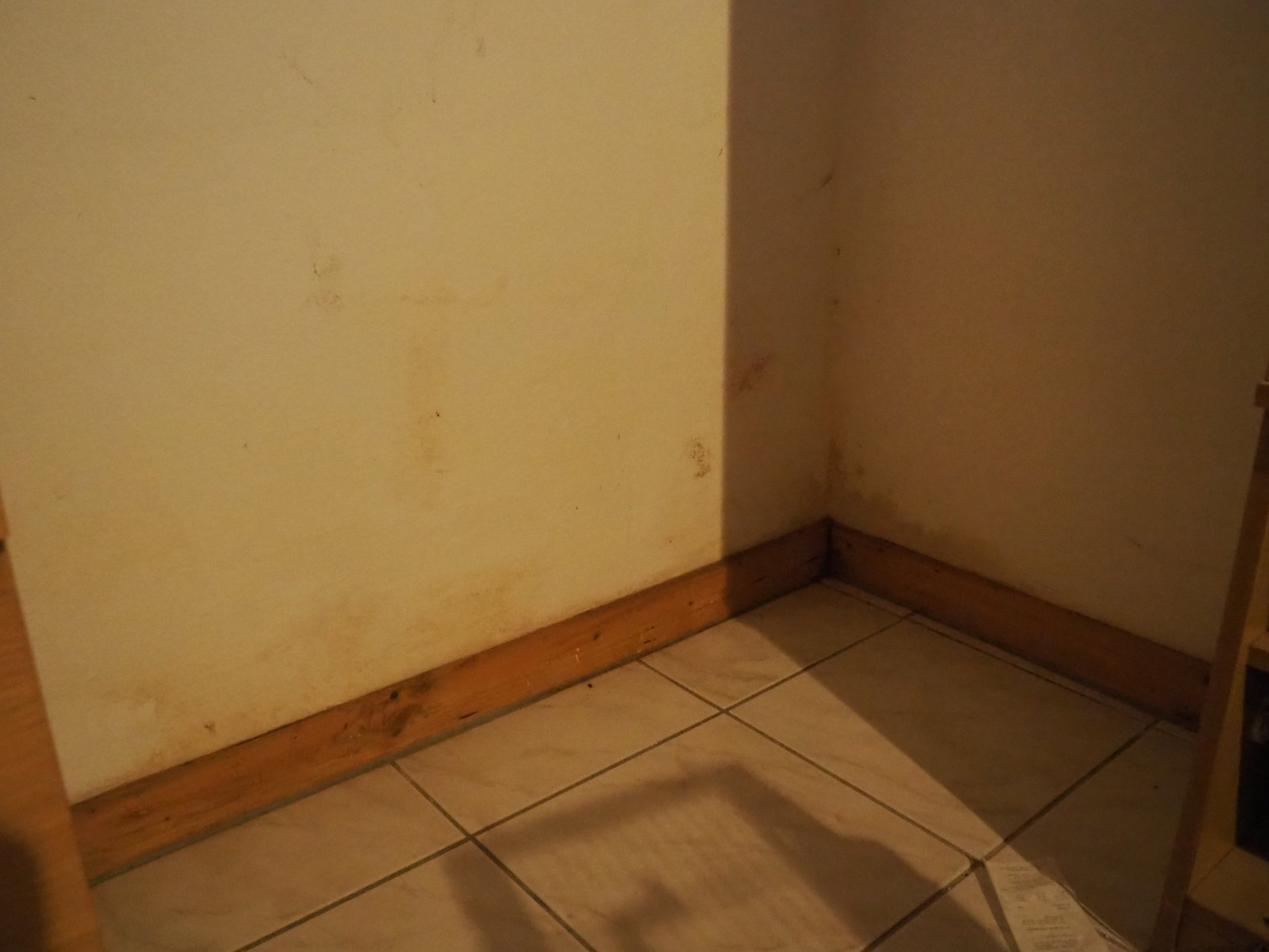

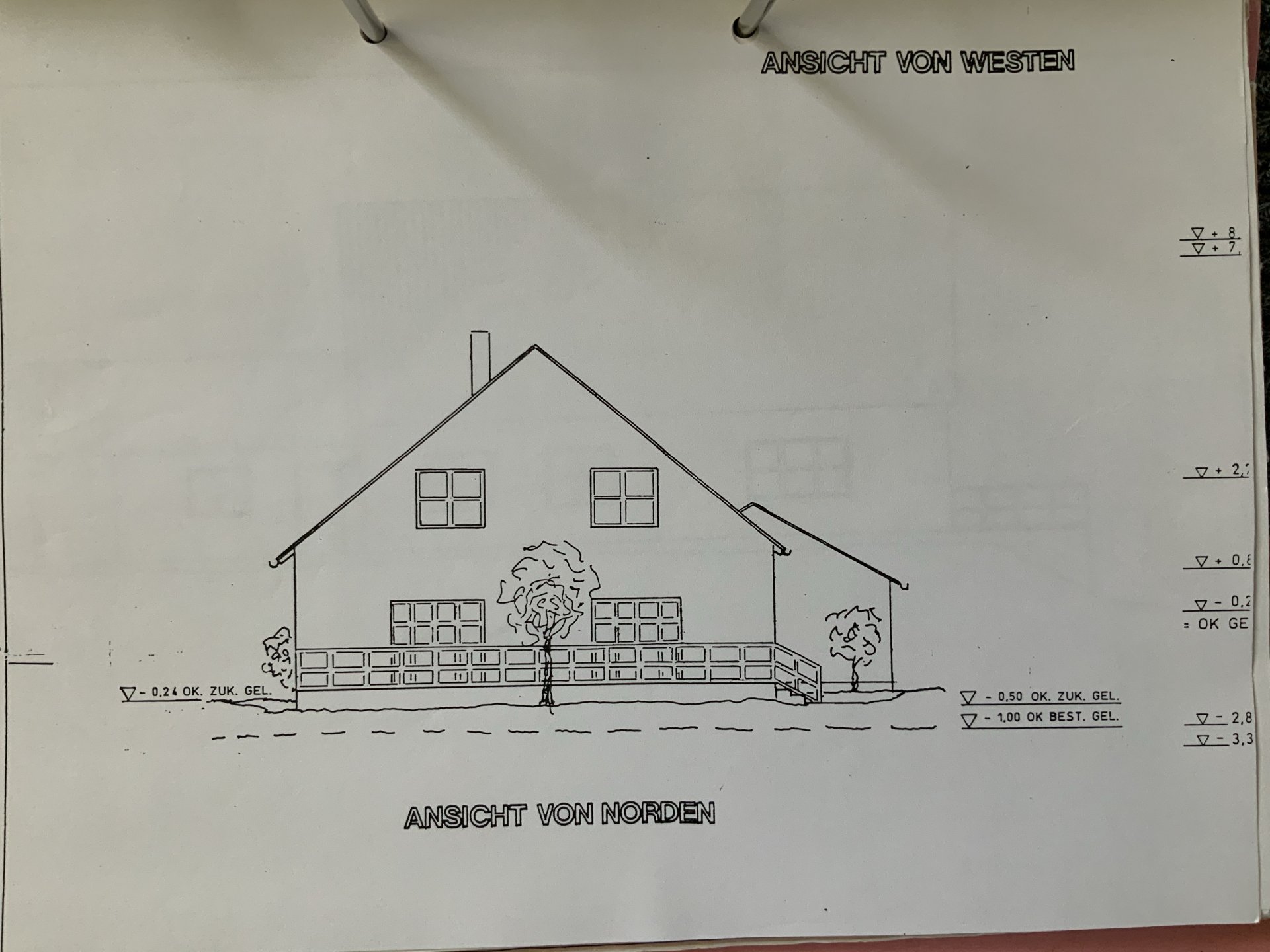

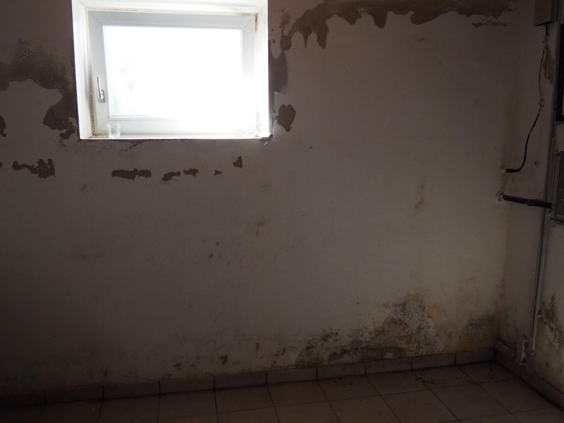

    Hallo, ich hoffe ich bin mit meinen Thread in der richtigen Abteilung, falls nicht bitte verschieben.
    Ich hoffe auf eure Unterstützung, da ich mich selbst zu wenig auskenne.
    So zur Ausgangslage:

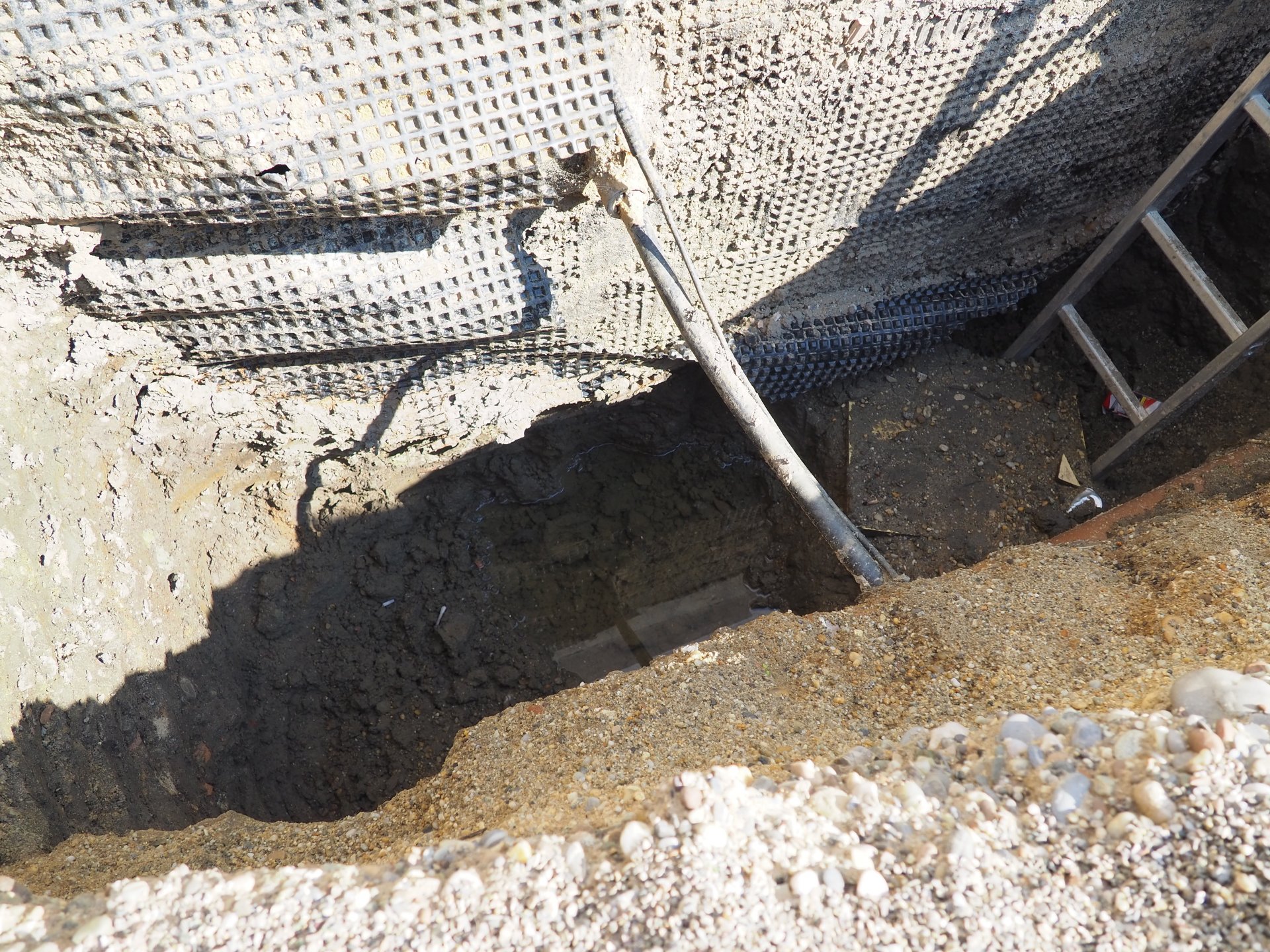

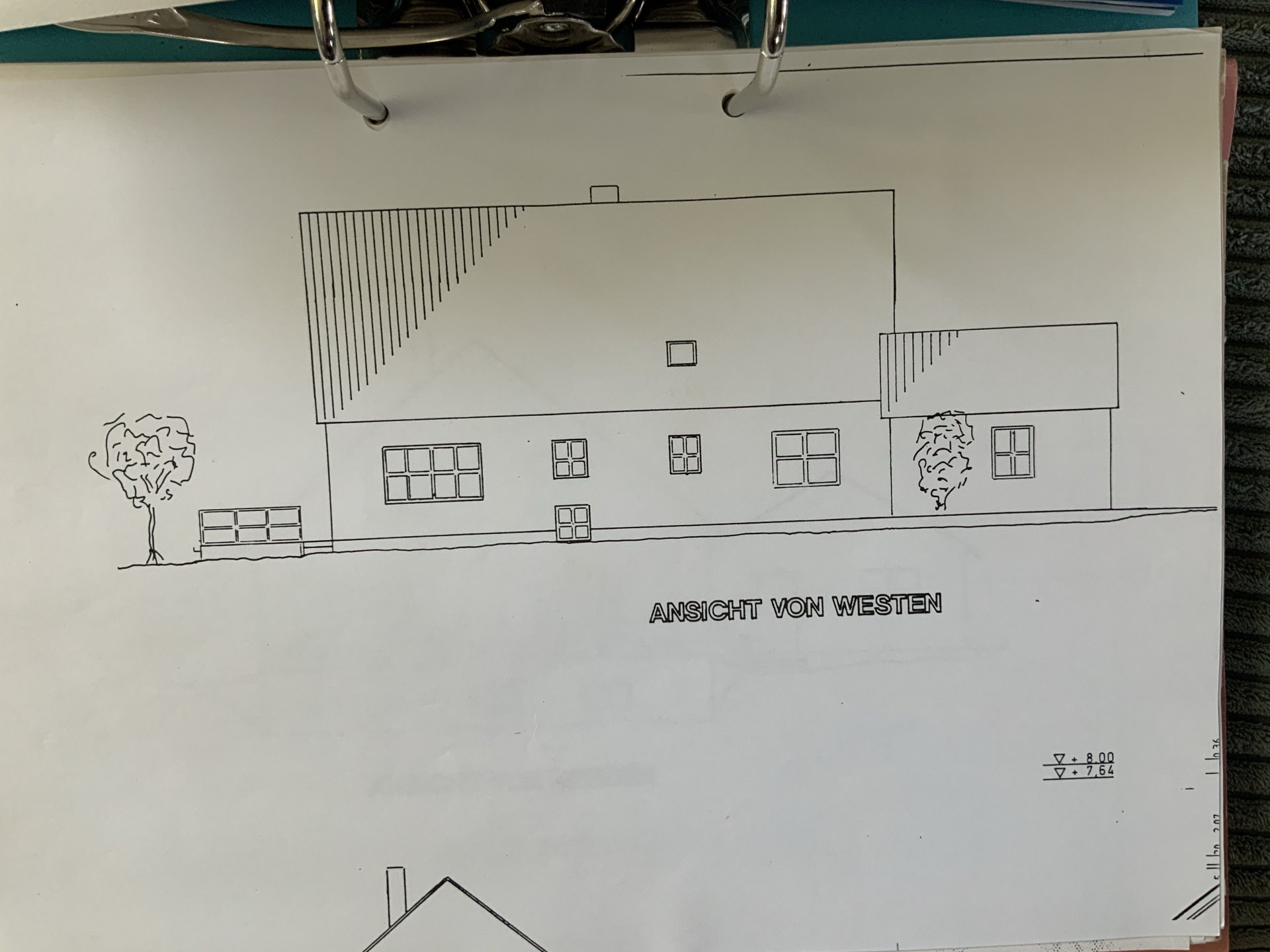

    Einfamilienhaus BJ1995 mit geziegelten Kellerwänden. Bei Regen steht des Öfteren Wasser ca 1-2cm über der Bodenplatte. 2016 hatten wir einmal ca 30cm über fertigen Fußboden das Wasser stehen.

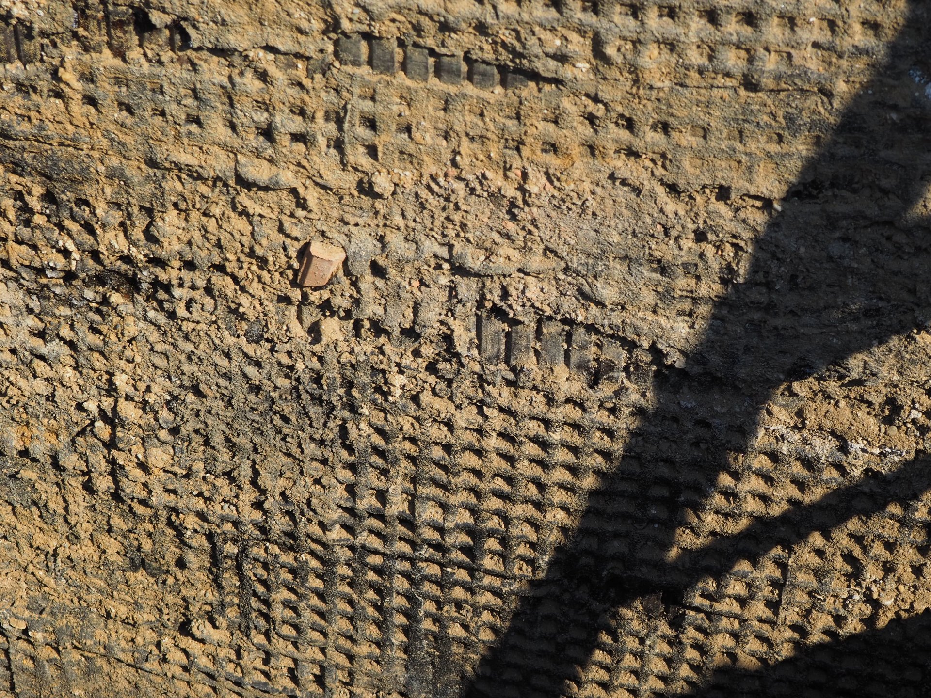

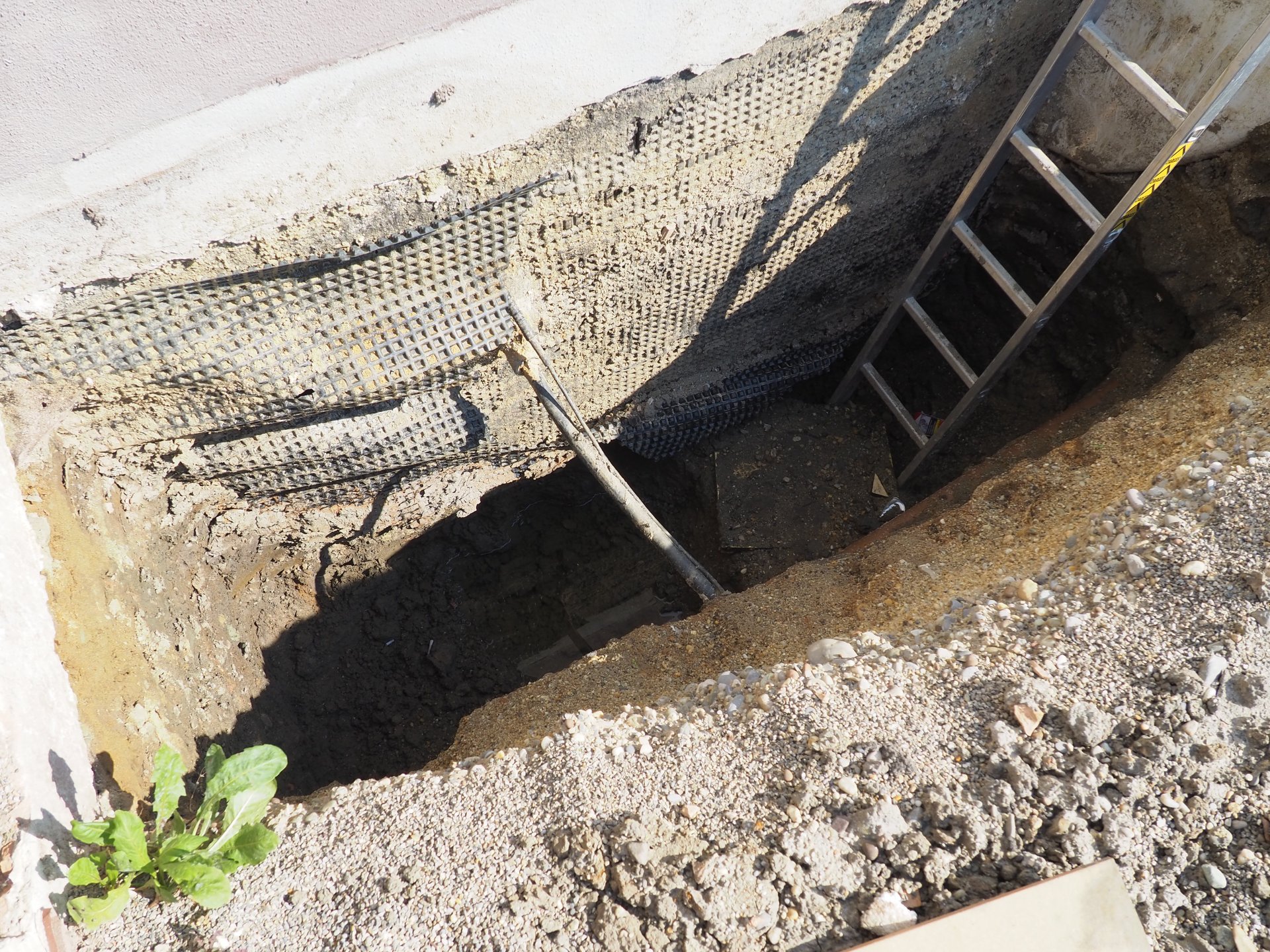

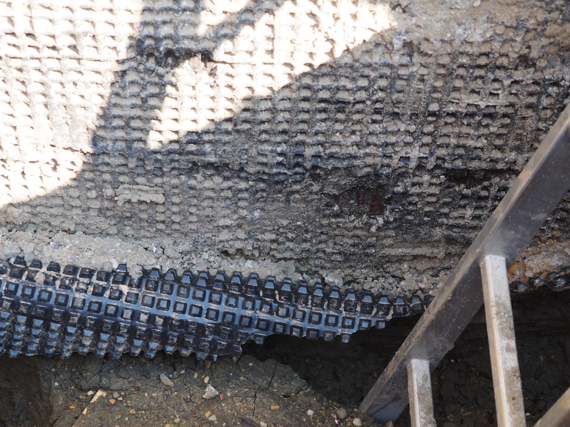

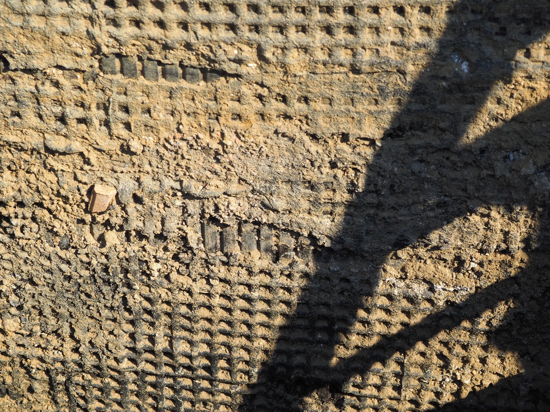

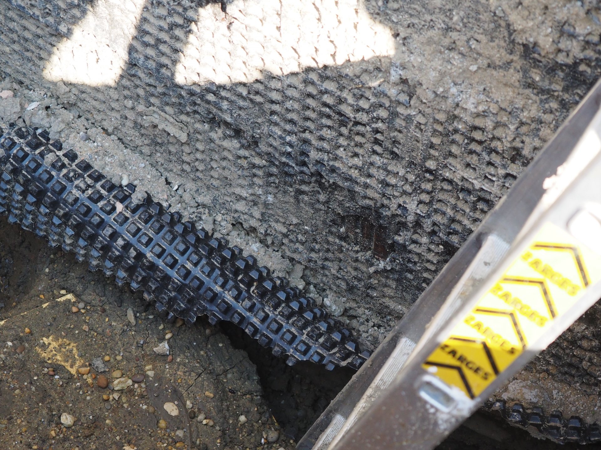

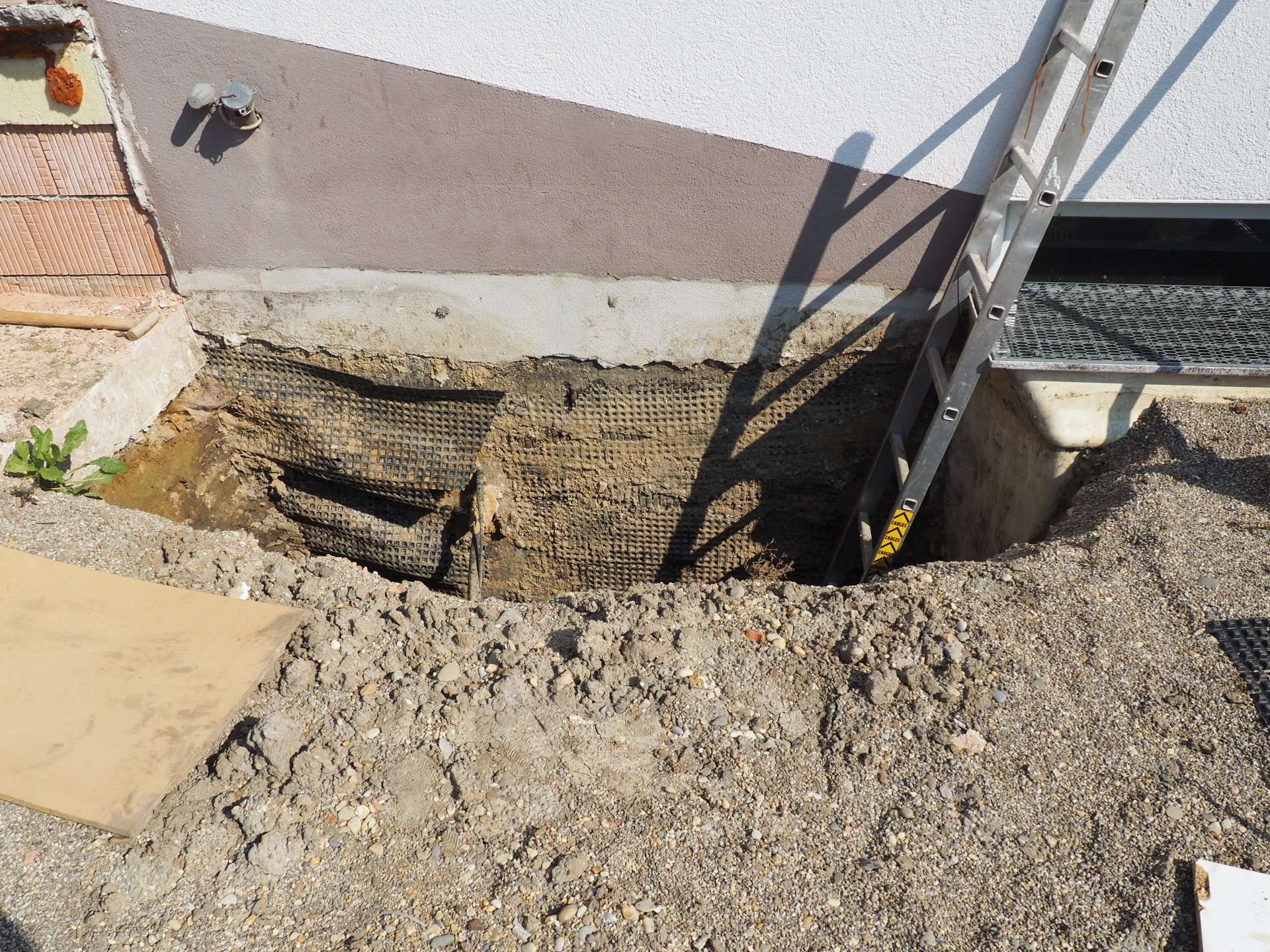

    Ich habe an der schlimmsten Stelle, der Südseite des Hauses einen kleinen Bereich aufgegraben um die damalige Abdichtung zu sehen. Wie oben bereits erwähnt handelt es sich um einen Bituminösen Anstrich, der mit einer Noppenfolie vom Erdreich geschützt ist. Der Anstrich fehlt teilweise wie auf den Bildern zu sehen ist.
    Ab einer Tiefe von ca. 1m kam beim Ausgraben nur noch feuchter/nasser schwarzer Lehm.
    Mein Vorhaben:
    Die Kellerwände Freigaben, die alte Bitumenschicht komplett entfernen und eine neue Dichtschicht mit Remmers MB 2K+ herzustellen.
    Das Problem ist, an der Südseite steht ein Nebengebäude, meine Garage, und an der Nordseite ist eine Terasse.
    Die Terrasse kann weg, darin sehe ich kein Problem, nur möchte ich ungern die Garage abreißen lassen. Das würde vermutlich auch das verfügbare Budget sprengen. Im Internet stoße ich häufig auf die Möglichkeit der Hintergelung mittels Schleierinjektion. Hat damit schon jemand Erfahrung gesammelt und macht das auch Nachhaltig dicht?
    Ich möchte in Zukunft einen trockenen Keller haben und nicht nochmal ran müssen. Für jeden Tipp und jede Anregung bin ich dankbar. Der Keller soll als Wohnraum genutzt werden.
    Macht mein Vorhaben Sinn, gibt es Besonderheiten auf die man besonders achten muss?
    schon mal vielen Dank für kommende Antworten.

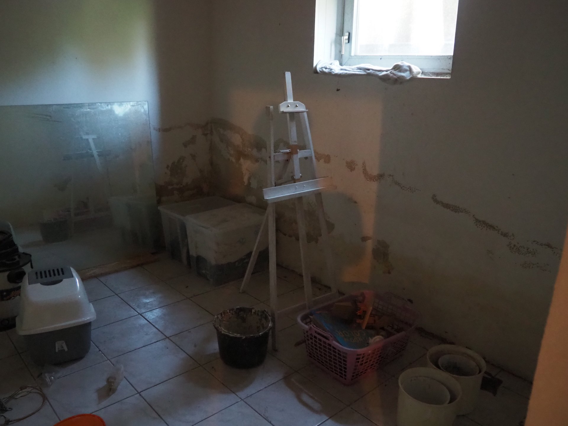

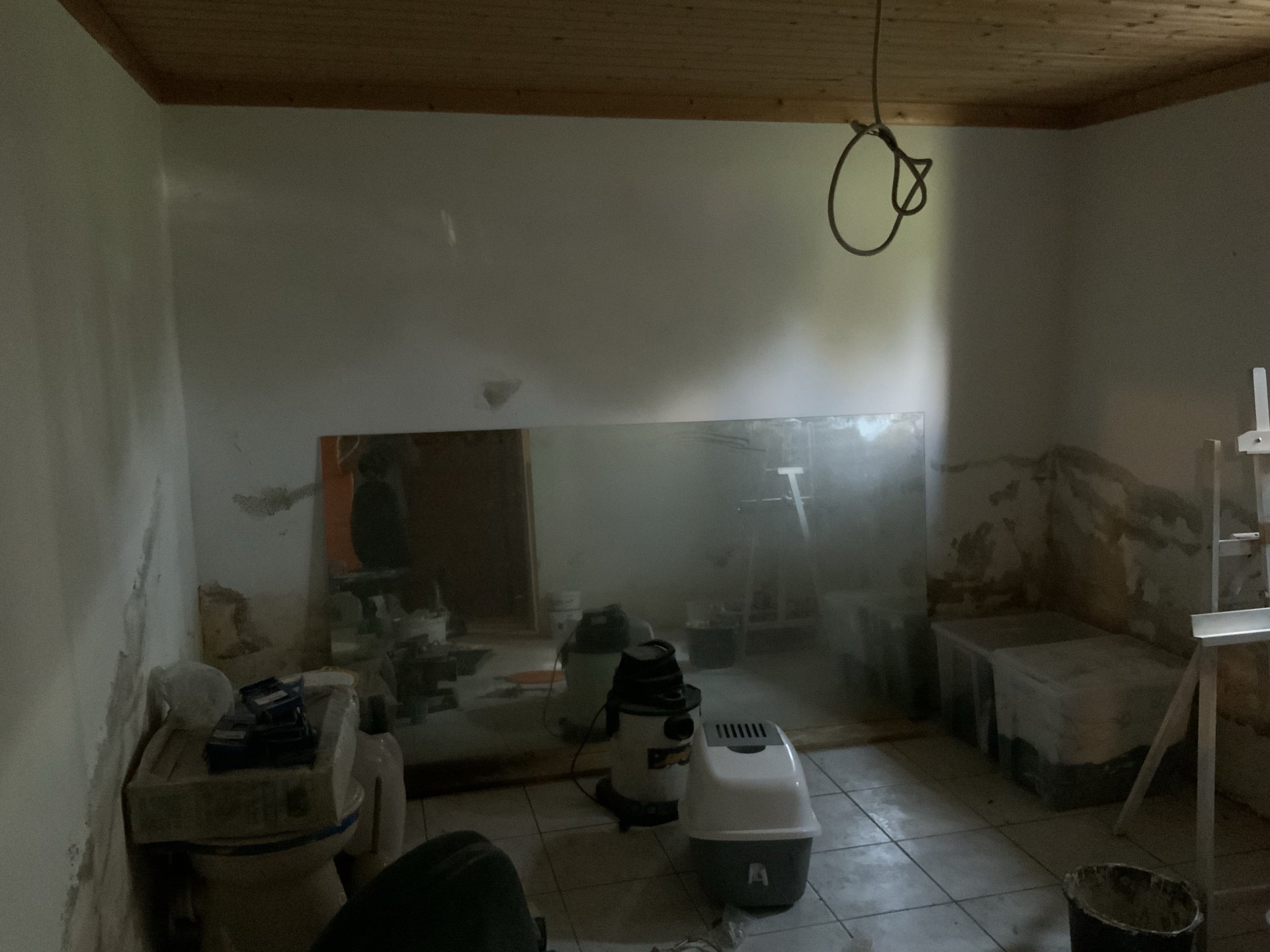

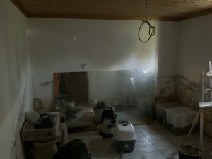

    Hier noch Weitere Bilder von innen und der Grube

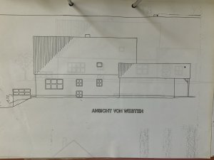

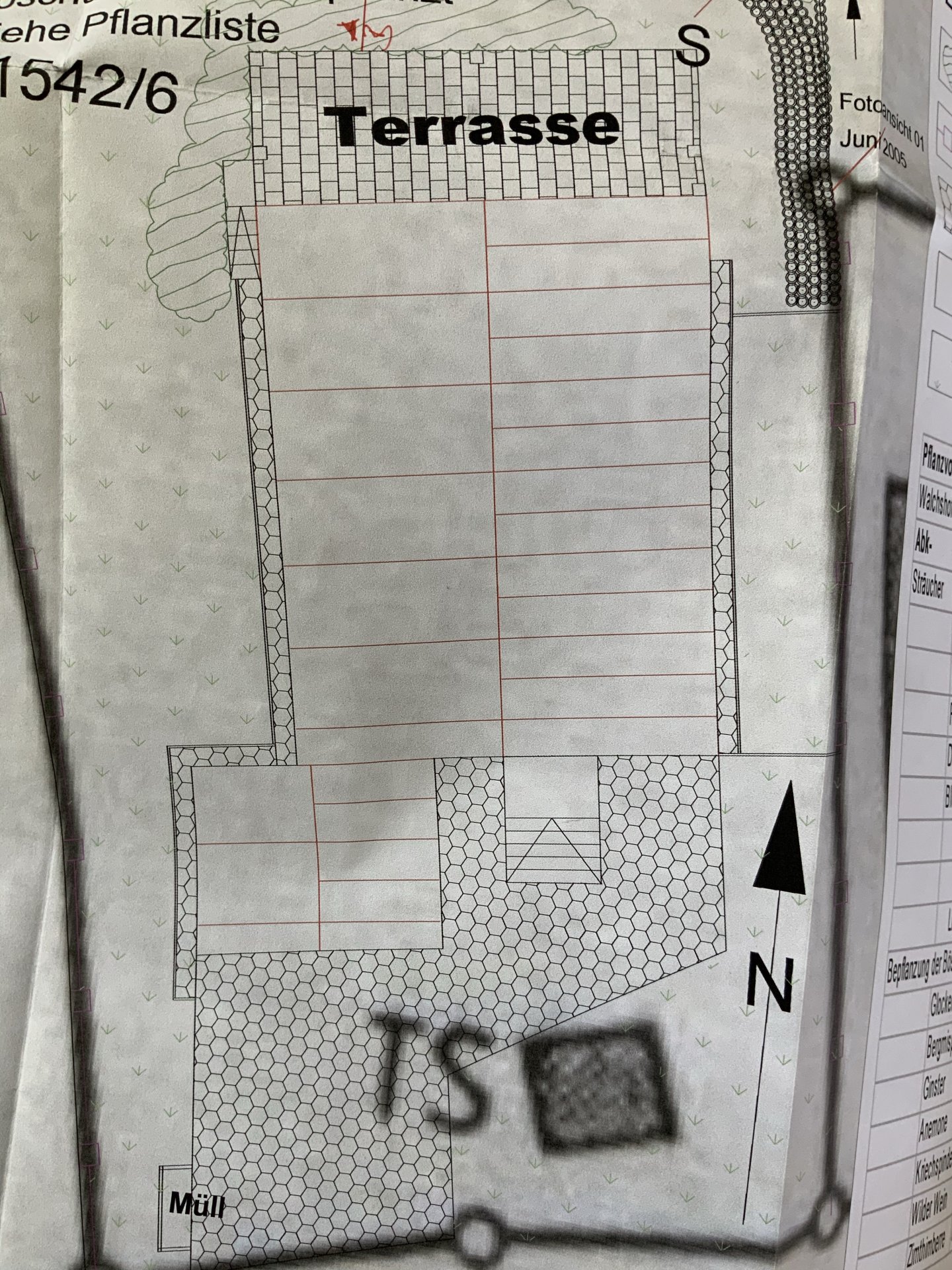

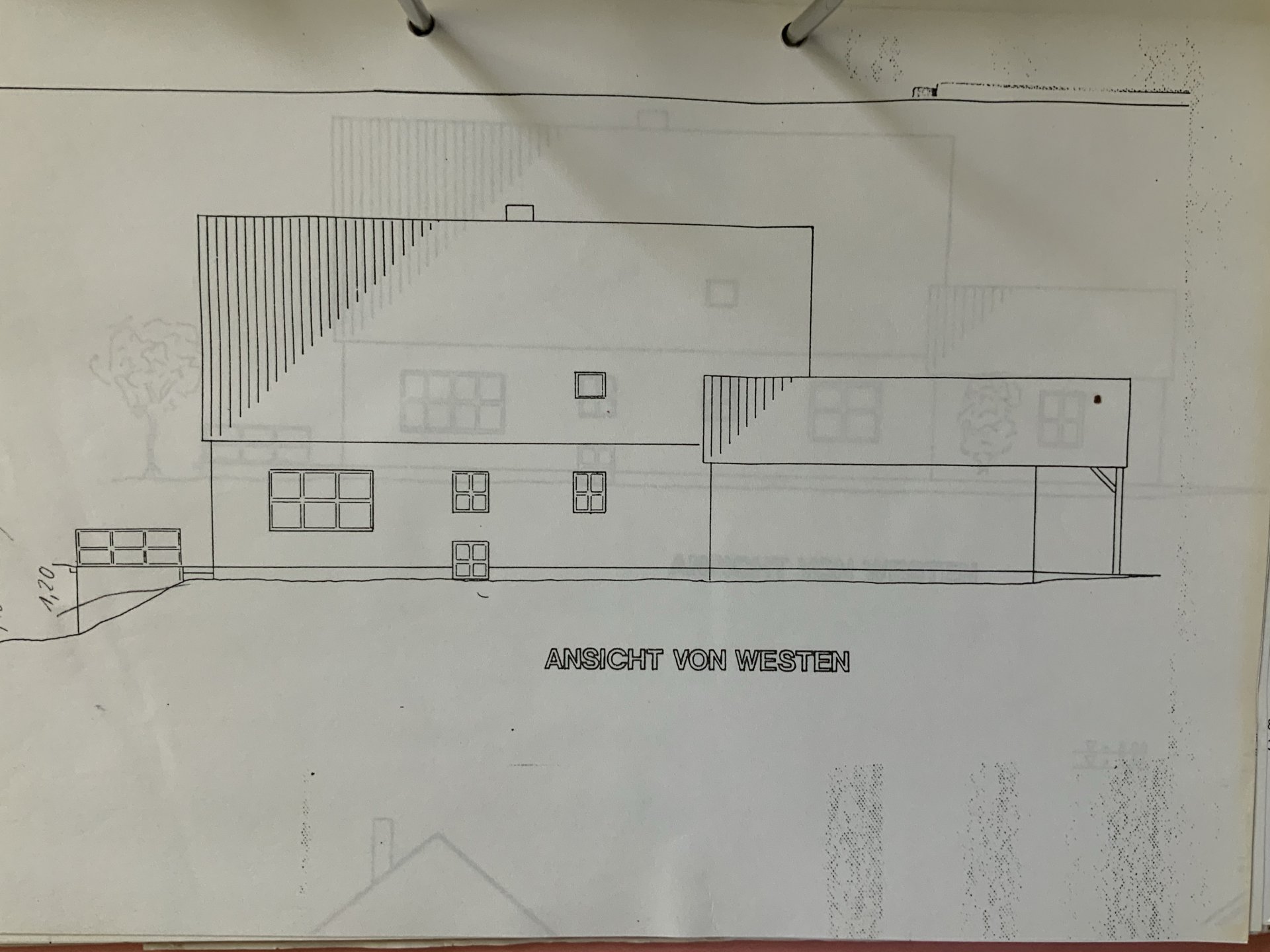

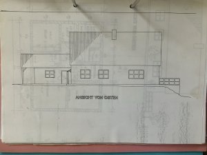

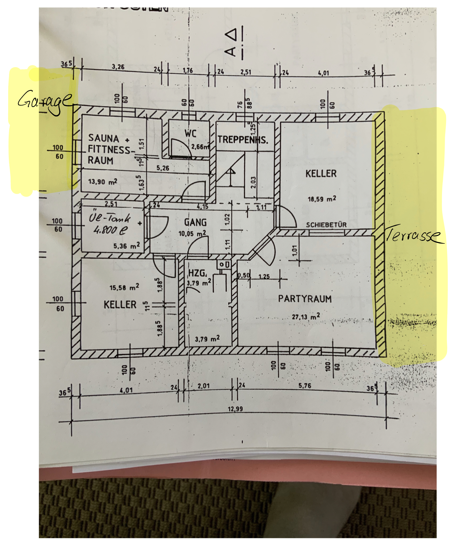

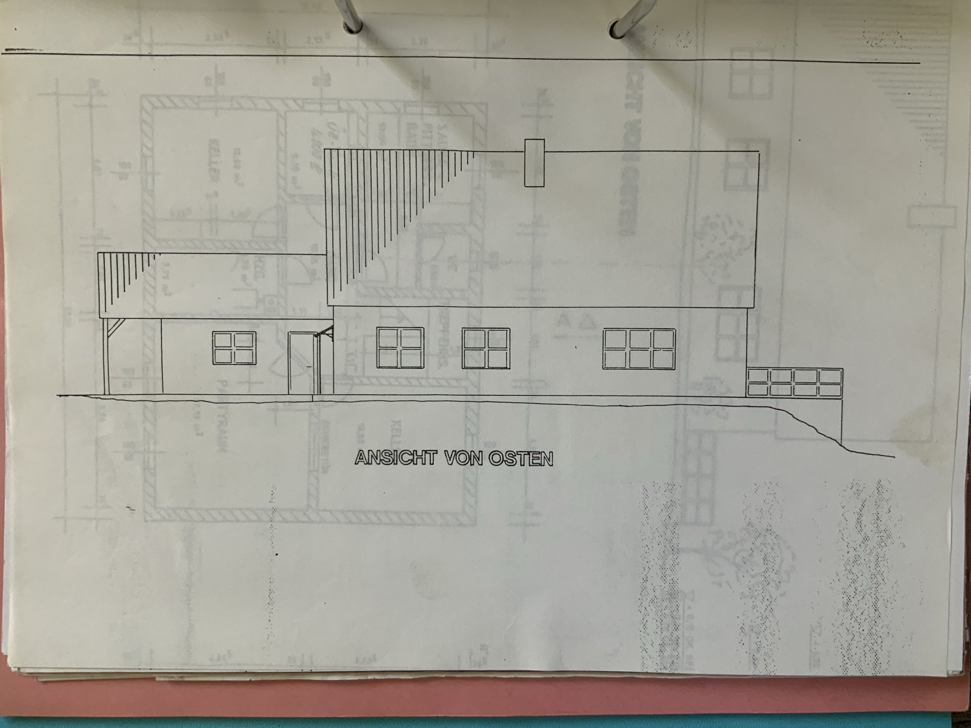

    Und wie sieht die Wand zur Garage aus ? Bzw diese mal Markieren ?

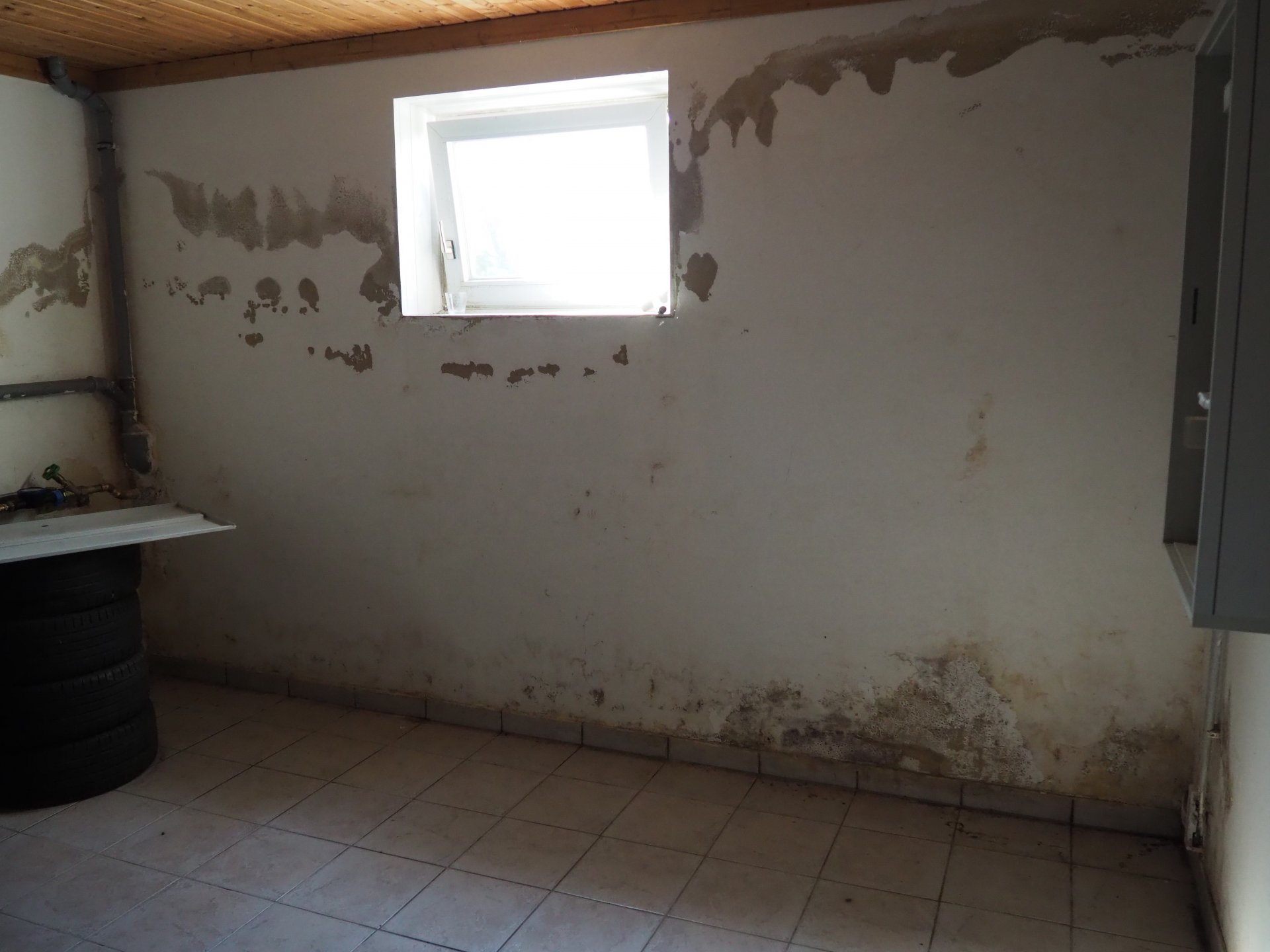

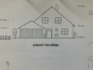

    Die Garage ist nicht unterkellert und nicht mit dem Haus verbunden.
    Bilder sind angefügt, zu sehen ist die Südseite des "Sauna bzw. Fitnessraums"
  5. #5 Manufact, 09.08.2020
    Manufact
    Manufact
    21.11.2016
    3.813
    1.360
    Bautenschutz
    Bei Abdichtung von Außen:
    Aufgraben bis 15 cm unter die Oberseite der Bodenplatte.
    Achtung immer nur eine Seite, Gefahr des Grundbruchs.
    Alles Entfernen bis zum BLANKEN! Mauerwerk.
    Anschleifen Bodenplatte und Kanten 45° abfräsen.
    Hohlkehle
    Komplette Wand mit WP Rapid beschichten
    MB 2K
    Flächige Verklebung von Perimeterdämplatten (10 cm Dicke).
    Bei Innenabdichtung:
    Überlappung 1m zu Aussenabdichtung
    Entfernung Estrich und eventuelle Dämmschicht auf 30 cm Breite
    Komplette Entfernung Putz.
    Anschleifen Beton-Bodenplatte bis "Steinchen" sichtbar.
    WP Rapid
    Hohlkehle
    MB 2K
    Absperrung Vertikal der Seiten mit 2K PUR da drückendes Wasser.
    Wiederaufbau Fußboden.
  6. #6 simon84, 09.08.2020
    23.341
    6.946
    Und der aktuell gebaute „schacht“ ist lebensgefährlich

    Da steigt niemand bis auf mich ein ;) der Schacht dient auch nur zur Begutachtung, später müssen eh größere Gerätschaften anrücken. Ich gebe ihnen da aber prinzipiell recht.

  10. #10 simon84, 09.08.2020
    23.341
    6.946
    Auch dein Leben ist ein Leben .
    Im Prinzip müsste das 3 mal so breit sein. Ist dafür genug Platz ? Sonst schon mal frei räumen

    Platz ist genug, war nur meine Faulheit, da ich den Schacht per Hand gegraben habe.

  18. #18 Chris93, 09.08.2020
    Chris93
    Chris93
    09.08.2020
    12
    Elektroniker
    Es handelt sich um eine Bodenplatte, nicht um ein Streifenfundament.
    2016 hatten wir Starkregen und danach stand das Wasser 30cm und das in relativ kurzer Zeit, so extrem war es weder davor noch danach.
    In einem Raum habe ich den Estrich entfernt. Dort sieht man, wenn’s mal etwas mehr regnet, Wasser stehen.
    Das Haus ist umgeben von Lehm, in der Wiese gegenüber steht nach einem starken Regen Tagelang das Wasser.
    Kann man die Bodenplatte überprüfen?
