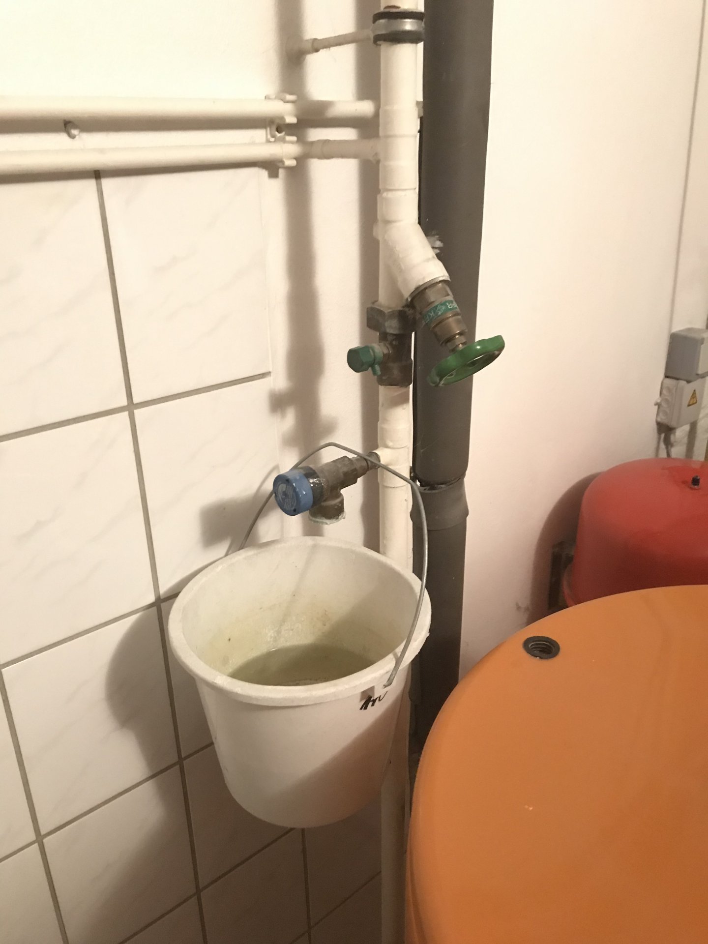

    Allerdings steht meine Heizung im Keller und das Sicherheitsventil (zwischen Wasserpseicher und Trinkwasserleitung der Stadt) ist nicht an den Abfluss angeschlossen, aus diesem Vetnil tropft nun natürlich regelmäßig Wasser, welches die Vorbesitzer meines Hauses in einem Eimer gesammtelt haben, welcher aber ca. alle 2 Tage geleert werden muss, das ist natürlich lästig.

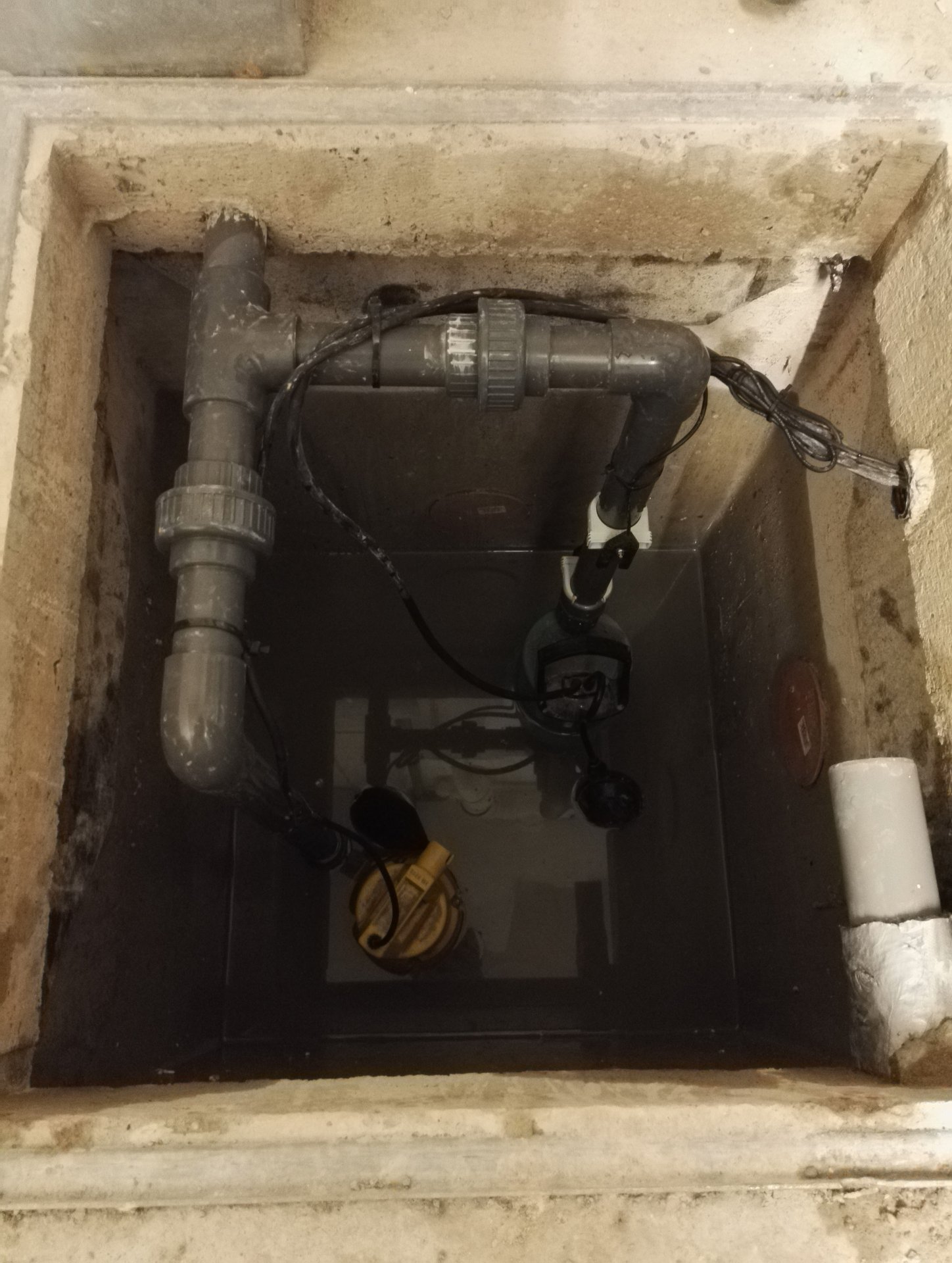

    Im Keller gibt es auch einen Pumpenspumpf in der BoPla, dieser wurde jedoch laut Vorbesitzer nie benutzt.
    Gibt es geeignete Pumpen/Hebeanlagen für meinen Fall? Da ist auch noch ein Waschbecken, was demzufolge natürlich auch nicht angeschlossen ist.

    Hab die gleiche Situation und ein 2-Pumpen-System mit Regelung eingebaut.
    Ist nix von der Stange...

    Für das Sicherheitsventil des Warmwasserspeichers lässt sich das Tropfen beim Aufheizen durch ein durchströmtes Trinkwasser-MAG vermeiden, oder eben eine Kleinhebeanlage.

    Das 10bar Sicherheitsventil ist zwischen Hausanschluss und Wasserspeicher wo das Wasser raustropft.

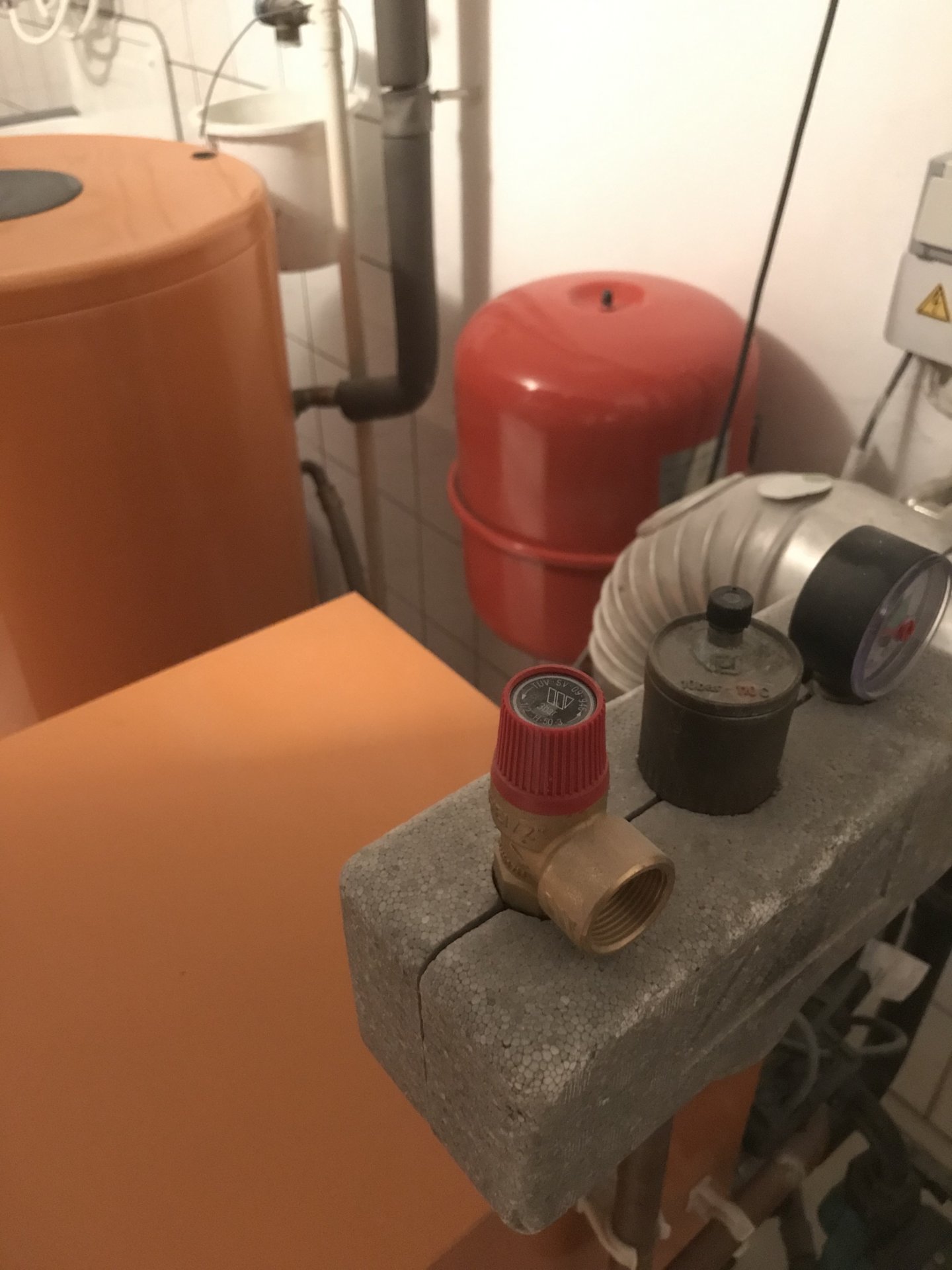

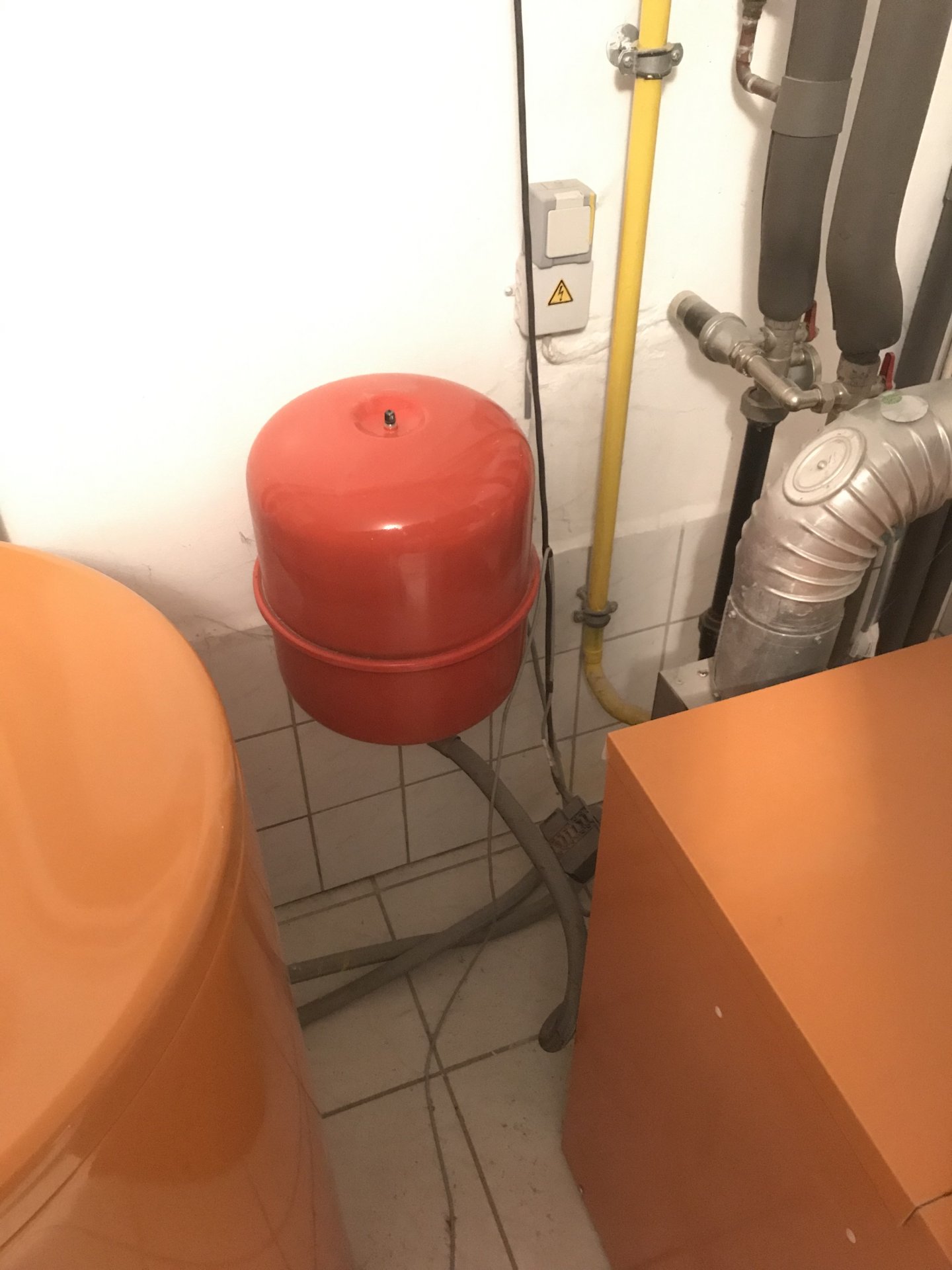

    Auf der Warmwasserseite des Speichers hat weder ein Sicherheitsventil noch ein Ausdehnungsgefäß etwas zu suchen.
    Meinst Du evtl. das Heizungs-Si-Ventil?
    Mach doch mal ein Foto von Ventil und MAG.

    Nabend,
    Hier paar Fotos!

    Das rote MAG und die Sicherheitsgruppe im dritten Bild sichern den Wärmeerzeuger und den Heizkreislauf ab. Haben also mit dem Trinkwasser, ob warm oder kalt, nichts zu tun.
    Den Eimer würde ich tunlichst nicht ans Sicherheitsventil hängen.
