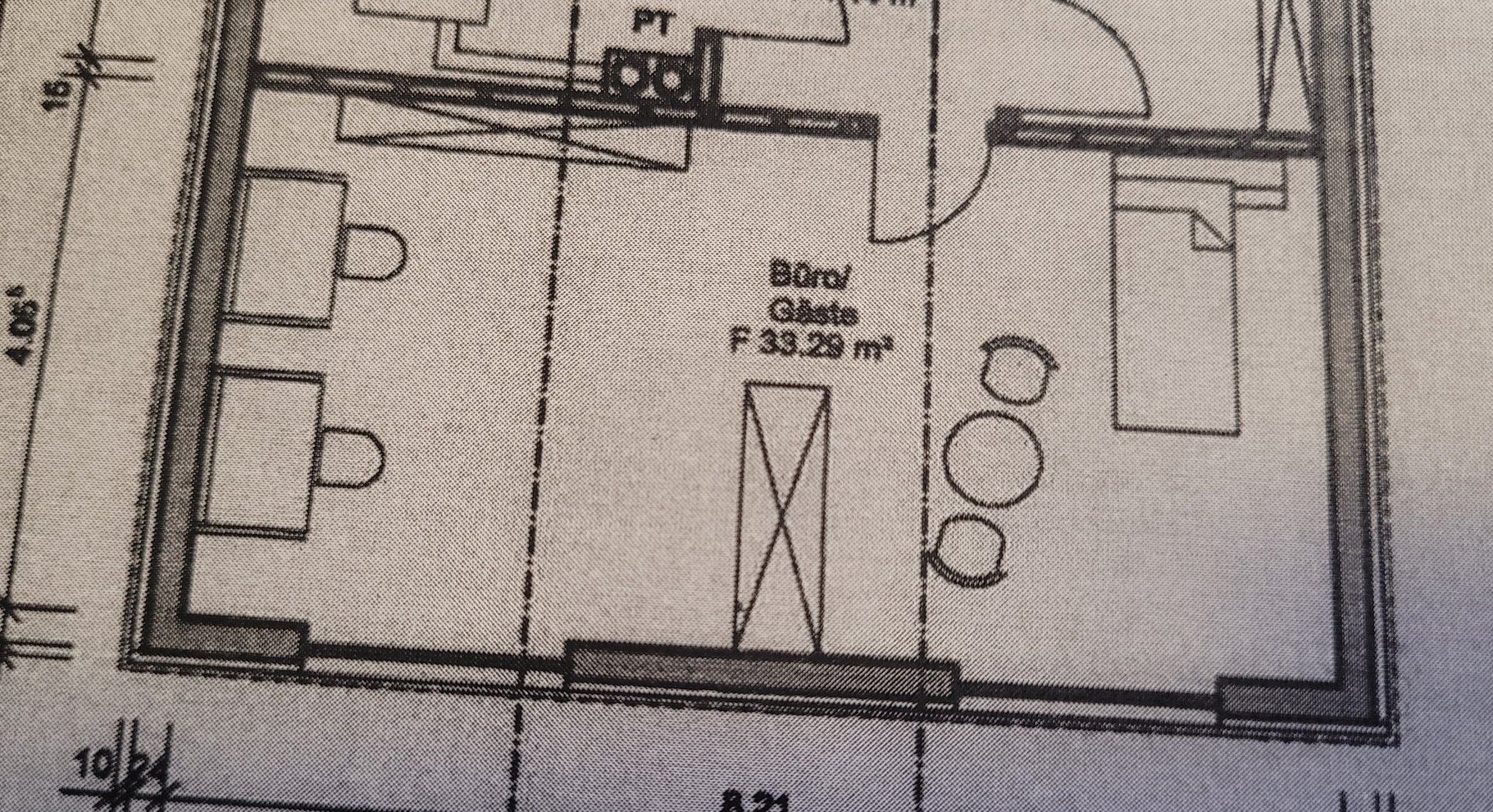

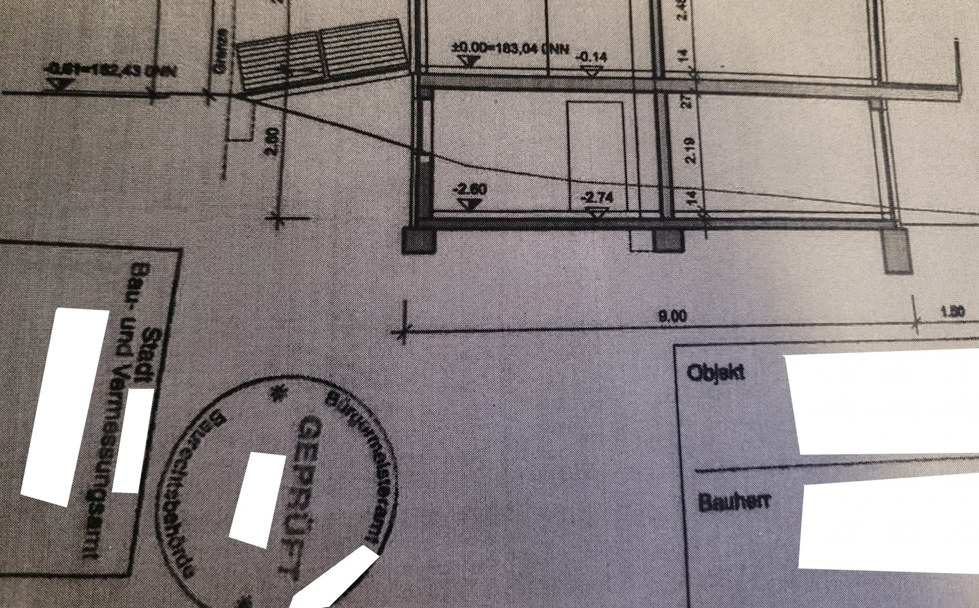

    in einem EFH in BW ist EG und KG jeweils Vollgeschoss (laut Baugenehmigung). KG schaut zu mehr als 2/3 aus dem Erdreich. Im KG befindet sich neben Flur, Heizraum, Hauswirtschaftsraum ein großes Arbeits/Gästezimmer (so in den Plänen ausgewiesen) das für Wohnzwecke vorgesehen ist. Die lichte Deckenhöhe beträgt dort allerdings lediglich 2,16 m.
    Wie kann das sein, wenn nach LBO eigentlich 2,30 m vorgeschrieben ist? Ideen? Übersehe ich etwas?
    Baujahr 2008 / Bebauungsplan von 1976
    Danke

    Baujahr?

    Es sind zumindest mal die Pläne, die von der Baurechtsbehörde und vom Bauamt geprüft und abgestempelt sind.

    Passt doch , Auszug passend zum Baujahr
    (6) Vollgeschosse sind Geschosse, die mehr als 1,4 m über die im Mittel gemessene Geländeoberfläche hinausragen und, von Oberkante Fußboden bis Oberkante Fußboden der darüberliegenden Decke oder bis Oberkante Dachhaut des darüberliegenden Daches gemessen, mindestens 2,3 m hoch sind.
    Wo steht hier etwas von 'lichte Höhe' etc , ansonsten wären es 2,20 m für Aufenthaltsraum / Wohnraum hier nun 2,16 whatever ...

    Dann hat die Behörde anscheinend geschlafen oder beide Augen zugedrückt. Meines Erachtens hätte die beantragte Nutzung des Raumes nicht genehmigt werden dürfen.

    Na 2008 da kann schlecht eine von 2010 gelten , hier ist alles soweit in Ordnung ( bis auf 4cm die fehlen ) zu 2,20 m, was ist eigentlich der Hintergrund der Frage ? Kauf oder Umbau/ Umnutzung ? Falls du vorhast zu vermieten gibt es Probleme ( gewerbliche Vermietung) da hier nach aktuellen Recht gehandelt wird ( wären 2,30 m ) bei Eigennutzung ist dies natürlich irrelevant..und auch bei einem Kauf , keiner gibt wegen 4 cm einen Nachlass.
    Das passt so für das Baujahr, nun stehen 2,19 im Plan dort wäre eine Korrektur auf 2,20 nötig gewesen.

    Nein , hier wäre 34 ff bis / 6 maßgeblich und zwar nicht die LBO 2009/2010 übergangene Novelle , sondern die Vorherige.Ein Problem sehe ich hier nicht , auch keinen Verstoß gegen Baurecht, 2,20 steht in den Kommentaren und Auslegungen , entscheidend ist die Begrifflichkeit die der damalige Architekt verwendet hat.

    Im Grundriss steht "Gäste" und es ist ein Bett eingezeichnet. Es soll eindeutig ein Aufenthaltsraum sein. Eine Raumhöhe von unter 2,30m ist laut LBO nicht ohne Weiteres genehmigungsfähig, von unter 2,20m nicht mal mit Antrag auf Abweichung (eine schlüssige Begründung für die Unterschreitung fällt mir auch nicht ein - gut, ich kenne das Baugrundgutachten nicht).
    Nein. Es gilt immer die LBO zum Zeitpunkt der Antragstellung. Dass bei der Bestimmung der Vollgeschossigkeit die Definition der LBO zum Zeitpunkt des Satzungsbeschlusses vom BPlan heranzuziehen ist, liegt an der BauNVO (§20 Abs. 1) und deren Überleitungsvorschriften (§§25ff). Für die Kriterien von Aufenthaltsräumen gibt es aber keine Überleitungsvorschriften. Außerdem bedeutete "ausreichende ... lichte Höhe" auch damals schon mindestens 2,20m.
    Ich schon.
    Es sind aber nur 2,19m und für unter 2,30m hätte eine Abweichung erteilt werden müssen.
