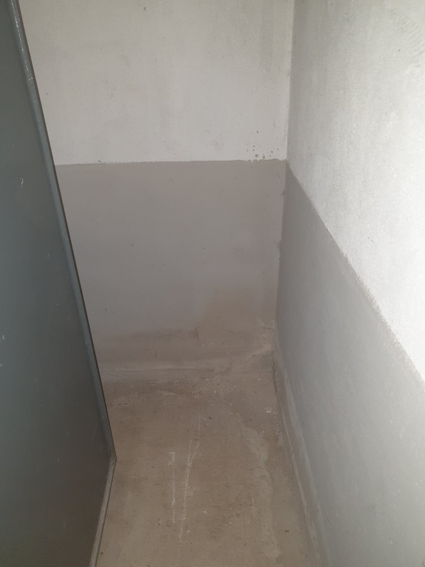

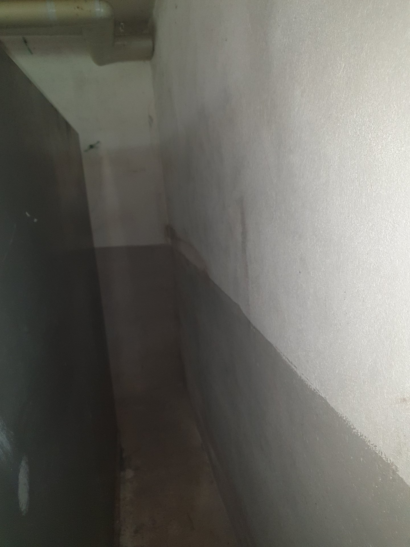

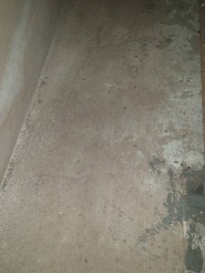

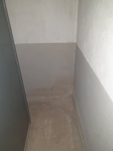

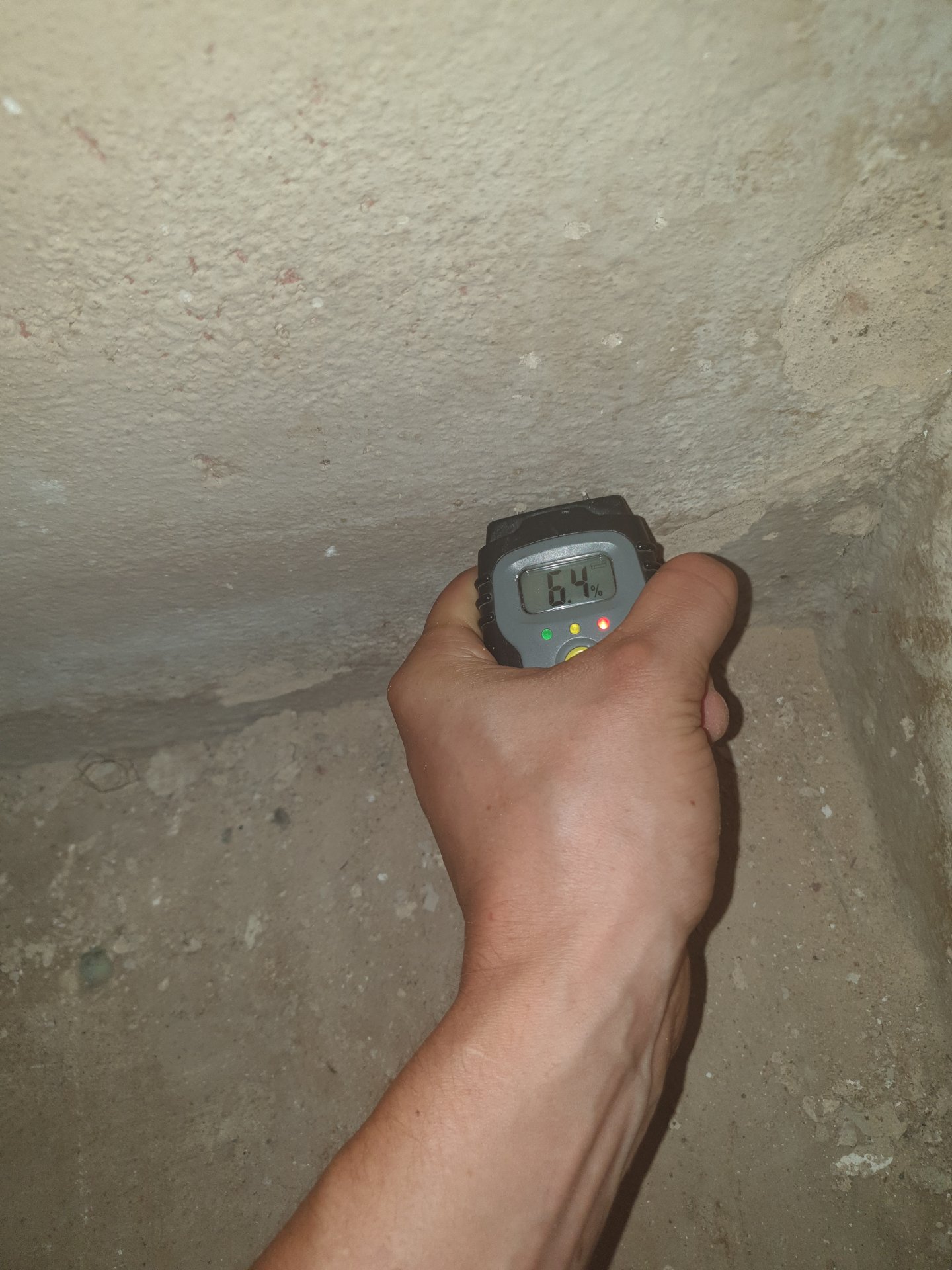

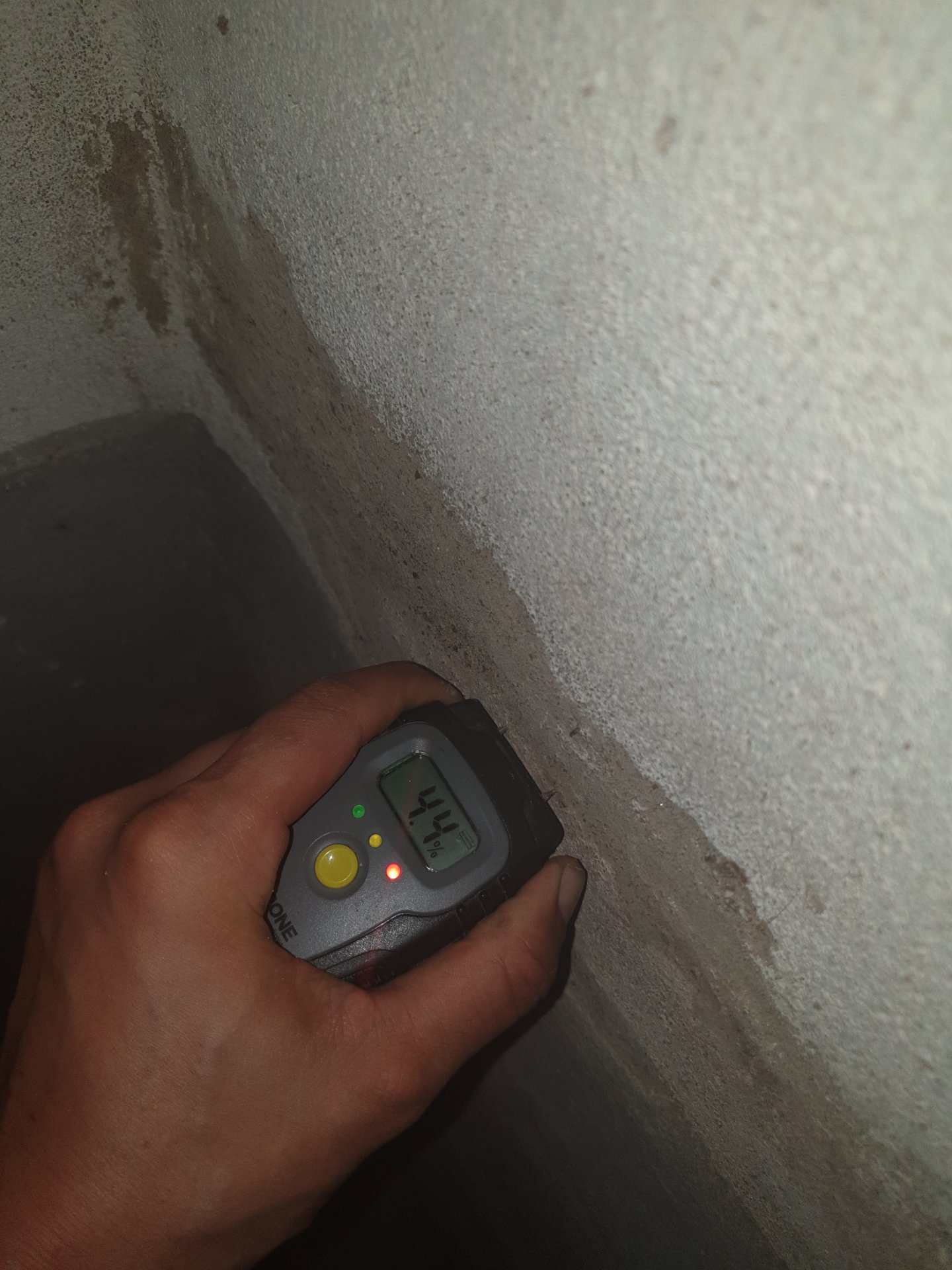

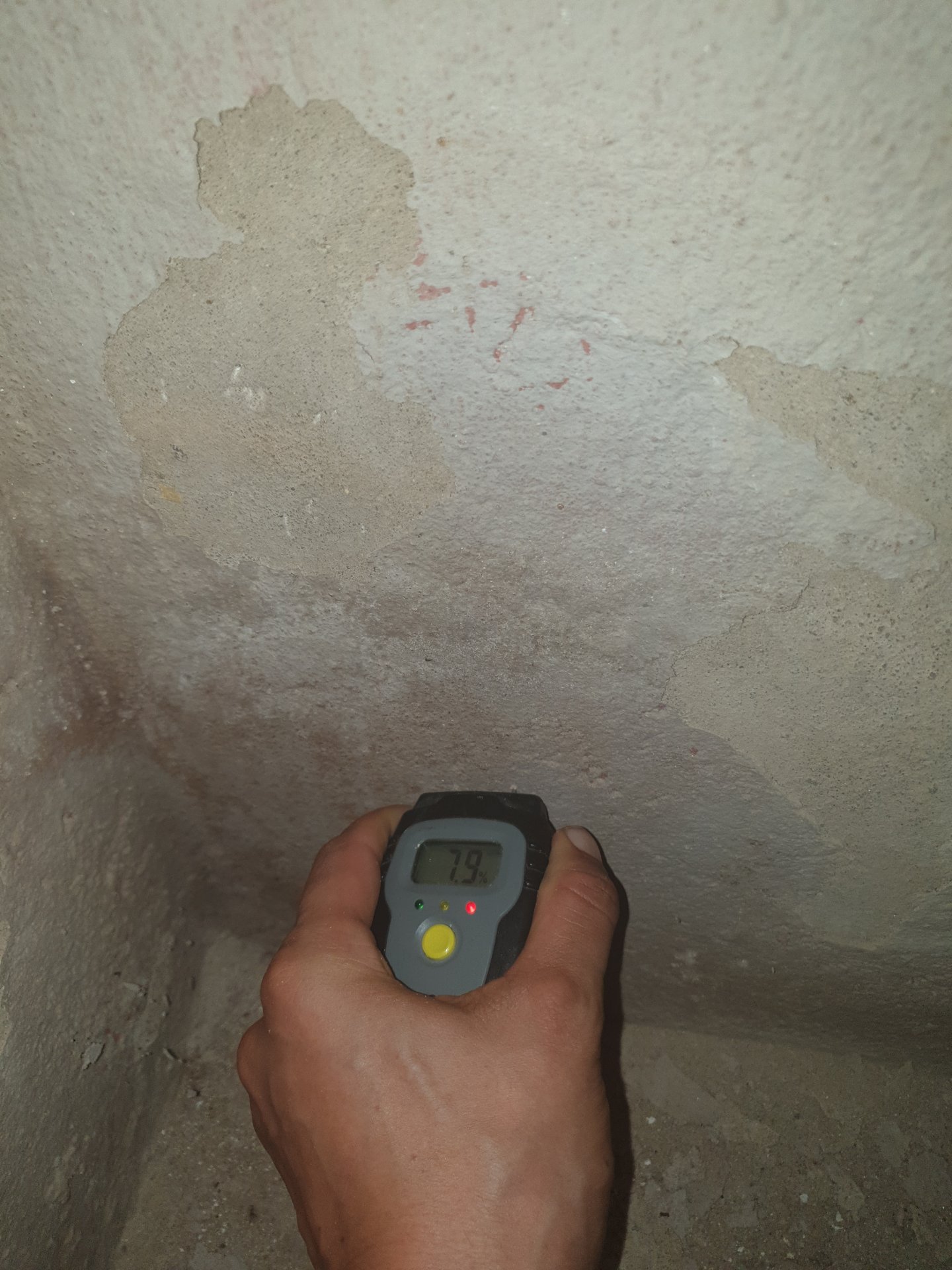

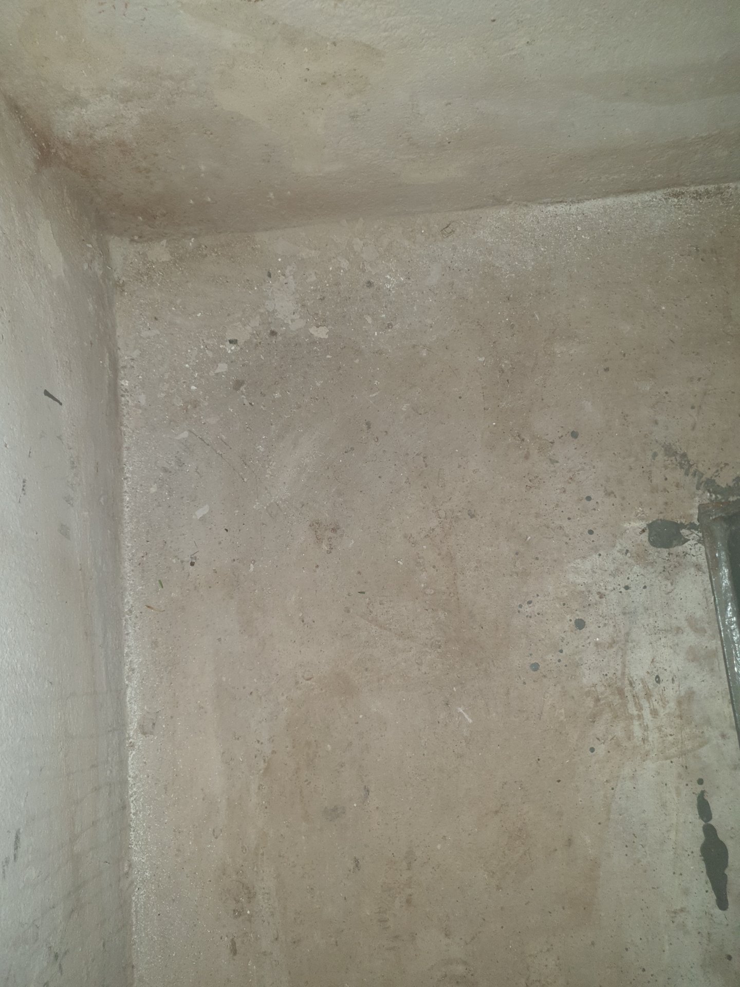

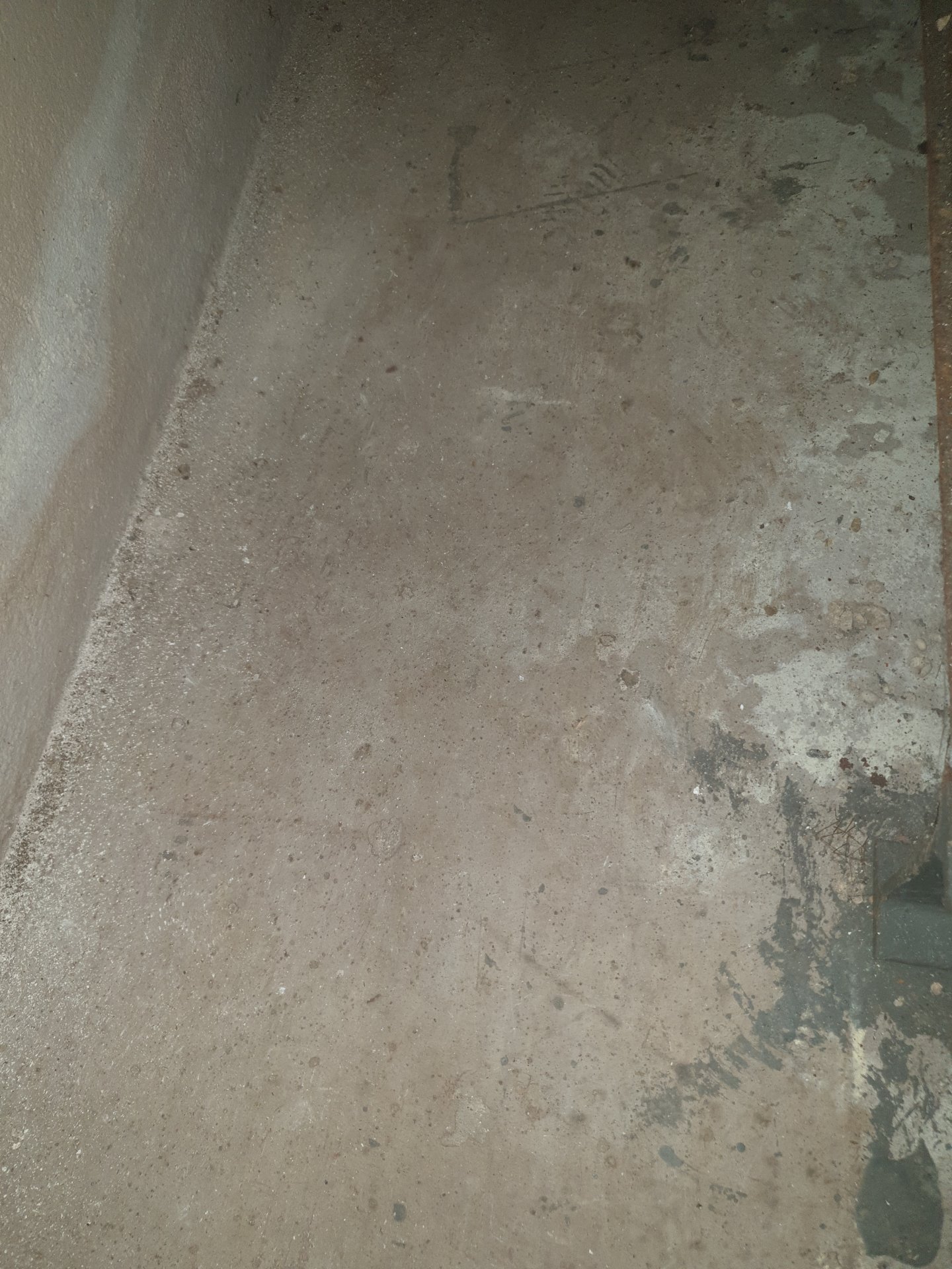

    Liebe Bauexperten,
    zuerst möchte ich ein Lob auf dieses tolle und vorallem hilfreiche Forum aussprechen! Gerade für mich als Laien ist das oftmals ein kleiner Rettungsanker.
    Zu meiner Problem:
    Wir haben uns ein Haus BJ. 74 gekauft. Im Keller habe ich nun, gestern hat es wirklich sehr stark geregnet, hauptsächlich u.a. im Tankraum , meiner Einschätzung nach sehr feuchte Wände und auch z.T. auch am äußeren Rand der Bodenplatte feuchtigkeit festgestellt. Die Feuchtigkeit ist (laut meinem Baumarkt billig-messegerät) hauptsächlich im unteren fünftel der Wand, dies laut Messung aber sehr massiv (siehe auch Bilder). Meine Frage: Besteht aktuter Handlungsbedarf?
    Meine Infos die ich zu dem Keller habe:
    -> ungedämmter Nutzkeller (das soll er auch bleiben)
    -> 30er Zementhohlblockmauer
    -> Streifenfundatment
    -> Stampfbetonboden
    Bitte um eine ehrliche und soweit mögliche Einschätzung, gerade was etwaige Schäden auf die Bausubstanz angeht. Der Keller wird auch kaum belüftet, sodas wohl jetzt gerade im Sommer eine "gewisse" Wandfeuchtigkeit normal ist. Das Thema bereitet mir aber tatsächlich sehr große Bauchschmerzen da die Baukasse bei den heutigen Immobilienpreisen und Neben- /Renoveriungskosten doch schon relativ klamm geworden ist.
    Viele Grüße und Danke im Voraus
  2. itsLac
    itsLac
    28.09.2020
    21
    hier die Bilder

    Abdichtungen und Wärmedämmungen - sowohl von außen, als auch im Querschnitt - sind bei Neubauten unerläßlich. Bei Altbauinstandsetzungen sollte zumindest eine Trennung des Wandquerschnitts zwischen Keller und Erdgeschoß gegen aufsteigende Feuchte hergestellt werden, eine Maßnahme, die nicht nur der Optik (Putzschäden) zugutekommt, sondern auch Energie sparen hilft!
    Ob ein solches Unterfangen jedoch auch im Kellerbereich eines Gebäudes obligatorisch ist, muß von Fall zu Fall genau geprüft werden.
    Bei Abdichtungsplanungen auf dem Gebiet der Altbauinstandsetzung heißt es immer wieder: „Wenn wir schon dabei sind, dann machen wir’s doch gleich gescheit“. Dann wird der alte (und durchaus nicht immer zutreffende) Spruch zitiert, daß die Ursache für Feuchtigkeit im Keller stets von außen eindringendes Wasser sei. Und so wird fleißig von außen aufgegraben, abgedichtet, wärmegedämmt, geschützt und wieder verfüllt - und dabei eines völlig außer Acht gelassen: das Kosten-Nutzen-Verhältnis.
    Denn zunächst bleibt innen der „alte“ Zustand bestehen. Es müssen die Oberflächen erneuert werden. Dies bedeutet in der Regel alten salzbelasteten und sehr oft schimmelpilzbefallenen Putz abschlagen und durch Sanierputz ersetzen.
    Bei Bauobjekten, in das tatsächlich Wasser von außen eindringt, ist es oft ratsam, an allen eindeutig kritischen Stellen aufzugraben. Außerdem sind alle möglichen Fehlerquellen abzustellen, wie zum Beispiel eine undichte Wasserleitung reparieren oder auch ein schadhaftes Regenablaufrohr.
    Der Baustoff macht’s
    Zu unterscheiden ist zunächst, ob ein Gebäude in Ziegelbauweise oder aus Beton gebaut wurde. Im ersten Fall ist zu überprüfen ob jemals zuvor Wasser in den Keller eingedrungen ist und, sollte dies der Fall sein, wie hoch der Wasserstand war und wie hoch der mögliche Grundwasserspiegel ist. Sollte der Grundwasserspiegel in einem kritischen Bereich liegen, ist zu überlegen, ob die Nutzung eines solchen Kellerraums generell eingeschränkt werden muß.
    Trotzdem gibt es Möglichkeiten, selbst solche feuchtigkeitgefährdeten Keller hochwertig zu nutzen - solange einige Schutzmaßnahmen vollzogen werden.
    „Instandsetzungen“ von innen
    Hier bietet sich zum Beispiel die Möglichkeit einer innenliegenden Drainanlage an, so daß an einer Stelle das Wasser gesammelt und von dort abgepumpt werden kann.
    Ist in einem Keller zuvor noch nie Wasser eingedrungen, kann davon ausgegangen werden, daß diesbezüglich auch in Zukunft kein ernsthaftes Problem entstehen wird.
    Die Oberflächen solcher Keller können aber dennoch starke Feuchteschäden aufweisen.
    Was die alte Mär von den ausschließlich von außen eindringendem Wasser herrührenden Feuchteschäden, widerlegt.
    Ursache für solche Schäden ist unter anderem die Tatsache, daß die Außenwände von außen nicht ausreichend abgedichtet und /oder wärmegedämmt sind. Aber auch, weil die feuchte im Keller so hoch ist, dass an den Innenseiten Tauwasser anfällt.
    Wenn es dadurch zu einer Durchfeuchtung des Baustoffs kommt, wird die Wärmeleitfähigkeit weiter erhöht - und dann spielt die Tauwasserbildung eine ganz erhebliche Rolle.
    Gute Wärmeleitfähigkeit bedeutet schlechte Wärmedämmung!
    Wird die Luftfeuchtigkeit nicht gemindert, führt dies zu einer weiteren Durchfeuchtung und zu einer Verschlimmerung der Schäden. Es schaukelt sich auf.
    Es ist durchaus möglich, die Feuchtigkeit im Keller durch einen Luftentfeuchter mit ausreichend hoher Kapazität soweit abzusenken, daß eine ausreichende Nutzung der Kellerräume möglich wird.
    Eine positive Ergänzung ist die Abdichtung der Außenwände an ihrer Innenseite, so daß die Feuchtigkeitszufuhr durch die Außenwand eingeschränkt wird. Erfahrungsgemäß ist es ausreichend, die Außenmauern und ca. 1,5 bis 2 Meter der einbindenden Zwischenwände „abzudichten“, wie beispielsweise - eine Konstruktion aus einer wasserdichten, dampfundurchlässigen Spezial-Noppenfolie und einem Putzträger sowie einen wärmedämmenden Putz auf der Oberseite -, gewährleisten, dass keine Feuchtigkeit mehr von der Außenseite in den Raum gelangen kann.
    Man ist heute durchaus in der Lage, auch mit anderen Maßnahmen, nur von der Innenseite ausreichend trockene Oberflächen herzustellen, und dies ist in der Regel weitaus kostengünstiger als von außen abzudichten.
