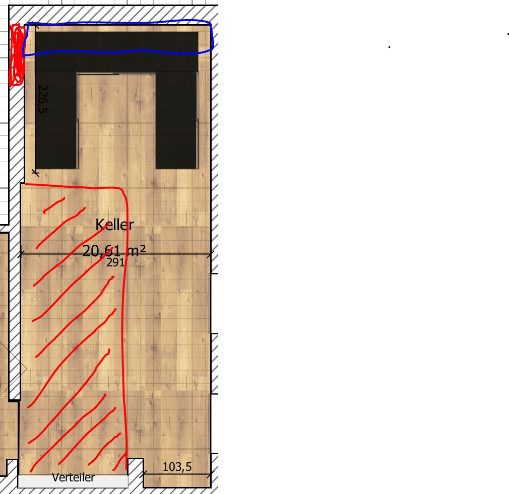

    Hi zusammen,
    hoffe, für mein Problem gibt es eine einfache Lösung ...
    ich habe einen ca. 20 m2 großen Kellerraum, Baujahr 1960. Dieser ist beheizt und an sich trocken. An einer Wand hatte ich aber einen Schimmelbefall; dort stand ein Schrank davor. Die Wand war wohl nicht mehr ganz dicht und es kam Feuchtigkeit von außen rein.
    Ist nun professional abgedichtet (innen und außen). Nun soll der Schrank wieder davor, dieses Mal mit 10cm Abstand. Ich würde gerne zur Sicherheit irgendeine Art von Belüftung installieren.
    Wie man auf der Skizze sieht, sollen sogar 3 Schränke in U-Form in den Keller, jeweils mit 10 cm Abstand zur Wand, und es gibt ein kippbares Fenster / Lichtschacht in der Ecke (ROT markiert). Zudem ist die Hälfte der Fläche mit Fußbodenheizung beheizt (rot schraffiert), der Rest (wo die Schränke stehen sollen) nicht (liegt etwa 17 cm höher als der Rest des Kellers).
    Problem könnte sein, dass der hintere Schrank 2m hoch ist, und an dieser Stelle exakt unter eine Verkofferung passt (BLAU markiert), in der Rohre laufen. Heißt: Luft kann hinter dem Schrank von links nach rechts, aber nicht oben oder unten rein/raus.
    Eigentlich war meine Idee, das Fenster gegen ein kleineres zu tauschen und daneben einen Lüfter mit Feuchtigkeitssensor einzubauen. Ggf. noch Lüftungsgitter im Sockel des Schranks.
    Reicht das?! Oder macht es das noch schlimmer?

    Die Schränke woanders hinstellen?
    Glaube ich nicht.
    Wie wurde das innen und außen gemacht?
    Du willst tatsächlich eine Champignonzucht anlegen.
    Hast Du wenigstens Pfeile an die Wand gemalt?

    Schränke nicht an die Wand stellen. Das wär’s.

    Anderen Schrank / Regal montieren mit mehr Abstand zu den Wänden (5-10 cm sollten reichen) und ggf statt der Pressspan Rückwand eine dünne Metall Lochplatte oder Ähnliches nehmen

    Danke für eure Antworten. Die schränke werden auf jeden Fall 10 cm von der Wand weg stehen, oder vielleicht nur acht. Lochblech habe ich, und plane Ausschnitte in die Rückwände der Schränke zu sägen, um Luftstrom zu ermöglichen. Ich werde auch das Kellerfenster gegen eine aktive Lüftung mit Feuchtigkeitssteuerung tauschen. Oder ist das keine gute Idee? Jetzt sagen zwei von euch, dass das reichen wird. Einer sagt es gibt eine Champignons Zucht… Weiß jetzt auch nicht so genau.

    Ich glaub das reicht nicht.
    Im Sommer bei einem Außenklima von 25 °C und 65-80% rF da unterschreitet der Wandsockel im Keller mit seiner Oberflächentemperatur nicht nur die schimmelpilzkritische Grenztemperatur sondern sogar noch die Taupunkttemperatur. Deshalb läuft bei mir im Sommer immer ein Raumlufttrockner im Keller.

    Wenn die Schränke > 10cm Abstand zur Wand stehen und unten keinen Sockel haben (= stehen auf Füssen sagen wir mal > 13cm) und zur Decke auch noch sagen wir mal > 10cm Platz ist könnte das Funktionieren, wenn die Luftfeuchte auf die Taupunkttemperatur der Kellerwände optimal "Abgestimmt/eingestellt/Reguliert/...." (z.B. mit Raumlufttrockner, ... usw.) werden kann.

    Nun, es sind IKEA Pax Schränke. Sockel teilweise weglassen müsste gehen, ist aber nur 8(?) cm hoch. Sie sind 2m hoch und der Raum 225, also Platz nach oben ist genug. Außer an der einen Wand, da ist genau in 2m Höhe eine Verkofferung für die Wasserleitung, also kann die Luft oben nicht raus. Da würde ich ggf. hinten und oben in den Pax ein Lüftungsgitter machen.
    Wie stimme ich denn die Luftfeuchte auf die Taupunkttemperatur genau ab?

    IKEA PAX... da gibt´s Möglichkeiten... wichtig ist halt dafür zu sorgen das die Luft überall hin kann... z.B. alles ohne Türen und mit einer 30mm Lochsäge ausreichend "Viele" Löcher in die Rückwände und Sockel machen...

    Um das Thema nicht einfach so stehen zu lassen: ich habe nun folgendes gemacht:
    - Schränke stehen 12 cm von den Wänden links und rechts, und etwa 25 cm von der ehemals feuchten Außenwand weg
    - Sockel der Pax-Schränke sind teilweise entfernt
    - An der rechten und linken Seite kann Luft frei zirkulieren (unter dem Schrank durch, nach oben und oben zwischen Decke und Schrank wieder vor
    - In den Pax-Schränken an der Außenwand sind PC-Lüfter installiert, welche 4x täglich angehen und die Luft zirkulieren sollen
    - Das Kellerfenster wurde durch eine aktive Raumbelüftung mit Wärmerückgewinnung ersetzt.
    Mal schauen, ob das reicht.......
