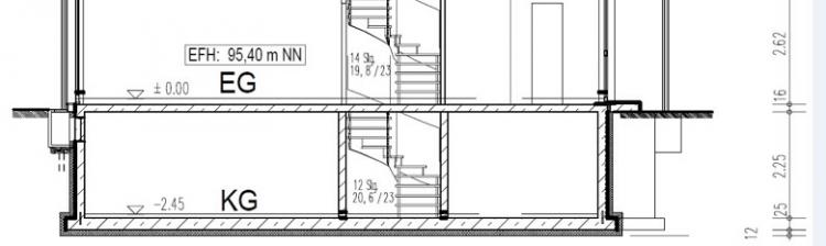

    Hallo Forum,
    mein Bauträger empfiehlt mir im Keller unter dem schwimmenden Estrich/Wärmedämmung noch eine zusätzliche Folie (Gefitas) und zusätzlich, da ich Fliesen im Keller verlegen möchte, AKS-Matten, Glasfaserspäne o.ä. im Kellergeschoss mit einzubringen.
    Die BoPl ist wie folgt aufgebaut (Lastfall1 Bodenfeuchte), ca. 50qm Keller nicht als Wohnraum gedacht:
    - Sandplanum
    - Perimitärdämmung XPS (Ursa)
    - PE Folie
    - WU Beton
    - Wärmedämmung
    - schwimmender Estrich
    Die Folie soll 678,- und die Glasfaser 396,- Aufpreis kosten. Ist dies Empfehlenswert?
    Sind Glasfaser generell im Estrich empfehlenswert, denn das EG möchte ich auch komplett fliesen lassen (mit Fußbodenheizung)?
    Danke für die Rückinfo.
    Gruß Ralf

    Eigentlich sollte da sowieso eine Abdichtung unter der Dämmung vorgesehen sein - auch ohne Aufpreis.
    Ich glaub, Du wirsst da ganz nett ausgenommen...
    Bestimmt hast Du die Leistungsbeschreibung nicht unabhängig fachlich prüfen lassen.
    Befindet sich der Keller innerhalb der thermischen Hülle?

    Mülheim a.d. Ruhr ist doch eine Bergbauregion, damit könntest Du eine erhebliche Radonbelastung haben, lies mal hier und hier.
    Wenn das bei Dir auch der Fall ist, würde eine kaltverschweißte Polymerbitumenbahn mit innenliegender Aluschicht, die gut an die Horizontalsperre angebunden wird, helfen. Kostet nicht die Welt.

    Soweit der Keller nicht als dauerhafter Wohnraum genutzt wird und auch nicht vorgesehen ist, ist nach meiner Recherche diese Folie nach DIN wohl nicht vorgeschrieben!?
    Ja, der Keller ist in der thermischen Hülle hat auch nur einen Heizkörper im Vorraum. Evt. lass ich in der Waschküche und Kelleraum aber einen Heizkörper legen.

    Welche Dämmung ist denn unter dem Estrich im KG geplant, Du hast ja 4cm weniger als im EG?

    Dir säuft aber jeder Bodenbelag ab. Da gehört immer eine Abdichtung hin...

    werde ich auch machen lassen! Besser jetzt als in 5-10 Jahren ärgern.
