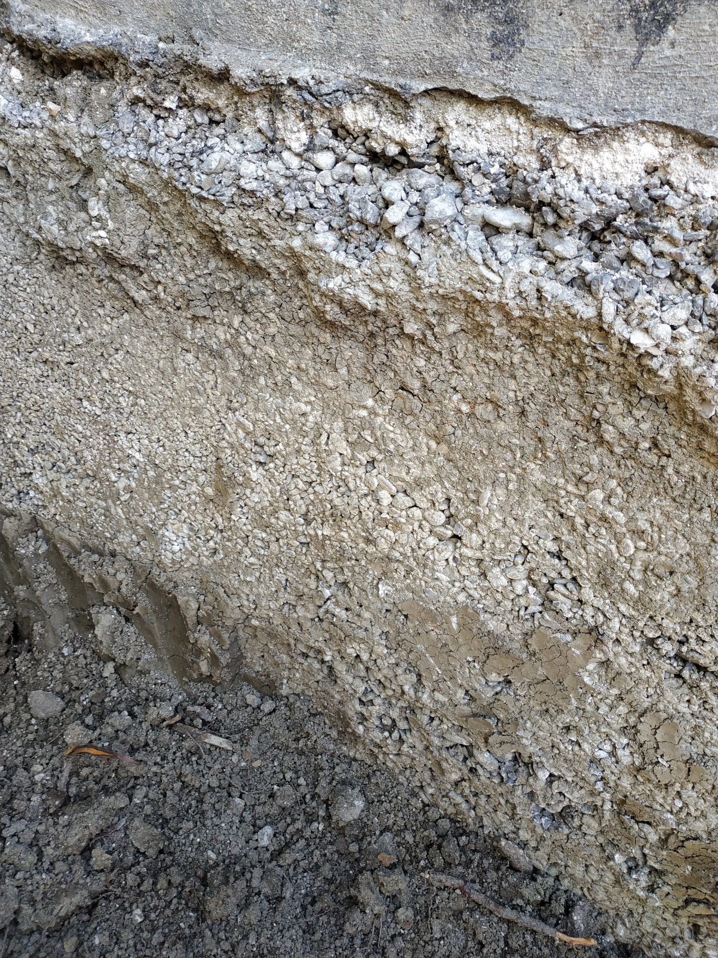

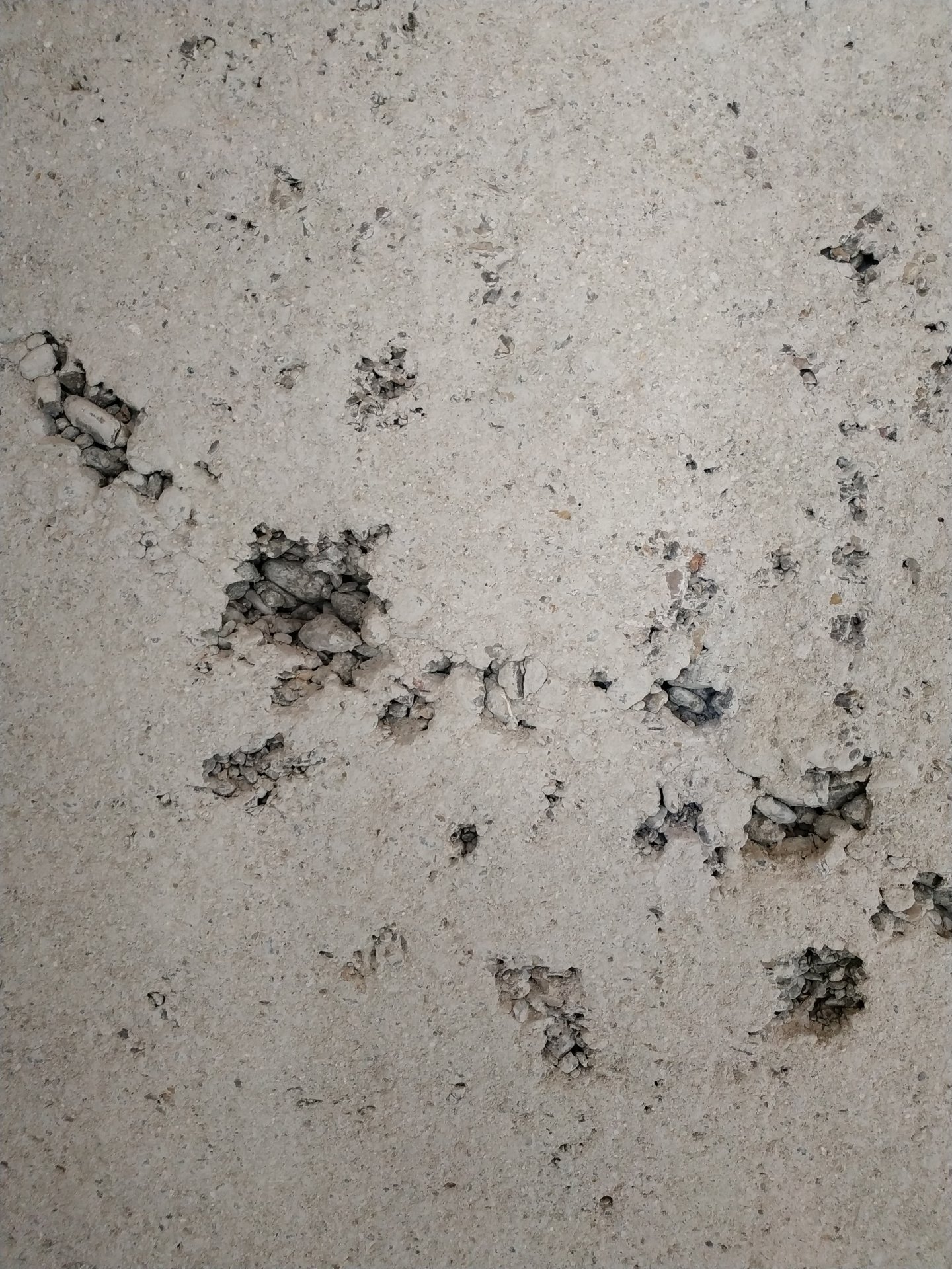

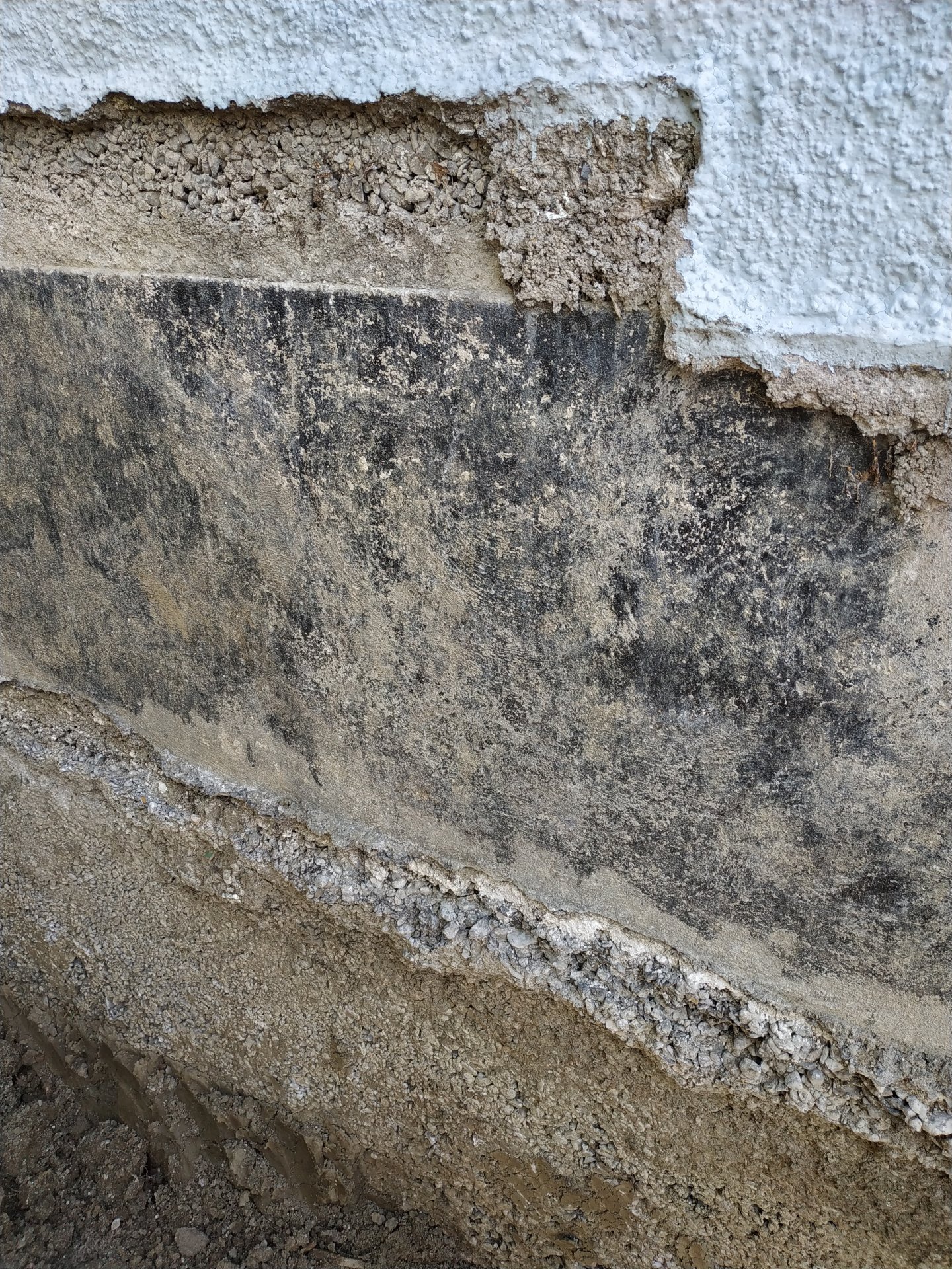

    Ich werde gleich noch versuchen Bilder vom Mauerwerk und dem Fundament hochzuladen.. Tatsächlich eine bröckelige Angelegenheit.

    Primär hängts doch von der Wasserbelastung und der Versickerungsfähigkeit des Untergrunds ab.
    Ich habe 2 Stampfbetonkeller bzw Fundamente im Haus, von 1910 und ca 1935- beide trocken.
    Bei einem anderen Stampfbetonkeller aus den 1960-ern lief das Wasser sofort durch die Stampfbetonwand wenn in der Garage daneben Wasser aus dem Schlauch lief-
    die Bauweisen und Bedingungen können sehr unterschiedlich sein.
    Bröseliger Putz und Beton mit Fehlstellen deutet auf zu geringen Zementanteil und ungünstige Sieblinie sowie zu geringes Verdichten hin- nicht auf Feuchtigkeitsschäden, auch wenn die trotzdem möglich sind.
    Wenn bergseitig Oberflächenwasser abgeleitet wird und der Boden gut versickerungsfähig ist bzw entsprechend aufgefüllt wird würde ich die Außenwände glatt verputzen, sorgfältig abdichten, mit möglichst vollflächig angesetzten XPS- oder Schaumglasplatten dämmen und Noppenfolie davorstellen.
    Sollte der unter dem Gebäude befindliche Boden nicht versickerungsfähig sein starre Drainagerohre verlegen, die je nach Situation an der Talseite auch frei entwässert werden könnten.
    Innenseitig kann die Ecke zwischen neuer Bodenplatte und Außenwand mit einer dichten Kehle versehen werden und die Wand im Sockelbereich mit Zementputz und zB MB 2K abgedichtet werden.
    Bei entsprechenden örtlichen Bedingungen sollte das dann genügen.
