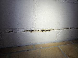

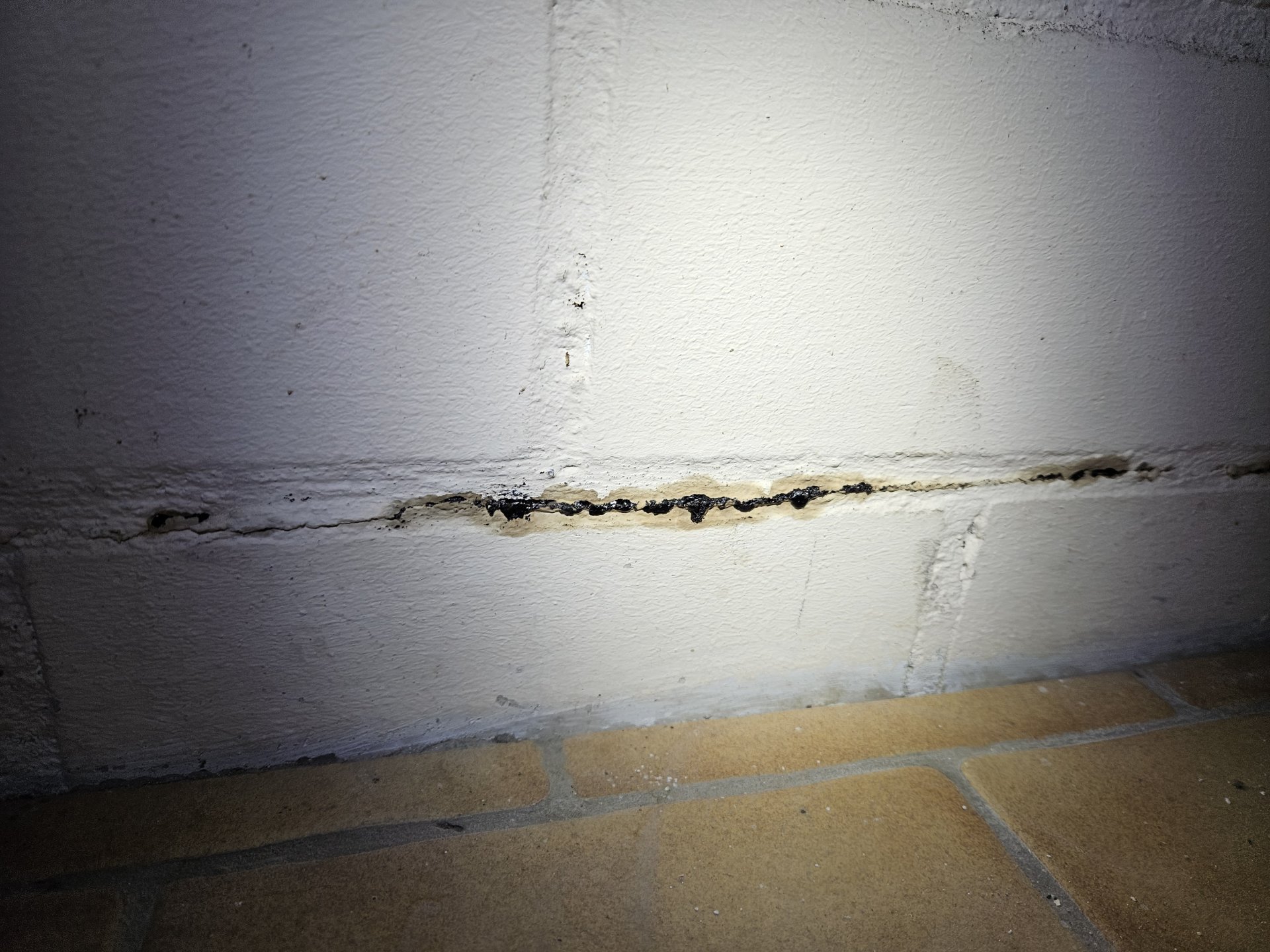

    unser Vorbesitzer hatte in einem Kellerraum einen Partykeller, die Decke und Wände waren Holzplatten verkleidet (ohne abstand zur Wand etc). Unser Gutachter hatte gesagt, dass wir am besten alles an Holz raus machen sollen, gesagt getan. Nun finden wir stellen wo dieses "Schwarze Zeug" durchscheint. Es sieht fuecht aus und beim anfassen ist es klebrig. Muss man hier etwas beachten / was ist das?
    Können wir über das Zeug drüber malen?

    Das ist Bitumenbahn ("Dachpappe") die als Horizontalsperre in das Mauerwerk eingelegt wurde.

    Wenn das Bitumen klebrig ist und Feuchtigkeit dazukommt, würde ich nicht einfach drüberstreichen – das hält meist nicht.
    Am besten erstmal gut trocknen lassen und prüfen, ob die Feuchtigkeit noch aktiv ist. Dann ggf. absperren oder überarbeiten – je nach Nutzung des Raums.
