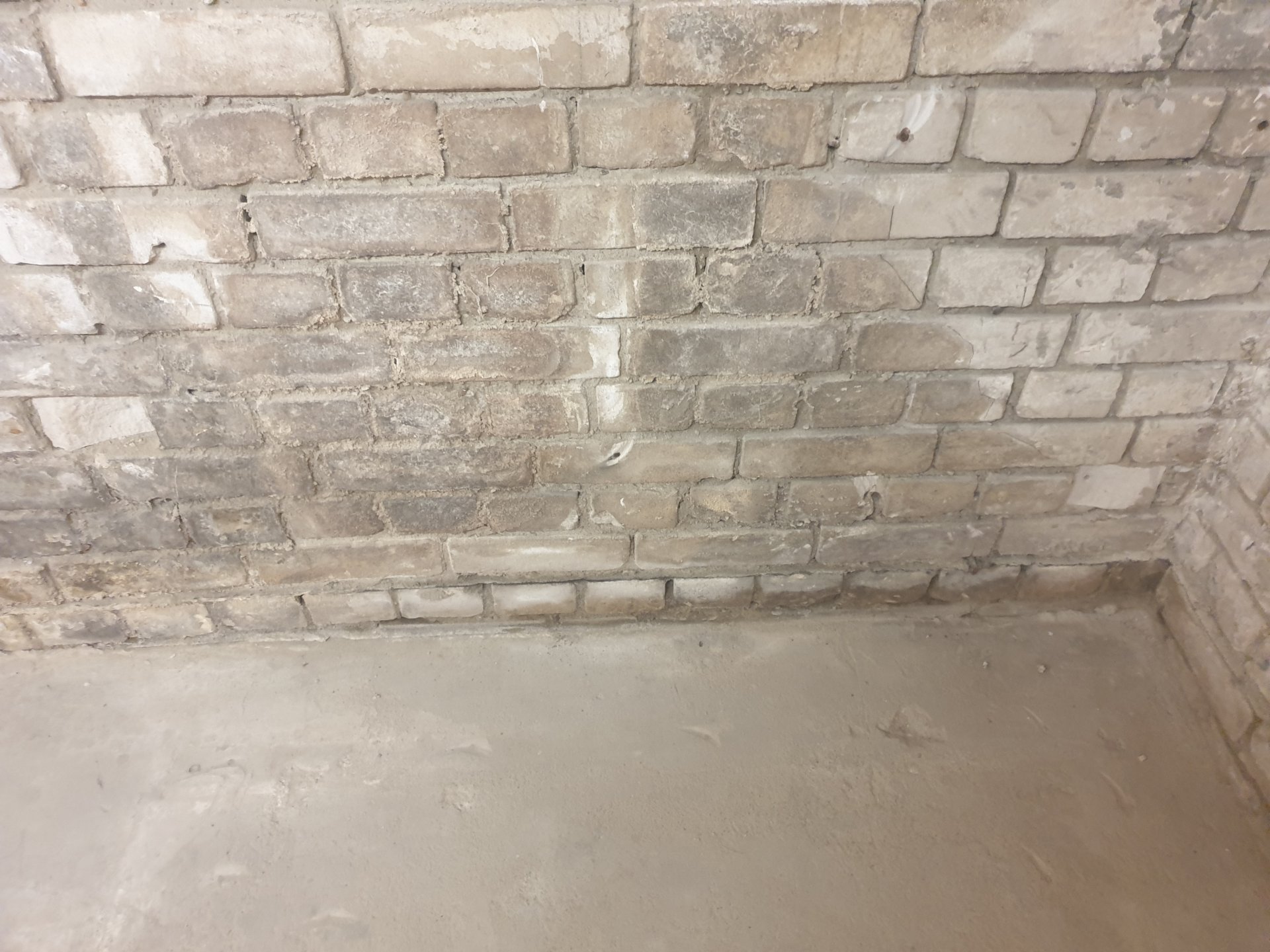

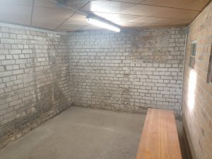

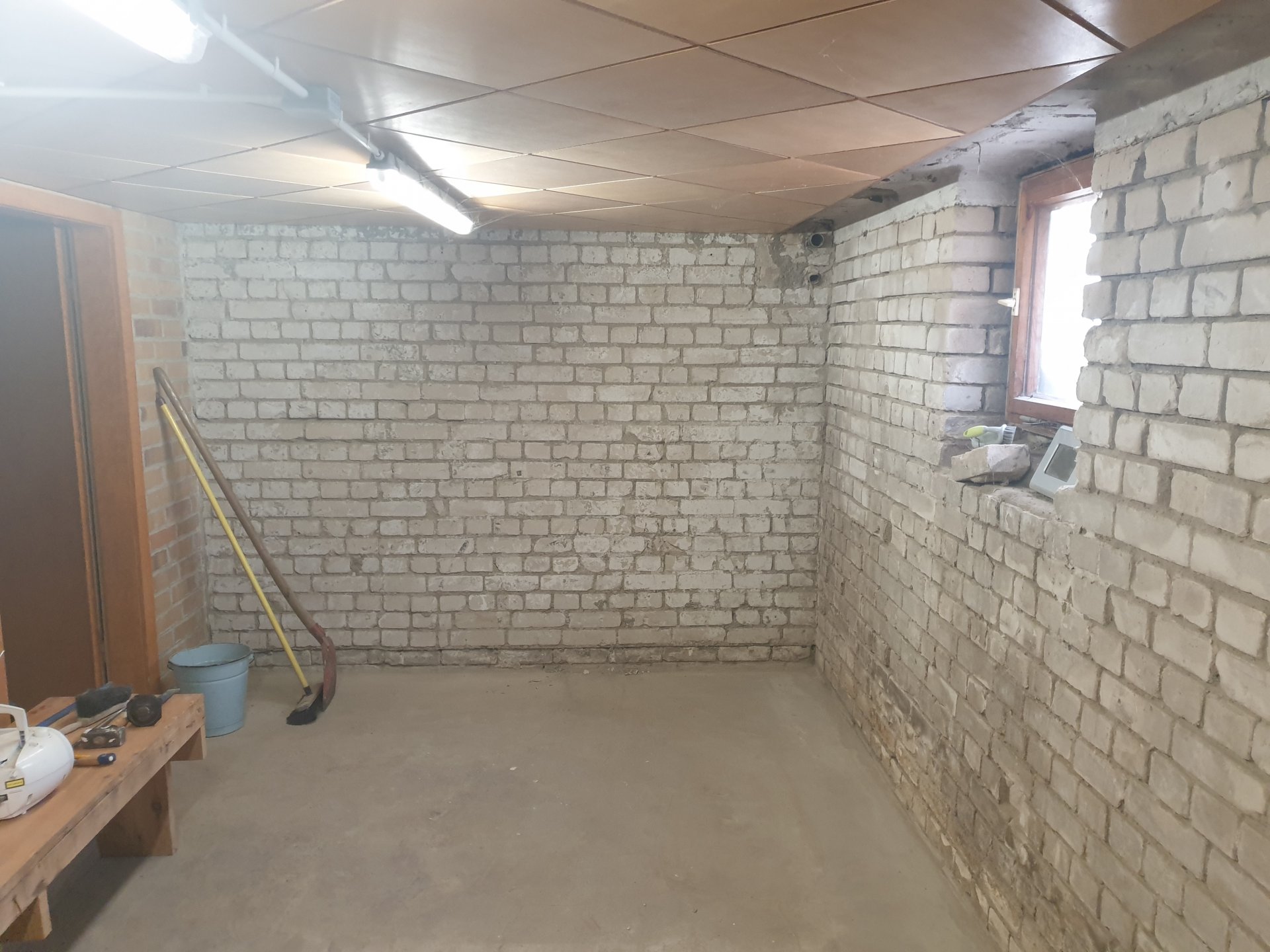

    Hallo zusammen ich hoffe Ich bin hier richtig und ihr könnt mir weiter helfen!
    Ich bin dabei unseren Keller zu Sanieren im Mai habe Ich den Keller komplett von Außen freigelegt und mit Dickbeschichtung und Noppenbahn abgedichtet, unten am Fundament noch eine Drage gelegt.
    Nun möchte Ich einen Raum schon von Innen anfangen. Da Ich so etwas noch nie gemacht habe und mich dazu erstmal belesen habe sind nun noch einige Fragen offen.
    Wie fange Ich am besten an?
    Mein Plan ist das Ich erstmal Haftgrund streiche und dann 3 Schichten Dichtschlämme aufs Mauerwerk. Danach würde Ich Putzschienen drauf bringen und mit MK3 verputzen, damit die Wände erstmal gerade sind.
    Ist das bis dahin erstmal und wie kann ich weiter machen?
    Die Wände werden vorher nochmal mit der Drahtbürste bearbeitet um das lose Material aus den Fugen zu holen und ein neues Fenster kommt natürlich noch rein.
    Ich hab euch mal drei Bilder angehangen auf dem einen Bild ist unten noch eine kleine nasse Stelle zu sehen muss ich da noch etwas vorbehandeln oder geht das so. In der Mauer sind 2 mal Dachpappenbahnen drinnen um die Mauer vor aufsteigenden Wasser zu schützen (1xca 2. Steinreihe und 1x kurz unter der Decke)
    Ich hoffe ihr könnt mir weiterhelfen
