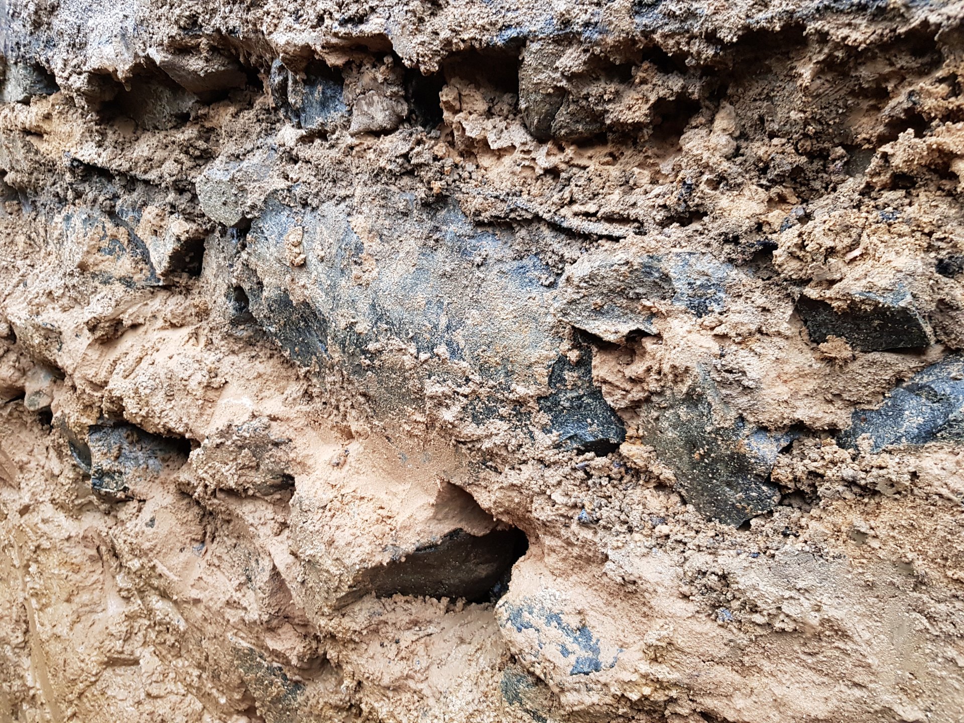

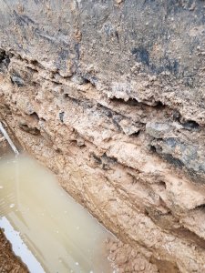

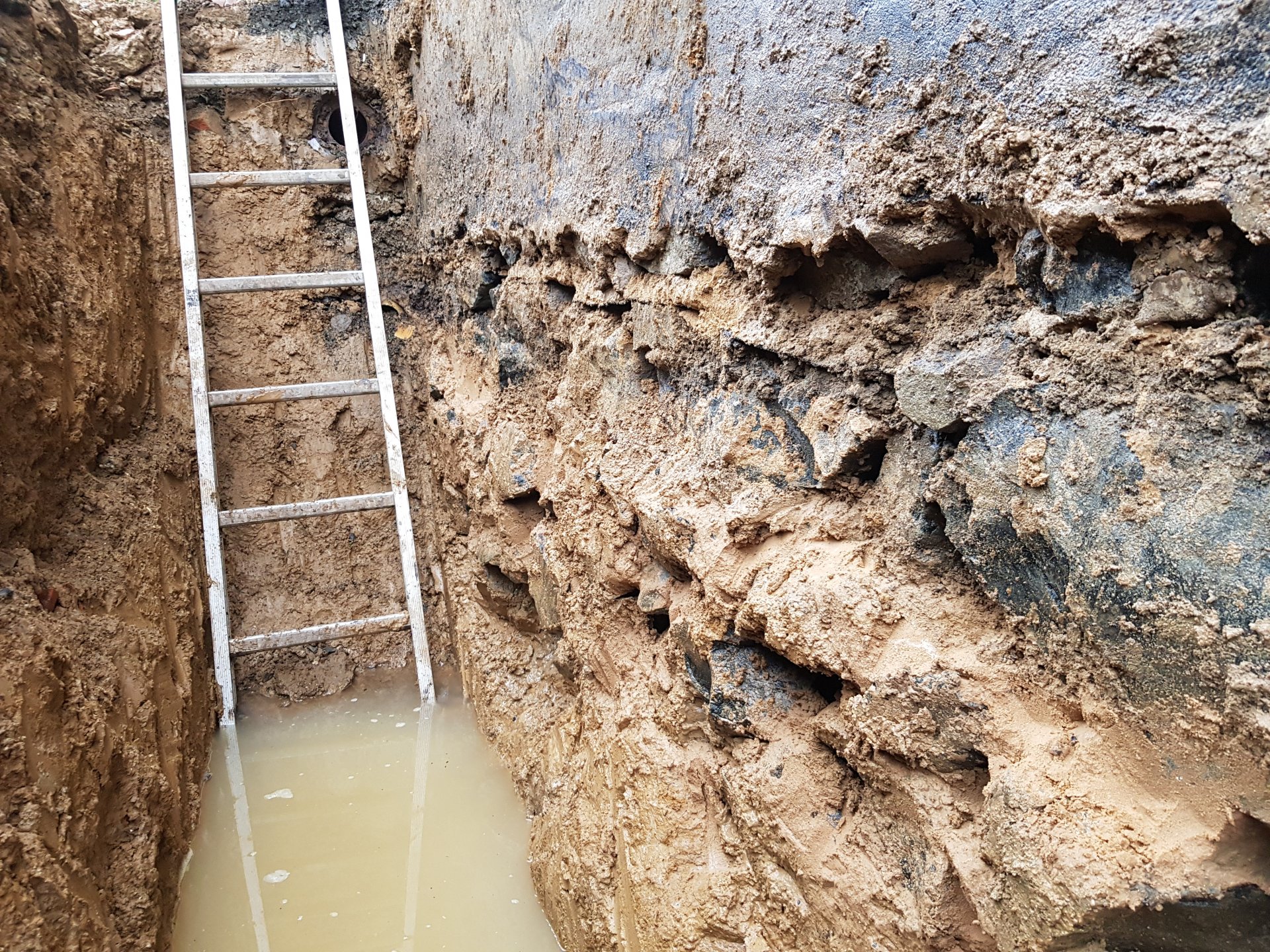

    Hallo
    Das haus ist Bj 60
    Problem feuchte Wände im keller
    Eindringende nässe zwischen estrich und Mauer.
    Ich habe Angefangen auszugraben und folgendes vorgefunden:
    - verputzte wand mit Anstrich bis oberkante keller platte.
    - alte ton drainage kurz darunter.
    - unter der putzschicht bruchsteinmauerwerk als streifenfundament ca 60 cm tief ab oberkante estrich im keller.
    Ich habe hier eine Stelle bis unterkante streifendundament frei gelegt um zu sehen auf was es gegründet ist.
    Fazit auf der Erde direkt, der Boden ist sehr tonhaltig, als ich die Erde von den beichsteinen entfernte lief sehr viel Wasser aus diesen heraus.
    Fragen..
    1. Wo muss die drainage genau liegen bzw die Höhe bemessen an der oberkante keller Fußboden?
    2.Der bruchstein muss verputz werden ?
    3.muss ich bis unterkante streifenfundament aufgraben?
    Ich bin Installateur und heizubgsbaueister, leider habe ich hier drüber kein wissen, deshalb Frage ich in diesem Forum nach, des weiteren werde ich Fachleute um ihre Meinung erbitten.
    Vielen Dank für ihre Bemühungen

    So wie du das ausgegraben hast ist das ne Selbstmordgrube !!
    Entweder stützen oder abböschen.

    Wie gross und tief ist den abgegraben? Ansonsten erstmal wie Simon sagt - abstützen, mit Holz verspannen gegen Erdreich, das Wasser raus, auch weiteren Zufluss stoppen, und dann richtig säubern- man sieht hier nicht viel.
    Viel Erfolg, das wird nix.
    konsequenterweise ja, eher - Sohle
    Nein, Mitte Rohr Drainung ca 25 cm h Fundament.
    Vorschlag, als vorsichtigen Vorschlag
    Senkrecht abgraben- RCl/ Schotter einbauen- Schalung > 15 cm davor und Bewehren und Betonieren,immer abschnittsweise ( die Anschlusseisen nicht vergessen, stirnig durch die Schalung) , ideal wäre ein leichter Anschnitt unter dem Streifenfundament ( wie mächtig ist dies - stabil genug?), damit erzielen Sie eine Stabilisierung und hätten eine saubere Fläche zum Abdichten und weiteren wie Drainage etc..
    Letzte Frage- unter dem Gebäude sind keine Drainage oder Rohre die wasserführend sind?Es sind keine " quer Spüler vorhanden"?
    Wie gesagt, das ist ein Vorschlag ich kenne Ihren Boden nicht ihre GWSt oder Gründung.
