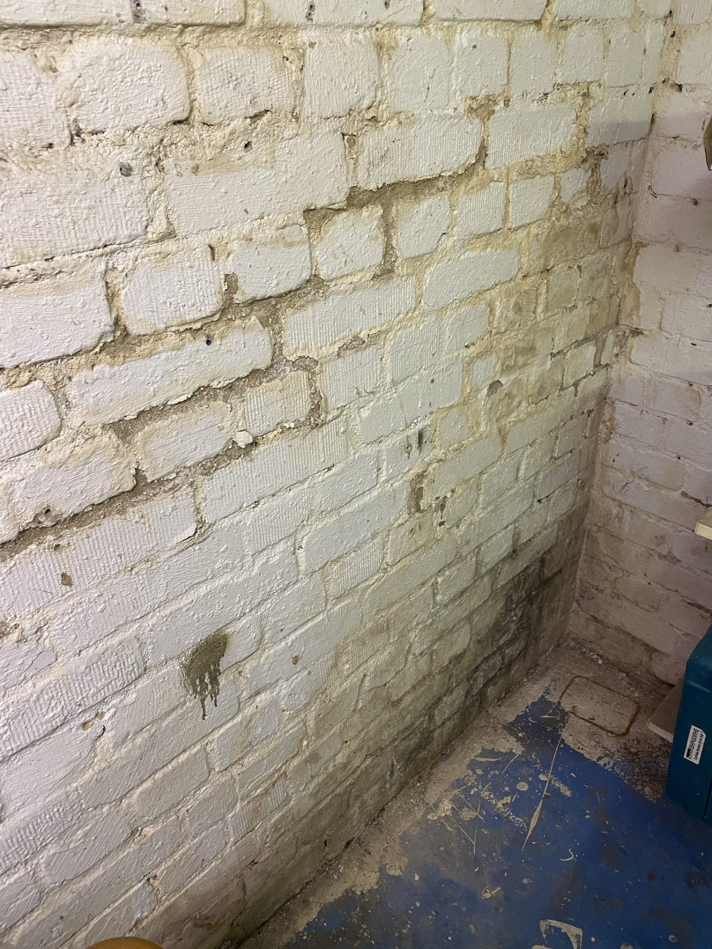

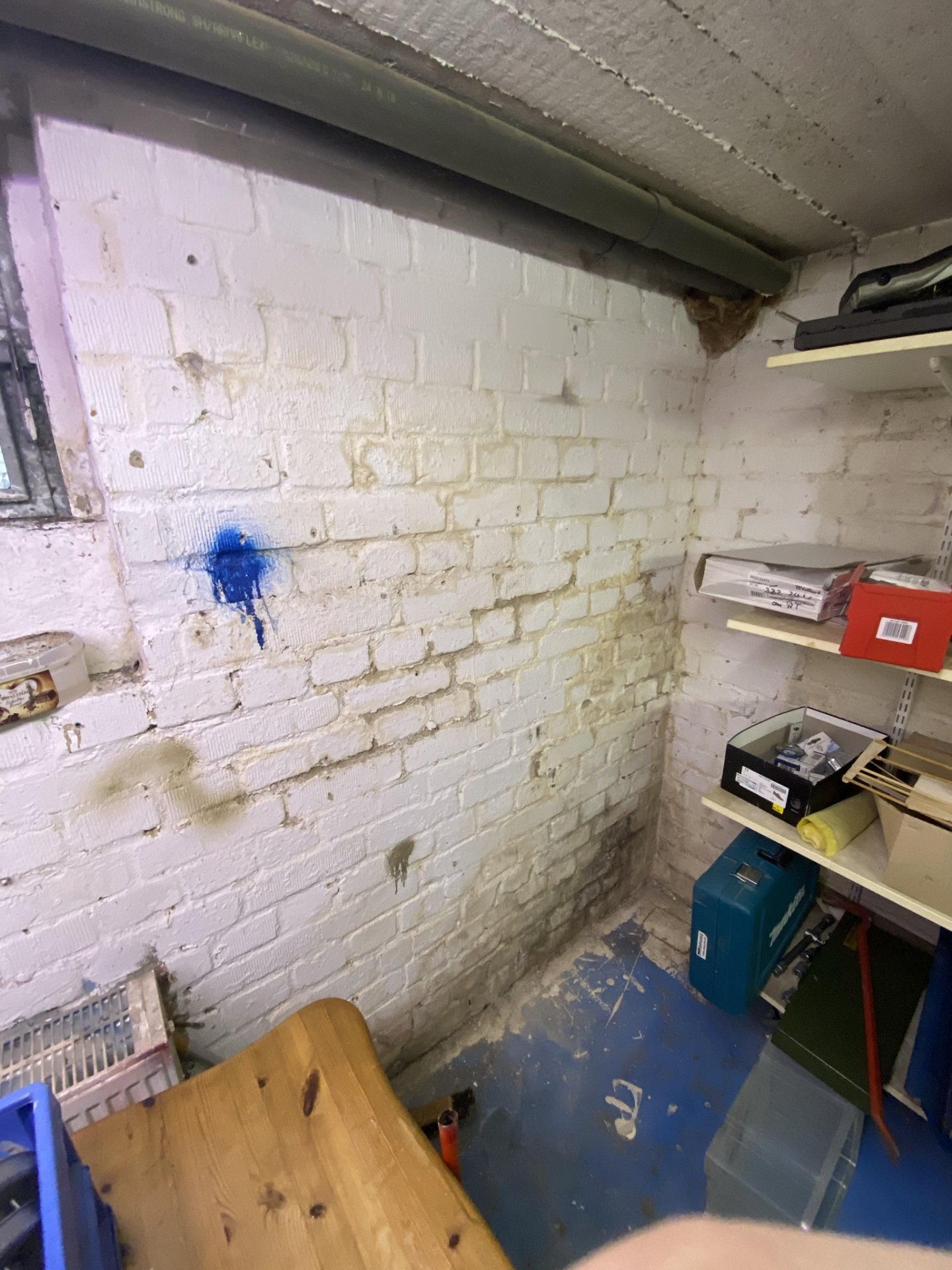

    In meinem Haus Bj. 1956 habe ich das Problem, dass eine Ecke feucht ist. Das ganze machte sich bislang in Form von Schimmel und Ausblühungen bemerkbar.
    Der Keller ist ab Estrich 2 Meter hoch.
    Laut Baubeschreibung ist als Abdichtung ausgeführt worden:
    1. Waagerechte Isolierung mit Teerpappe 7 cm über Kellerfußboden und bei Außenwänden noch unmittelbar unter der Kellerdecke
    2. Senkreche Isolierung der Außenwände unter Erdgleiche auf Zementputz mit zweimaligem Goudronanstrich oder gleichwertig.

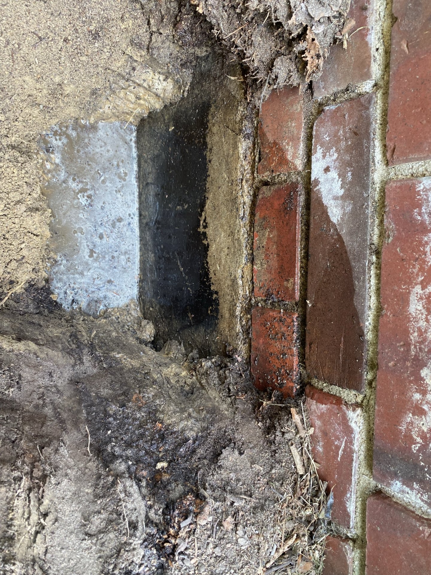

    Zu 2. kann ich sagen, dass ich von außen hier und da einen schwarzen Anstrich hervorluken sehe.
    Der Keller ist mit Sicherheit nicht wirklich dicht. Bei einem Jahrhundertregen in meiner Stadt kam Wasser aus dem Sockel des Kellers. So schnell wie das Wasser gekommen war, war es aber auch wieder nach dem Regen durch den Estrich abgesickert. Wenn es nur bei solchen Ausnahmesituationen mal zu einem nassen Keller kommt ist das für mich ok. Ich wohne dort ja nicht.
    Meine Wunschvorstellung lautet jetzt, dass ich diese Abdichtung im Bereich der feuchten Ecke von außen sanieren lassen kann, den Rest der Kellermauern aber unberührt lasse.
    Bei 70 Metern Kellerumfang rechne ich mit Kosten zwischen 35000 und 70000 Euro, ohne dafür Angebote reingeholt zu haben, was ich finanziell nicht mal eben so stemmen kann.
    Frage: Geht das?

    Das sollte sich mal ein Fachmann ansehen und dann mit dir zusammen ein Sanierungskonzept erstellen welches die Wasereinwirkklasse berücksichtigt und die vorgesehene Nutzungsklasse des Kellers.

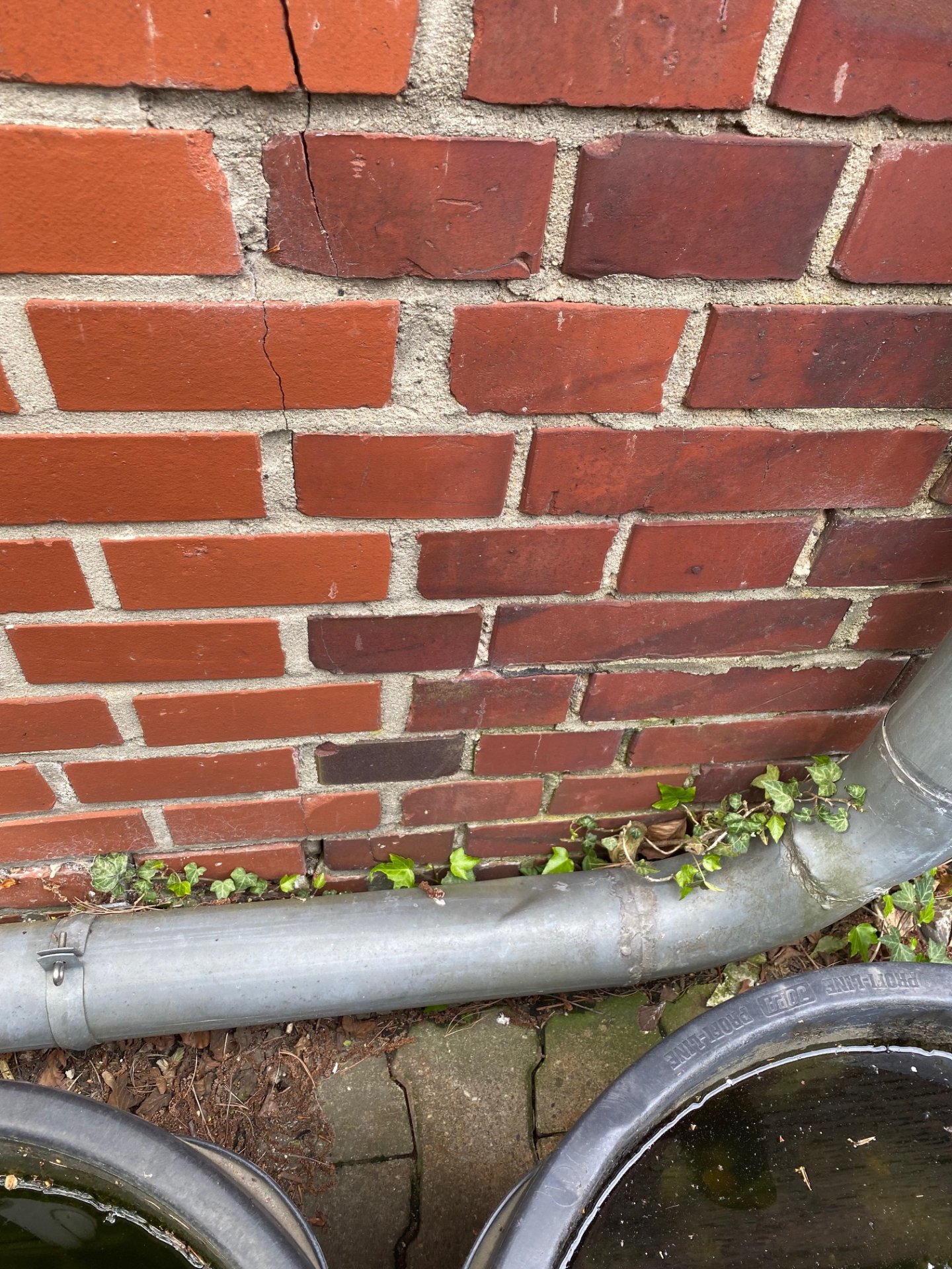

    Ist an der Ecke evtl ein fallrohr der Regenrinne ?

    An dieser Stelle führt kein Fallrohr ins Erdreich

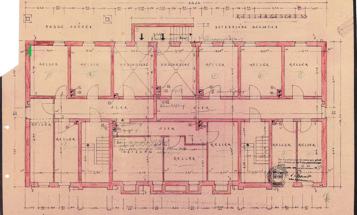

    dann zurück zu #2
    Was sollen wir hier schreiben?
    Wir haben keinen Grundriss, keinen Schnitt, keine Fotos von den Schäden innen und keine Übersichtsfotos von dem Schadensbereich außen und Messergebnisse über die reale Feuchteverteilung in den übrigen Kelleraußenwänden gibt es offenbar auch nicht und nur eine lausige Bauwerksbeschreibung

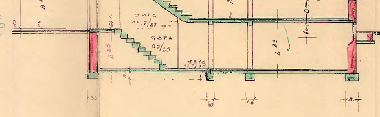

    Schnitt und Grundriss kann ich dir schonmal geben.
    Im Grundriss habe ich die schimmlige Stelle grün markiert.
    Leider ist im Schnitt noch ein alter stand. Das Haus wurde höher gebaut, die Kellerhöhe blieb erhalten, dadurch musste nicht so tief gebuddelt werden. der Fensterschacht im Bild rechts ist nicht vorhanden

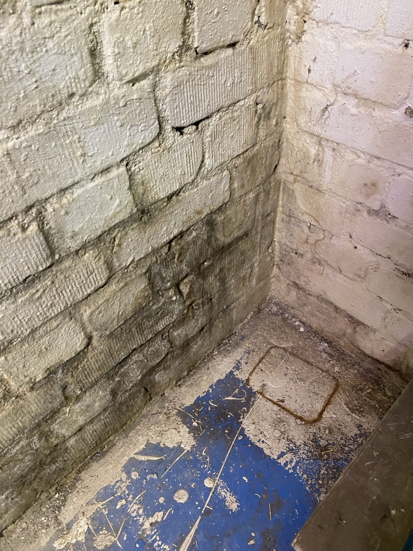

    Und hier noch ein paar Fotos.
    Von außen ist vielleicht noch von bedeutung dass hier mal vor 35 Jahren ein nicht unterkellerter Anbau stattfand (gut zu erkennen an der anderen Steinfarbe).
    Ich hab auch mal ein Stück von der Fassade freigegraben und sauber gewaschen, falls das noch von Interesse ist.

    Da ist doch schon Durchfeuchtung in Form aussandender Fugen im oberen kellerwandbereich erkennbar. Der ist sicher auch bis in den Sockel des EG hoch gezogen.
    Davon abgesehen sind 269 cm Vollziegel-Mauerwerk zzgl. Putz keine wirklich gute Wärmedämmung. Sowas hat man in Berlin zu Wohnzwecken schon vor 100 Jahren zusätzlich mit Sauerkrautplatten gedämmt.

    Und dieses Fallrohr ging schon immer so lustig um die Ecke?

    Seit dem es vor über 20 Jahren installiert wurde, ja. Der Schaden unten im Keller war aber so viel ich mich erinnern kann bereits vorher vorhanden, nur halt kleiner

    OK, also wenn es tatsächlich keine Möglichkeit gibt, dass da z.B. eine alte, defekte Grundleitung verläuft, evtl. mit nach oben offenem T-Stück versehen ist wo früher mal ein Fallrohr war, dann kann man das ausschliessen.
    Sicherheit wirst du vermutlich leider erst haben, wenn du die betroffene Ecke aufgräbst....
