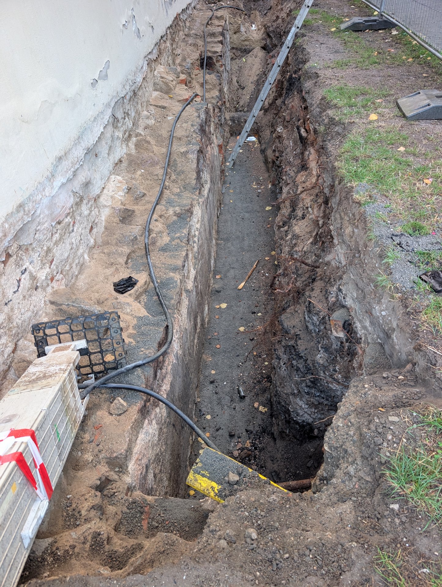

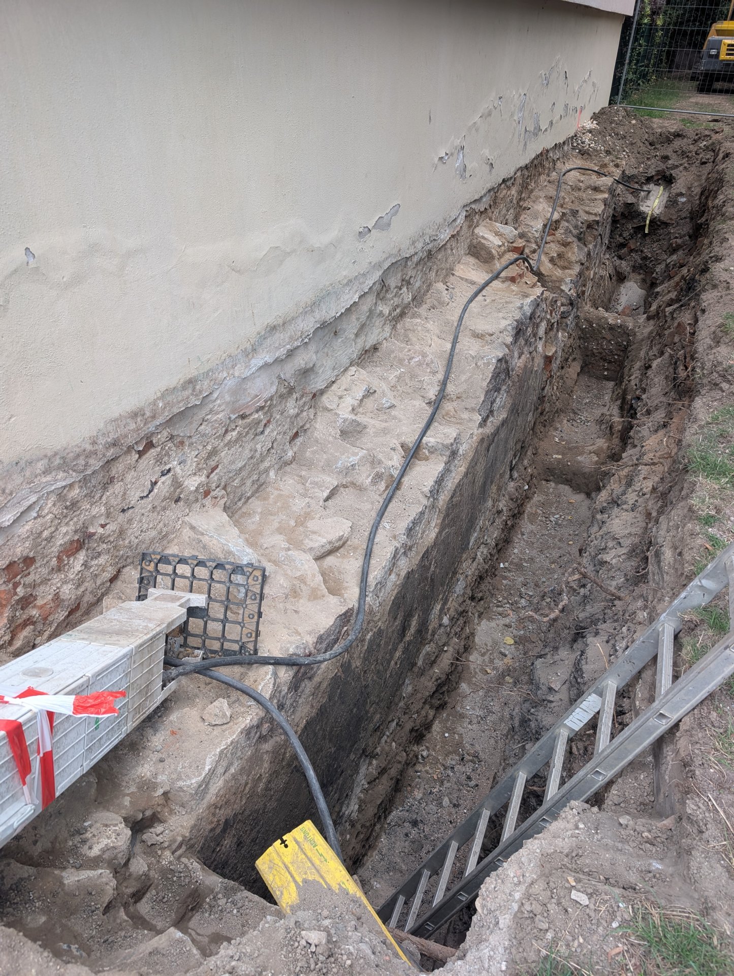

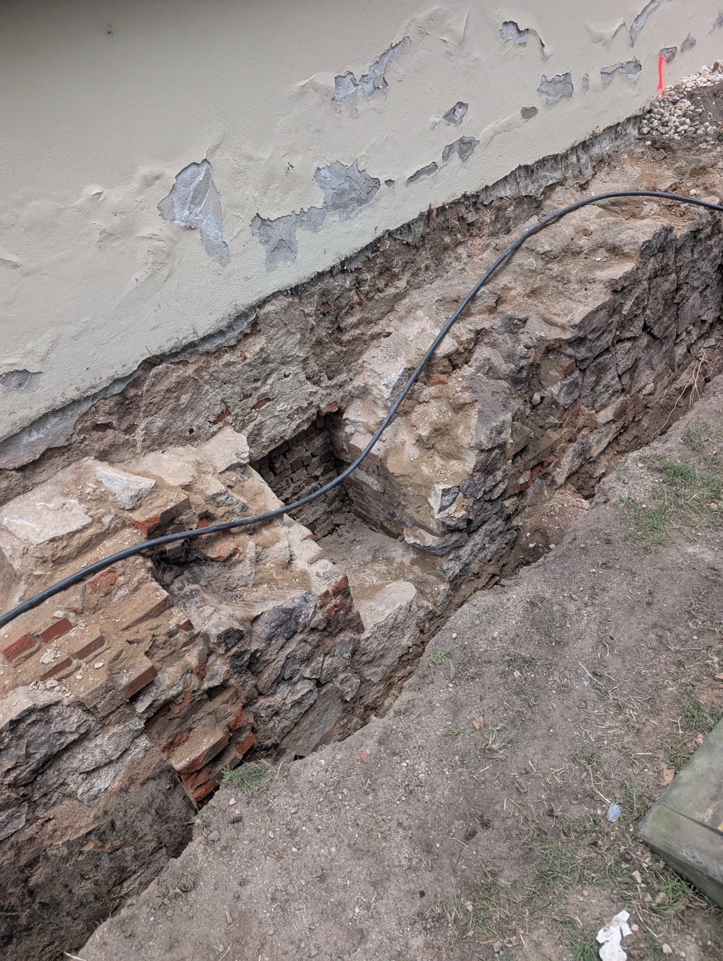

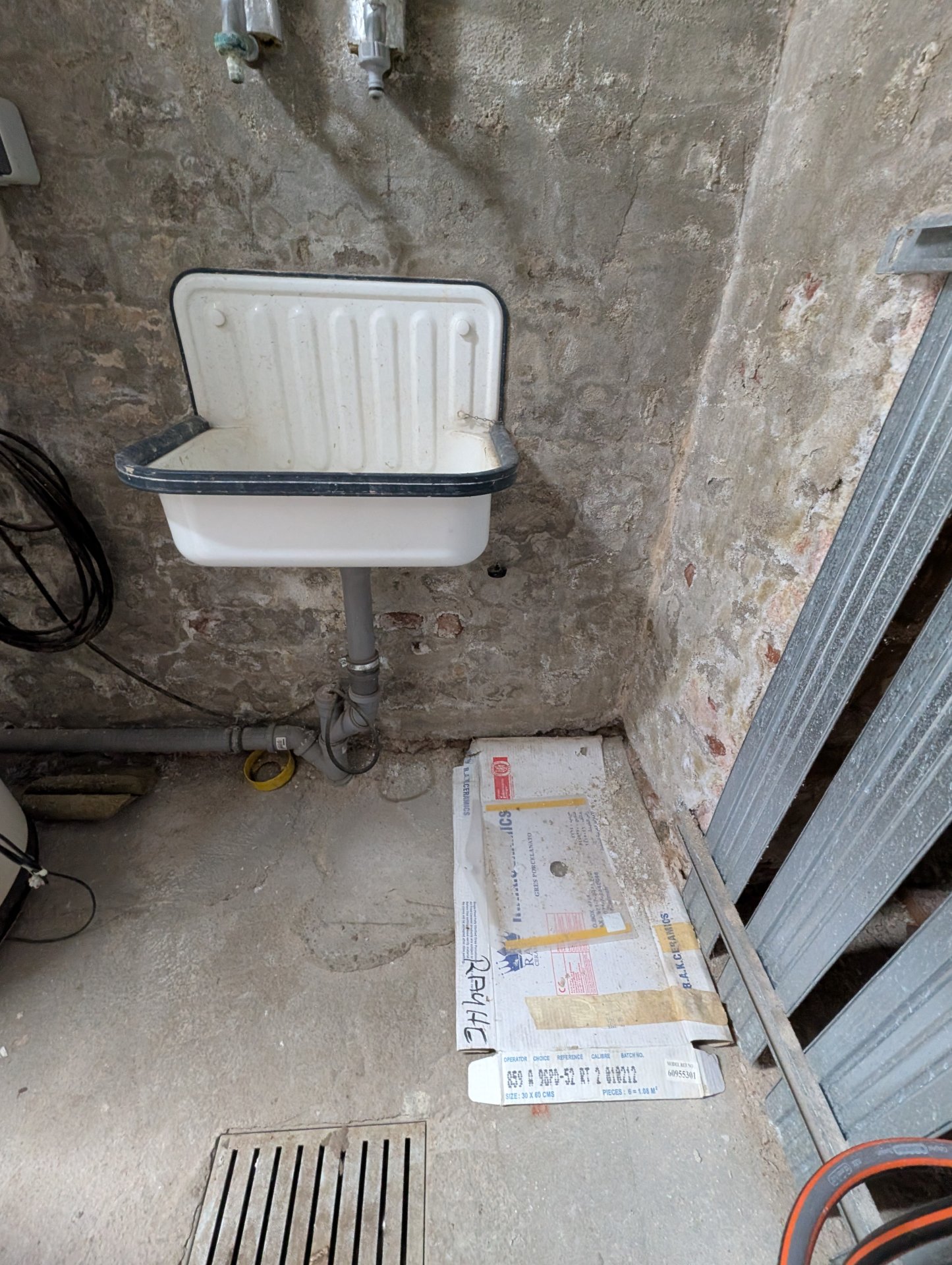

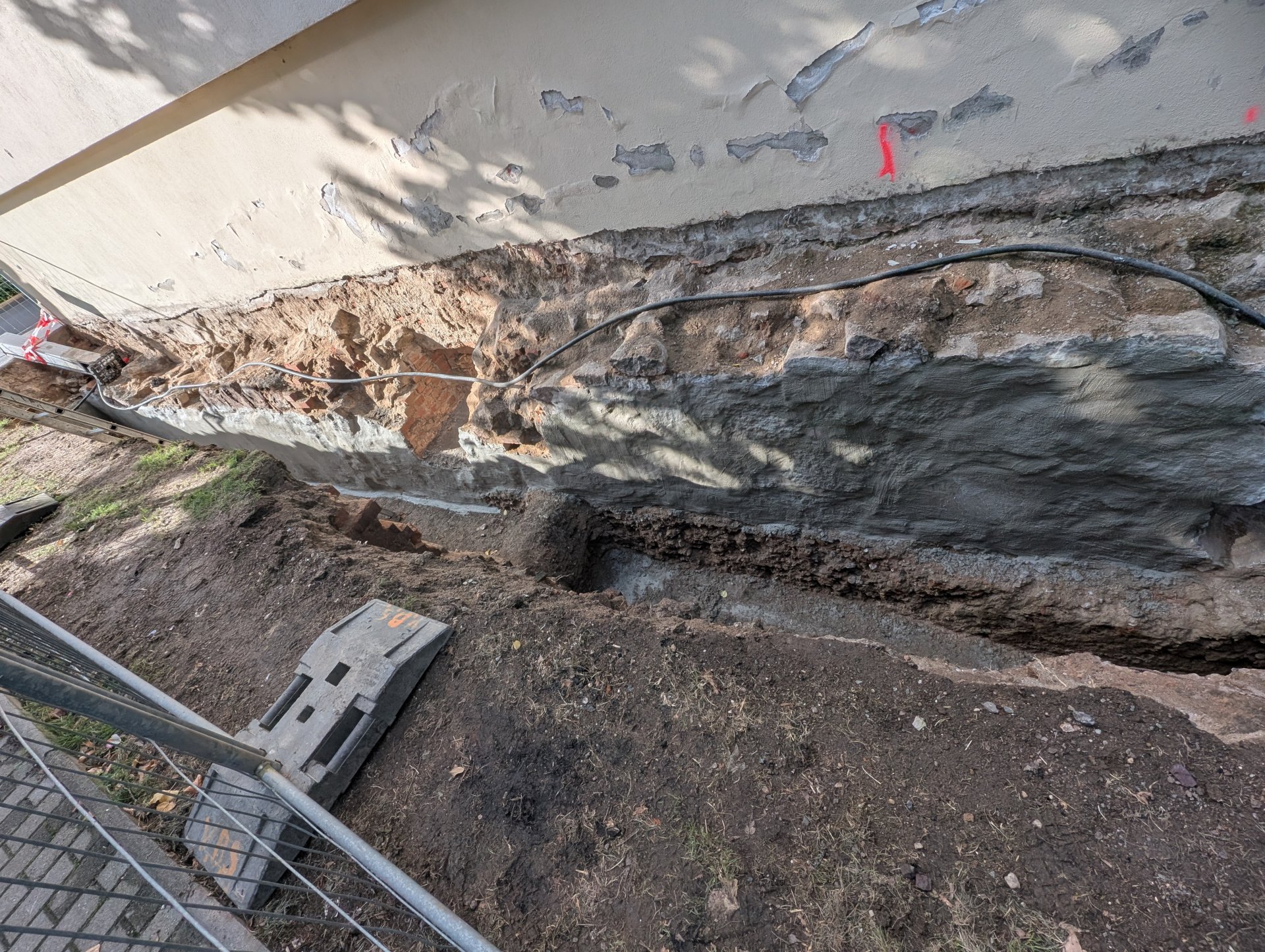

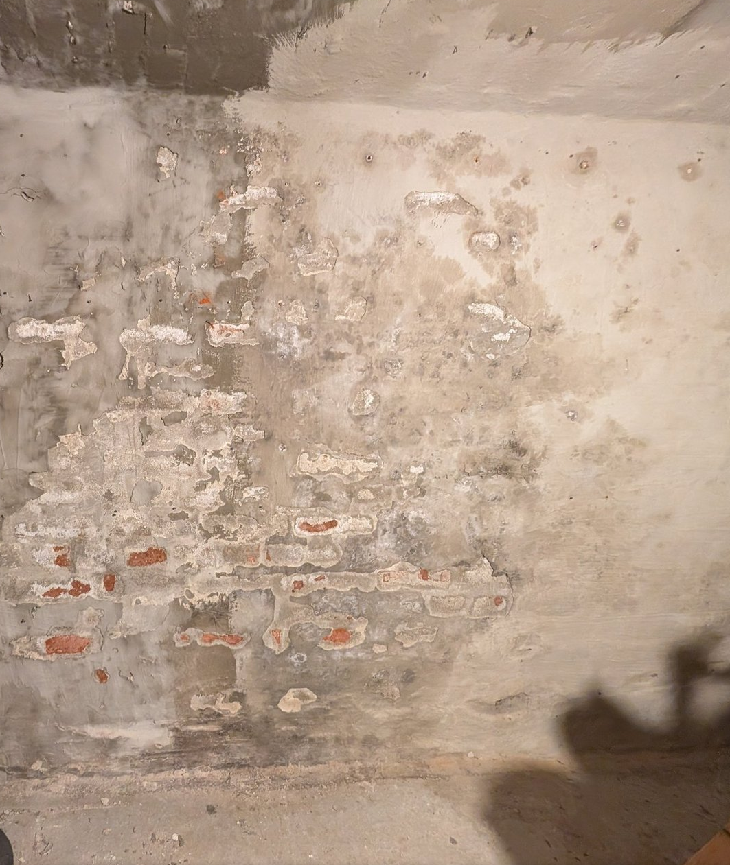

    ich habe bereits verschiedene Beiträge und Empfehlungen zum Thema Kellerabdichtung bzw. Trockenlegung gelesen, bin mir aufgrund diverse Gespräche im Bekanntenkreis nicht mehr sicher, ob der gewählte Weg der richtige ist, um den Keller bzw. das Mauerwerk nachhaltig vor Feuchtigkeit zu schützen (Ziel ist es nicht, einen bewohnbaren Keller zu schaffen, sondern lediglich die bisherigen Salpeterausblühungen im Kellerbereich möglichst zu vermeiden und die Luftfeuchte zu reduzieren).

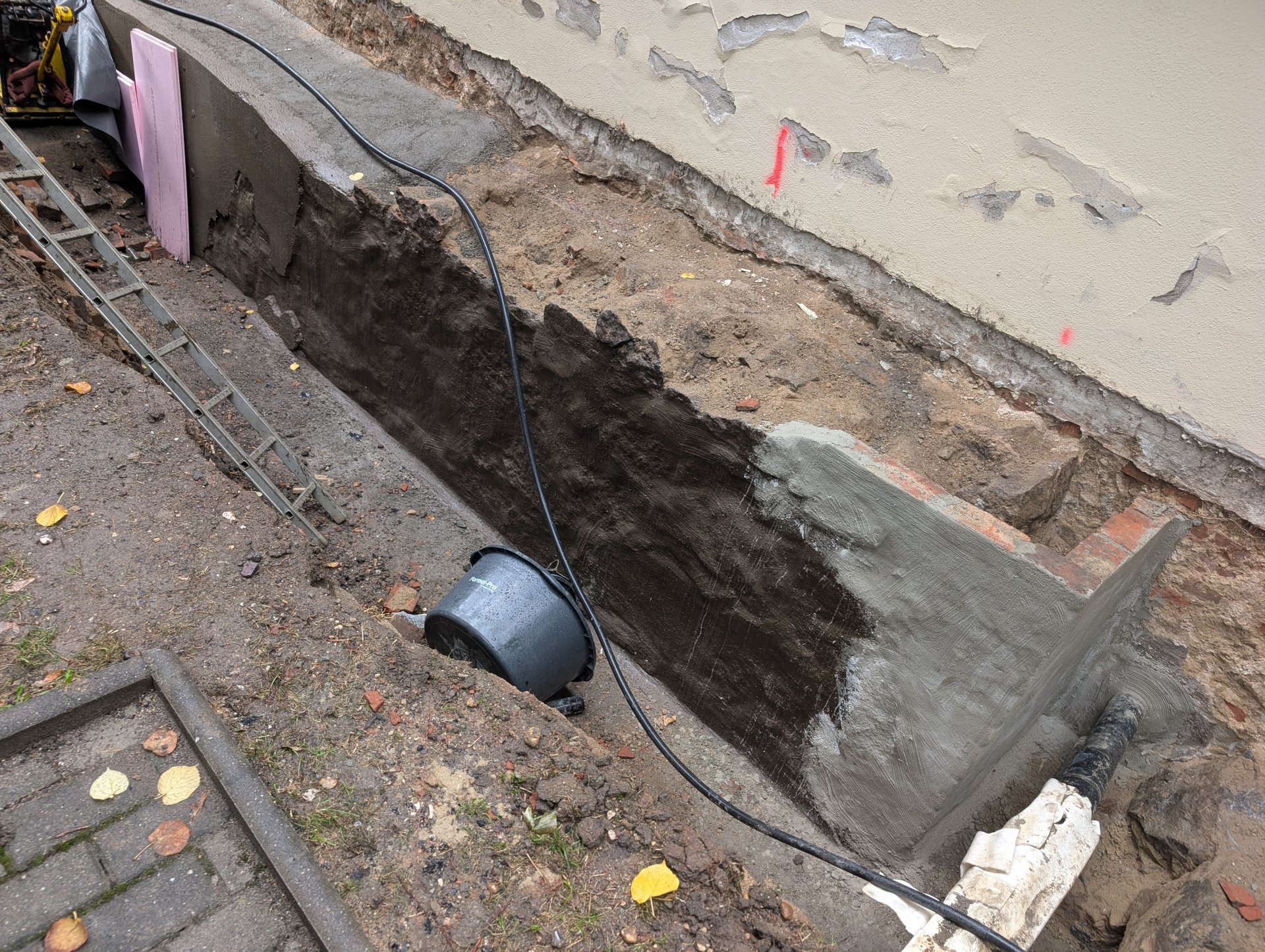

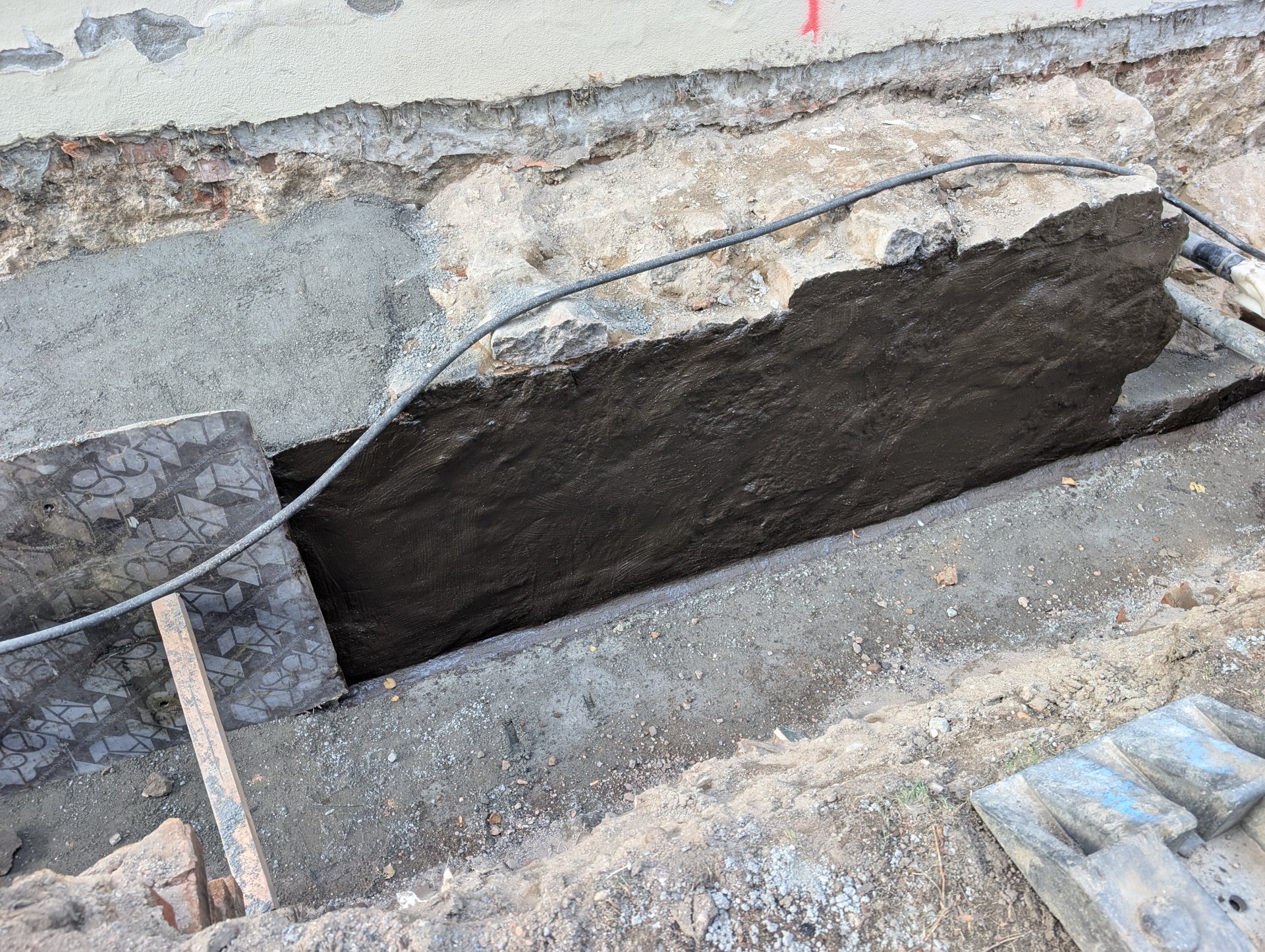

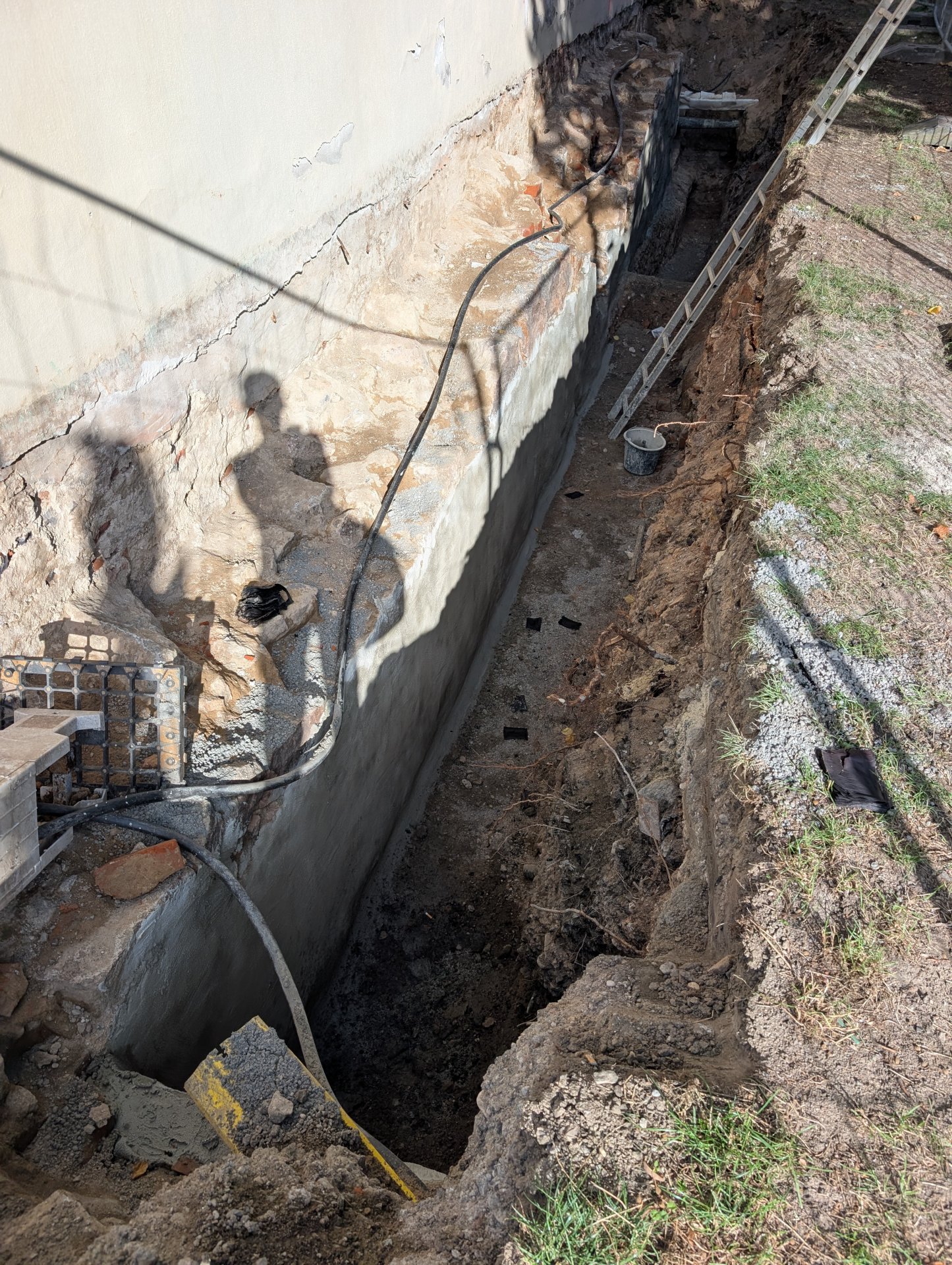

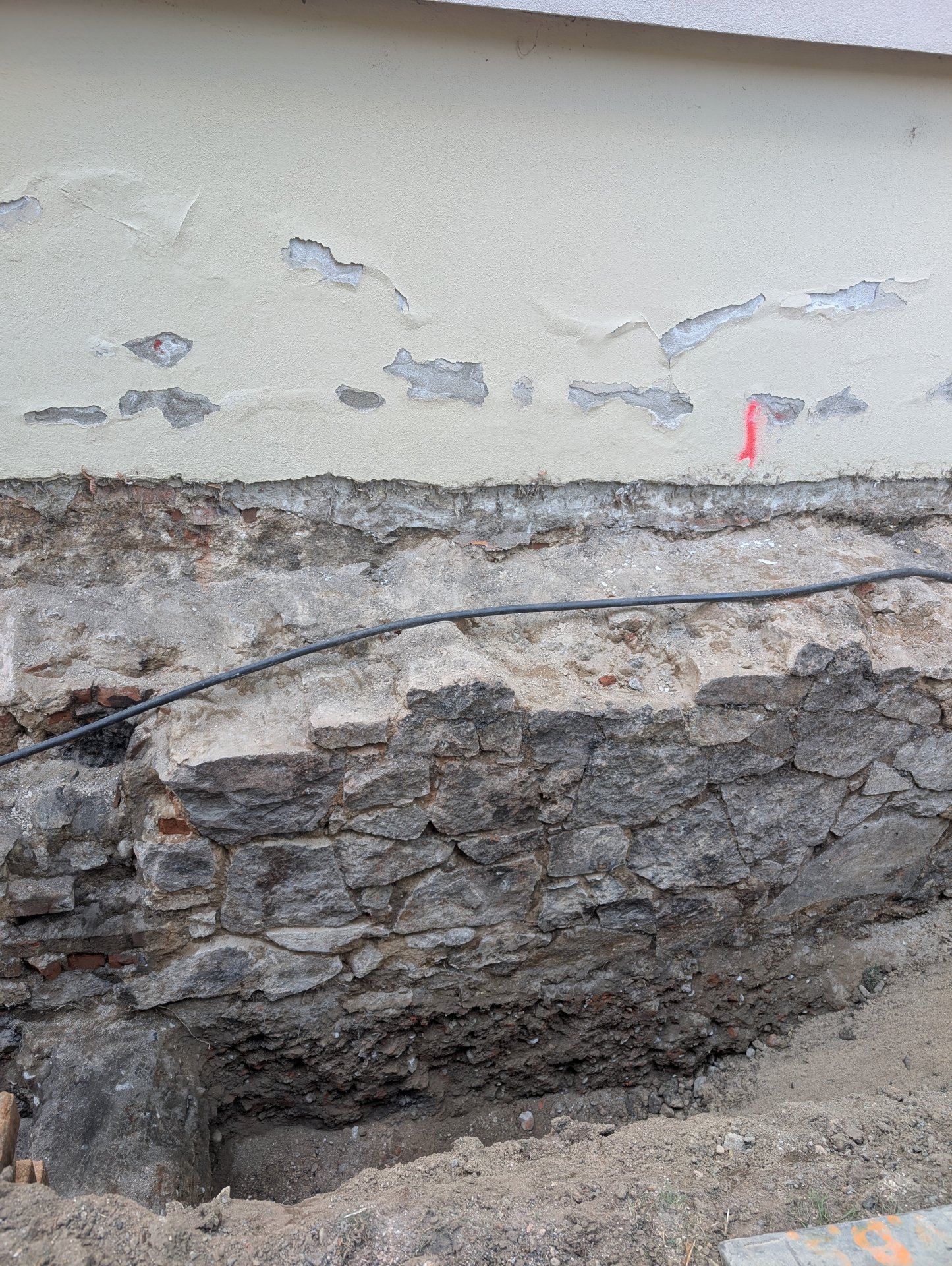

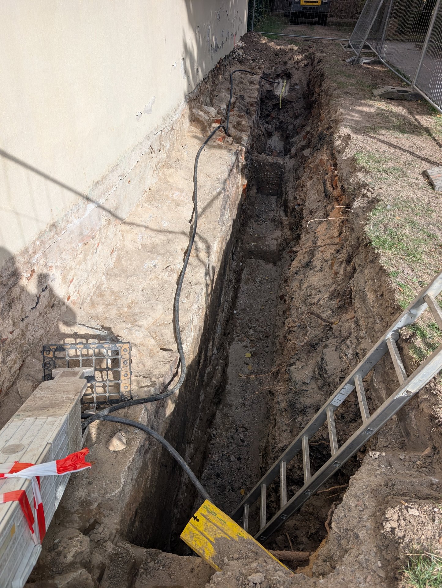

    Es handelt sich um ein älteres Gebäude vermutlich mit Bruchsteinfundament bzw. Bruchsteinmauerwerk. Die Außenwand wurde bis auf etwa 2,50 m Tiefe freigelegt. Im unteren Bereich wurde Magerbeton eingebracht. Anschließend wurde das vorhandene Mauerwerk entsprechend vorbereitet und oberhalb des Magerbetons eine Vertikalabdichtung mit Schlemme/Bitumen und XPS-/Styrodurplatten ausgeführt.

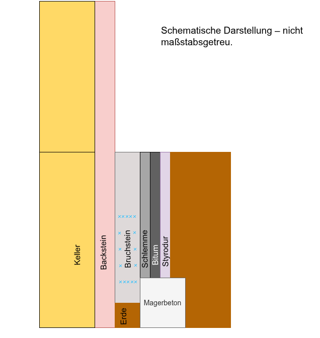

    Ich habe den Aufbau und den bisherigen Baufortschritts, einmal schematisch dargestellt. Die Zeichnung ist natürlich nicht maßstabsgetreu.
    Warum ich etwas unsicher bin:
    Ich habe mich auch im Bekanntenkreis umgehört und dort sehr unterschiedliche Aussagen bekommen. Unter anderem wurde die Frage aufgeworfen, was passiert, wenn die Wand seitlich sehr gut abgedichtet wird, Feuchtigkeit aber weiterhin von unten in das alte Bruchsteinmauerwerk aufsteigen kann.
    Eine Aussage war sinngemäß, dass eine reine seitliche Abdichtung in diesem Fall sogar problematisch sein könnte, weil eingedrungene Feuchtigkeit schlechter nach außen austrocknen kann und sich die Feuchtebelastung dadurch möglicherweise stärker in Richtung Kellerinnenseite bzw. weiter nach oben verlagert.
    Mich würden deshalb besonders eure Erfahrungen bzw. Einschätzungen zu folgenden Punkten interessieren:
    Ist der Aufbau bei einem alten Bruchsteinfundament so grundsätzlich möglich?
    Wie sollte der untere Anschluss zwischen Magerbeton und Bestandsmauerwerk abgedichtet werden?
    Kann eine neue Vertikalabdichtung tatsächlich problematisch sein?
    Gibt es etwas, auf das man vor dem Verfüllen der Baugrube achten sollte?
    Ich möchte sichergehen, das diese Variante nicht komplett das Thema verfehlt...
    Vielen Dank schon einmal für eure Einschätzungen und Erfahrungen.

    Sieht doch schon mal sinnvoll aus.
    Im nächsten Winter mal beobachten und messen, wie sich die Feuchte ( Luft und Mauerwerk ) entwickelt.
