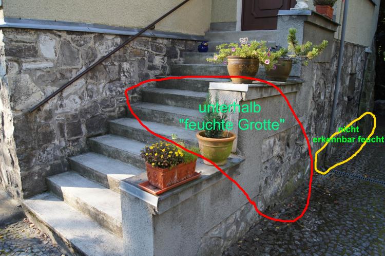

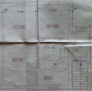

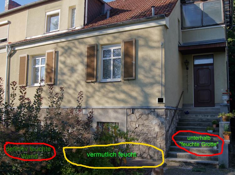

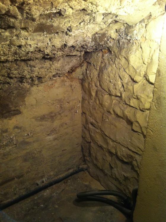

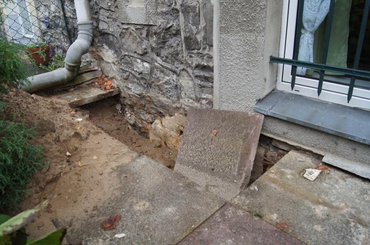

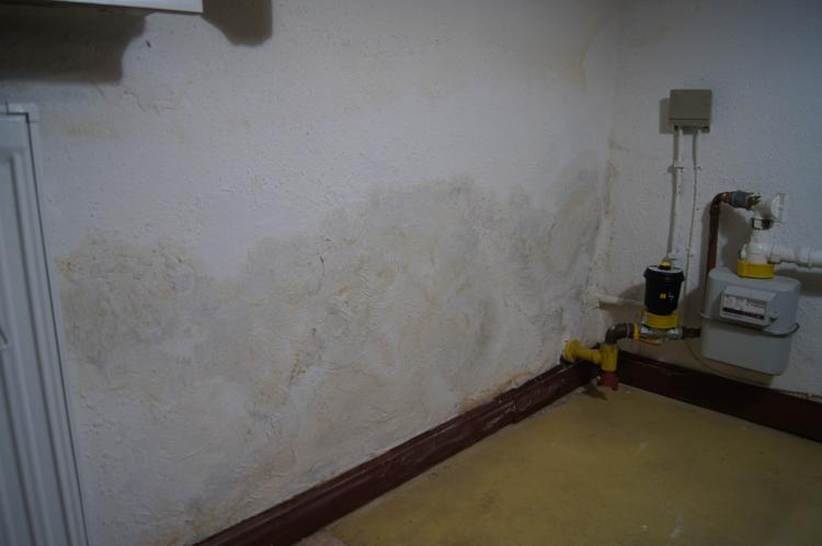

    Liebe Experten,
    bei meinem Altbau der 20er Jahre soll der Keller / Souterrain (ca. 90cm unter Erdreich) trocken gelegt werden. Jetzt hatte ich schon 6 Firmen da und jede Firma schlägt etwas anderes vor bzw entdeckt noch etwas Neues. Daher meine Bitte um Ihren geschätzten Rat zur folgenden Situation (zunächst meine eigenen Beobachtungen):

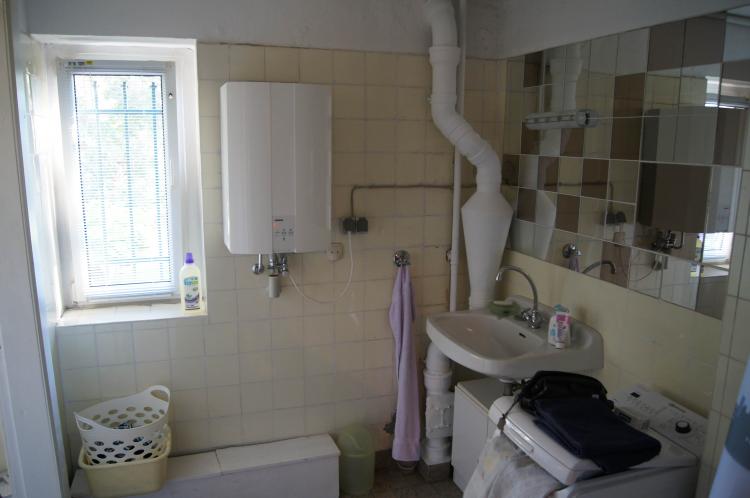

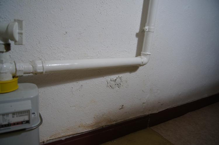

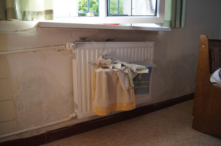

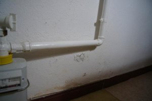

    In der bisherigen Küche im Souterrain des Hauses (Raum zur Straßenfront) zeigt sich seit ca. einem Jahr ein zunehmend größerer Wasserfleck an der Wand. Nachdem dieser zunächst nur an der Außenwand festzustellen war und sich wohl von der Ecke, in der vor einigen Jahren auch ein Rohr eingebracht worden ist, ausgebreitet hat, ist mittlerweile auch sichtbar die Wand zum Nachbarhaus (Doppelhaushälfte, gemeinsame Wand) zumindest im Eckbereich betroffen (Salzausblühung).
    Im Nachbarraum (Bad) befinden sich Fliesen an der Wand, dort ist bislang keine Feuchtigkeit sichtbar, es sind keine Fliesen abgefallen und die, die ich abgeklopft habe, klingen auch noch nicht lose.

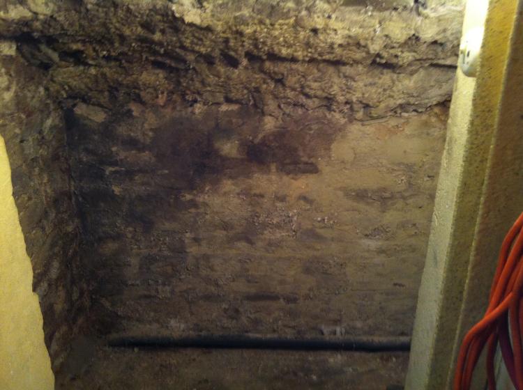

    Das neben dem Bad liegende WC (ebenfalls gefliest, gleiche Situation wie im Bad) bildet den Abschluss der Straßenfront des Hauses. Daran schließt sich außen die Eingangstreppe in das Hochparterre an. Unter dieser befindet sich (zumindest ca. zur Hälfte) eine vom Souterrain begehbare "feuchte Grotte". In dieser sicht- und riechbar massive Feuchtigkeit. Erkennbar ist allerdings auch, dass zumindest sichtbar vor allem die Außenseite dieser Grotte feucht ist, wohingegen die Wand zur Hausseite nicht feucht erscheint.
    Das Haus ist im Sockelbereich von außen mit Naturstein versehen, wobei unterschiedliche Versionen zu der Frage vertreten werden, wie dick diese Schicht ist. Es handelt sich aber ganz offenkundig um wirkliche Steine und nicht bloß um Dekoputz oder ähnliches.
    Die Bedingungen für auftretende Feuchtigkeit sind bislang durchaus günstig. So führt an der feuchten Stelle in der Küche außen ein Fallrohr entlang, das Hausdach hat keinen wirklichen Überstand, direkt vorm Haus sind Gehwegplatten verlegt worden. Auch an der Seite des Hauses (neben der Grotte) wird ein Fallrohr direkt an der Hauswand in den Boden gelassen und die Eingangstreppe ist nicht überdacht, an der Außenseite der Betoneingangstreppe zeigen sich zudem zT schon recht große Fugen.
    Anhaltspunkte für drückendes Grundwasser bestehen nicht. Der Boden hat allerdings durchaus bindige Anteile. Es dürfte sich daher um den Lastfall Bodenfeuchte und ggf. aufstauendes Sickerwasser handeln.

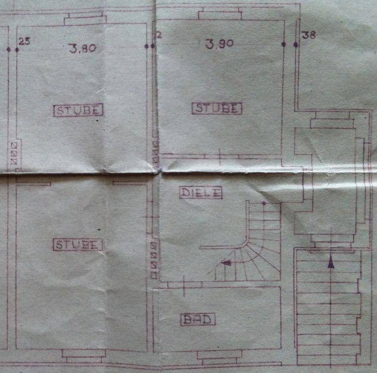

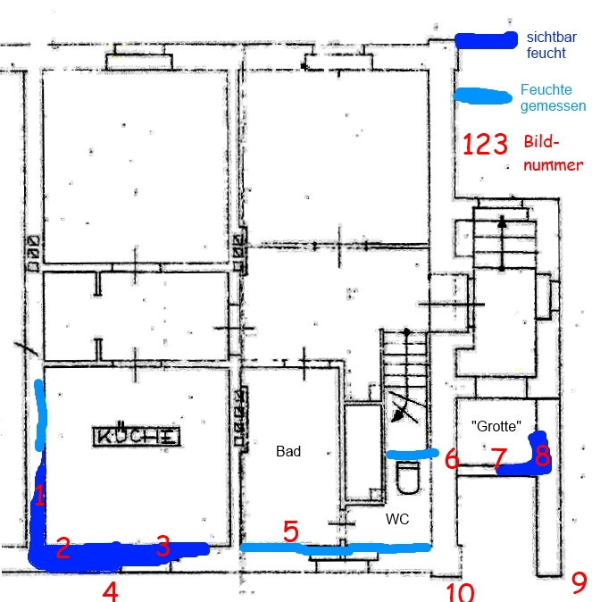

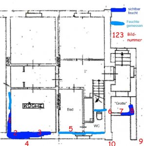

    Zur Verdeutlichung der Situation vor Ort habe ich einige Fotos und Grundrisse von KG und EG beigefügt.
    (die weiteren Bilder versuche ich an den nächsten Beitrag anzuhängen, irgendwie klappt das hier nicht)
    Einig sind sich alle Firmen, dass an der Straßenfront eine KMB-Beschichtung aufgebracht werden soll, da die bisherige Isolierung dort offenkundig unzureichend / fehlerhaft (nur Anstrich auf nicht begradigtem Grund, lediglich dünne Styroporschicht) ist.
    Zweifel bestehen hingegen schon hinsichtlich der Frage, ob an der Front des Hauses auch eine Horizontalsperre (bisherige Vorschläge: Mauersäge und Injektion) eingebracht werden muss. Einige Firmen halten dies für unnötig.
    Weiterhin sind sich die Firmen uneins, was mit der Wand zum Nachbarn passieren soll. Einige meinen, es genüge wahrscheinlich, die Front des Hauses abzudichten und allenfalls noch eine Injektion in der feuchten Ecke mit senkrecht angeordneten Punkten zur Absperrung der Nachbarwand einzubringen. Andere fordern wiederum eine Horizontalsperre durch Injektion entweder nur der Wand in der Küche oder sogar der Wand über die gesamte Tiefe des Hauses (die Rückseite des Hauses ist trocken, wurde bereits vor einigen Jahren vertikal und horizontal abgedichtet) oder gar durch Mauerwerkssägeverfahren (! wie gesagt, es handelt sich um eine gemeinsame Wand mit dem Nachbarn!).

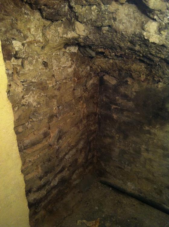

    Ähnlich bunt sind die Vorschläge zur "feuchten Grotte". Da beginnen die Ideen bei einer Injektion mehr oder weniger über die gesamte Grottenfläche über eine bloße KMB-Vertikalisolierung von außen bis hin zu einer Negativabdichtung der angrenzenden, bereits im Haus liegenden Wände des WCs bzw. unterhalb der Innentreppe. Ferner wird vorgeschlagen, die Betoneingangstreppe wahlweise abzureißen und neu zu bauen, mit einer Dichtschlämme von außen zu versiegeln, mit Bitumen abzudichten und Fliesen / Natursteine darauf zu legen, nur die Fugen am Rand der Treppe abzudichten oder die Treppe komplett zu überdachen.
    Die meisten Firmen hatten vor Ort Hydrometten dabei, die meisten haben allerdings nur die Feuchtigkeit in der Küche gemessen (oh Wunder, die Wand ist feucht ...). Die Frontseite der Küche ist danach bis zum Erreichen des Erdniveaus feucht, darüber nicht. Die Wand zum Nachbarn ist in der Ecke zur Front auch deutlich feucht, je weiter es in den Raum reingeht, desto weniger Feuchte konnte gemessen werden.
    Eine Firma hat hingegen auch die Wand unterhalb der Innentreppe gemessen und dort ebenfalls angeblich über 100 Digits angezeigt bekommen, ebenso an den Fliesenfugen im Bad / WC (kann man die Feuchtigkeit über die Fugen überhaupt messen?).
    Mittlerweile habe ich mich ja ein wenig in die Thematik eingedacht. Aber bei einer solchen Vielzahl vermeintlich fachkundiger Meinungen - wie soll man da noch wissen, was man machen soll? Ich bin daher für jeden Ratschlag dankbar!

    Hinsichtlich der aufsteigenden Feuchtigkeit: Nachgewiesen ist diesbezüglich nichts. Es wurde (mittels Hydromette) festgestellt, dass die Feuchtebelastung an der vorderen Außenwand (Küchenbereich) von ganz unten bis zur Erdkante ziemlich gleichmäßig hoch ist und da drüber ziemlich schnell endet. Ferner wurde mit der Hydromette an der Wand zum Nachbarn nur im Eckbereich noch eine Feuchtigkeit in ca. 40 cm gemessen, dahinter ging es immer niedriger, tiefer im Raum war nur noch in der Leiste etwas zu messen.
    Insofern wurde hier nichts bspw. mittels Darr-Methode oä. nachgewiesen. Es wurde aber - für mich nachvollziehbar - angesichts des Verlaufs der Feuchtigkeitsmessungen von manchen geschlossen, dass es sich nicht um aufsteigende Feuchtigkeit handeln würde, weil die sonst ungefähr gleichmäßig überall aufsteigen würde (und nicht wie an der Wand zum Nachbarn mit zunehmender Entfernung von der Außenwand abnähme) und auch nicht unbedingt an der Erdkante Stopp machen würde. Demnach würde es sich um "quer" von außen kommende Feuchtigkeit handeln.

    so wie ich das sehe:
    da könnte man noch zig-Fachleute heranziehen, die werden alle so ungefähr feststellen :
    es ist feucht, die Feuchtigkeit kommt von außen und von unten.
    über eine Lösung kann keiner genaue Angaben machen weil es vorher notwendig wäre
    die Wände von außen auszuschachten um zu sehen wie das Mauerwerk und Fundamente aufgebaut
    sind und evtl. der Einbau einer Horizontalsperre notwendig wird.
    Sind die Wände frei könnte man nun nach der richtigen Lösung suchen und den ungefähren finanziellen
    Aufwand einschätzen.
    alles andere sind Glaskugel Vermutungen.

    Hi, ich bin Laie, ich habe das nahezu selbe Problem....einziger Unterschied ist das es bei mir ein freistehendes EFH ist. Ich hatte 8 Firmen hier und jeder schlägt was anderes vor. Am Ende habe ich eine SV (IHK) geholt und vorab ein Stückchen der Kellerwand frei gelegt (2 Meter lang ca 70 cm tief). An diesem Teststück hat man schon gesehen das nur Bitumenvoranstrich auf der Wand ist und das auch mehr schlecht als recht....
    Schaue ich mir das 2te Bild von rechts im ersten Post an so sehe ich da nix was auch nur annähernd nach Dichtanstrich oder ähnlichem ausschaut. Bei mir wurde aufgegraben, da hat man dann noch herausgefunden das es keine Hohlkehle gibt bzw diese in der Luft hängt und das teile der Wand gar keinen Anstrich hatten. Nachdem Bitumen sowie XPS auf die Wand gekommen sind beginnt diese nun langsam zu trockenen....
    Du solltest auf jeden Fall jemanden hinzuziehen alleine schon wegen der Grotte unter der Treppe denn das könnte noch interessant werden wenn ich mir die Mauer anschaue...

    Nun ob die Feuchte wirklich nur von aussen oder unten kommt ist doch fraglich.
    Abgesehen von der Treppe würde ich behaupten, dass es überwiegend Tauwasser ist.
    Dafür sprechen mehrere Gründe.
    1; Im Keller steht kein Wasser
    2; Die Boden-Wandtemperaturen sind ungefähr entsprechend den Kalt-Wassertemperaturen also um 8-14 Grad
    3; jetzt noch eine Raumtemperatur im Sommer und Herbst bei über 18 ° und es entsteht Tauwasser
    Ich empfehle Ihnen lesen Sie sich ein wenig zu diesem Thema ein. Suchen Sie auf meiner Homepage noch einer Lösung.
    Hier sind Viele die nur Ihre Meinung aber nicht immer das Fachwissen anpreisen.
    Ich kenne die Situation 3 Fachleute und fünf Meinungen sehr gut, dann ich hatte ständig mit diesen Problemen zu tun.

    auch ich würde andere Schadensmechanismen mit ins Kalkül ziehen. Nur weil kein Wasser in Keller steht und weil die Oberflächentemperaturen niedrig sind, reicht mir persönlich nicht dafür aus, dass es nicht einen Abdichtungsmangel geben könnte...
    Vielleicht gibt es ja eine Überlagerung verschiedener Schadensmechanismen: Abdichtungsmangel --> Durchfeuchtung der Wand --> Absinken der Oberflächentemperaturen infolge feuchten Materials und Verdunstungskälte --> zusätzliche Kondensatbildung, insbesondere Sommerkondensation...?

    Es muss sich doch dann - um entweder ein sehr schlaues Wasser handeln, dass es immer nur so viel (so wenig) ist, dass es nicht den Keller überschwemmt oder wie soll ich dies sonst verstehen.
    Herr Fischer, dass Sie mich nicht falsch verstehen - Ihr Beitrag ist sehr gut beschrieben - endlich mal eine klare Beschreibung, aber was wären noch andere Schadensmechanismen?
    Für mich war und ist entscheidend - wie viel Wasser eindringt um dann Lösungen zu erarbeiten. immer auch: was kostet dies und welcher Aufwand ist sinnvoll und bezahlbar.
    Ich bin fast immer gegen "da hilft nur aufgraben und abdichten usw." wenn diese Abdichtung von unten nicht ergänzt werden kann.

    wie möchten Sie denn feststellen ob da eine waagerechte Isolierung vorhanden ist??
    da in diesen Fall das Aufgraben der Front kein Problem ist, (so ca. 1,50m tief), ist das die effektivste Sache um die
    richtigen Maßnahmen zur Abdichtung zu planen.
    Allerdings sollte man nicht zum Winter hin anfangen, da die Zeit des austrocknen im Sommer besser wäre.
    ich sag mal so oberflächlich : Sie sind der Theoretiker, ich der Praktiker, der schon einige Keller
    nicht nur aufgegraben hat.
