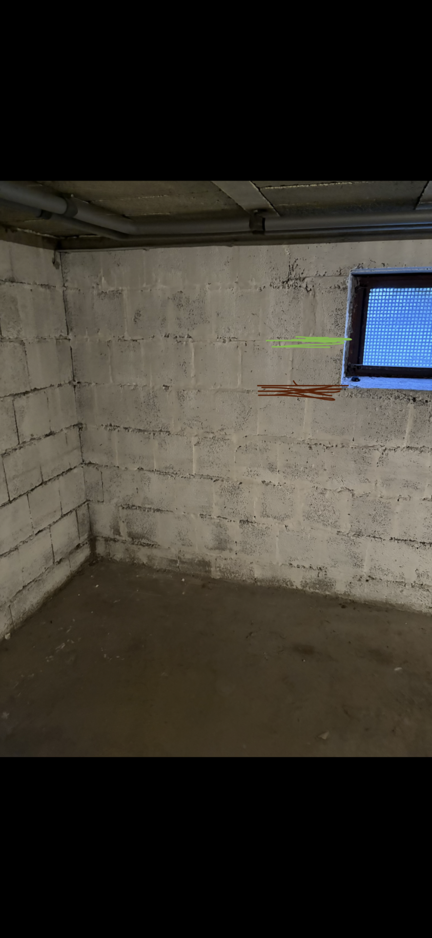

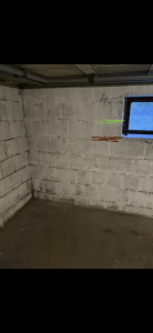

    ich plane aktuell, ob und wie ich meine Kellerwände abdichten soll. Das Haus stammt aus 1963 und hat folgende Merkmale:
    • Wandaufbau: 35 cm Betonhohlblockstein
    • Kellernutzung: Nutzkeller
    • Fundament: Streifenfundament
    • Horizontalsperre: vorhanden, ca. 30 cm über Erdgleiche (siehe Foto, grün= Horizontalsperre, braun= Erdgleiche)
    • Grundwasser: stabil ca. 40 cm unter Kellerboden (sichtbar im Pumpensumpf)

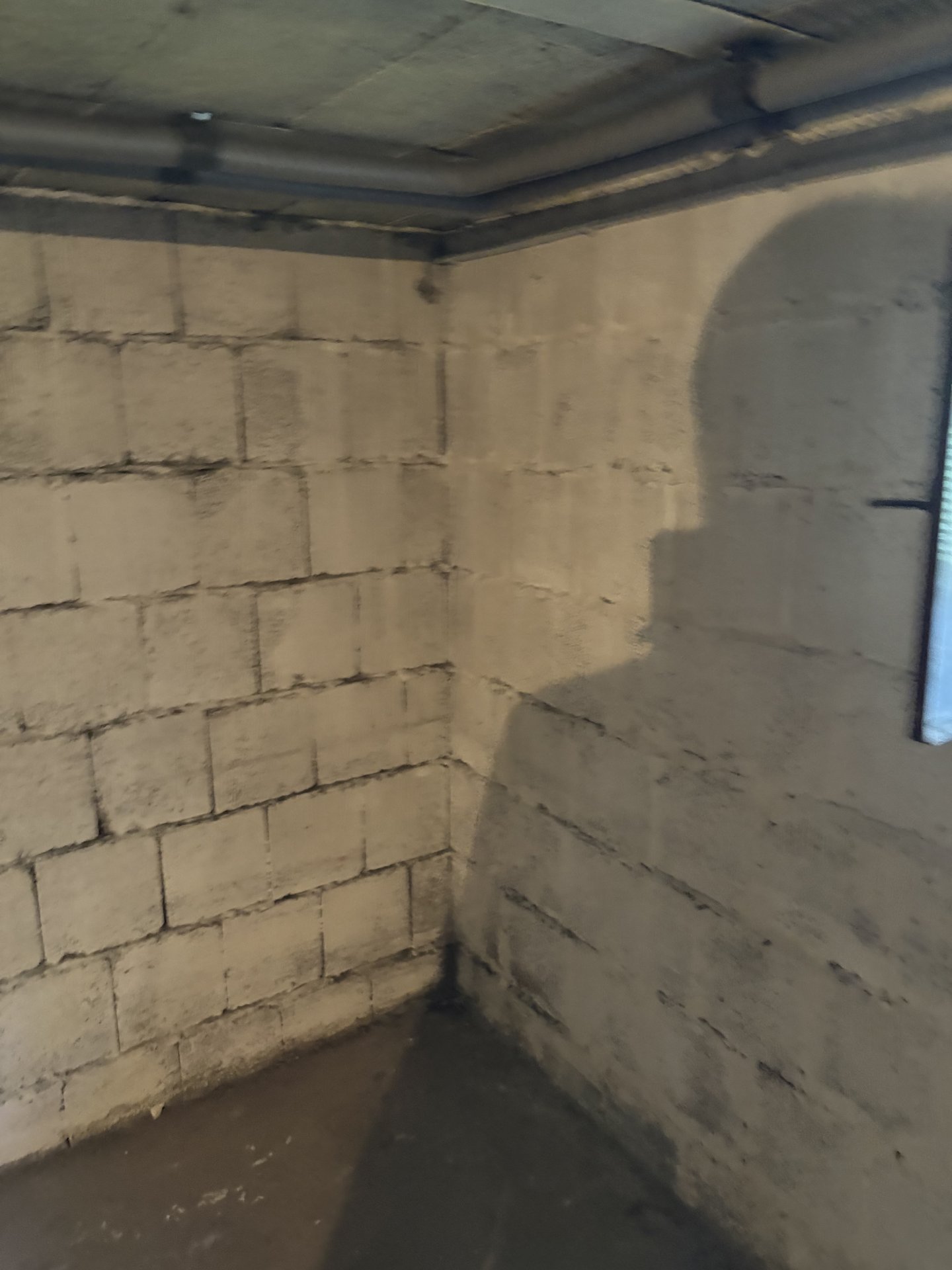

    Aktueller Feuchtigkeitsstatus:
    • 3 Seiten: 15–25 Digits (Skala bis 100 → trocken)
    • 1 Seite: 40–70 Digits (deutlich feuchter)
    • Luftfeuchtigkeit im Keller: 50–70 %
    • Sockelputz: an allen Seiten lose (Zusammenhang mit Feuchtigkeit?)
    Mein geplanter Ansatz:
    Alle Außenwände mit Remmers MB 2K von außen abdichten und zusätzlich dämmen.
    Meine Sorge:
    Da die Horizontalsperre relativ hoch liegt (30 cm über Erdgleiche), befürchte ich, dass eine komplette Vertikalsperre die Wand stark belastet und die Feuchtigkeit einfängt die von unten über das Streifenfundament kommt.
    Dadurch könnte Feuchtigkeit stärker in die Horizontalsperre gedrückt werden und im schlimmsten Fall ins Erdgeschoss aufsteigen. Bisher ist die Feuchtigkeit im EG aber in Ordnung.
    Frage an euch:
    Ist eine solche Abdichtung in meiner Situation sinnvoll oder sogar kontraproduktiv?
    Oder reicht der aktuelle Zustand für einen Nutzkeller aus?
    Über eure Erfahrungen, Tipps und Einschätzungen würde ich mich sehr freuen!

    Von aussen also alles freilegen und trocknen lassen.

    Das halte ich bei einer einigermaßen vorhandenen Sperre für extrem unwahrscheinlich.
    Selbst wenn die Sperre noch so gealtert ist, ihre Funktion als kapillarbrechende Schicht wird sie kaum verloren haben.
    Mit der fachgerechten Abdichtung außen sollte die Feuchtigkeitseinwirkung insgesamt reduziert sein, die Verhältnisse sollten sich die entsprechend verbessern
