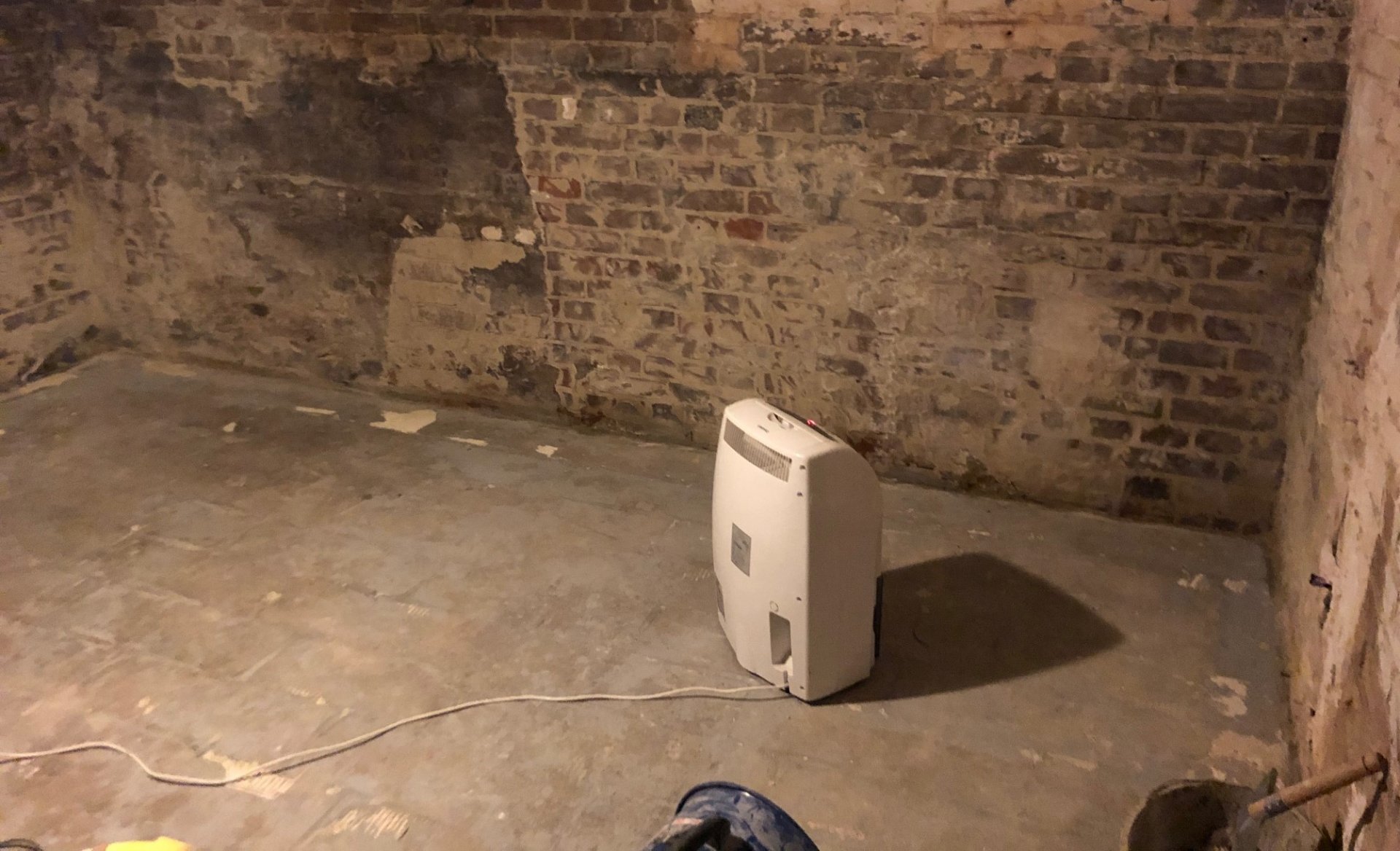

    Objekt: Bestandsimmobilie aus dem Jahre 1931-32 - massive Bauweise - rote Backsteine/Ziegel. Der Keller ist nicht vollständig erdberührt - wir haben in Fenster in den Kellerräumen.
    Deckenhöhe ca. 2m - Erdberührung bis ca. 1,50m (kann ich bei Bedarf nachmessen).
    Wir haben vor 2-3 Wochen angefangen den Keller zu sanieren / renovieren und mit einem Raum angefangen, der als Hobbyraum/Arbeitszimmer genutzt werden soll. Die Wände waren mit Holzbrettern verkleidet, welche an Dachlatten angeschraubt waren. Die Dachlatten selbst waren direkt mit der Ziegelwand verschraubt.
    Hinter der Holzverkleidung an den zwei Außenwänden haben wir dann von Boden bis zur hälfte der Wand trockene, dunkle Flecken entdeckt. Vermutung: alter ausgetrockneter Schimmel oder Dichtschlämme (teilweise auch mit Putz) mit Flecken. Die Holzverkleidung selbst war nicht verfärbt oder feucht, die Dachlatten eher im unteren Bereich leicht feucht und leicht modrig. Die Dachlatten im oberen Bereich waren also eher trocken.
    Es war nicht die ganze Wand verputzt, weshalb wir vermuten, dass es sich hierbei um Schlämme handelte. Diese Schlämme oder ähnliche Abdichtungsmittel sind in allen Sockelbereichen der tragenden Mauerwerke im Keller aufgetragen. Es ist also sichtbar, dass die Sockelbereiche bis 20-30cm vom Boden in den anderen Räumen bereits abgedichtet sind.
    Die Flecken haben wir also trotzdem mit weber.tec Schimmel-Ex behandelt und die Ziegel erstmal frei geschliffen, um zu sehen, ob die Wand feucht ist. Die Wand selbst sieht nicht feucht aus und scheint im oberen Bereich auch trocken zu sein (bereits mit mehreren Geräten gemessen). Wir haben jedoch festgestellt, dass die erste Ziegelreihe dunkler ist als die anderen Reihen darüber. Es sieht zumindest so aus, als hätte die Wand eine ordentlich funktionierende Dampfsperrbahn bzw. Horizontalsperre, da nur die eine Reihe feucht ist und zwischen dieser und der unmittelbar darüberliegenden eine schwarze Masse o.ä. sichtbar ist.
    Bevor wir den Raum weiter bearbeiten haben wir uns zunächst einen lokalen Bautenschützer und eine andere Firma (trocknet Häuser – Innenabdichtung/Außenabdichtung/etc.) kommen lassen und uns deren Meinungen eingeholt.
    Der Bautenschützer schlägt vor, die Außenwände komplett aufzugraben, Drainage neu machen, Horizontalsperre erneuern, Abdichtung neu machen und alles wieder schließen.
    Die andere Firma schlägt vor, das Thema nur von innen zu behandeln, also Vertikalsperren in den anliegenden Räumen einbauen, die Innenwände von den Außenwänden abkoppeln und dann die zwei erdberührten Außenwände von innen bis in die anliegenden Wände, bis zu den Vertikalsperren abzudichten und den Hobbyraum zusätzlich von innen mit Kalziumsilikatplatten auszustatten. Grund für das Vorgehen und warum die Firma gegen die Abdichtung von außen ist (obwohl die Firma selbst sagt, das wäre die Königsklasse und es ebenfalls anbieten könnte), dass die Außenabdichtung anscheinend funktionsfähig ist, da die Wände oberhalb der Horizontalsperre trocken scheinen (auch nach Messung durch die Geräte) und von außen noch die Noppenbahnen und Dämmungen etc. zu sehen sind. Die Firma geht also davon aus, dass die Abdichtung von außen noch relativ „neu“ ist und intakt. Eine Erklärung für die feuchte erste Reihe ist, dass die Häuser früher nicht auf Betonfundamenten gebaut wurden, sondern die Außenwände eigene Fundamente, also eigene Ziegelfüße? im Erdreich haben und die Feuchtigkeit von diesen, bis zur Horizontallsperre, aufsteigt. Damit nun nicht die Feuchtigkeit im Innenraum steigt ist der Vorschlag eben die Wände von innen abzudichten und zusätzlich (auch nur optional) diese Kalziumsilikatplatten anzubringen, um die Raumtemperatur auch damit zu steigern, da der Raum als Wohnraum genutzt werden soll. Darüber hinaus soll es in Ordnung sein, wenn die ersten Ziegelreichen etwas feuchter sind, da diese wohl mit dem Wasser leben können, anders als bei Gasbeton steinen z.B., welche aufweichen würden.
    Das bedeutet das Mauerwerk würde, selbst wenn die Horizontalsperre defekt wäre, durch die Feuchtigkeit nicht zerstört und sollte tatsächlich Wasser aufsteigen, würde diese in Höhe des Erdbodens abfließen / verdampfen (wie bereits geschrieben, der Keller ist nicht vollständig im Erdreich). Die Feuchtigkeit würde das EG also nicht erreichen.
    Zusätzlich ist dieser Firma auch aufgefallen, dass 1-2 Meter der Mauer auch oberhalb der Horizontalsperre eine erhöhte Feuchtigkeit aufweist. Da war der Hinweis, dass wir das mal prüfen sollten. Bei diesem Bereich befindet sich unsere Eingangstreppe aus Stein. Uns ist vorhin noch aufgefallen, dass die Noppenbahnen auf beiden Seiten der Hauswand nur bis zur Treppe ankommen. Das sieht also so aus, als wäre um die Treppe herum zumindest keine Noppenbahn – gedämmt sind die Außenwände vollständig, auch die Treppe. Lediglich die Noppenbahn scheint nur bis zur Treppe. Die Vermutung der Firma und auch unsere wäre also, dass an der Ecke Treppe/Hauswand auf beiden Seiten dann Feuchtigkeit eindringen könnte und deshalb die Wand, zumindest an dieser Stelle, erhöhte Feuchtigkeit oberhalb der Horizontalsperre aufweist.
    Da sollen die Vertikalsperren dann verhindern, dass falls tatsächlich daher Feuchtigkeit kommen sollte, diese nicht in die anliegenden Wände weiterwandern kann.
    Das klingt für uns erst einmal sehr plausibel und kostet auch einiges weniger, als die Wände komplett von außen abzudichten, sofern die Aussagen der Firma soweit stimmen, wie ich das hier zusammengefasst habe.
    Anliegende / sonstige tragende Wände im Innenbereich scheinen im Sockelbereich ebenfalls eine leichte Feuchtigkeit aufzuweisen, vermutlich weil diese ebenfalls den Fuß im Erdreich haben und die Feuchtigkeit bis zur Sperre aufsteigt.
    Wir haben ein Loch in den Boden gebohrt, um zu sehen, ob wir nur Beton oder auch Estrich haben. Es scheint so, als wäre das nur eine Betonplatte und darunter direkt Sand, weshalb auch anscheinend die erste feuchte Reihe unterhalb der Horizontalsperre sichtbar ist.

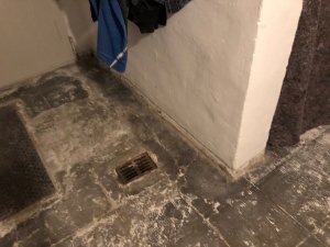

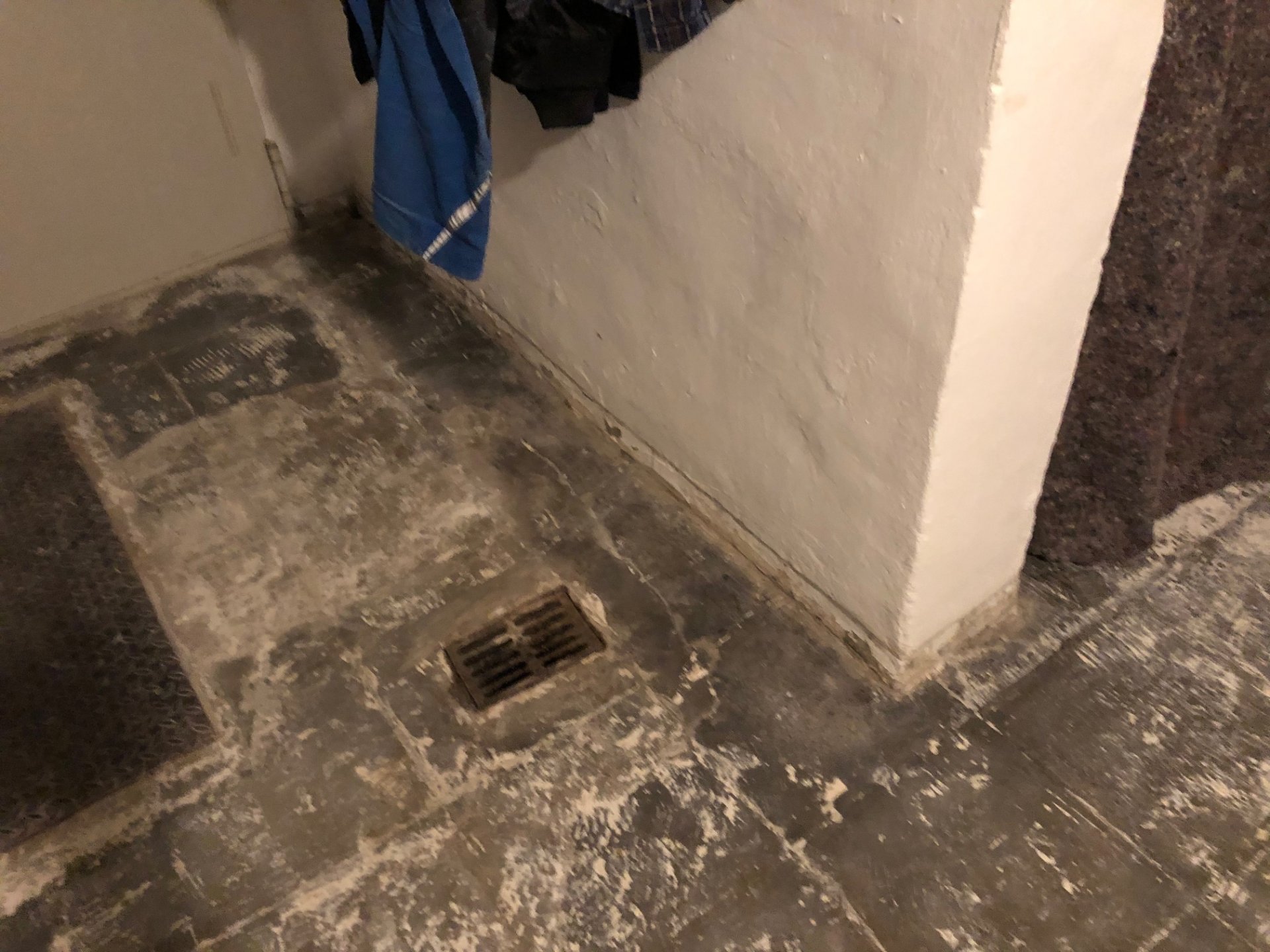

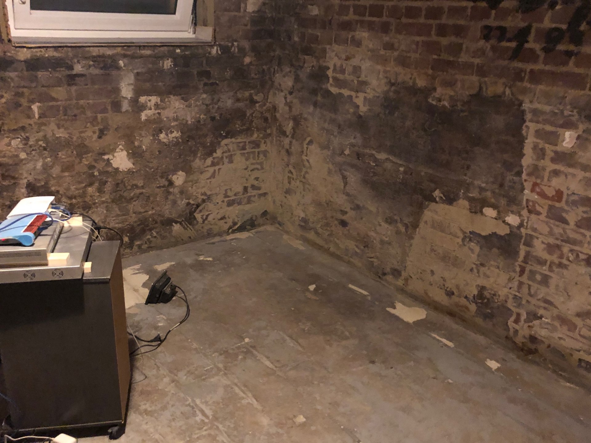

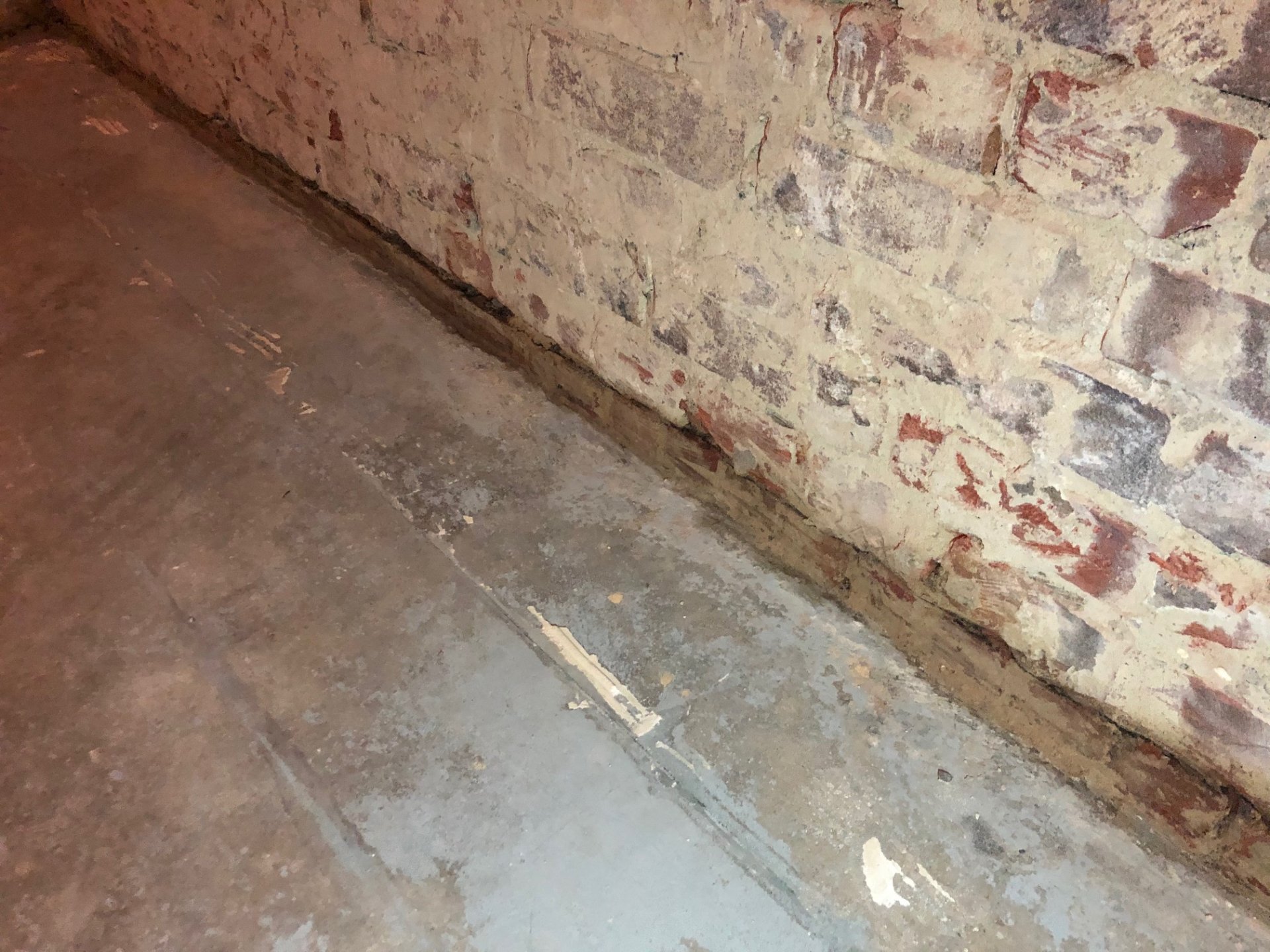

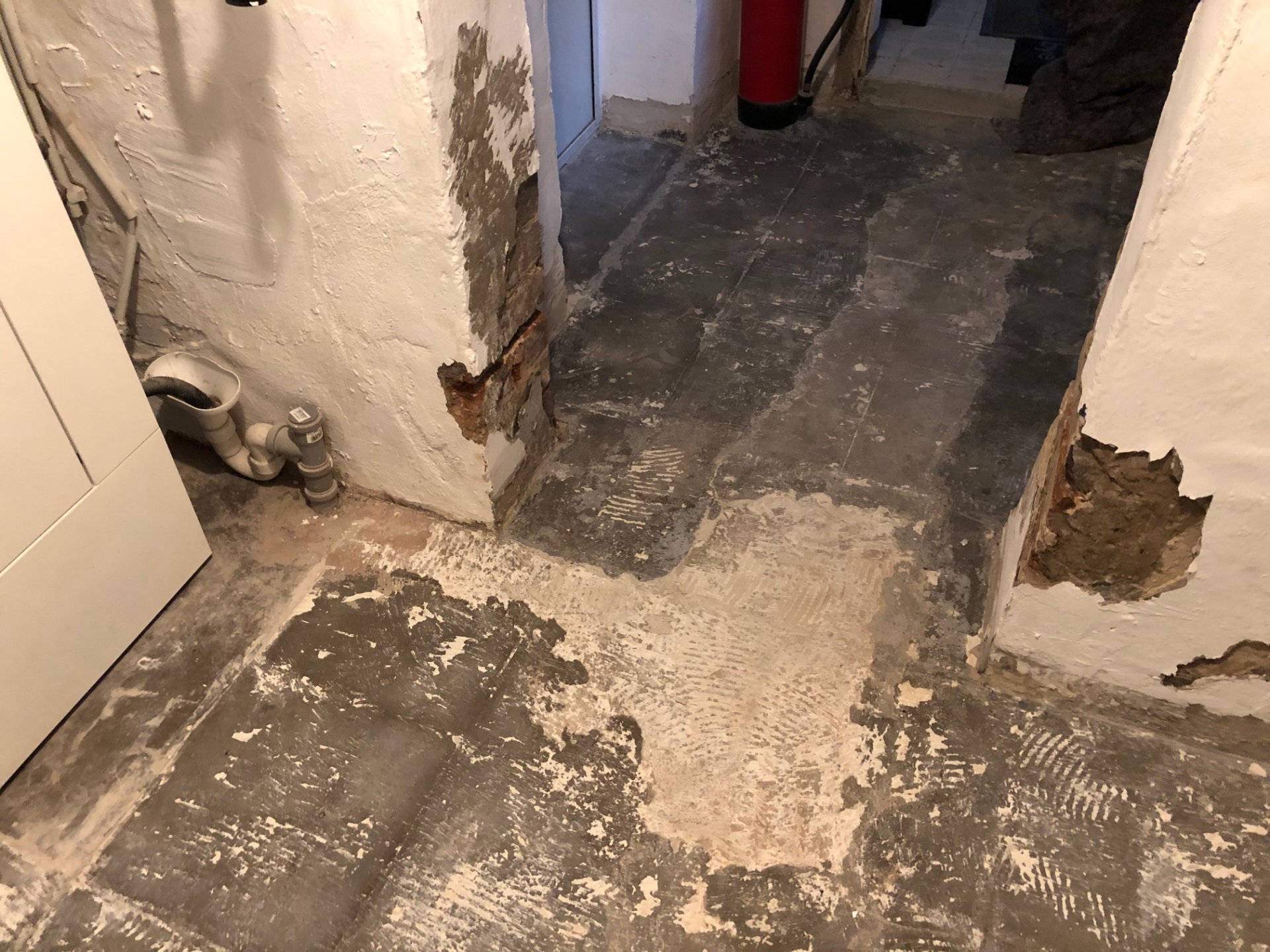

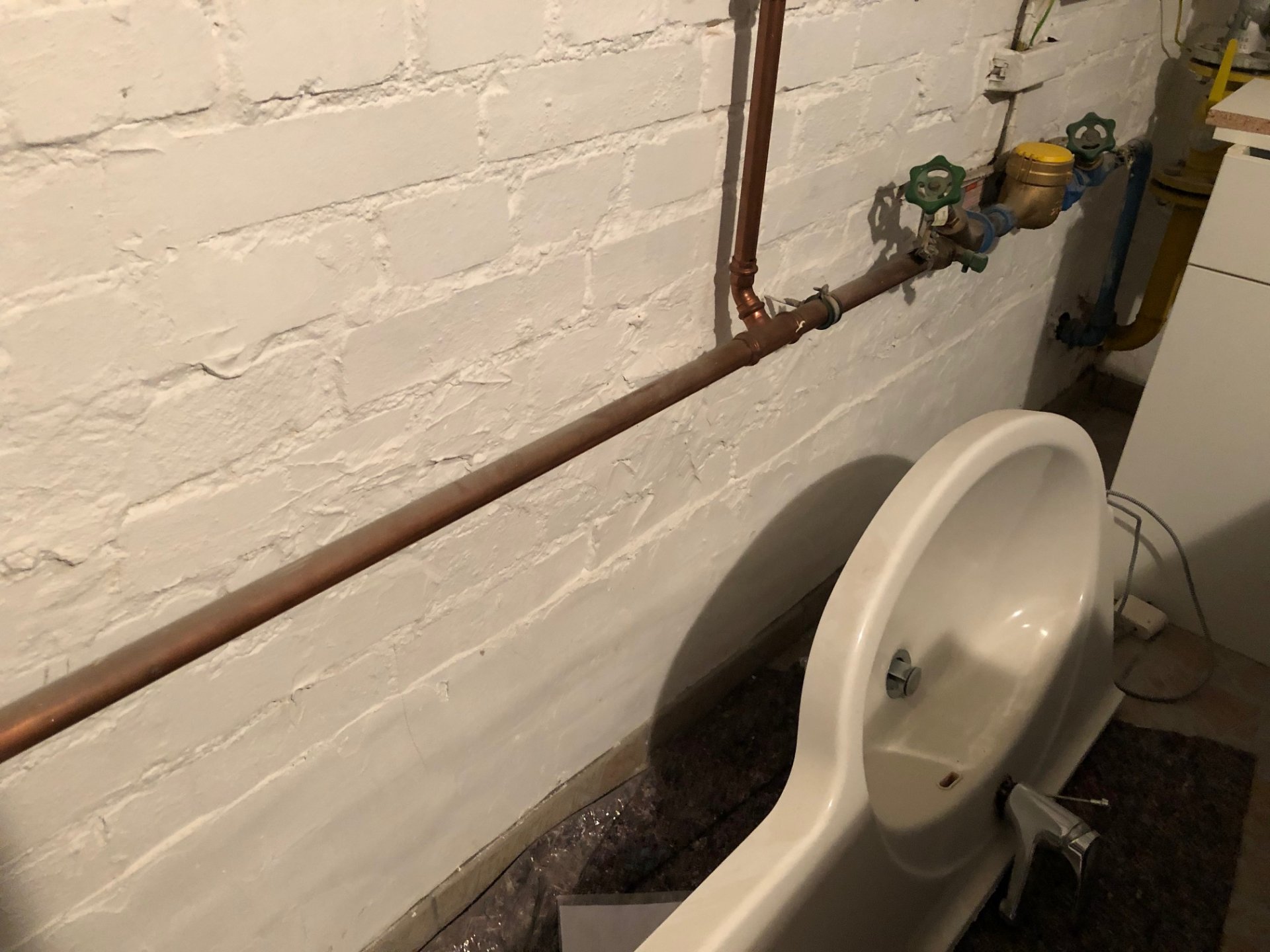

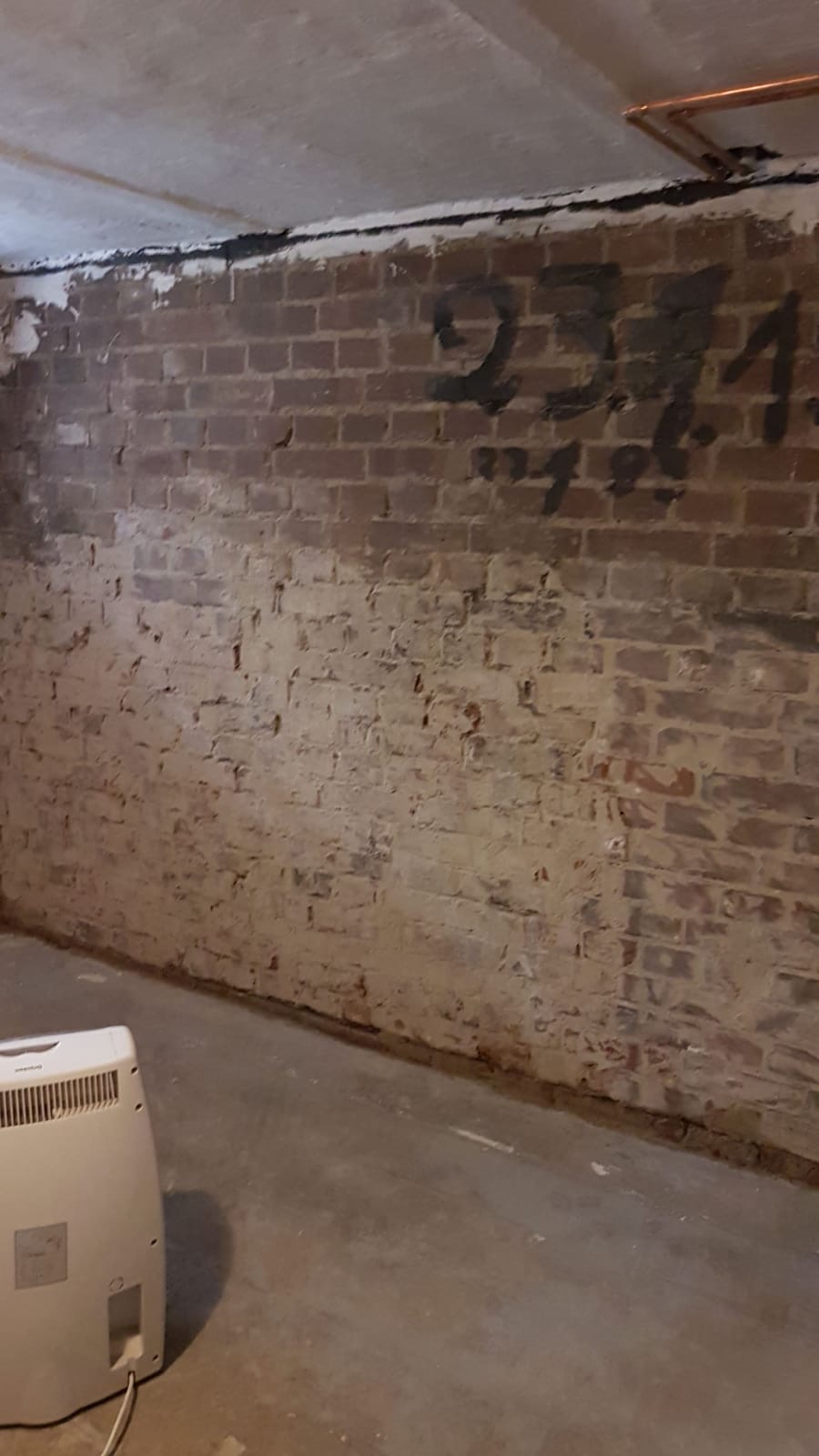

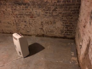

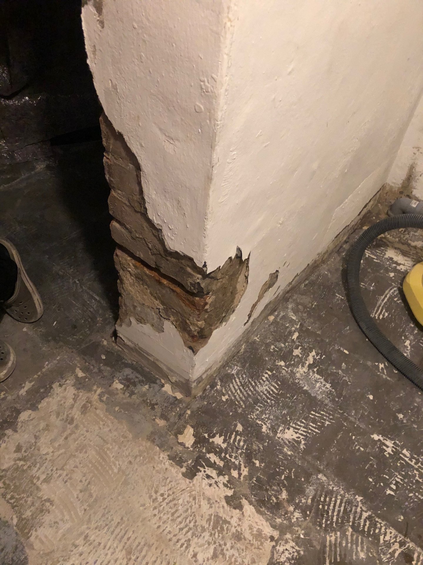

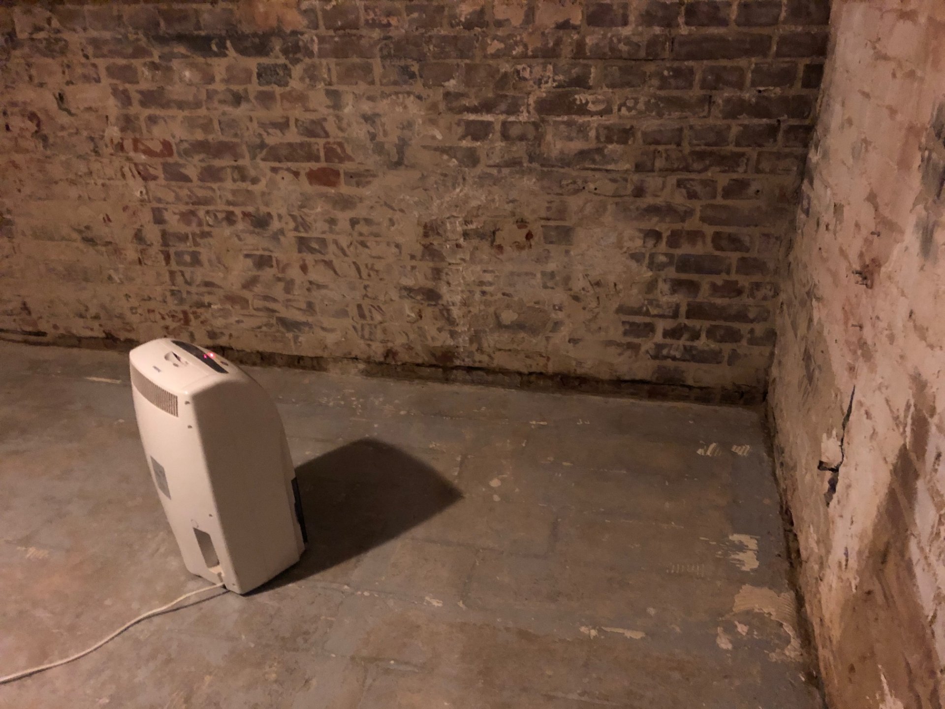

    Ich habe ein paar Fotos hochgeladen. Auf Foto 1 ist der linke Teil der Wand so wie er aussah, bevor wir alles entfern haben. Rechts dann so wie aussah, nach dem Schimmel.Ex und abschleifen.
    Die Fotos 2-5 sollen die Feuchtigkeit bis zur Horizontalsperre zeigen.
    Die Fotos 6-7 zeigen, dass die anderen Räumen bereits schonmal mit Dichtschlämme oder sonstigem Material bearbeitet wurden.
    Die Fotos 8-9 zeigen dann wie die Wand unterhalb dieses Materials aussieht.
    Ich hoffe das hilft. :)

    Ich habe jetzt nicht den ganzen Roman gelesen aber soviel von mir:
    Dein Vorhaben dort Aufenthaltsräume herzustellen ist baurechtlich unzulässig, dies sei aber nur mal am Rande angemerkt.
    Ansonsten scheint Fa. 2 die bessere Lösung vorzuschlagen.
    Wenn außen tatsächlich eine Noppenbahn zu sehen ist, dann ist die Außenabdichtung bestimmt nicht älter als 25Jahre.

    In "Schmitt; Hochbaukonstruktion, ist vorgesehen, eine Horizontalabdichtung sowohl unter als auch über der ersten Steinlage vorzusehen. Dazu kommt eine Horizontalabdichtung unter der Kellerdecke.
    Die unterste Lage verhindert das Aufsteigen der Feuchtigkeit in das Mauerwerk.
    Die zweite Lage verhindert das Aufsteigen wenn geringe Mengen Wasser auf dem Boden stehen.
    Und die dritte Lage verhindert ein Aufsteigen wenn der Keller bei Hochwasser geflutet wurde.
    Hier, wie auch sonst in D, fehlt die unterste Abdichtung. Also steigt das Wasser in die unterste Steinlage aber nicht weiter. Diese unterste Abdichtung nachträglich einzubauen, dürfte schwierig bis unmöglich sein.
    Man kann das Wasser mit einer Sperrschicht aus -Dichtschlämme im Stein einsperren. Eine Sperrschicht erneuern (welche? ) ist teuer und nicht zielführend.
    Diese Dichtschlämme ist unmittelbar auf den gesäuberten Stein, nicht auf einen Putz aufzutragen. Das sollte auch im Informationsblatt stehen.
    Eine bessere Außenabdichtung wird auch kaum Erfolg haben. Eine Drainage wird, wenn überhaupt, nur eine sehr geringe Verbesserung bewirken.
    Im übrigen wird der Boden aus Ziegelsteinen immer wieder die Raumfeuchtigkeit ansteigen lassen.
    Ob das für einen Aufenthalts- und Serverraum geeignet ist?
    Man kann einen Käfer nicht zum Porsche umbauen und auch nicht dazu ertüchtigen.
    Ein hochkant stehendes Waschbecken im Bild verwirrt !

    • Das Waschbecken ist da nur "geparkt". :D
    • Ein anderes Foto hatte ich gerade nicht zur Hand. :)
