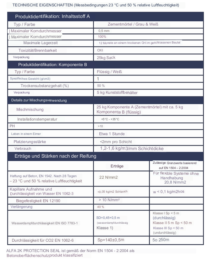

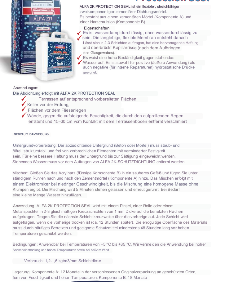

    Hat jemand Erfahrung mit einer solchen Dichtschlämme? Wie würden die Profis hier dieses Produkt bewerten?
    Der Name der Dichtschlämme ist: Alfa 2k Protection Seal
