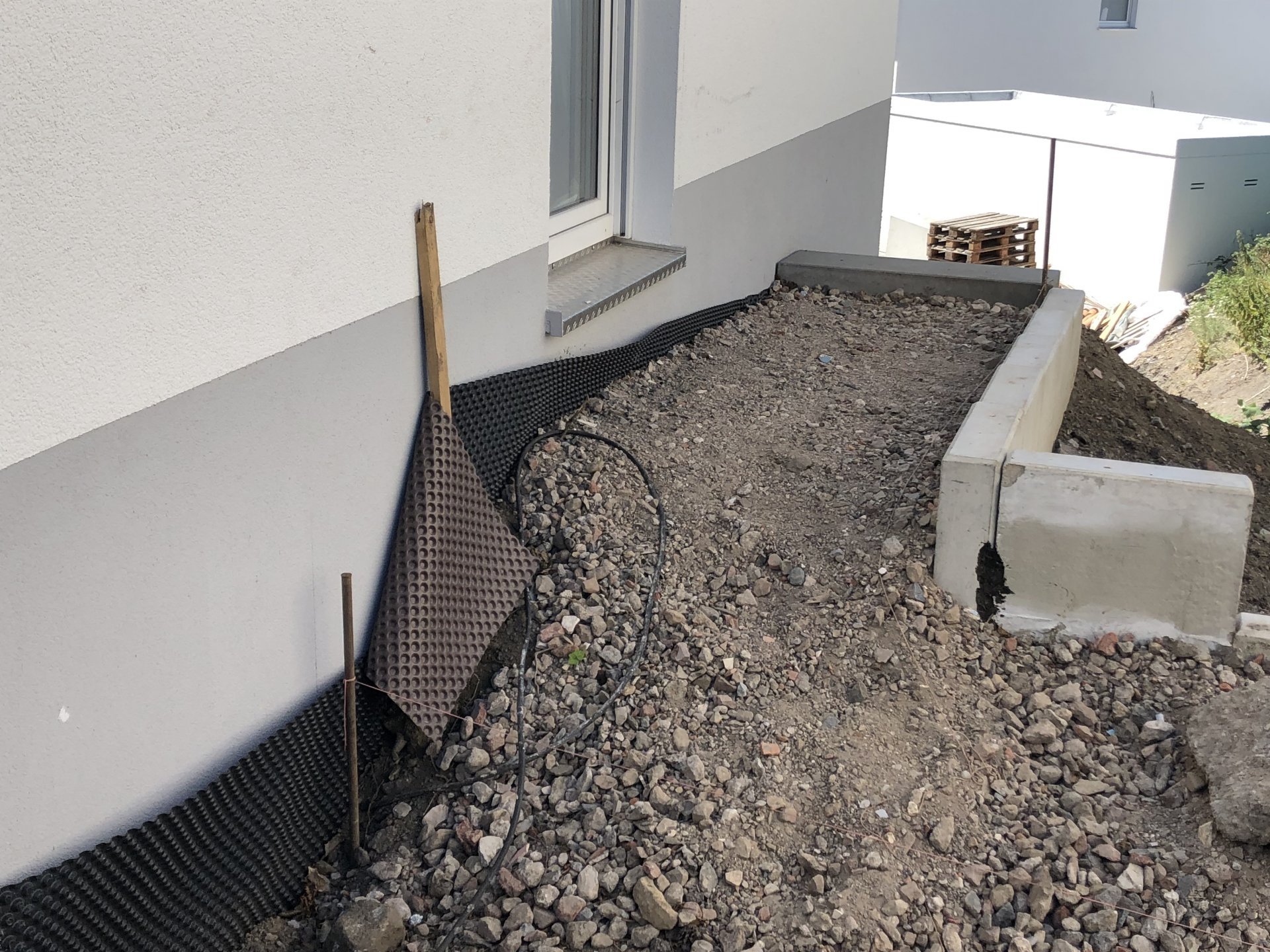

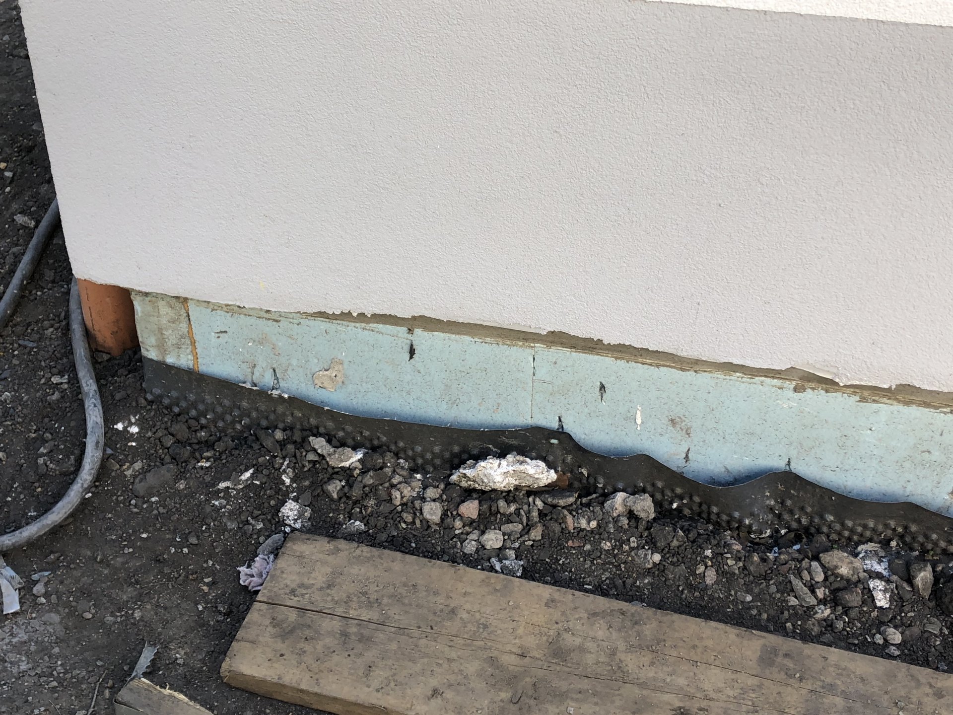

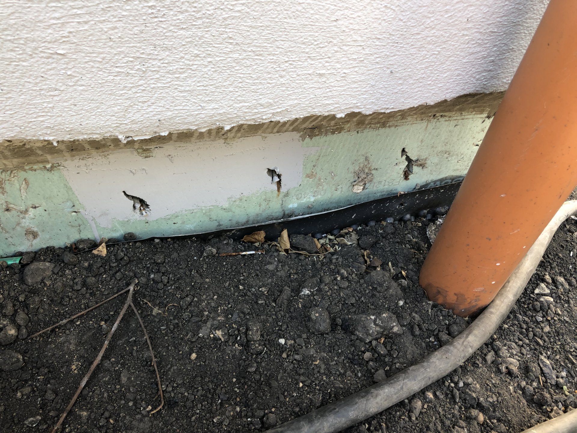

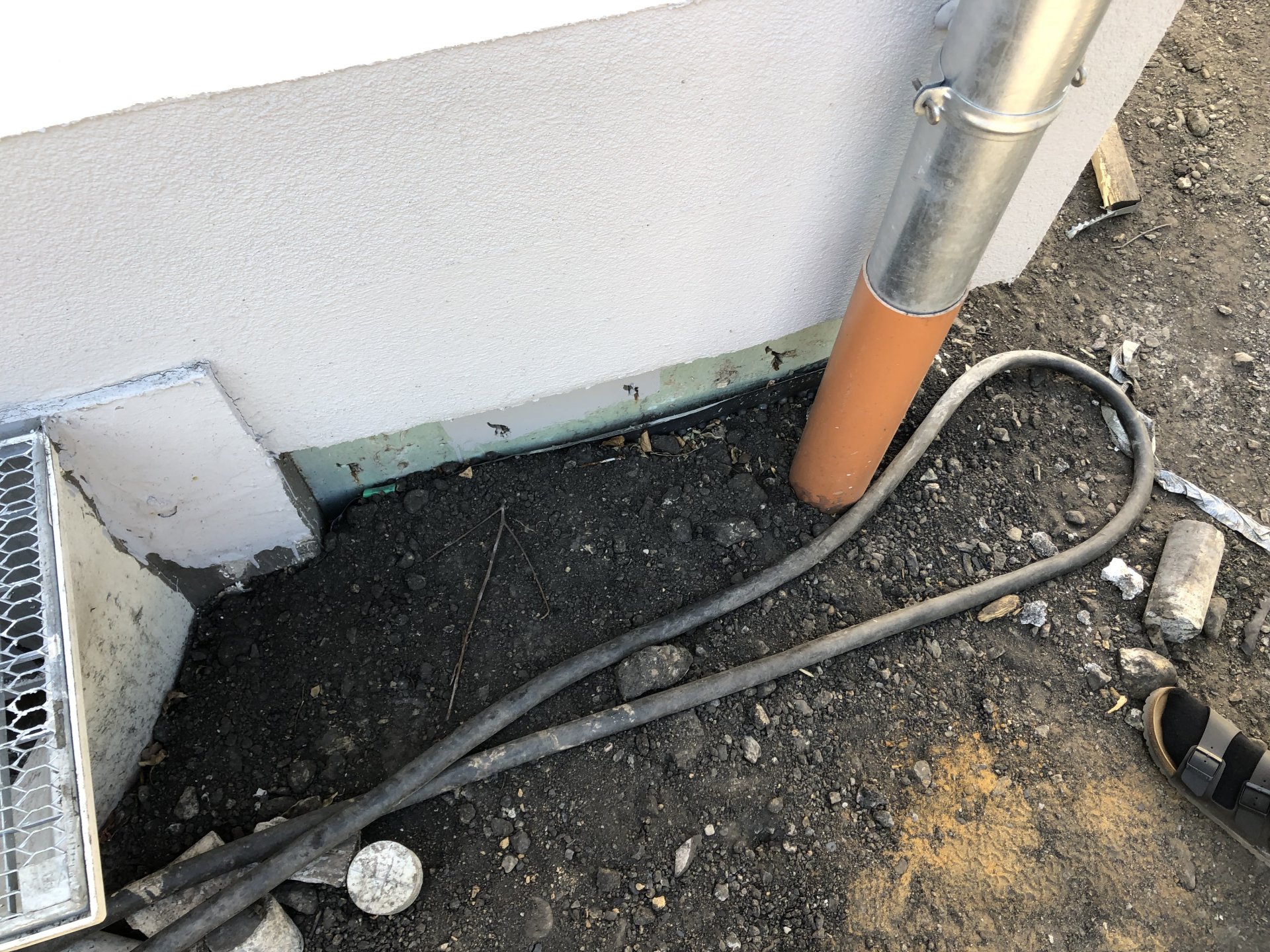

    Guten Abend zusammen,
    ist auf beigefügten Bildern die Folie zur Kellerabdichtung „hoch“ genug? Wir bauen mit Bauträger. Einen Gutachter schalten wir zur Abnahme ein.
    Vielen Dank für eure Hilfe:)
  2. #2 Lexmaul, 29.06.2019
    Lexmaul
    Lexmaul
    15.09.2014
    8.921
    2.163
    Mimosenlecker
    Das ist keine Abdichtung, sondern der Bautenschutz - Abdichtung ist dahinter und nicht zu sehen.
  3. #3 Gast 85175, 29.06.2019
    Gast 85175
    Gast 85175 Gast
    Bisher ist die Noppenbahn hoch genug und wenn da beim weiteren Anfüllen oben noch ein Stückchen angesetzt wird, dann passt das da auch.

    Ist das da in der Ecke genau ein Fallrohr?
    Finde ich irgendwie lustig...

  6. #6 Fabian Weber, 29.06.2019
    16.528
    6.596
    Letztes Foto
