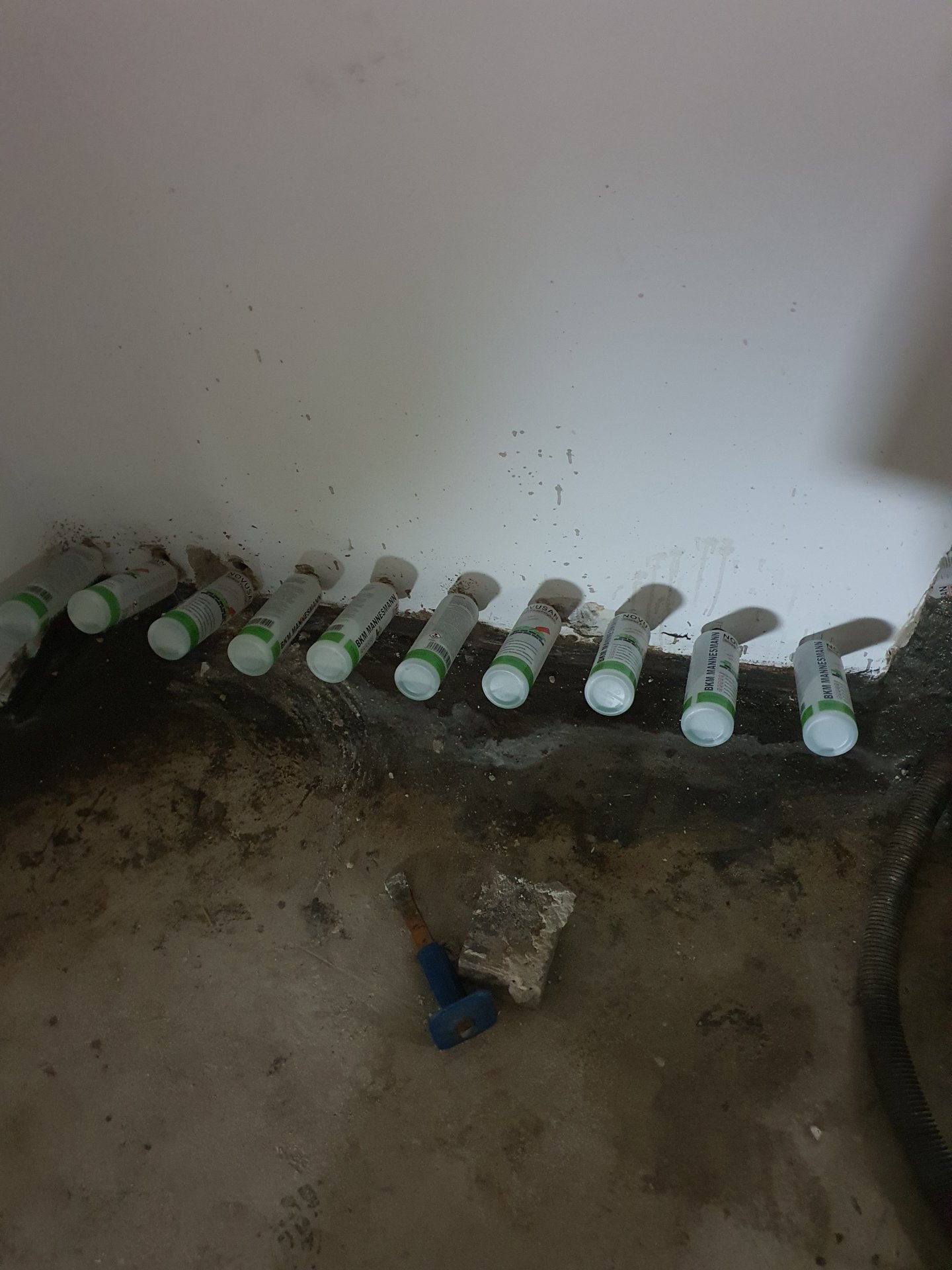

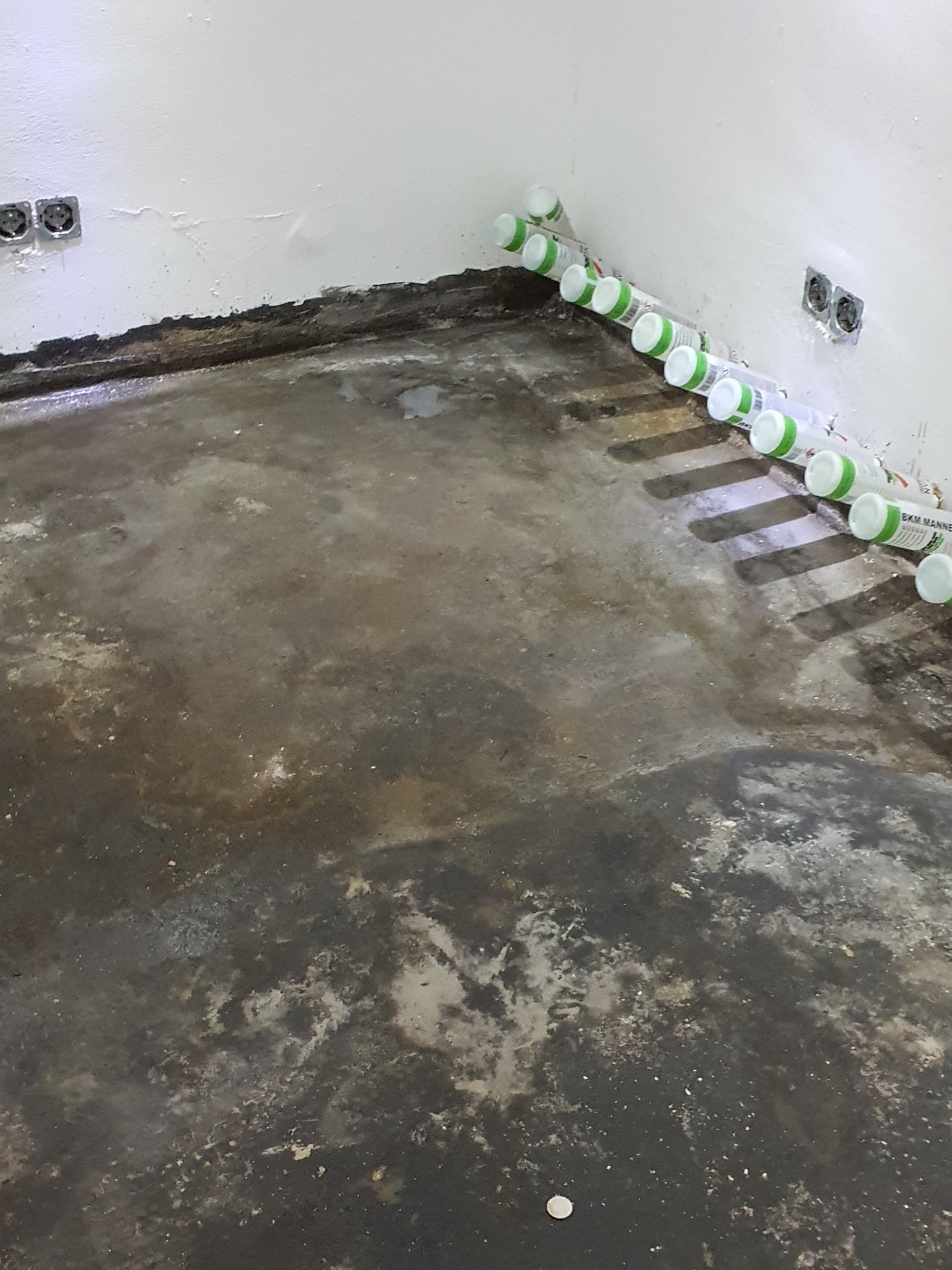

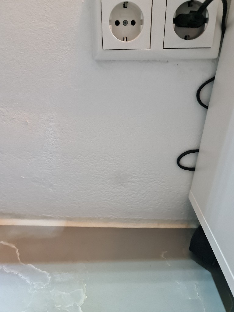

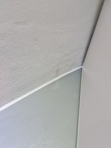

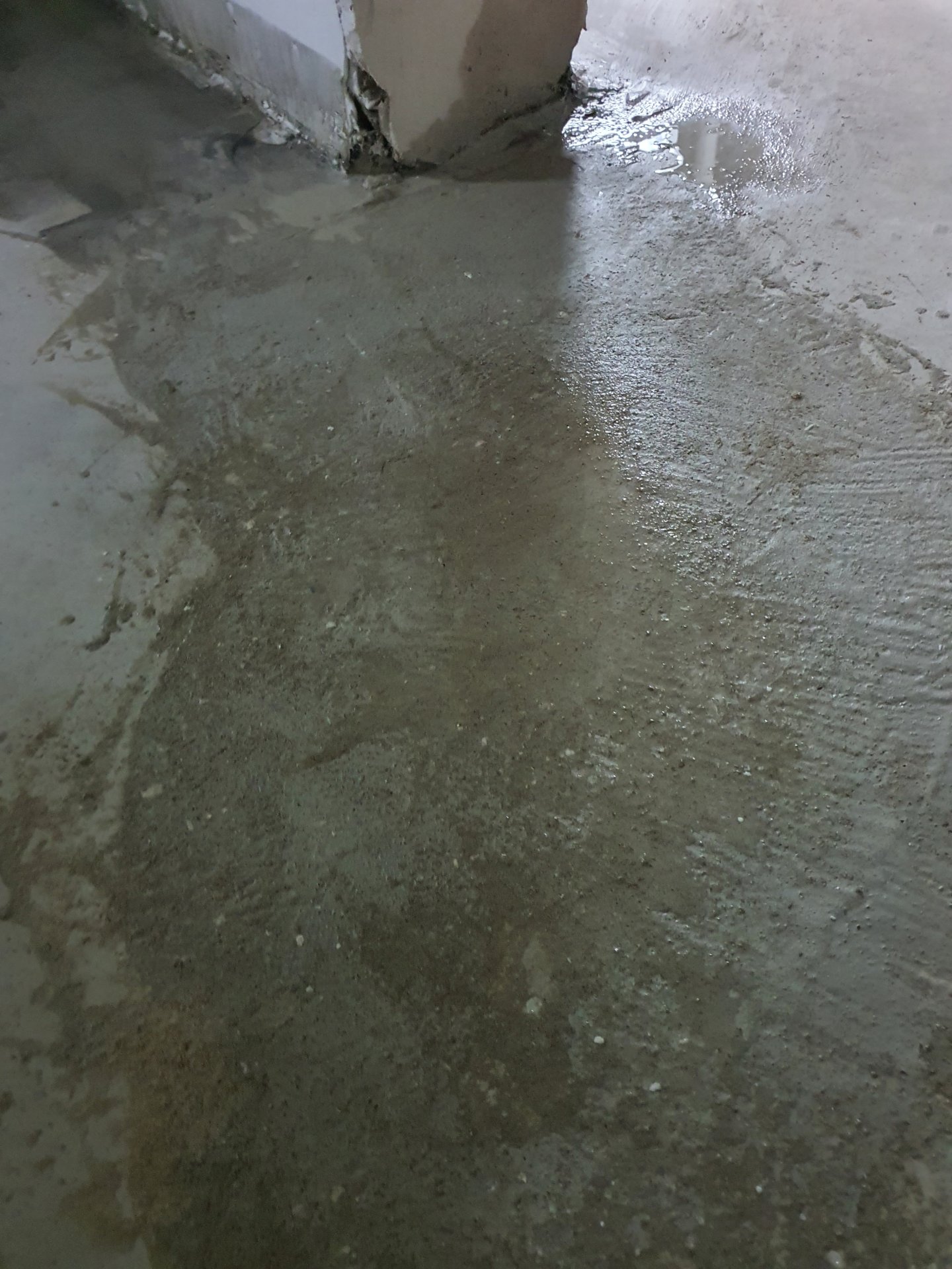

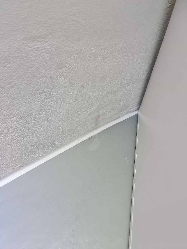

    Guten Morgen an alle.
    Wir haben dieses Jahr unseren Keller sanieren lassen. Es wurde auch von außen alles neu abgedichtet. Irgendwann gab es Unstimmigkeiten mit der Firma und mein Mann hat noch eine Flüssigkeit in die Wände laufen lassen, zur Abdichtung. Nun haben wir seit paar Tagen genau in meinem Arbeitsraum wieder Nässe. Ich verzweifel langsam. Dazu kommt, dass diese ganze Sanierung 7 Monate gedauert hat was kann jetzt die Ursache sein, dass da Wasser wieder durchkommen???????? Ich bin der Meinung, dass kommt doch die Bohrungen durch, die wir gesetzt haben für die Flüssigkeit. Ich bekomme keine Bilder hochgeladen, mir wird angezeigt, datei zu groß ‍♀️‍♀️

  6. Tizi
    Tizi
    30.12.2020
    18
    Ich bekomme die anderen Fotos leider nicht hochgeladen das war so eine synthetische Flüssigkeit von der Firma Mannesmann, die mein Mann ( von dem ich mich vor sehr kurzem getrennt habe) rein laufen lassen hat. Ich kann es leider nicht besser erklären. Er hat Bohrungen oberhalb der Bodens in die Wand gebohrt und dann steckten die Flaschen dort mehrere Wochen drin. Auf den Bildern wollte ich zeigen, wie die Bohrung ( die man nicht mehr sieht logischerweise) feucht sind.... es tut mir sehr leid, dass dies alles so Ladenhüter von mir erklärt wird. Ich weiß es leider nicht besser zu erklären, da ich davon absolut keine Ahnung habe

    Also ich versuche es mal mit eine Erklärung:
    Dein Haus wurde von außen ausgebuddelt und dann abgedichtet.
    Weißt Du noch was da draußen angebracht wurde. Möglich wären Bitumenbahnen, Bitumendickbeschichtung oder auch Dichtschlämme.
    Von Innen hat Dein Ex-Mann dann noch eine Injektionsabdichtung gemacht, weil wahrscheinlich die Horizontalsperre, die man normalerweise auf die erst Ziegelage aufbringt bei dem alten Haus gefehlt hat.
    Das war anscheinend noch nicht ausreichend.
    Man kann da aber noch nachträglich was machen.

    Kannst Du das erklären, was da gemacht wurde.
    Das Wasser kommt wahrscheinlich von unten, gehen wir mal davon aus, dass die neue Abdichtung außen dicht ist.

  14. #14 Manufact, 30.12.2020
    Manufact
    Manufact
    21.11.2016
    3.813
    1.360
    Bautenschutz
    Wenn "Mannesman-Produkte " verwendet wurden, ist in der gleichen Ebene nur noch Sägeverfahren oder Blecheinschlag.Verfahren möglich.
    Ansonsten entweder 20 cm unterhalb oder 20 cm oberhalb neue chemische Hori mögilch..
