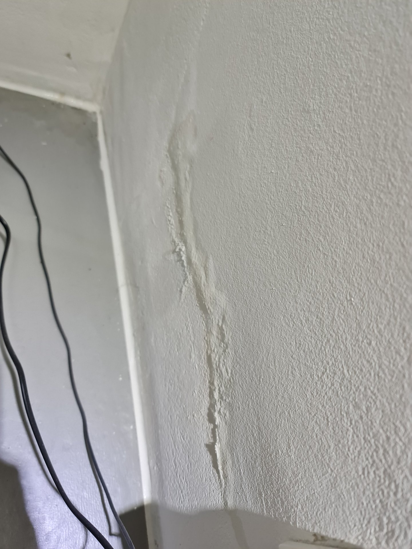

    Ich weiss nicht, wie hoch die Feuchtigkeit in den Kellerwänden vorhanden ist, also ist alles nur eine grobe Annahme.
    Dies sollte vorher UNBEDINGT gemessen werden.
    Grundsätzlich kann man eine Innenabdichtung vornehmen.
    Dann müsste aber eine Horizontale Sperre in Höhe GOK oder bei voller Überdeckung mit Erdreich direkt unter der Kellerdecke vorgenpmmen werden.

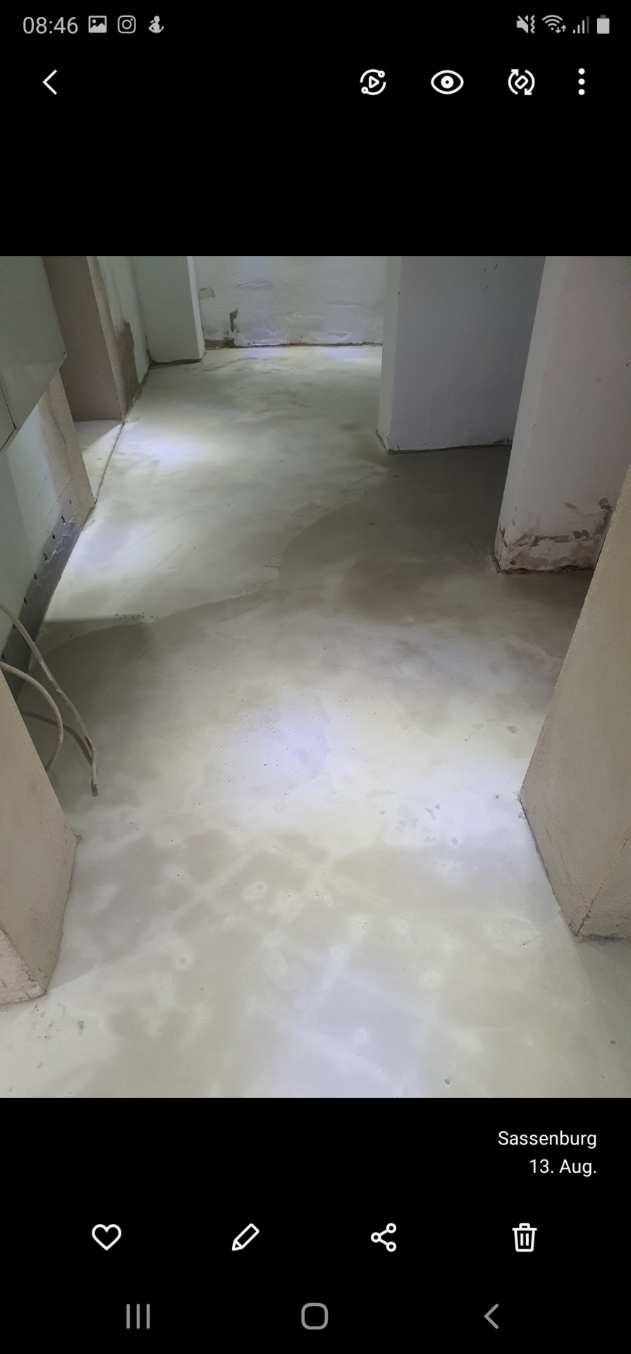

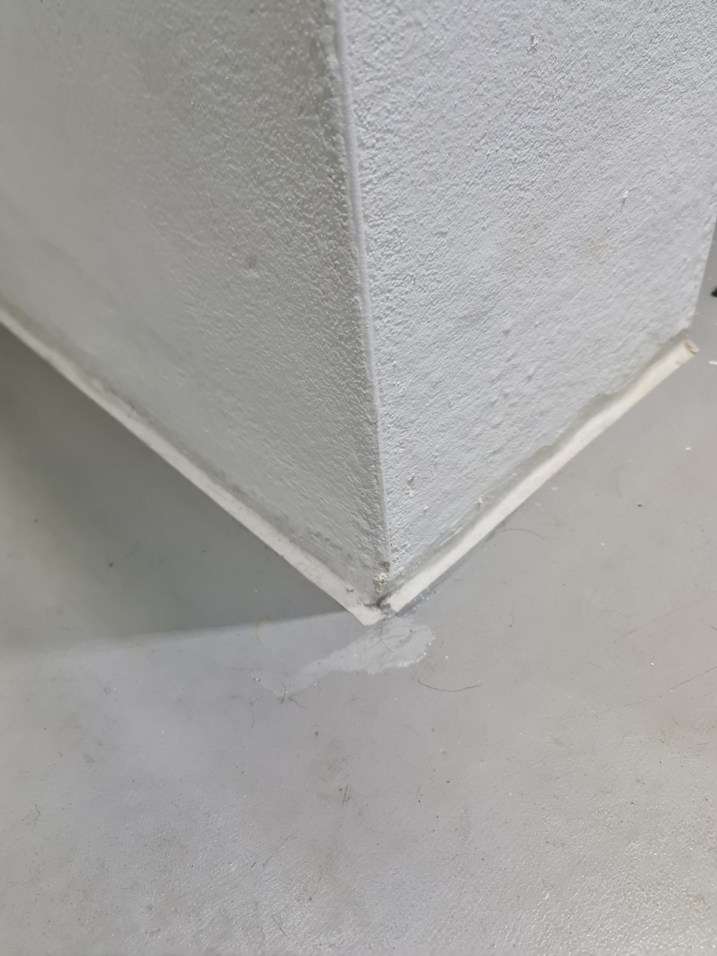

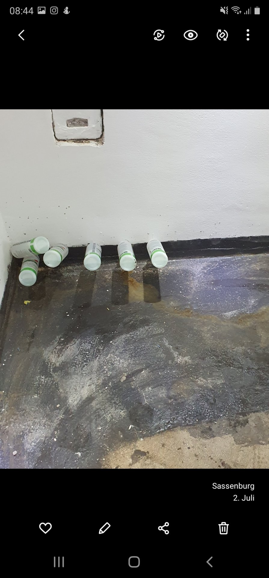

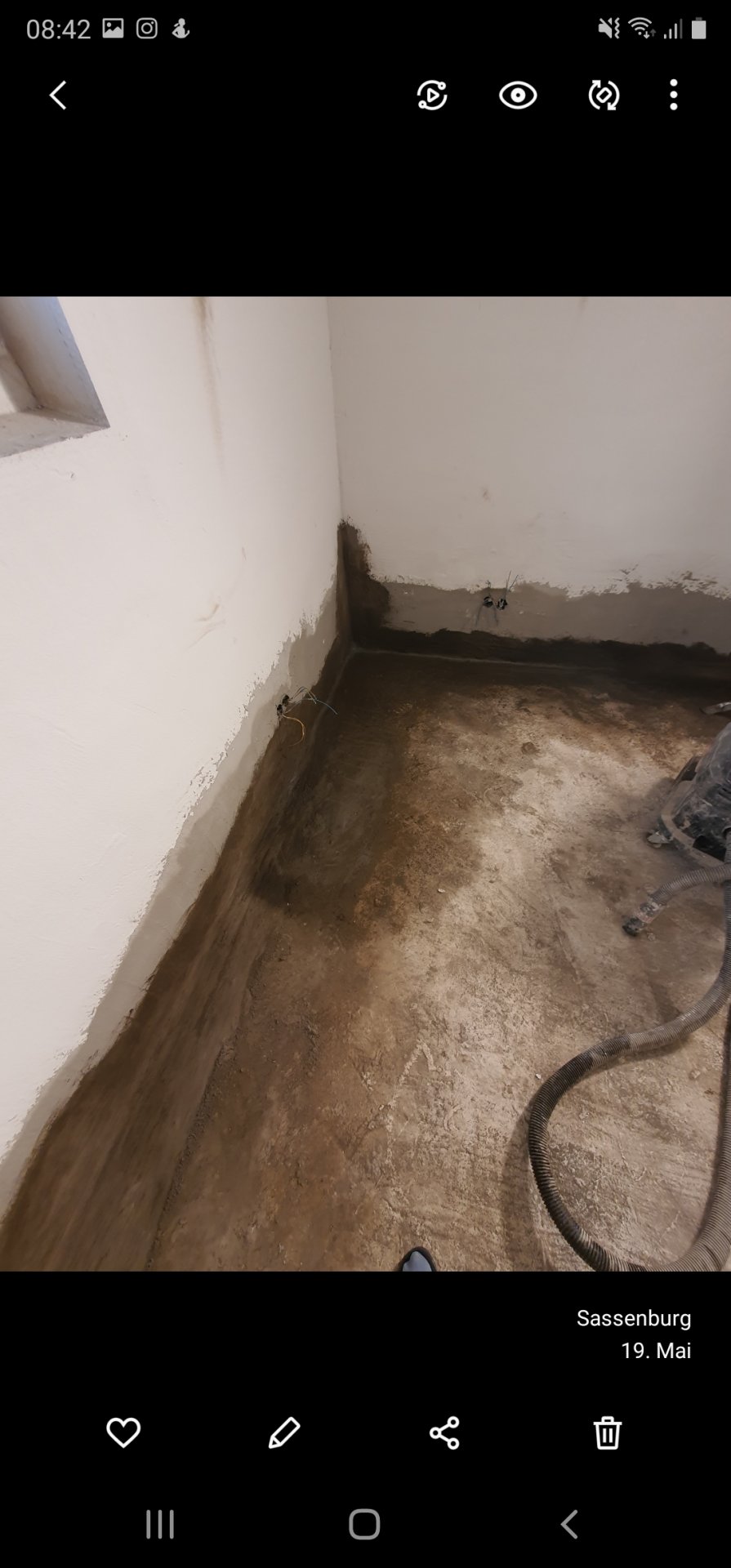

    Guten Morgen, ich bin der Meinung, innen wurde mit dichtschlämme schon gearbeitet, auch sonschwatze Bahnen wurden gelegt und VERSCHWEIßT. Die Bohrungen hatte mein Mann mit Absprache der Firma der Flüssigkeiten gemacht, also alles nach fachlicher Angabe. In den anderen Räumen hat es ja auch wunderbar funktioniert. Es waren hauptsächlich die innenliegnden Wände, dienten auf Streifenfundament

    18
  14. Tizi
    Tizi
    30.12.2020
    18

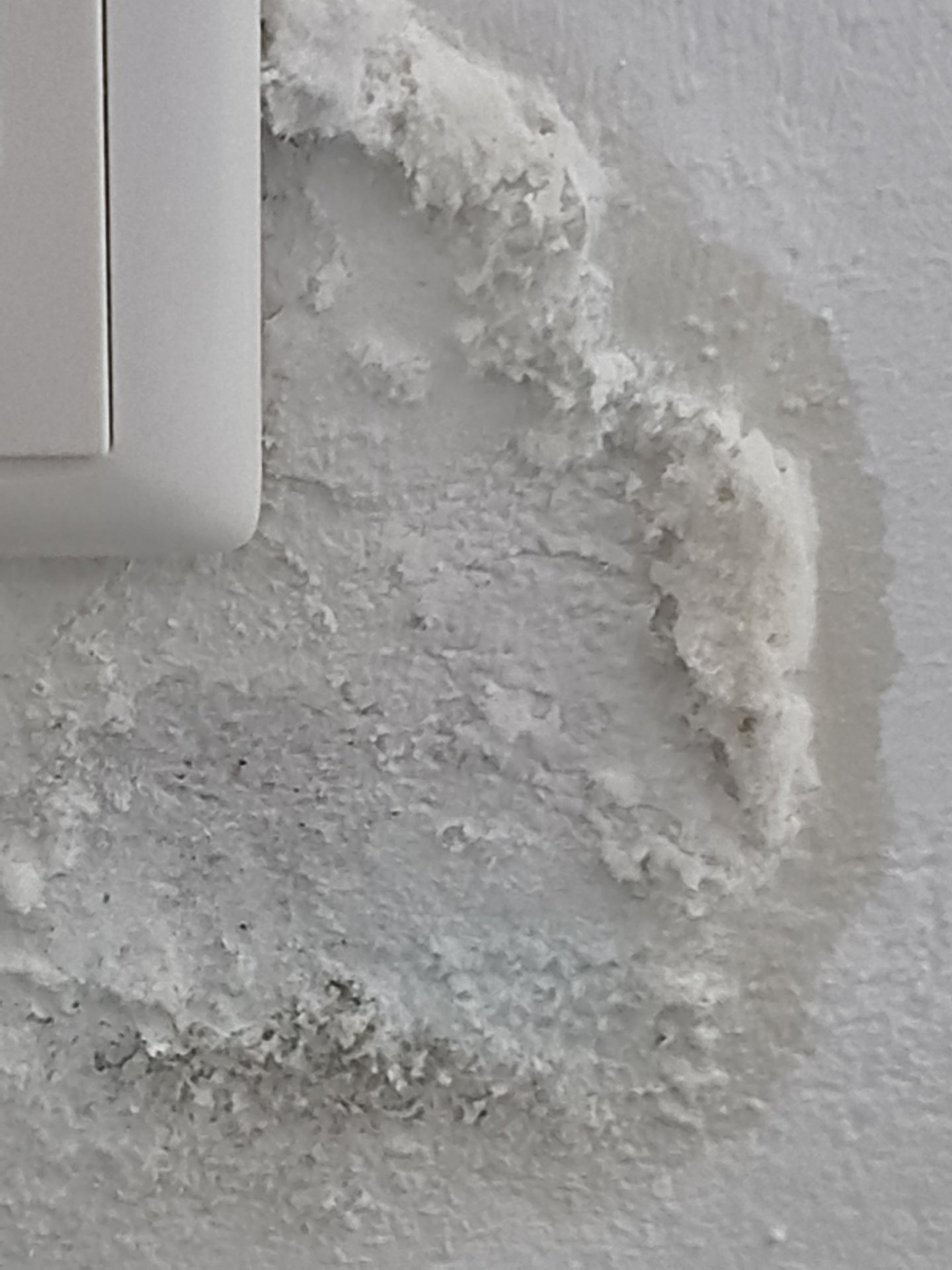

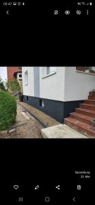

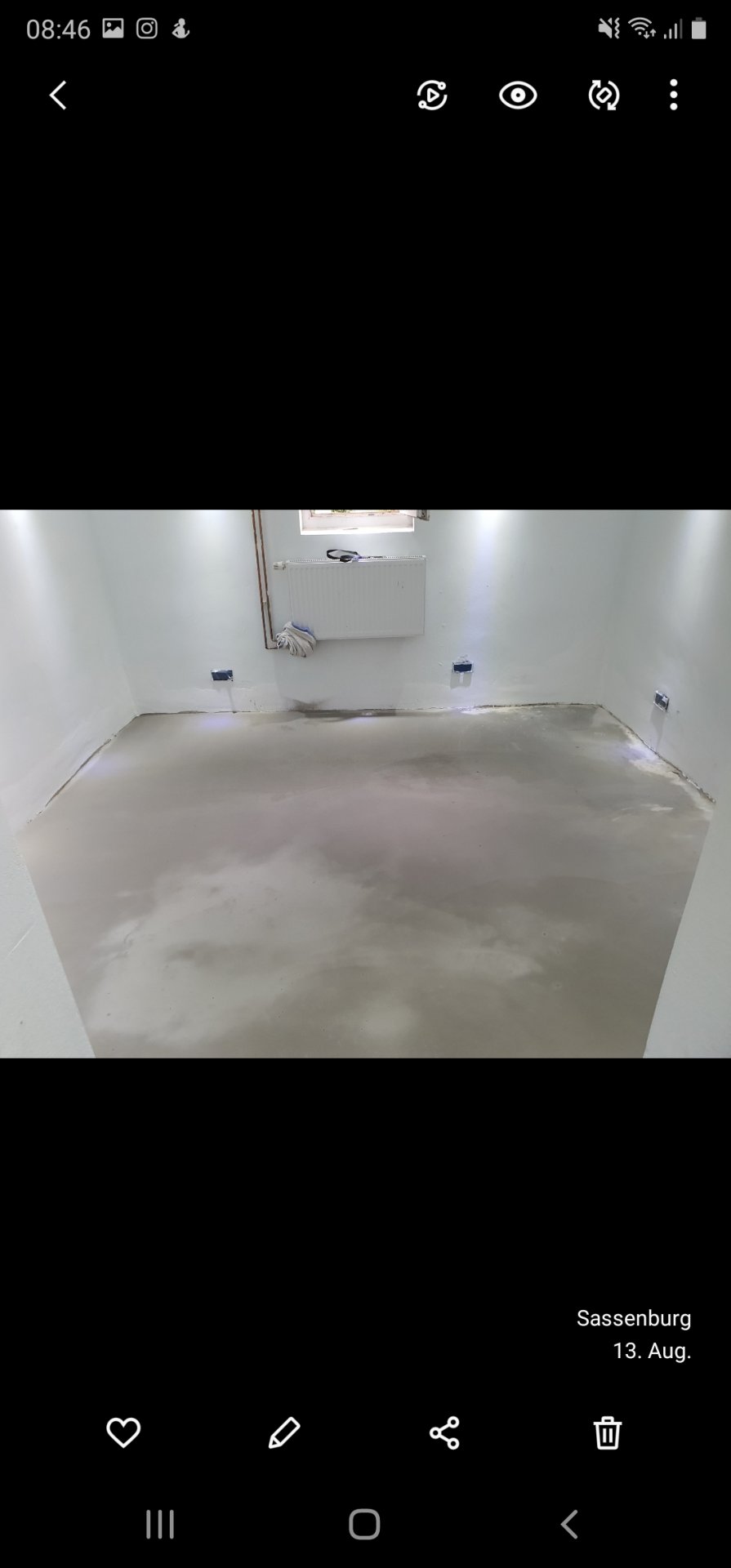

    So sieht es momentan aus. Nächste Woche meldet sich die Firma bei uns, wo wir die Injektionen her haben und machen uns ein Angebot um mit Druck Harz rein zu pressen‍♀️
