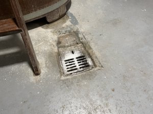

    Der alte Kellerabfluss aus Gusseisen ist völlig verrostet und zerlegt sich langsam.
    Einen neuen Abfluss aus Kunststoff habe ich bestellt.
    Um den alten auszubauen, werde ich den Beton rundherum herausschlagen müssen.
    Wenn der neue Abfluss eingesetzt ist, habe ich ein Problem.
    Wie ergänze ich den Beton und mache ihn wasserdicht?
    Welche Materialien muss ich mir aus dem Baumarkt besorgen?

    Bisherige Ansicht

    Großartig wasserdicht muss der nicht sein.
    Ich würde ihn mit normalem Estrichbeton wieder verfüllen, gut glätten, und dann wieder mit dem Kellerbodenanstrich, der jetzt schon da ist überstreichen.
    P.S. Den alten Anstrich etwas abschleifen, damit es hält.

    Danke für die Tipps!
    Das werde ich versuchen.
