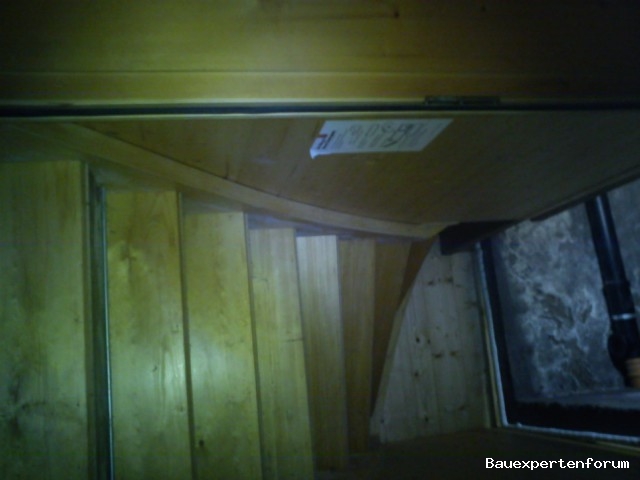

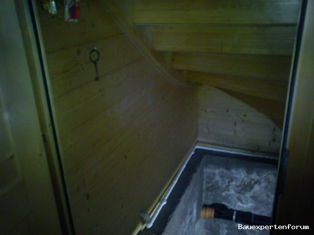

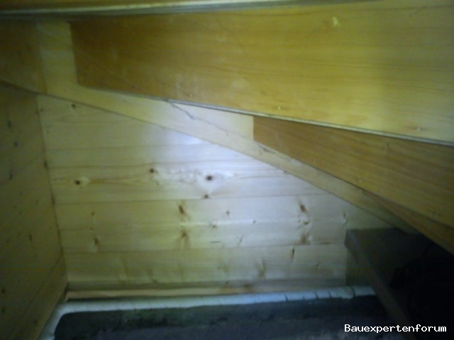

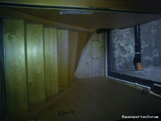

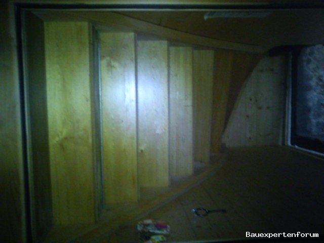

    Ich bin Mieter in einem Holzhaus aus dem 16 JH. Die Isolation ist soweit i.o. Heizen tu ich mit einem grossen Kachelofen (Luftfeuchtigkeit gut!) und ergänze mit Elektrospeicher. Soweit sogut. Nun ist der Korridor recht kühl. Aussenwände sind fühlbar ok, nicht zu kalt etwas unter Handwarm. Der Kellerabgang ist mit einer einfachen Holzwand versehen (mit Zwischenraum hindurchzuschaun), die ich isolieren möchte. Es gibt bis Türrahmen 60 mm Platz. Die Kellerdecke ist isoliert, Der Keller ist kalt und wie halt son alter Keller ist, aber nicht übermässig feucht oder so. Nun meine Fragen:
    1. Da ich die Dämmung nicht auf der Korridorseite anbringen möchte, muss ich zwischen Holzwand und Isolation eine Feuchtigkeitssperre anbringen oder kann ich mir das sparen?
    2. Mir schwebt Hanf als Dämmung vor, was ratet Ihr mir?
    Besten Dank für Eure Antworten

    Was hältst du davon, mal Bilder zu machen? Das würde alles ein wenig erleichtern...

    Die Stirnwand ist eine Aussenwand, die beiden andern zum korridor

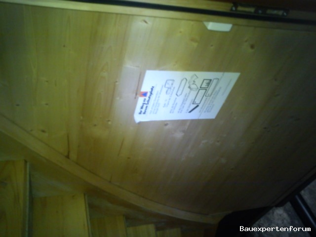

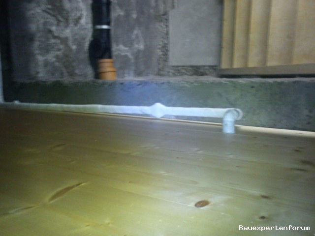

    Nachtrag: Bessere Bilder
    Habe nochmals Bilder gemacht. Leider sind die Lichverhältnisse sch.... Ich hoffe jedoch, das hilft.
