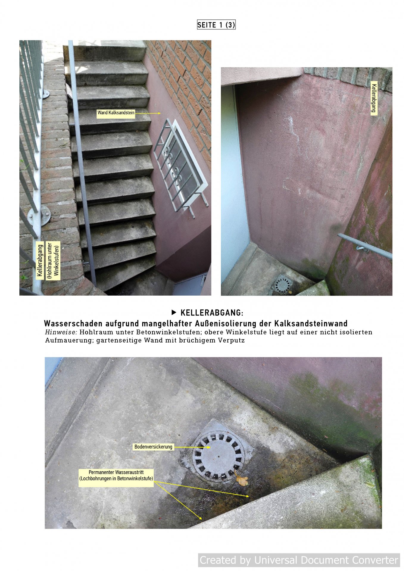

    bevor ich zwecks Schadensbeseitigung Angebote von Fachbetrieben einhole, würde ich hier zunächst gern mal Expertenmeinungen hören. Problemsituation, soweit mir bekannt (ich bin kein Baufachmann):
    Doppelhaushälfte / Bj. 1992
    Schaden: Sichtbare Durchfeuchtung der Kalksandsteinwand innen im Bereich der Kelleraußentreppe; gartenseitige Wand mit brüchigem Verputz, die vermutlich geschüttet (?) ist mit aufgesetzter Klinkerabdeckung. Zur Verdeutlichung anbei einige Fotos.
    Als ich vor vielen Jahren erstmals Durchfeuchtungen innen an der Kalksandsteinwand feststellte, ließ ich von Bauleuten drei Winkelstufen entfernen. Im Hohlraum darunter stand auf der Betonsohle zentimeterhoch Wasser, das gegen die nicht isolierte Kalksandsteinwand drückte. Eine Aufmauerung unter der obersten Winkelstufe war ebenfalls nicht isoliert. Das Wasser wurde damals abgelassen (Durchbohrung der untersten Winkelstufe zum Bodenablauf). Nach weitgehender Trocknung wurde auf der Sohle zusätzl. Beton mit Gefälle aufgebracht u. die Wand unter den Winkelstufen isoliert. Was im einzelnen ausgeführt wurde, weiß ich nicht mehr, offensichtlich aber nicht fachgerecht.
    FRAGEN: Was sollte fachgerecht u. ohne überzogenen Kostenaufwand gemacht werden?
    M. E. müssen wohl alle Winkelstufen raus, die ohnehin nicht dicht sind. Welche Treppenstufen sollten neu eingebaut werden u. wie?
    Wie/womit ist die Kalksandsteinwand bis Betonsohle zu isolieren?
    Kann die Aufmauerung unter der oberen Winkelstufe zur Terrasse vom Hohlraum aus isoliert werden? Wie/womit muß die gartenseitige Wand vom Hohlraum aus isoliert werden? Muß die poröse Klinkerabdeckung weg?
    Unklar auch, wie der Hohlraum aufgrund der Bausituation vor weiteren Arbeiten überhaupt trocken werden soll.
    Wäre für hilfreiche Hinweise dankbar, auch zum ungefähren Kostenaufwand.

    Wasser kann in den Hohlraum eindringen über:
    - undichte Vertikalisolierung der 3 Stützmauern gartenseitig
    - undichten Wandsohlen-Anschluß der 3 Stützmauern gartenseitig
    - eventuelle Trennfuge zwischen Beton-Bodenplatte Haus und Betonbodenplatte Treppe bzw, bei einteiliger Bodenplatte durch Risse in der BP
    - unzureichende Abdichtung der Stufen untereinander
    - unzureichende Abdichtung der Stufen zur Hauswand / gartenseitiger Wand
    -> suche Dir eine / Alle Möglichkeiten aus.
    Trocknung des Hohlraums:
    - partielles Entfernen des Estriches zur ersten Stufe von unten - > Wasser läuft aus
    - Kern-Bohrung 50 mm senkrecht in die Horizontale der zweiten Stufe von oben.
    - Überdruck-Trocknung mit Seitenkanalverdichter.

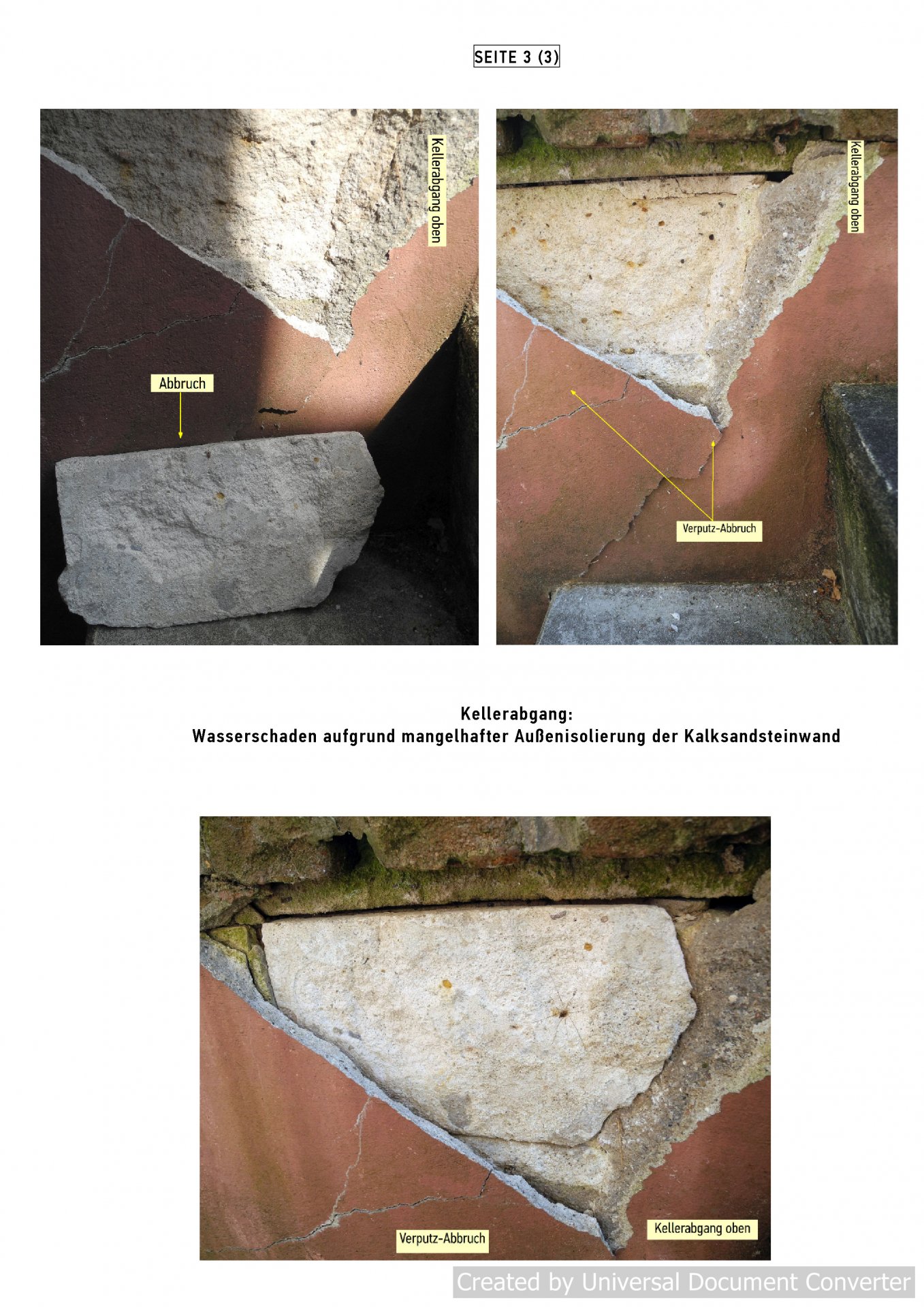

    Zur gartenseitigen Wand: Ist diese Wand anhand der Bruchfotos tatsächlich geschüttet, also nicht gemauert? Wie sollte mit der Klinker-Kopfabdeckung verfahren werden, denn hier dürfte wohl die Hauptursache für die oberen Putzabplatzungen liegen.

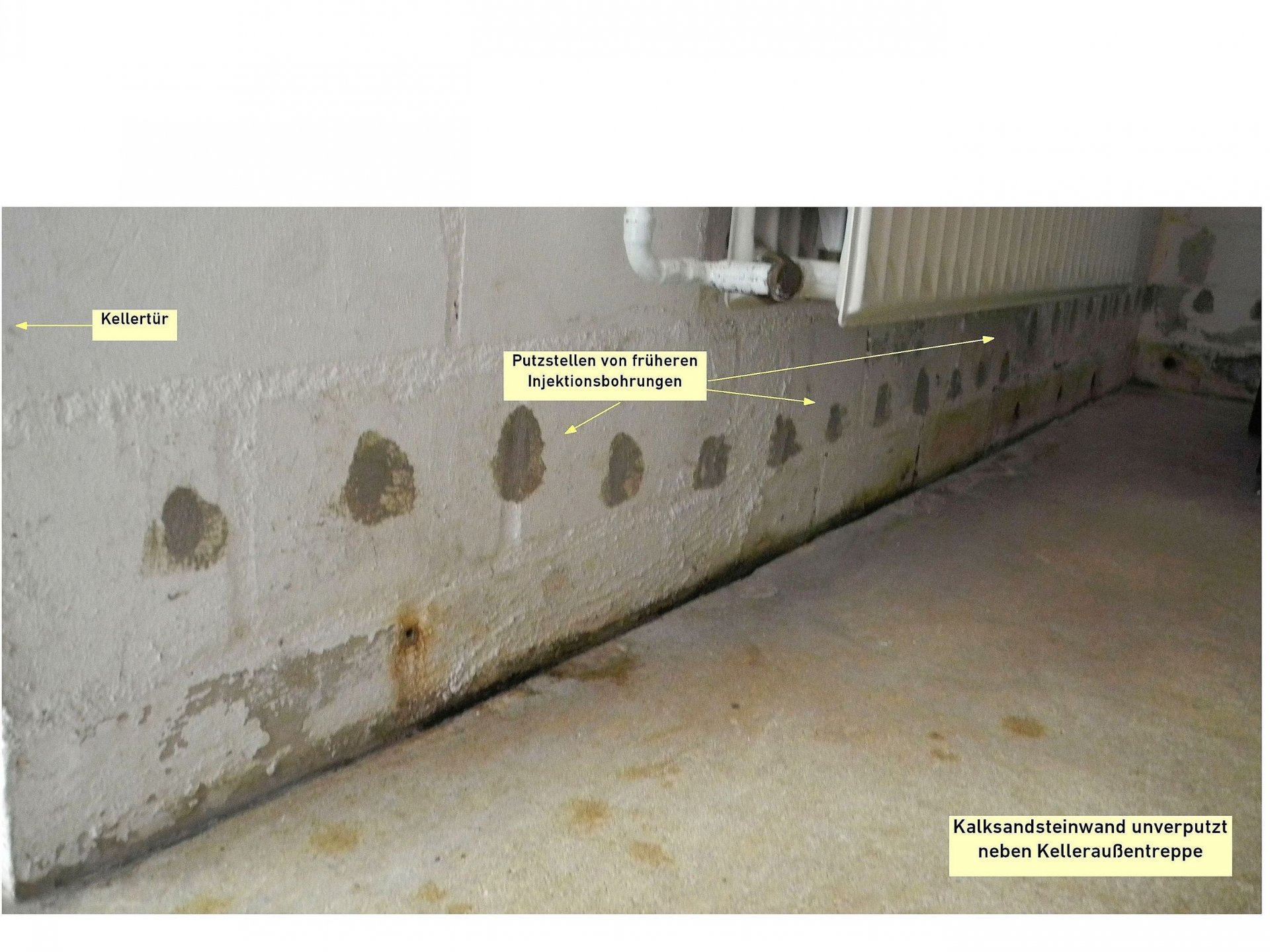

    Da alle Slikon-basierten Mittel nur gegen aufsteigende Feuchtigkeit wirken, ist es durchaus normal, das Du wieder Feuchtigkeit am Wand-Sohlen-Anschluss hast.
    Grund: Bei Dir hat sich ja unterhalb der Treppe das Wasser aufgestaut = drückendes Wasser.

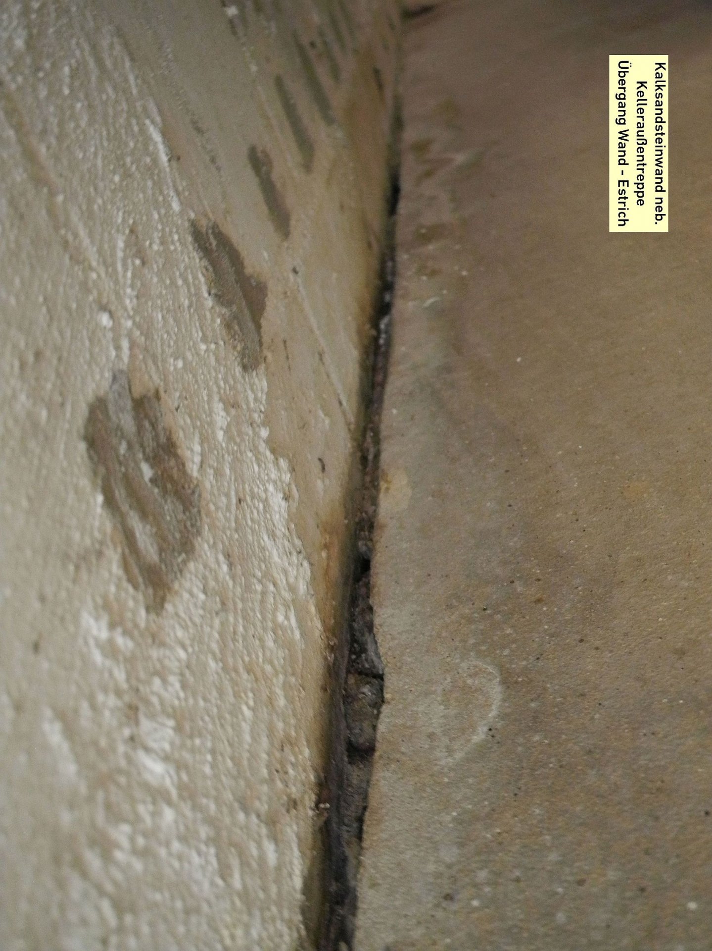

    Eine Innenabdichtung beginnt immer auf der Beton-Platte (also 20 cm Streifen Estrich / eventuelle Dämmschicht raus).
    Dann Putz entfernen, Hohlkehle auf Betonplatte, Dichtputz, Dichtschlämme, Horizontale Sperre an der Oberkante der Abdichtung, vertikale Sperren an den Seiten - so dass das Wasser nicht über die Abdichtung und nicht neben der Abdichtung weiter kann.
    Ganz wichtig ist, das der Bereich um den unteren Türeingangs-Rahmen perfekt abgedichtet wird.

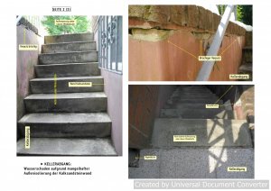

    Das Problem ist, dass du keine Fotos angehängt hast, sondern niedrigaufgelöste Collagen mit je 2-3 Fotos innerhalb einer Datei.
    Lade einzelne Fotos in guter Auflösung hoch, dann passt das.

    Keinesfalls soll die gartenseitige Mauer aufgegraben werden, zumal die Verputzabbrüche offensichtlich mit der wasserdurchlässigen Steinabdeckung zusammenhängen. Die Abdeckung müßte wohl runter u. eine neue drauf? Oder ließe sich ggf. auch eine wasserundurchlässige Abdeckung/Beschichtung auf die alte draufsetzen?

    Zum Wasserschaden Keller/innen im Bereich Wand/Estrich siehe beigefügte Fotos. Die sichtbaren runden Verputzstellen stammen von früheren Injektionsbohrungen, wie schon erläutert.

    So, hier nochmals meine zuerst geschickten Fotos als Miniaturansicht u. als Vollbild. Hoffe, das klappt jetzt.

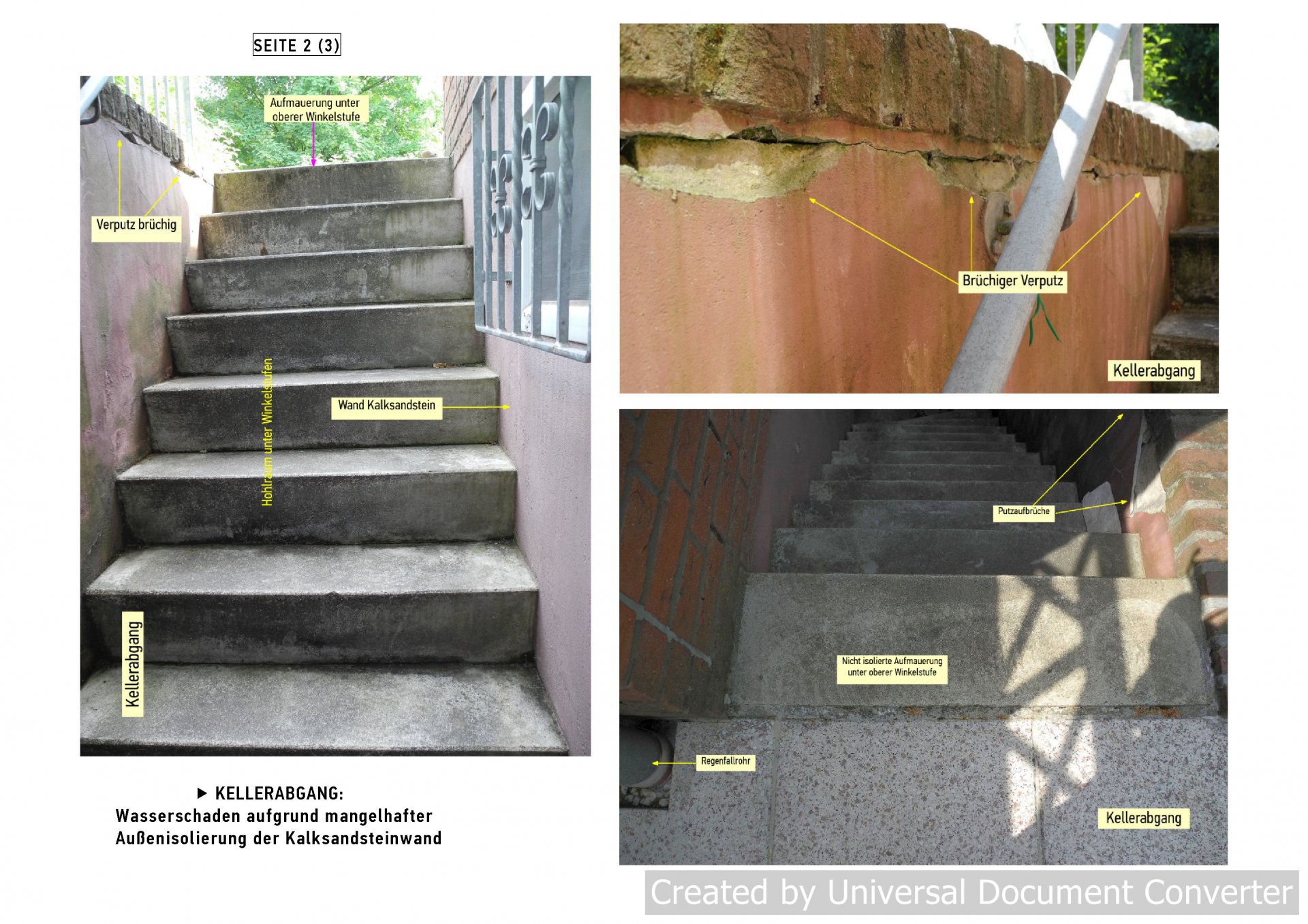

    wenn man schon die unterste Stufe angebohrt hat und sich dahinter Wasser staut, wäre
    die Wand Durchfeuchtung zu erklären
    ja, was ist unter den Winkelstufen ? würde man rausfinden wenn man die obersten zwei,drei
    Stufen entfernt. Der Aufbau kann unterschiedlich sein entweder auf einem vorbetonierten Beton
    Aufbau oder man hat die auf seitliche Mauerwerksscheiben aufgesetzt.
    meiner Ansicht nach ist jede Menge Wasser rechts und links in die Ritzen zwischen Stufe und Wand
    gelaufen das durch die vordere Abmauerung nicht ablaufen konnte.
    das gilt es heraus zu finden...

    bauspezi45: Wie eingangs erläutert, wurden vor vielen Jahren (ca. 25 J.) schon mal oben 2 od. 3 Winkelstufen entfernt, nachdem eine vorherige Injektion vom Keller innen keine Verbesserung üb. Estrichbereich brachte (leider sind Fotos der damaligen Arbeiten verlorengegangen). Ich erinnere mich vage, daß zentimeterhoch das Wasser im Hohlraum auf der Betonsohle stand. Die Kalksandsteinwand unter der Treppe war unverputzt. Wassablauf erfolgte, indem man in die unterste Winkelstufe ein paar Löcher bohrte im Bereich des Bodenablaufs. Danach wurde eine schmale Betonstrebe (fachlich sicher nicht korrekt bezeichnet) auf der Sohle zw. Hauswand u. gegenüberliegender Wand weggestemmt, weil die das Wasser wie im Becken hielt. Anschließend wurde nach weitgehender Abtrocknung ein Betongefälle auf die Sohle (weg von der Hauswand) aufgebracht und die Hauswand darüber bis unter die Stufen mit Bitumen isoliert.
    Wenn trotzdem nach starken Regenfällen einige Zeit später Wasser im Keller auftritt (Fuge zw. Wand/Estrich), müßte im Treppenhohlraum beim Übergang Sohle/Wand gefuscht worden sein – oder?
    Die Winkelstufen sind horizontal sichtbar auch undicht, im Übergang zur Hauswand aber keine sichtbaren Risse erkennbar. Die Betonstufen dürften zusätzlich Oberflächenwasser auf die Kalksandsteinwand leiten – oder?
    Frage: Zu welchem Vorgehen würdest Du mir schrittweise raten, damit die Kosten kalkulierbar bleiben? Einen sachkundigen Maurer zum Entfernen einiger Stufen holen? Nach Hohlraum-Freilegung Begutachtung durch einen Sachverständigen zwecks geeigneter Maßnahmen? Ein erfahrener Maurer dürfte hier vermutlich reichen?
    Problem: Das freigelegte Treppenloch müßte ggf. wieder geschlossen werden (wie?), bis Klarheit besteht (Sanierungs-/Kostenumfang, Baubeginn/Bauzeit) und eine geeignete Firma gefunden wurde. Baufirmen sind derzeit bekanntlich überall ausgelastet, u. ich will keine Mondpreise bezahlen. Notfalls würde ich bis zum nächsten Jahr mit der Sanierung warten.
