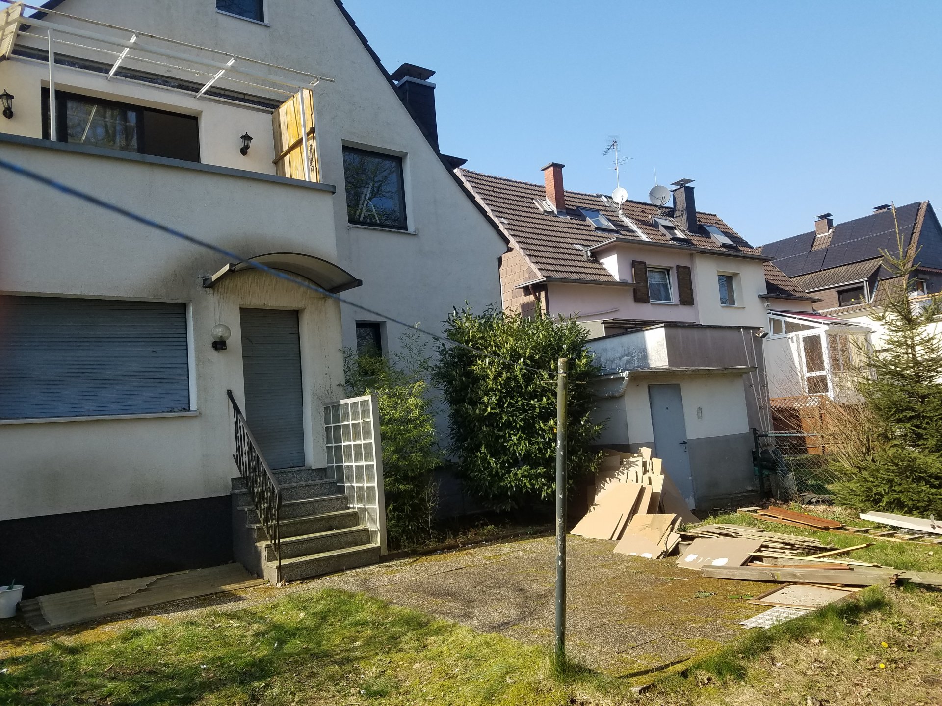

    Wir planen gerade sie Sanierung eines Hauses mit 2 Wohneinheiten. KFW sagt die Kellerdecke ist zu dämmen, dass fließt mit in die Berechnungen mit ein. Nun ist der Kelleraufgang zum unbeheiztem Hausflur aus Holz mit Tür. Ist das eine kann gedämt werden oder eine mußgedämmt werden Position?
    Die Garage ist sehr klein und stößt nur mit einer Fläche von 5-6 m² an die Hauswand. da die Garage versetzt ist und in den Garten ragt. Nun gibt es keine klarheit, wie ie Garage gedämmt werden kann.Eine Garagendachdämmen wird aufgrund der Auskühlung ja kaum etwas bringen. Die Garage stößt leider beim Nachbarn an die Gargage, so kann man diese leider nicht einfach abreißen. Sorgt nicht schon die zusätzliche Wandicke für etwas dämmung? Ws kann man machen?

    Drei Ing. - drei Vorschläge.
    - erste saget die Dämmung macht keinen Sinn,nicht alles bekommt man gut hin - also wenn etwas die Zimmerwanddämmen
    - zweite sagt, zumindest die an die Hauswand stoßende Innenfläche der Garage muß gedämmt werden
    - dritte- nein nein nein, die Garage muß komplett Dach außen und Decke innen gedämmt werden, dann alle Wände außen und innnen - damit ist die Garage dann icht mehr nutzbar. Die Nachbargarage stoßt an unsere , dann ggf. die gleich mit dämmen ...
    Die Garage ist sehr klein und ragt nach hinten raus...
    Links ist der Balkon über dem Wohnzimmer, da die Brüstungweg und Boden über dem Zimmmer dämmen kann ich ja noch verstehen. Dann entkoppeltes Geländer drann...

    Es tut mir Leid, dass ich die Frage wiederhole, aber was sagt dein Energieberater dazu?
    Da du KFW Standard erreichen willst, und der Energieberater das unterschreiben muss, ist seine Meinung relevant.
    Wenn einer sagt, dass du das nicht dämmen sollst, weil das vielleicht wirtschaftlich keinen Sinn macht, dann ist das vielleicht auch so, aber dann gibts halt auch keine KFW Förderung
