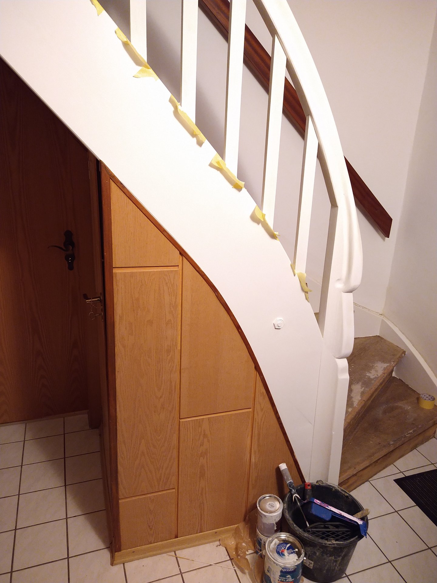

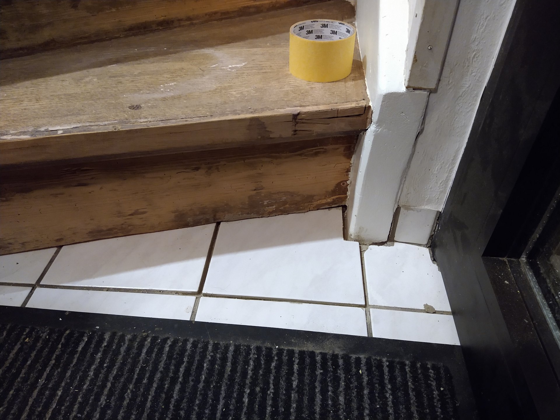

    wir wohnen seit ca. 2 Jahren in einem Haus Baujahr 1950, mit einer alten Holztreppe von EG zu OG, die wir nun etwas in Stand setzen. Der alte PVC und Lack kommt runter und es wird neu lackiert und mit Trittstufen belegt. In dem Zuge ist mir aufgefallen, wie sehr der Kellerabgang doch in die Jahre gekommen ist und auch einige Ecken undicht sind und Zugluft vom Keller in den Flur zieht. Der Flur ist aktuell nur leicht beheizt, Raumtemperatur ca. 17 °C. Der Keller hat ca. 14,5 °C.
    Ich möchte den Flur gerne wärmer bekommen. Einfach nur die Heizung aufzudrehen wird meiner Ansicht nach nur dazu führen, dass wir den Keller indirekt mit heizen. Mein Ansatz ist nun, den Abgang zum Keller und die Treppe vom EG zu OG von unten zu verkleiden und zu dämmen. Oder, falls das keinen Sinn macht, zumindest die undichten Fugen abzudichten.

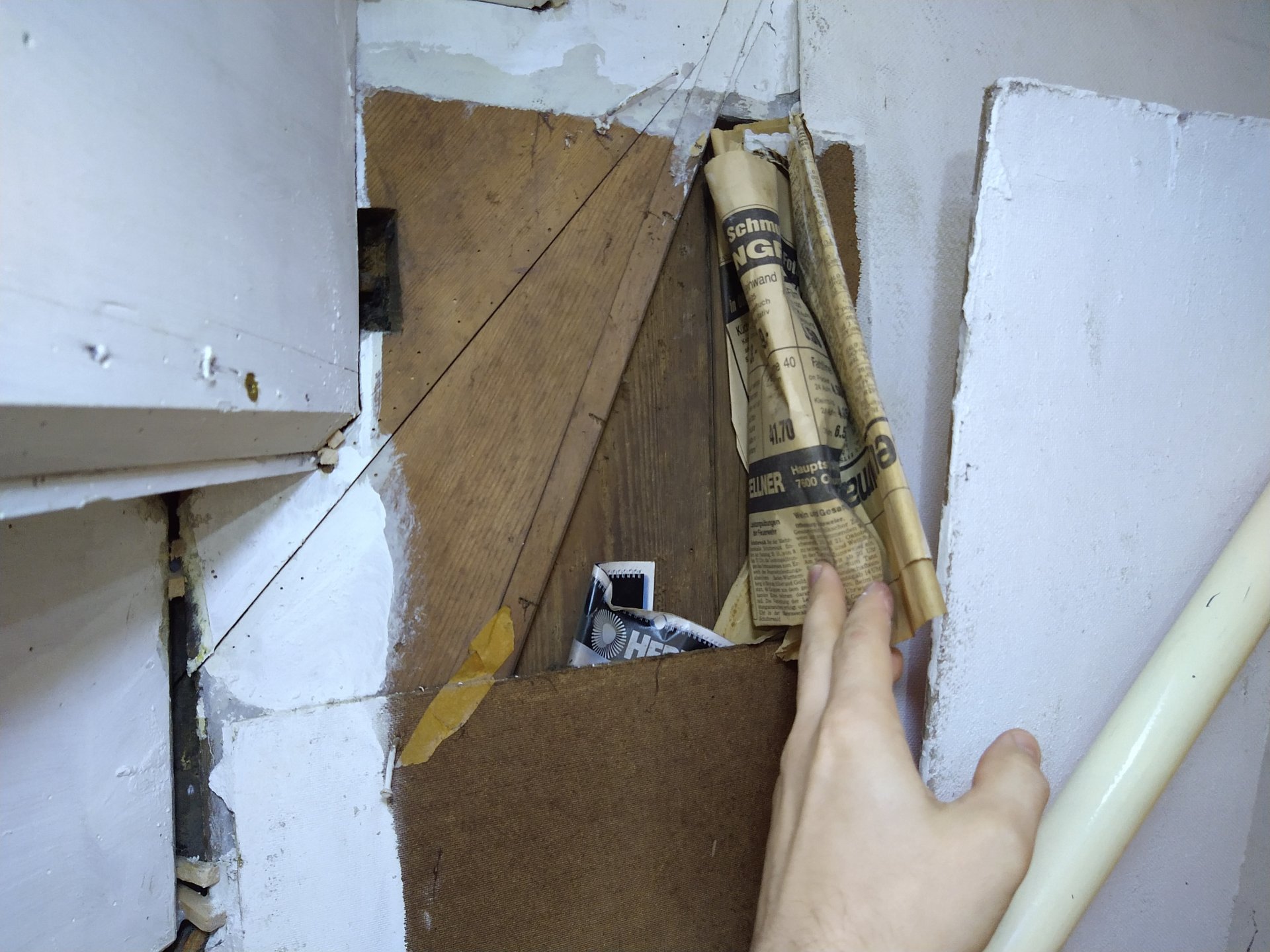

    Das ist auch schon meine eigentliche Frage: Macht das überhaupt Sinn, hier Zeit und Geld in eine bessere Dämmung zu investieren? Das ganze Haus hat bisher keinerlei Wärmedämmung, es gibt sicherlich zahlreiche Wärmebrücken überall. Wie auf den Fotos zu sehen ist es von außen ganz schön verkleidet, von innen sind es aber nur teils dünne 5mm MDF-Platten und etwas Zeitungspapier dazwischen gesteckt (siehe Fotos). Da kann ich mir schon vorstellen, dass hier jede Menge Wärme verloren geht. Und natürlich sind die Setzstufen auch nur recht dünne Fichtenbretter (ca. 2 cm stark), die kaum Wärmedämmung bringen.
    Mein Gedanke war, die Treppe von unten z.B. mit Holzfaserplatten oder Glaswolle zu verkleiden und ebenso am seitlichen Treppenabgang die Wandstärke nach innen zu erhöhen und mit Glaswolle auszukleiden. Statt Zeitungspapier. ;)
    Der Keller hat natürlich noch andere Problemchen, z.B. die Kellertüre ist ein von den Vorbesitzern irgendwann mal selbst gebautes Konstrukt, welches keine echte Türdichtung besitzt und die Wand ist seitlich auch nicht ganz dicht.
    Klar ist, dass ich dieses alte Haus nicht von null auf sofort komplett isoliert bekomme, z.B. die Kellerdecke komplett mit Dämmplatten bekleben usw. Nur die Treppe ist aktuell sowieso dran und hier sind einfach viele Ritzen, wo die Luft nur so in den Flur zieht. Daher die Frage, ob es überhaupt Sinn macht, Zeit und Geld in eine Dämmung von Treppe und Kellerabgang zu stecken, oder ob der Effekt wegen der anderen Wärmebrücken zu gering wäre? Würde es eher was bringen, mit einfachen mitteln nur die Ritzen und Fugen abzudichten und mehr würdet ihr mir erst einmal (ohne groß angelegte Kellerisolation) nicht empfehlen?

    Die unterste Setzstufe hat aktuell eine offene Fuge, wo es natürlich zieht (Silikon wurde während der Restaurierung entfernt)

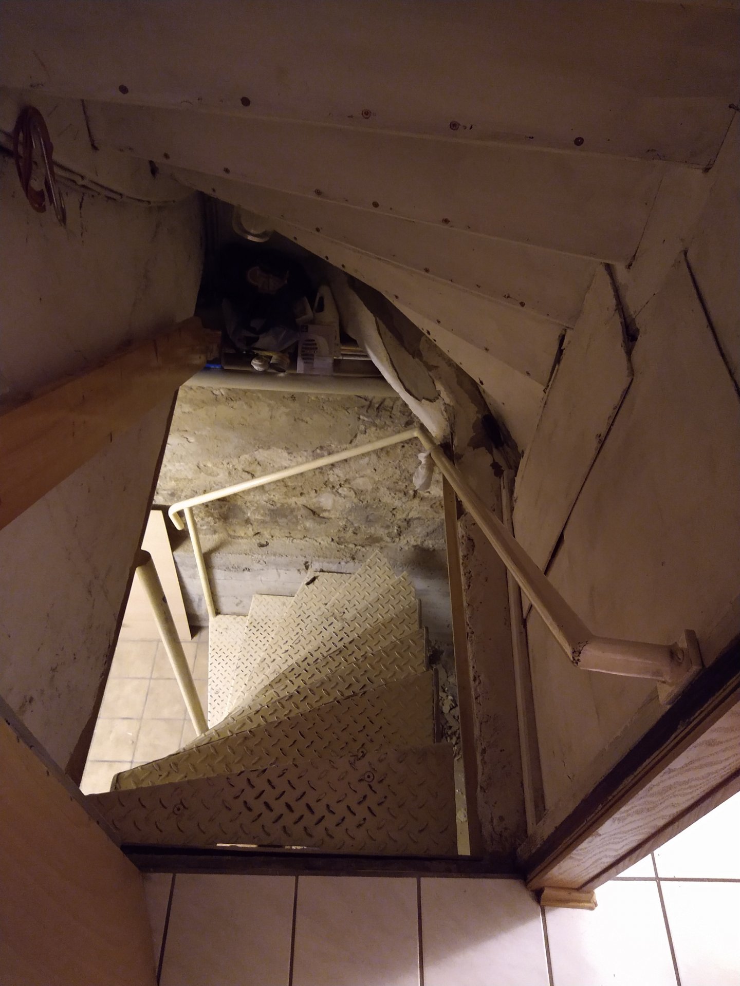

    Die Kellertreppe von unten. Rechts an der Wand die dünne Verkleidung

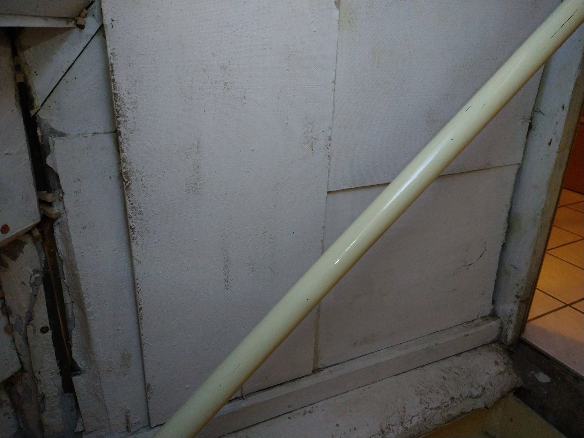

    Das ist die besagte Verkleidung, wo einfach 5mm HDF-platten mit Nägeln in Position gehalten werden. Dahinter ist z.T. Zeitung als "Isolation" eingebracht.
    Die Zeitung und die dünnen Abdeckplatten
    Die unterste Setzstufe von unten. Da sieht man den Spalt zum Flur hin.

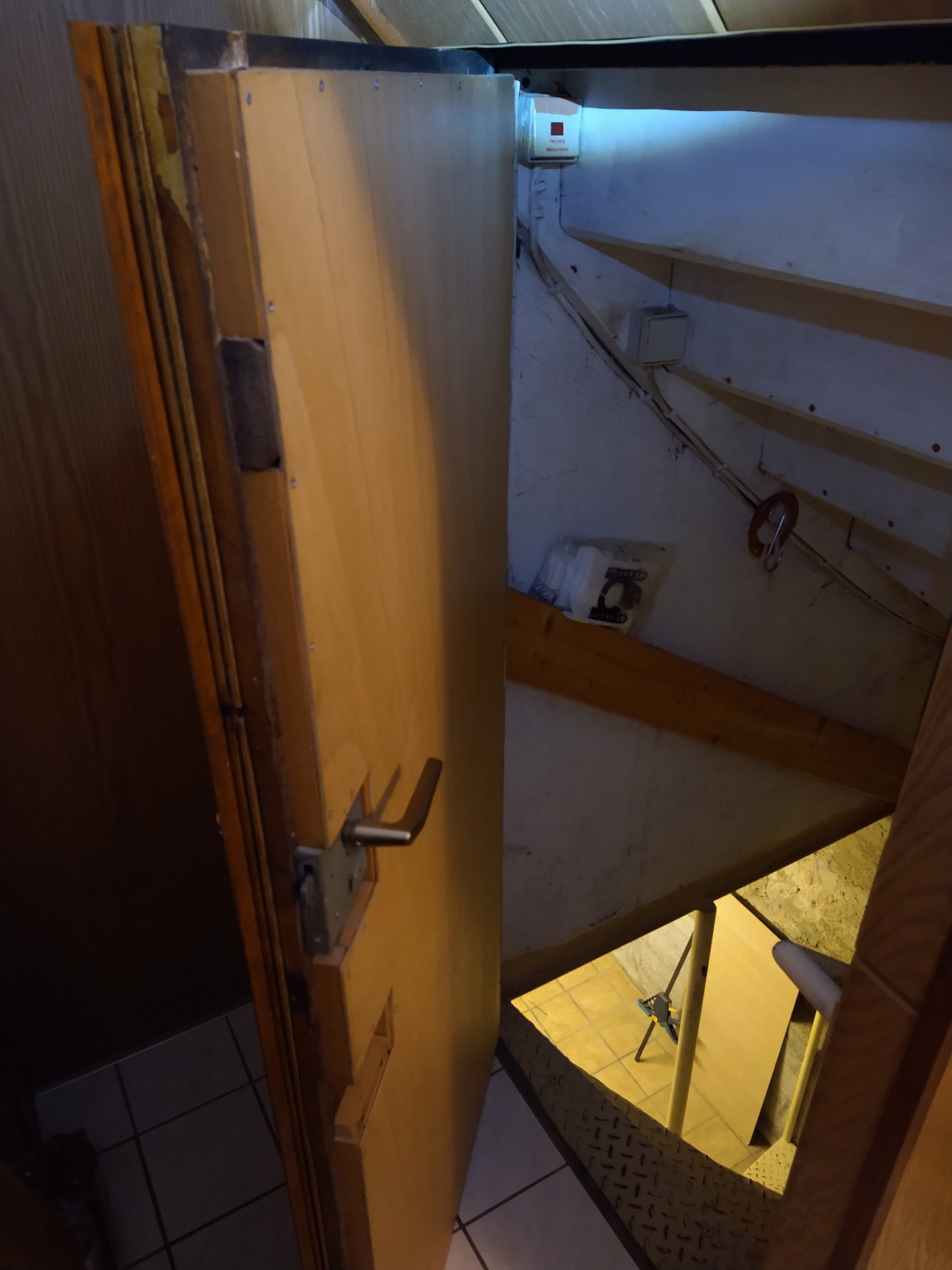

    Die Selbstbau-Türe zum Keller

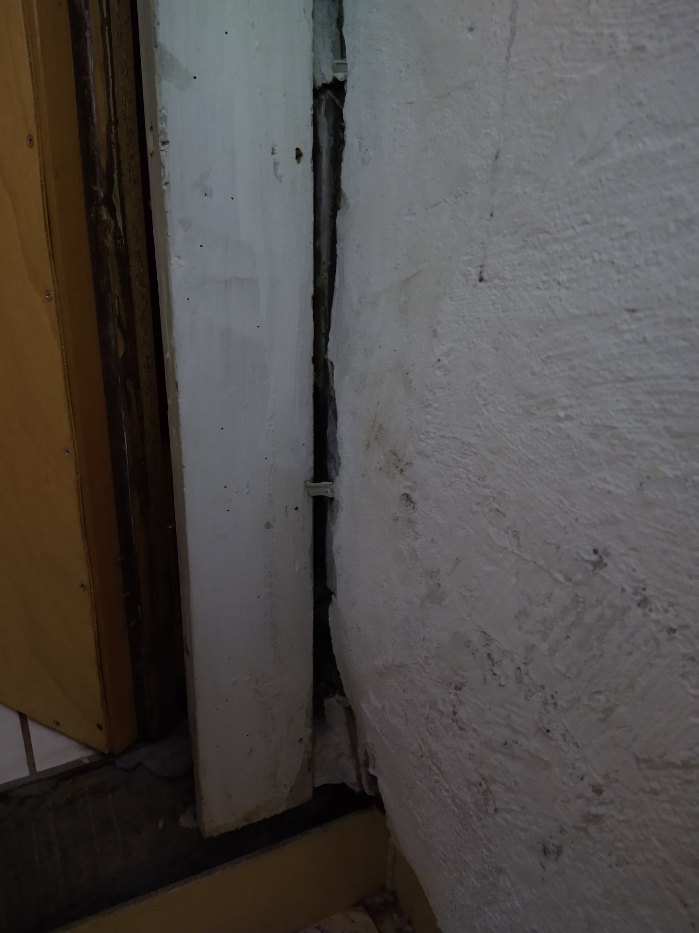

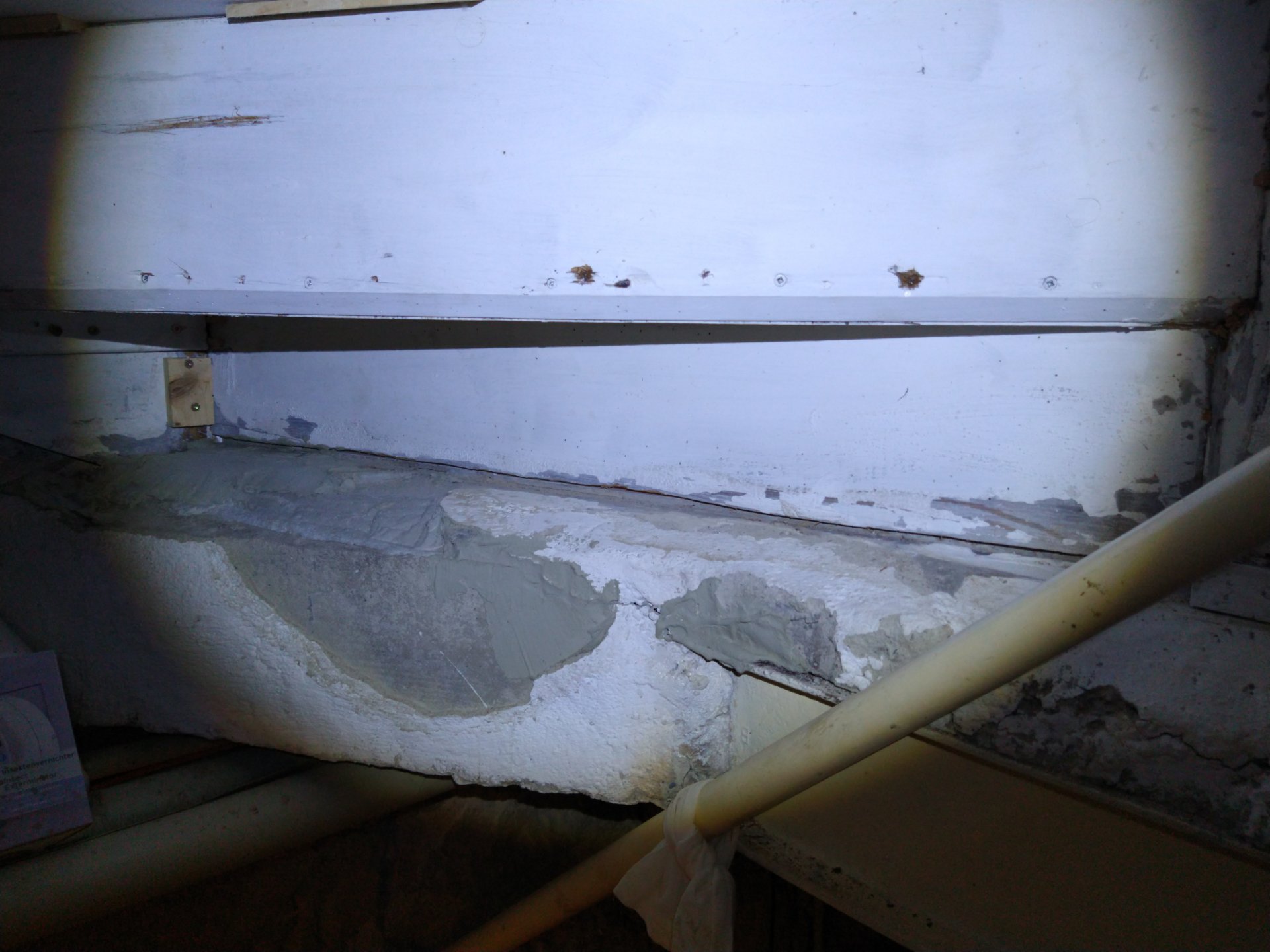

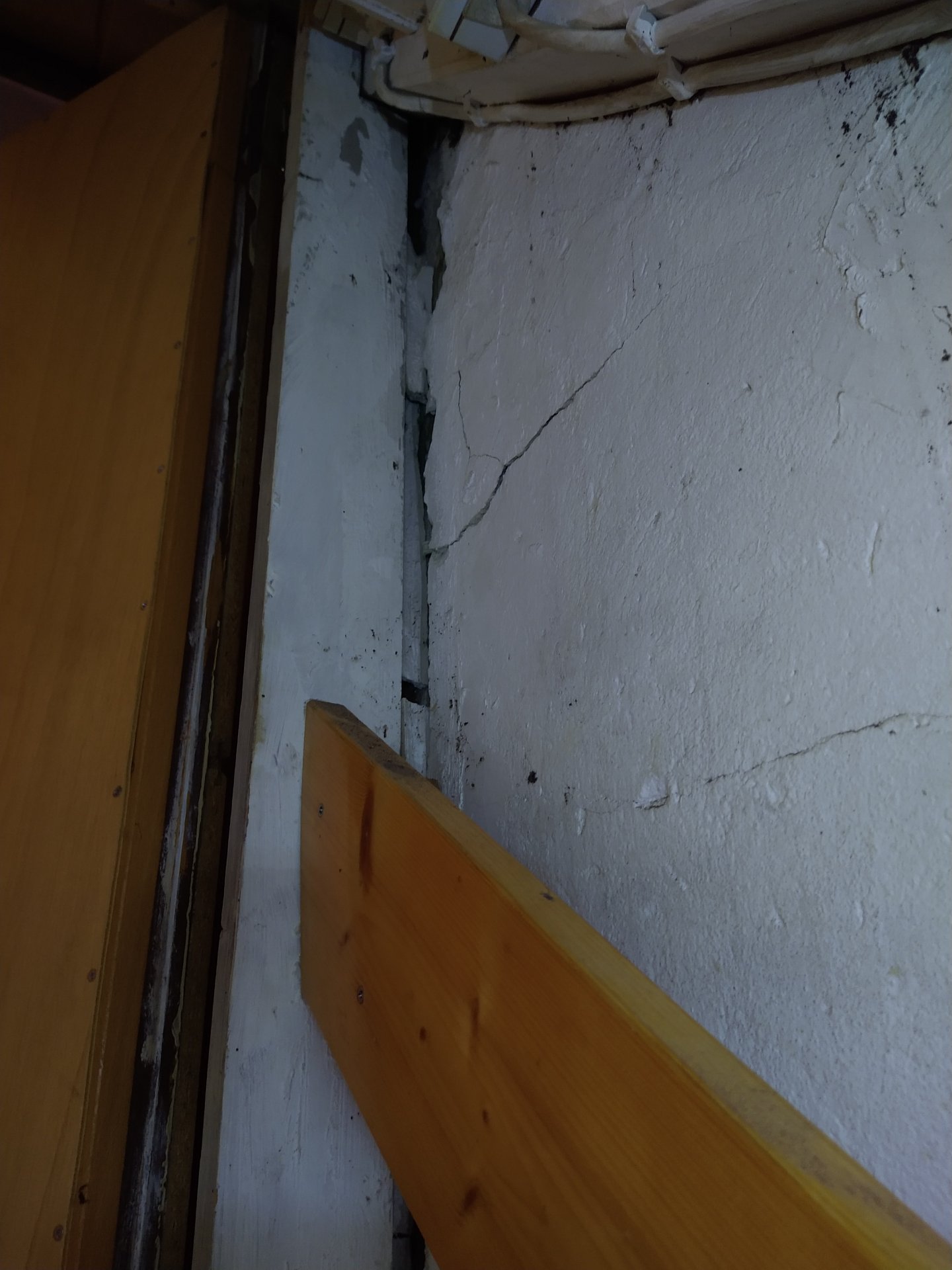

    Die Wand hinter der Kellertür hat auch einige Ritzen und brüchigen Putz, wo die Holz-Träger nicht mehr sauber verkleidet und isoliert sind
    Das ist die gleiche Wand hinter der Keller-Tür, nur weiter unten

    Das Hauptproblem ist eigentlich nur die Zugluft. Würde die Spalten erstmal mit Acryl abdichten. So groß ist der Temperaturunterschied zwischen Keller und Flur nicht, dass sich der Aufwand lohnt.

    Wenn die Heizung dort ist wird wohl keine merkliche Abkühlung stattfinden.
    Ich würde wie gesagt erstmal die Spalten abdichten, sodass keine Zugluft mehr vorhanden ist. Ob eine Dämmung rentabel ist, bezweifle ich. Die Wärme steigt ja eher nach oben.
