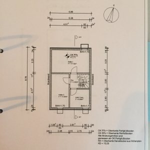

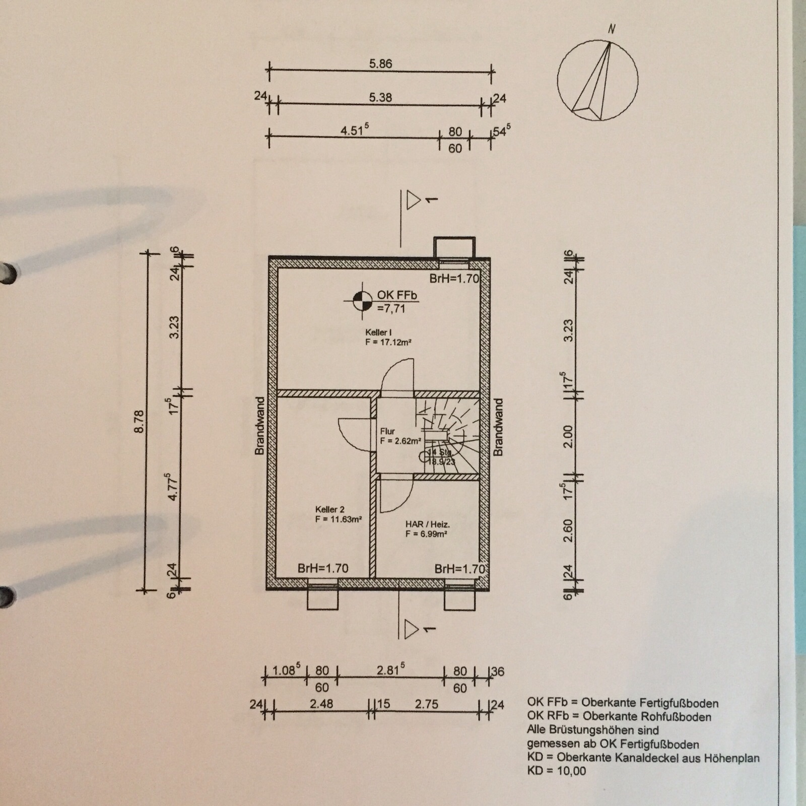

    Alles was ich habe ist ein Plan, den ich mal angehängt habe - der ist aber wahrscheinlich kaum aussagekräftig
    Der Raum, um den es geht ist Keller 1

    Im Bauantrag (wahrscheinlich der selbe Plan) stand dort Keller, also hast Du keine Baugenehmigung für die Nutzung als Aufenthaltraum.
    Nach Landesbauordnung ist diese Nutzung auch nicht zulässig. Offiziell müsstest Du die Vorgaben nach Landesbauordnung schaffen, was bei der Raumhöhe schon kaum umsetzbar sein wird. Vorher noch einen entsprechenden Bauantrag stellen.
    Ansonsten haftest Du im Schadensfall.
    Soviel zur Theorie, in der Praxis sieht man solche Nutzungen überall
