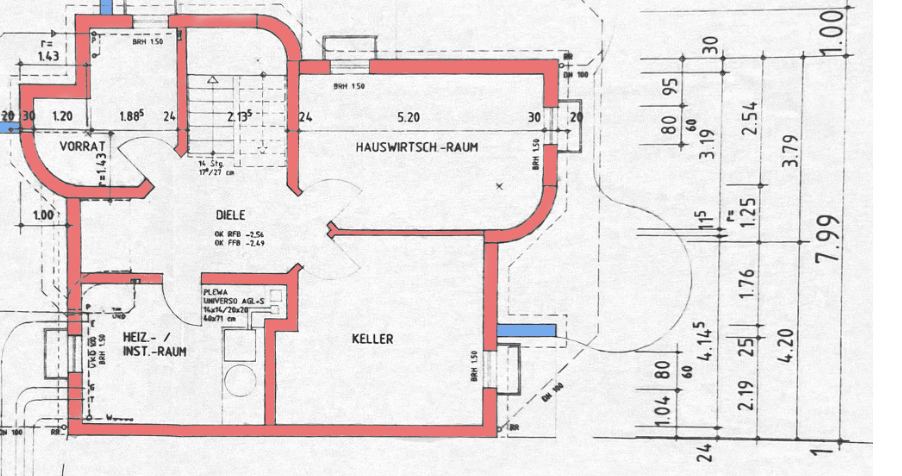

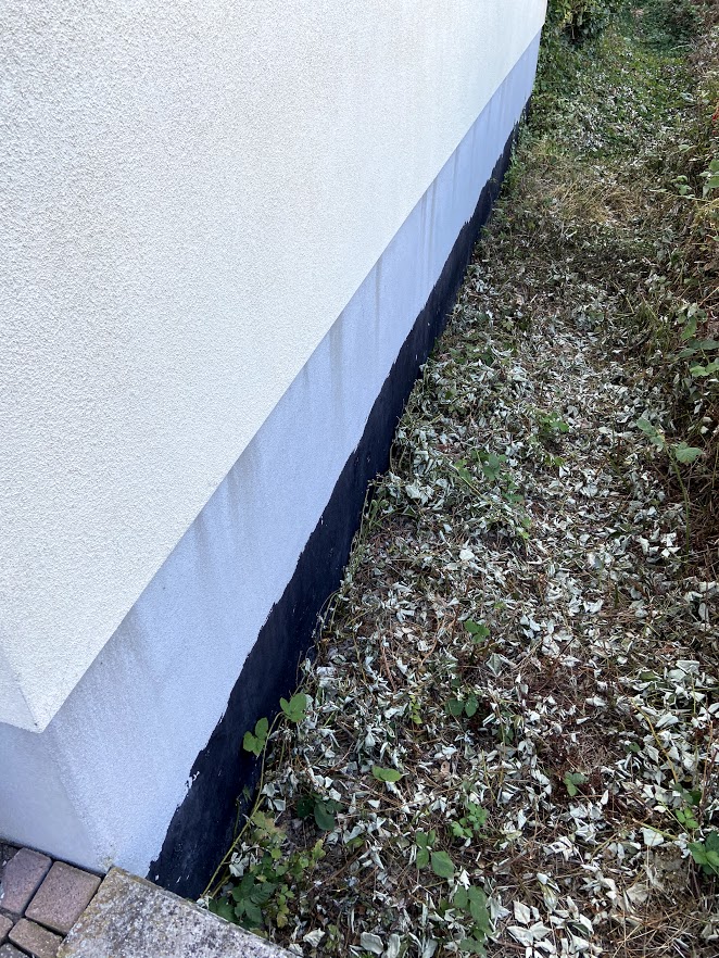

    ich möchte einen Teil des Kellers unserer 20 Jahre alten Doppelhaushälte zum Hobbyraum auszubauen und benötige hier etwas Beratung. Es handelt sich um einen Beton-Keller mit schwarzer Wanne und (teilweiser) Perimeterdämmung (60mm). Teilweise, da die andere Doppelhaushälfte bisher nicht gebaut wurde. An dieser Außenwand fehlt die Dämmung.
    Der Keller ist hier etwa 120cm mit Erdreich bedeckt.
    Hier der Plan des Kellers selbst:
    Meine Wunschvorstellung ist es die Wand zwischen "Hauswirtsch.-Raum" und "Keller" zu entfernen und die Wand zur "Diele" zu begradigen. Da wären wir auch schon bei der ersten Frage: Ist das aus eurer Sicht ohne Weiteres möglich? Die Wände existieren in der Form auch nur im Keller und scheinen, für den Laien, nicht tragend zu sein.
    Angenommen das klappt alles so wäre der Nächste Punkt die Außenwand: Wie gehe ich mit dieser um? Gerne würde ich hier auch Unterputzsteckdosen und Netzwerkkabel verlegen, das dürfte im Beton etwas schwierig werden. Mein erster Gedanke war daher Verkleiden mit Gipskarton. Scheinbar im Keller ja aber nicht unbedingt die beste Idee. Gilt das aber auch mit der Perimeterdämmung und wenn ich eine Dampfbremse anbringe? Wie könnte ich außerdem vermeiden den kompletten Betonkern mitzuheizen?
    Was mache ich an der ungedämmten Außenwand? Macht es Sinn hier mit Calciumsilikat-Platten zu arbeiten? Könnte man diese einschlitzen und dahinter Leitungen verlegen?

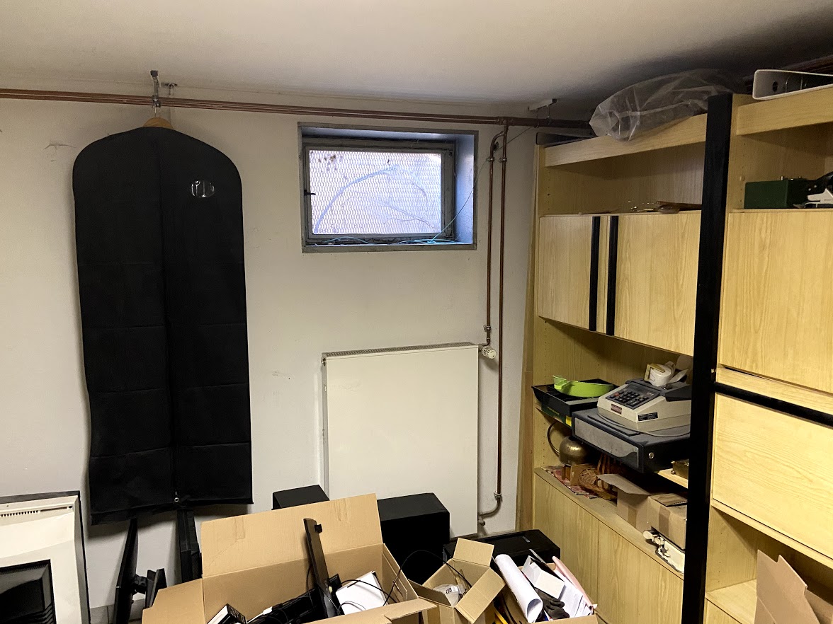

    Dann ist da noch die Sache mit den Fenstern (Man verzeihe das Chaos auf den Bildern, wir sind nach 6 Monaten Renovierung vor 4 Wochen Eingezogen, da hatte das noch keine Priorität...):
    Gibt es hier eine Lösung diese einfach durch "richtige" Fenster zu erstezen?
