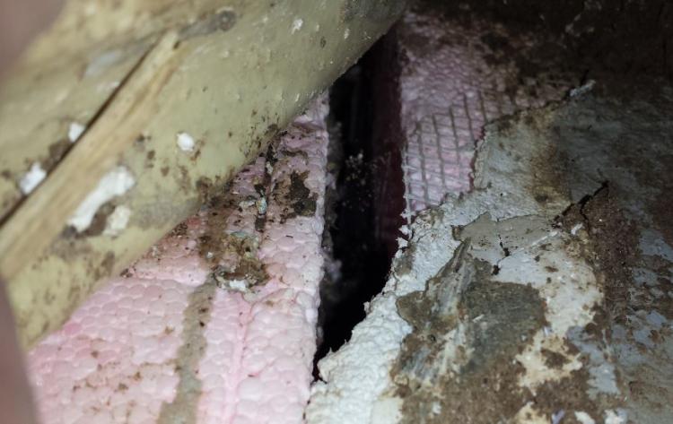

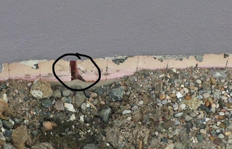

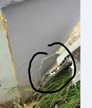

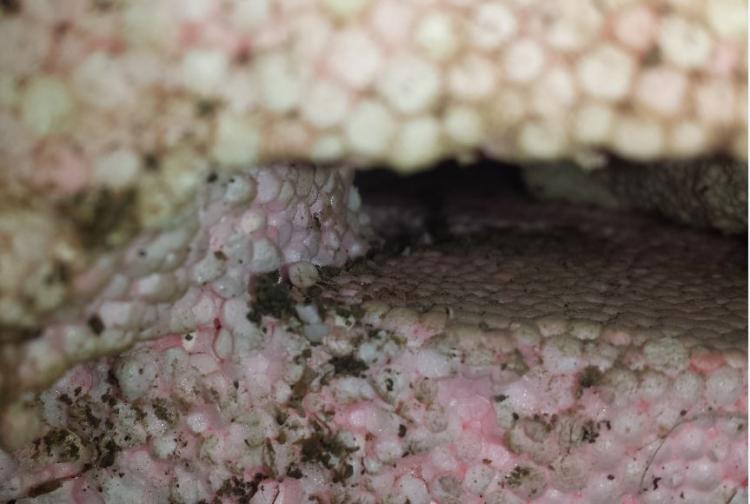

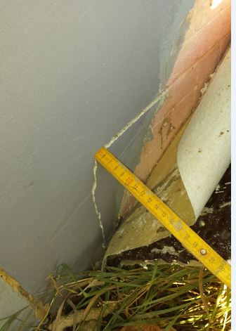

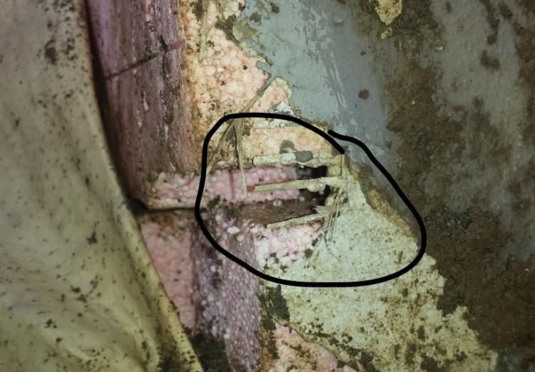

    zum 1.8. sind wir in unser EFH eingezogen. Massivholzbauweise mit Betonkeller. Die Dämmung sollte, da es sich um einen Wohnkeller handelt, auf jeden Fall vorhanden sein. Im Zuge der Arbeiten zu den Außenanlagen habe ich nun entdeckt, dass der Keller bzw. die Abdichtung Lücken hat. Der Kellerbauer meinte, dass alles kein Problem sei. Allerdings sehe ich das nicht ganz so entspannt. Sein Argument, dass die Dämmplatten Nut und Feder hätten und versetzt sind, so dass der Keller auf jeden Fall gedämmt ist. Allerdings habe ich 10 cm Dämmung bestellt und bezahlt - und zwar rund um den Keller. Schlimm ist es vor allem an den Ecken, wo die ich hinter die Dämmung greifen kann. Eine Platte hat einen Riss. Es scheint, als wäre die Dämmung nicht gut verklebt worden. Ich kann mir gar nicht vorstellen, wo die gerissene Platte nach unten abgerutscht sein kann. Vor allem stell ich mir die Frage, wie es wohl dort aussieht, wo Erde liegt und man es nicht sehen kann. Sollte ich Verlangen, dass die Dämmung ausgegraben wird? Oder mach ich mir unnötig Sorgen? Kann ich einen Mangel anmahnen?
    Vielen Dank für eure Hilfe.

    Irgend jemand hat doch die Daemmung dort hin geplant!Und der sollte prüfen ob das was geplant wurde auch gemacht ist.
    Meine Meinung !
    Grüsse

    da ist eine schöne Auflistung von Dingen wie es nicht sein soll.
    Einfach mal lesen und dann die Verarbeitungsrichtlinien deines Herstellers rausholen.
    Es ist halt leider ein sehr vernachlässigtes Gewerk im Erdreich. Sieht man immer wieder, aber sollte echt nicht so sein.
    Wenn ich mir Bild 6 ansehe, frage ich mich mit was das aufgefüllt wurde?
    Lag das noch rum und einer hat es zusammengekehrt?
