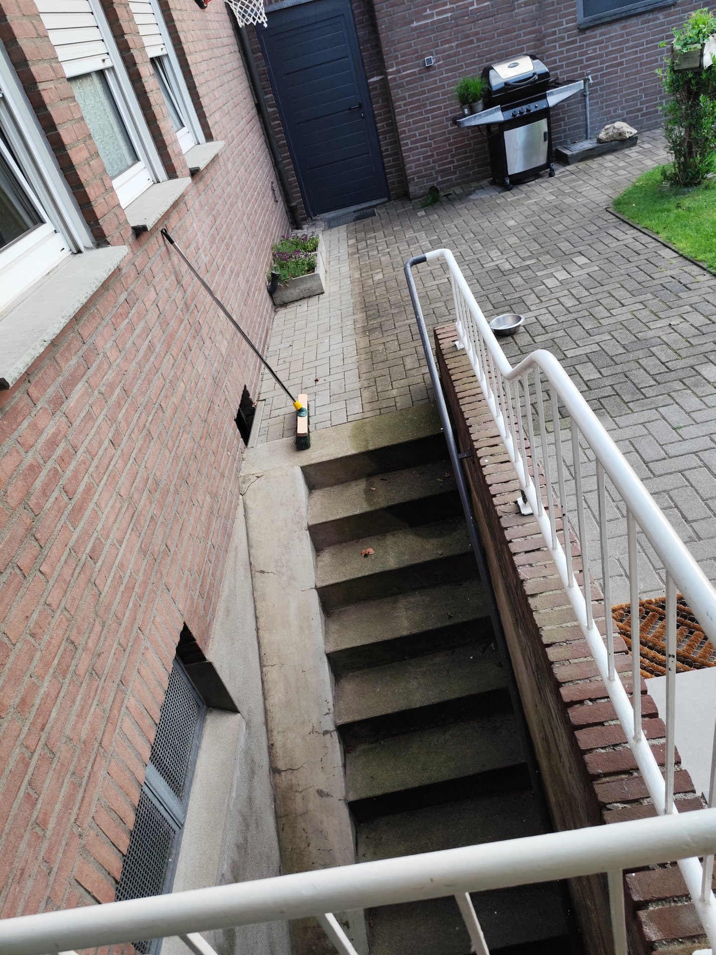

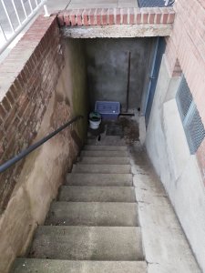

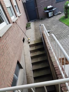

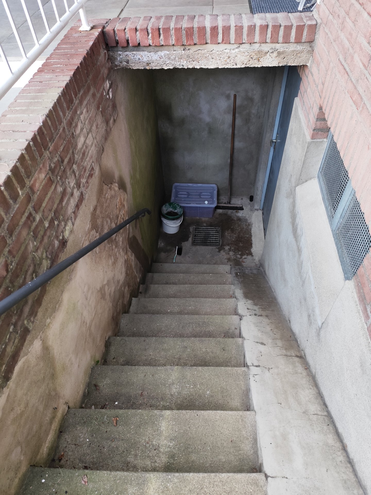

    Guten Morgen,
    Anbei zwei Bilder unserer kelleraussentreppe die schon länger ein Feuchtigkeitsproblem hat. Ich vermute fast schon dass dass Regenfallrohr auf dem 2. bild am Haus der Übeltäter ist, da es mittlerweile auch bei leichtem Regen direkt feucht wird an der untersten Stelle der Treppe. Es hat heute Nacht minimal geregnet und es ist direkt wieder Feuchtigkeit hoch gezogen. Leider fehlt aktuelk dass Geld zur Ursachenforschung/Behebung. Das Haus ist von 1969 und es scheint ein Mischwasser Abwassersystem zu sein. Leider haben wir keine Entwässerungspläne vom Haus.
    Gibt es evtl eine andere Erklärung für die Feuchtigkeit? Die Treppe ist zu 1/3 durch die Terrassenüberdachung überdacht. Somit kann Sickerwasser eigentlich komplett ausgeschlossen werden.

    Wenn das Regenrohr verantwortlich ist, dann kannst du das nur heraus bekommen mit einer Kamera Untersuchung. Entweder ist das Rohr verstopft oder es liegt ein Bruch vor

    das wäre auch meine Vermutung.
    Rohr verstopft - Wasser Staut sich und drückt durch eine Dichtung ins Erdreich.
    Endoskopkameras mit 10m Länge und Rohrreiniger-Aufsätze für Hochdruckreiniger wären da die erste Wahl, was DIY angeht.

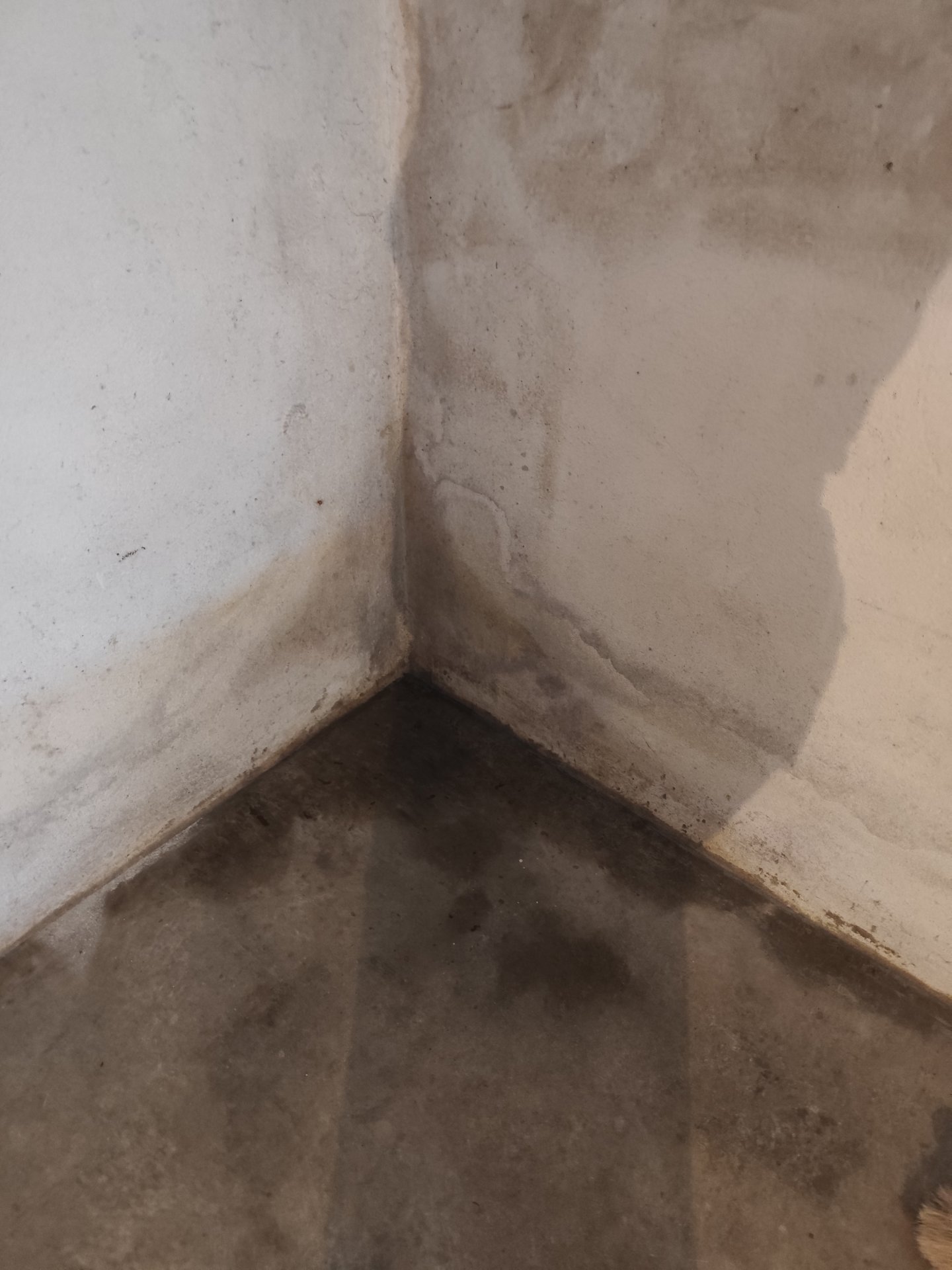

    Der Keller ist in 3 Ecken ja auch auch feucht und es drückt mehr Wasser rein als die letzte Jahre. Denke dass Staunässe verantwortlich ist. Jetzt haben wir leider gar kein Geld für Ursachenforschung und Behebung vom Profi und mein Mann redet das Problem eher klein. Alle alten Keller wären feucht. Allerdings haben wir bei 21grad im Keller auch 78@% Luftfeuchtigkeit. Das ist doch zu viel, wenn ich dort auch noch Wäsche trocknen und ein paar Sachen lagern möchte.
