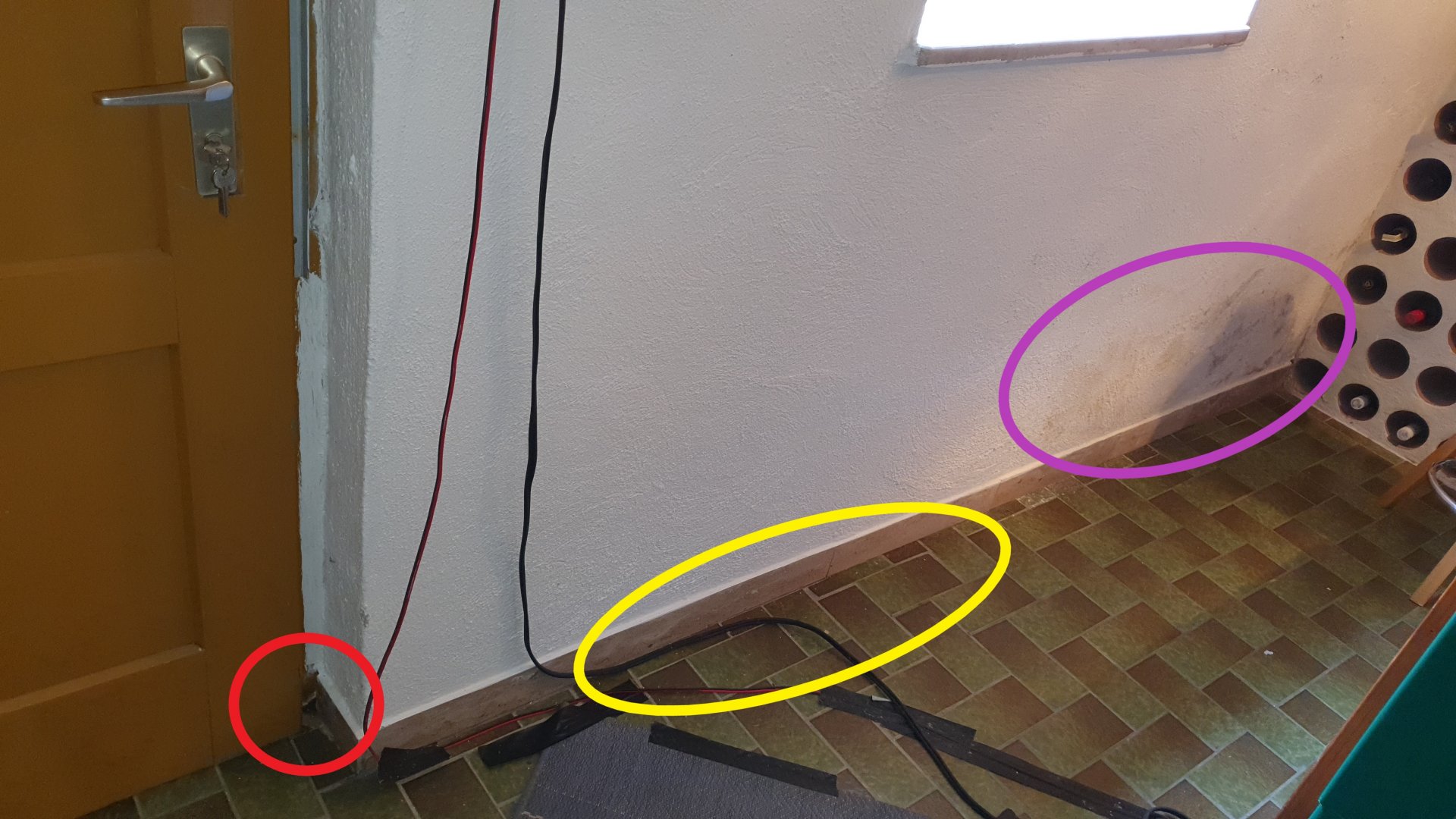

    Der Keller zeigt im Bereich der Kelleraußentreppe verschiedene Spuren von Feuchtigkeit:
    Lila: Wand in diesem Bereich Feucht, mit Salzausblühungen und ersten Spuren von Schimmel
    Gelb: Wenn es viel Regnet, entsteht hier eine Wasserpfütze
    Rot: hier dringt Feuchtigkeit durch die dahinter liegende Betonschwelle ein.

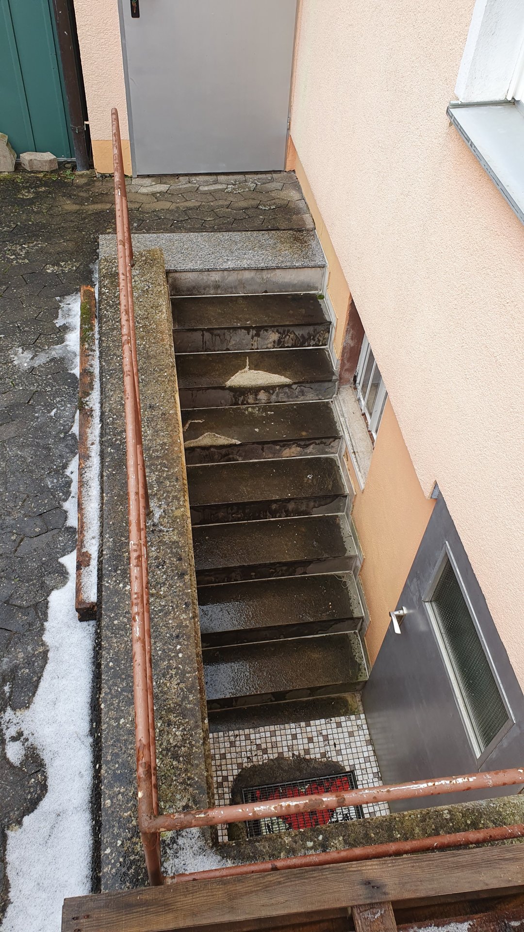

    Von Außen sieht das ganze so aus:
    Wie im Bild oben links zu sehen, ist da ein Fallrohr, womit ein sehr kleiner Teil der Dachfläche entwässert wird.
    Außerdem zu sehen ist die Tür zur Garage, diese wurde irgendwann später erst angebaut.

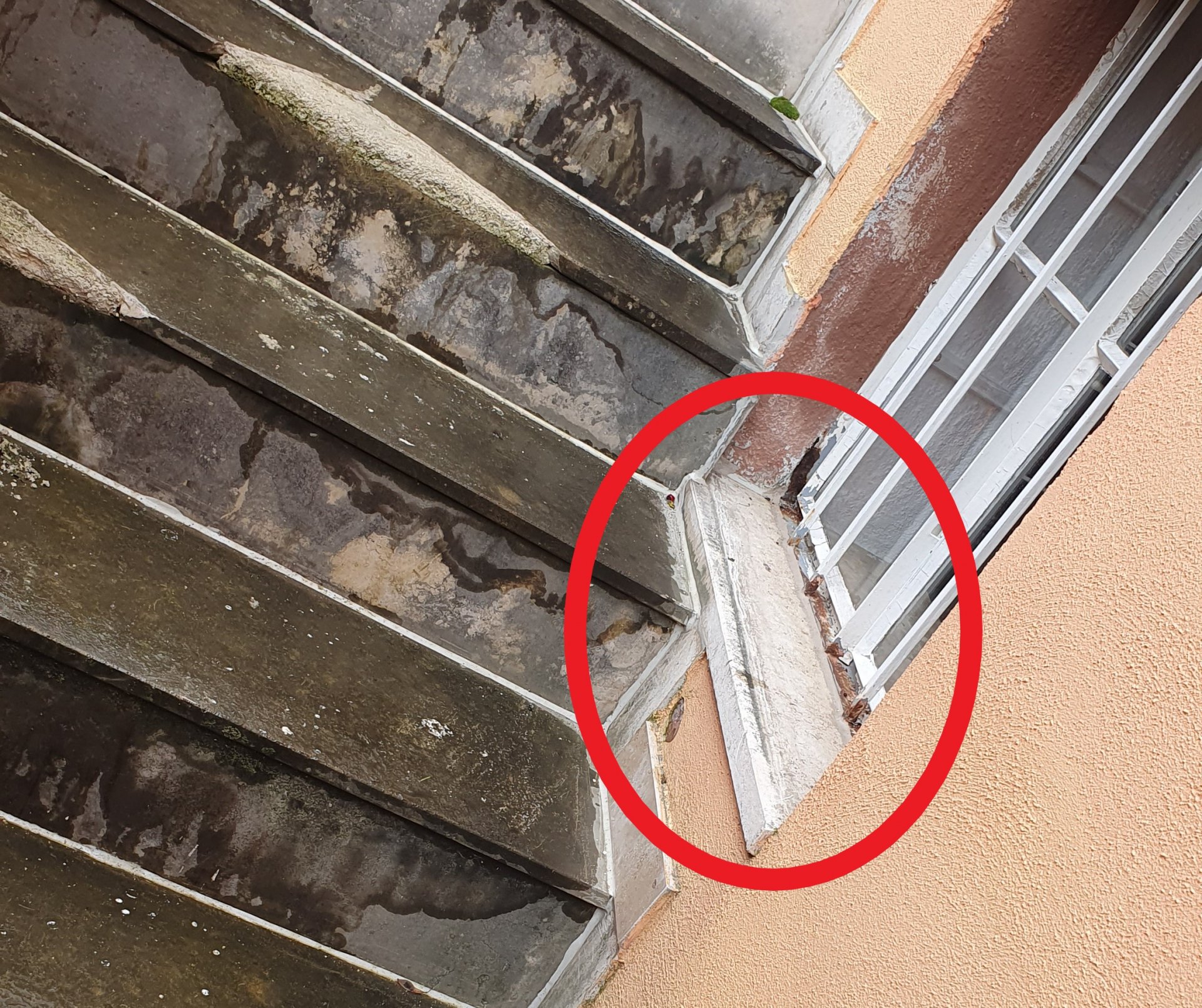

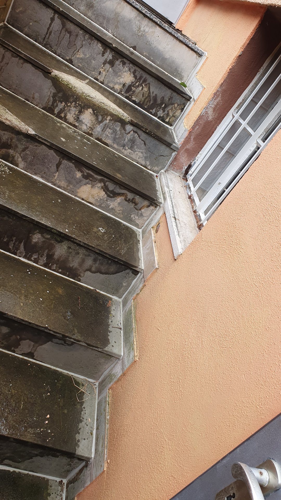

    Problemstelle 1:
    Die Fensterbank hat keine Neigung, deshalb läuft dann oft Regenwasser durch das Fenster nach innen.
    Problemstelle 2:
    Der Ablauf für das Treppenpodest ist eher mangelhaft. Scheinbar wurde neben dem Abfluss der Beton aufgestemmt, damit Wasser wegsickern kann. Möglicherweise funktioniert der Abfluss nicht mehr richtig.

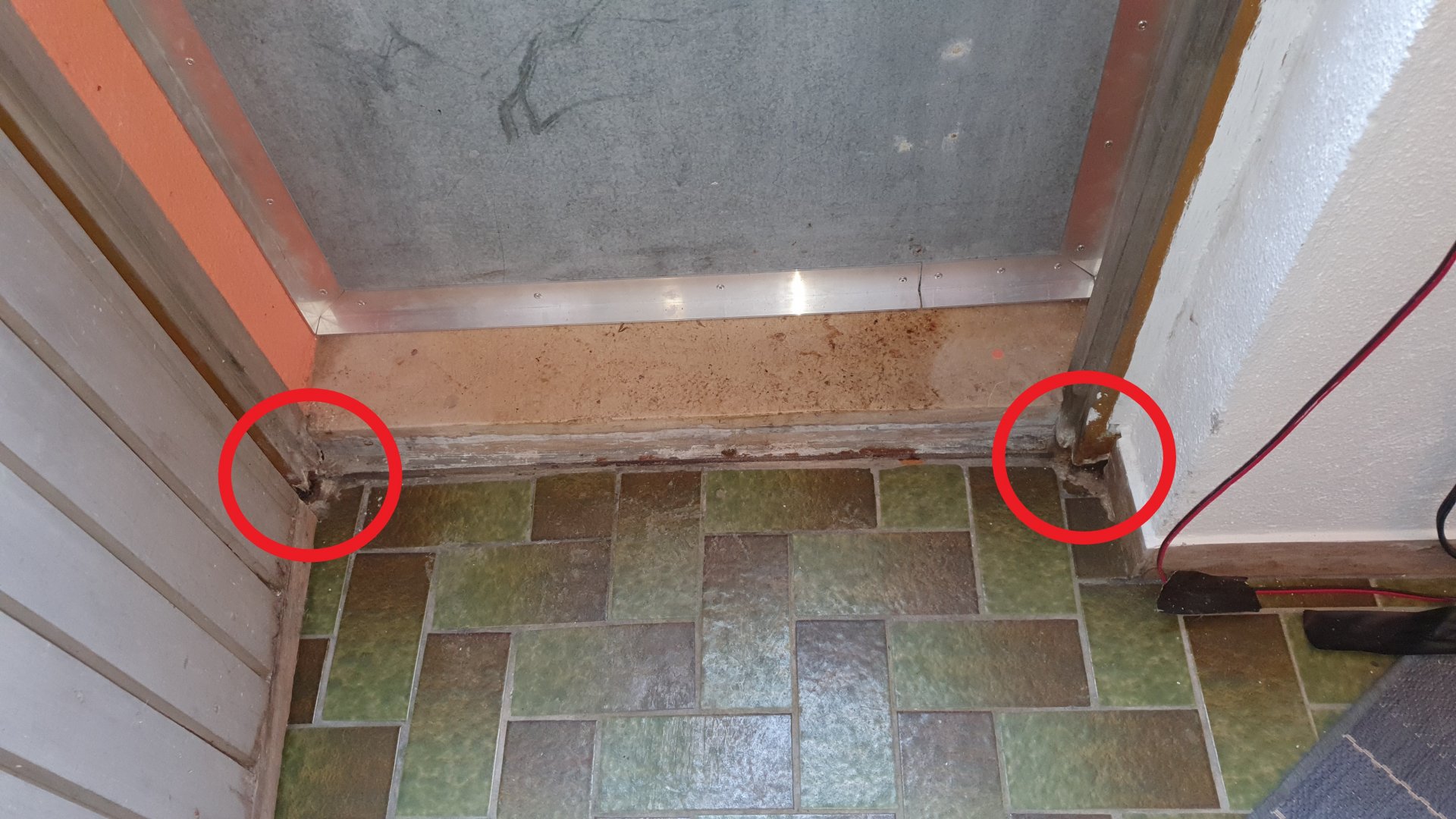

    Problemstelle 3:
    Hier dringt durch die Schwelle Wasser ein, der Holzrahmen der inneren Tür ist auch schon ziemlich verfault.
    Problemstelle 4:
    Die Treppe selber ist einfach nicht mehr gut und mit Sicherheit auch nicht mehr dicht.

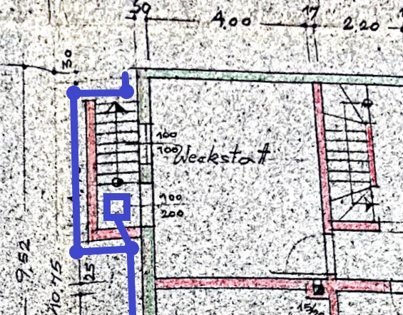

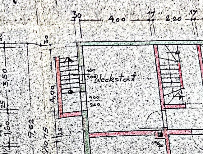

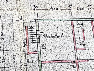

    Auszug aus dem Bauplan:
    Kelleraußenwand besteht aus Betonsteinen, Umfassung der Treppe ist laut farblicher Markierung mit Ziegeln
    gemauert.

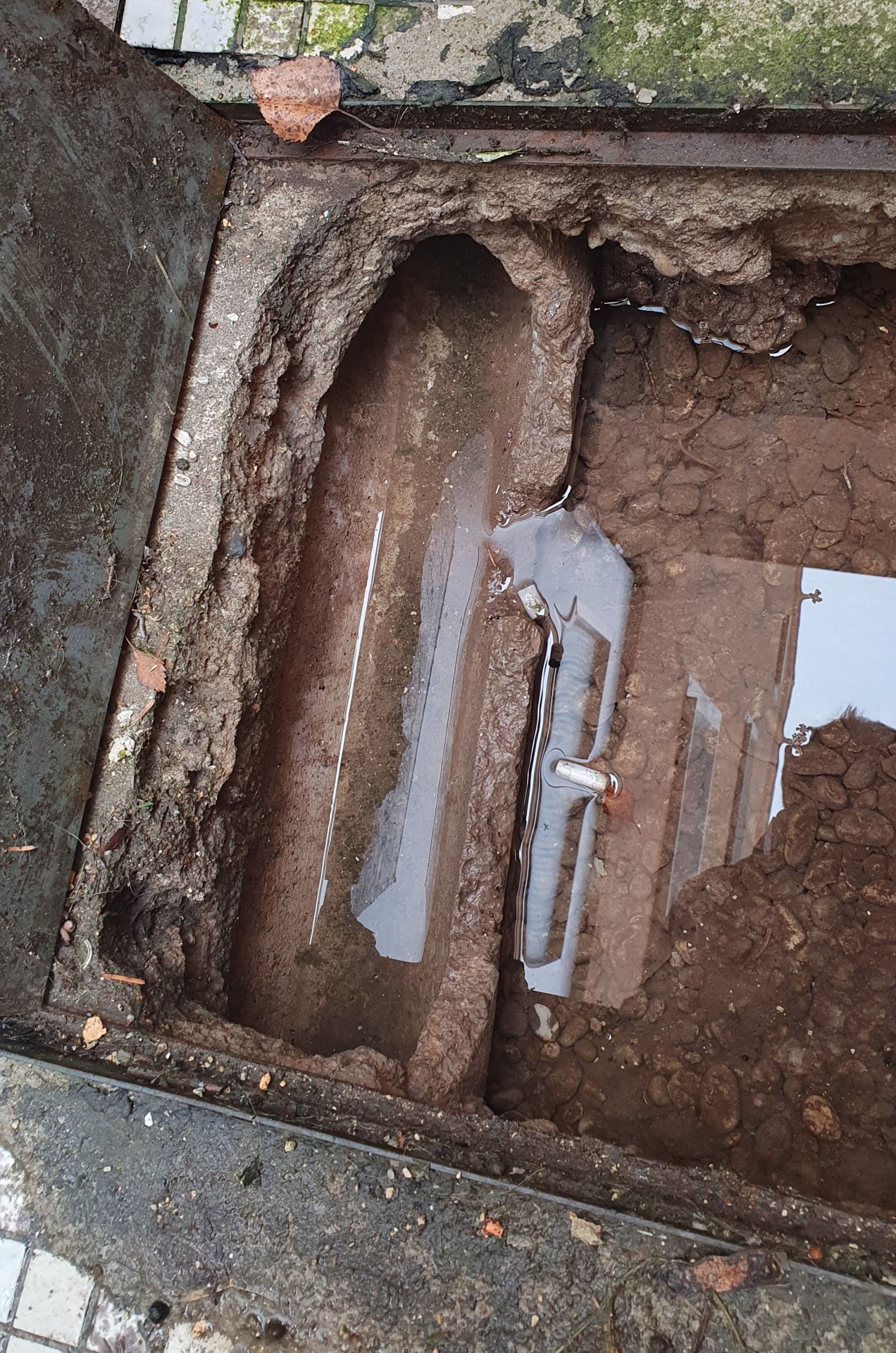

    Hallo Zusammen,
    Ich habe heute mal Wasser in den Anschluss vom Fallrohr laufen lassen. Das Wasser kommt nicht unten am Betonrohr an, sondern fließt in die andere Richtung ab. Dieser Abfluss geht scheinbar einmal um die Garage rum und dann zum nächsten Fallrohr von der Garage.
    Wenn ich Wasser in das Betonrohr am Podest schütte, läuft es ab. Aber warum dann das Podest da aufgestemmt wurde, weiß ich auch nicht. Wahrscheinlich läuft es bei Starkregen nicht schnell genug ab.
