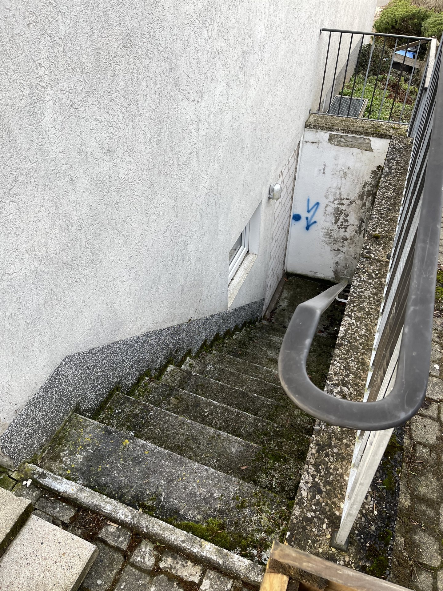

    ich bringe derzeit unser Einfamilienhaus auf Vordermann. Als nächstes steht die Dämmung der Außenfassade an.
    Um mehr Stellfläche zu schaffen und der Kellerzugang für uns überflüssig ist, möchten wir diesen entsprechend zuschütten (vorher Drainage, Dämmung etc.).
    Wie gehe ich mit den Treppenstufen um? bis auf wenige Zentimeter vor der Hauswand (30er Ziegel) oder komplett abreißen? Die befürchtet besteht, dass durch die Treppenstufen früher oder später Feuchtigkeit ins Mauerwerk zieht.
    Die Treppen befindet sich an der Ostseite.

    Ja, also auf den Betonstufen kann das Wasser natürlich nicht versickern und würde sich ggf. anstauen und steht damit an der Hauswand an. Die Stufen sollten am besten ganz raus und dann mit durchlässigem Material aufgeschüttet werden. Die Hauswand selbst - jetzt so wie so schön freigelegt ist - dann noch mit einer Abdichtung (z.B. Dickbeschichtung) versehen.
    Das Fenster hast du jetzt nicht erwähnt, aber versteht sich ja von selbst, dass das zugemauert und abgedichtet werden muss.

    Danke für deine Antwort. Das Fenster soll wie das andere Fenster einen Lichtschacht bekommen.
