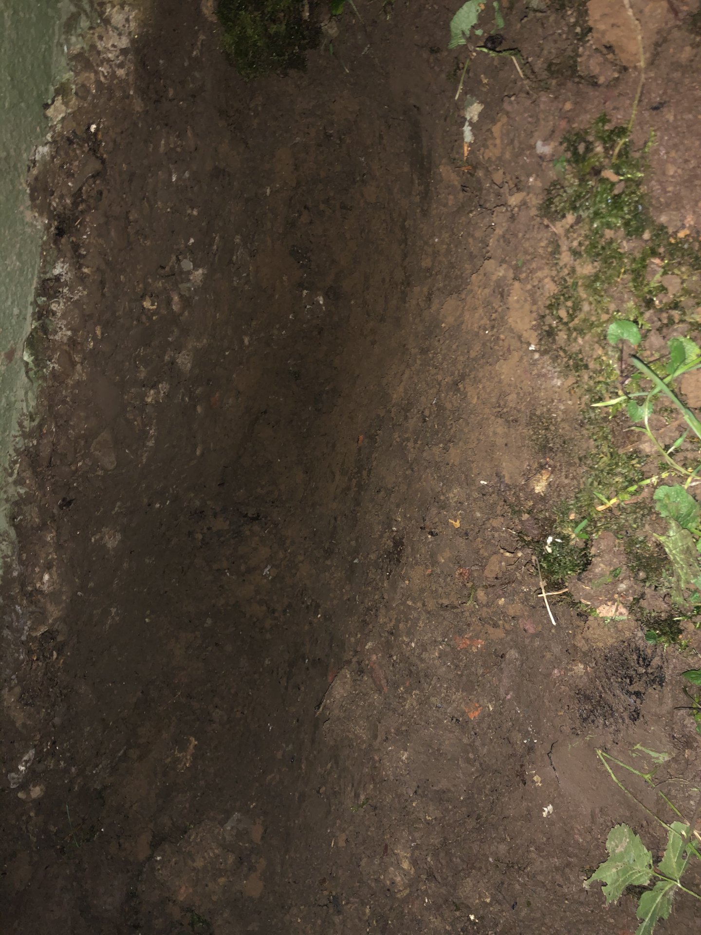

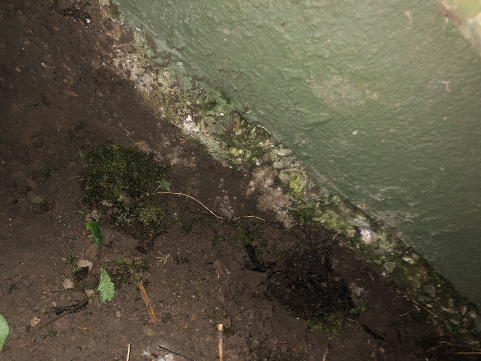

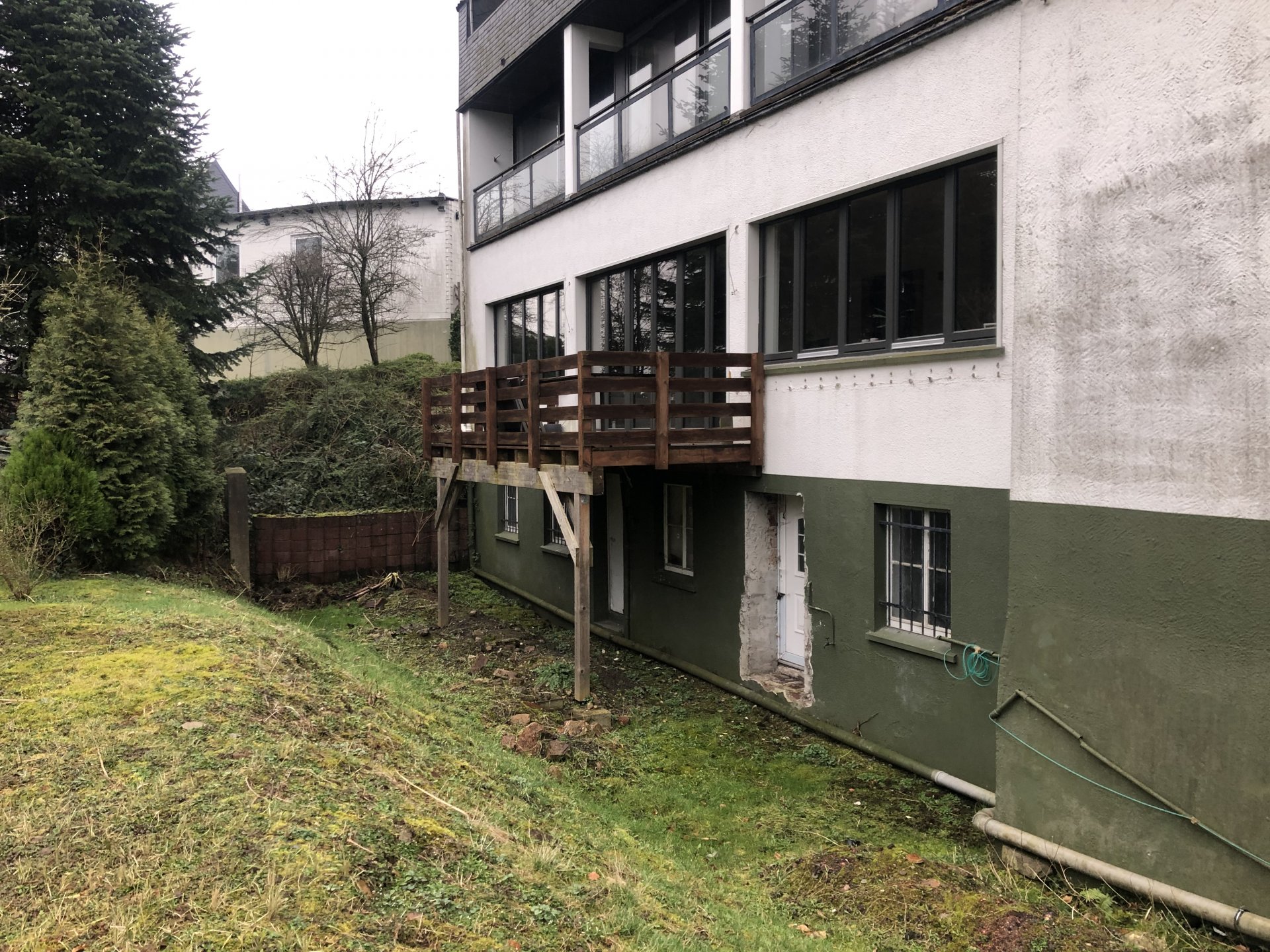

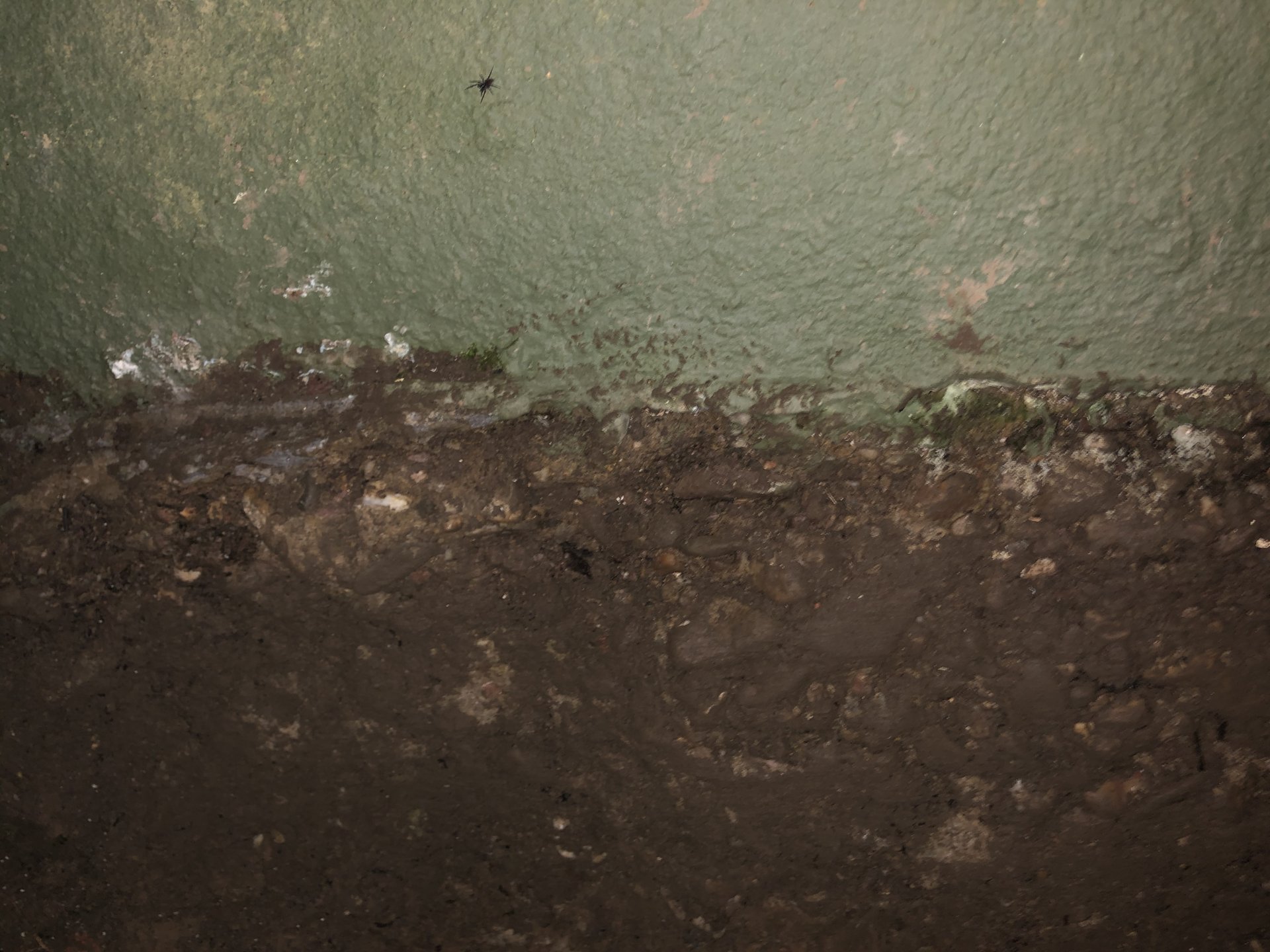

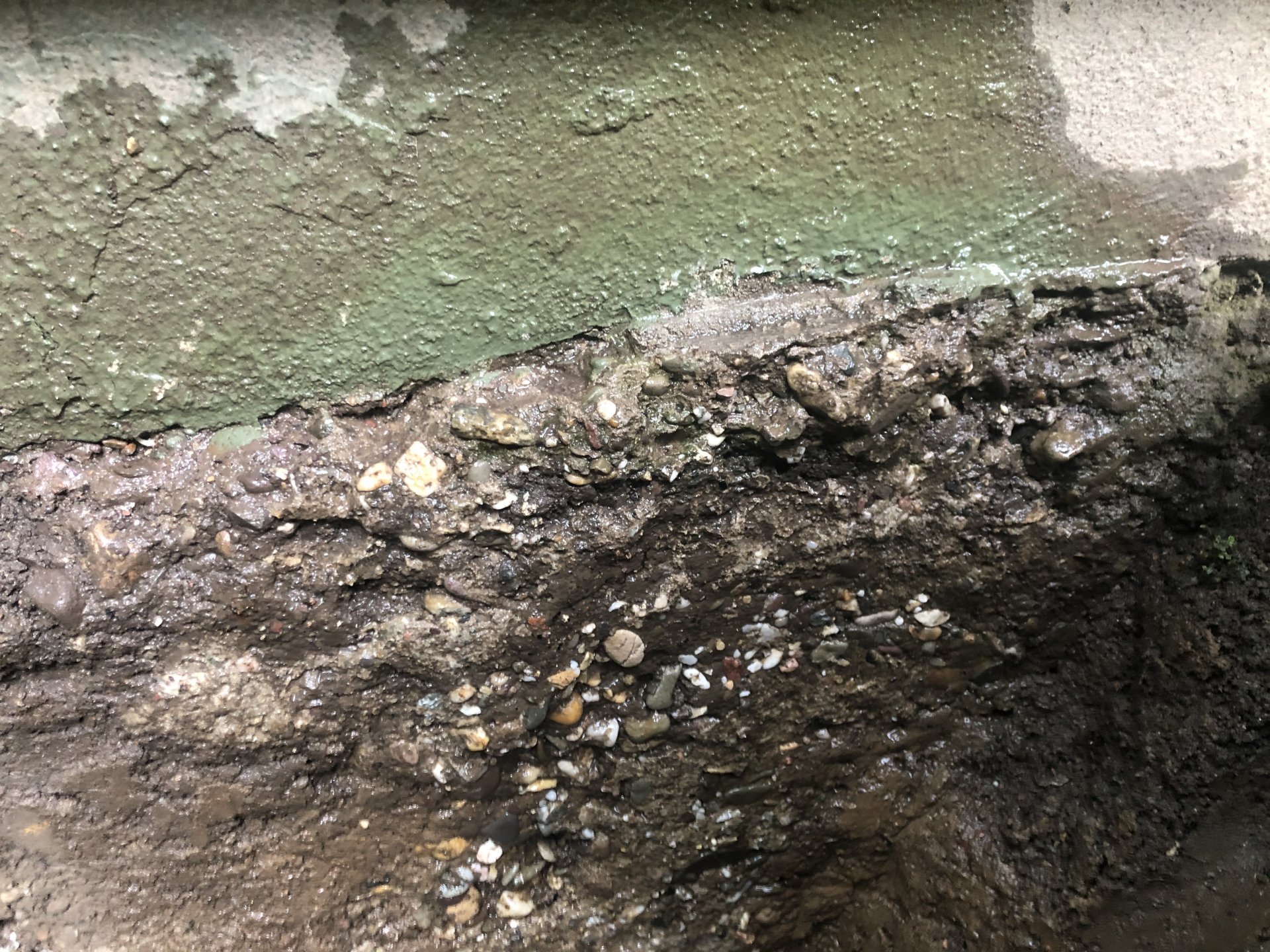

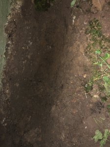

    Liebes Forum,
    ich bin neu hier im Forum und wie das so ist, melde ich mich gleich mit ein paar Fragen. :-)
    Ich möchte die Rückseite meines Hauses/Grundstück im Zuge der Fassadenerneuerung verfüllen um auf die umliegende Geländehöhe zu kommen, den mikrigen Balkon zu demontieren und eine gescheite Terrasse zu bauen.
    Da die Kellerwände nun ja schon frei liegen, habe ich die Möglichkeit diese mittels Dickbeschichtung, Noppenbahn etc. abzudichten. Nun geht es an die Detailplanung. Hier habe ich ca. 30-40cm unter der Gelände Oberkante probeweise ausgeschachtet und vermeintlich das Fundament vorgefunden.
    Handelt es sich hierbei um ein Feldsteinfundament oder um ein Streifenfundament welches mit Steinen/Geröll zusätzlich verfüllt wurde? Wie wäre hier die Hohlkehle auszubilden bzw. die Abdichtung nach unten zu führen, da ich keine klassische Aufkantung am Anschluss Bodenplatte/Streifenfundament habe und die Dickbeschichtung ca. 15cm bis unter die Sohle ausführe (wie ich es sonst nur kenne) Wie auf den Bildern zu sehen liegt die Bodenplatte auf Höhe der Eingangstüre.
    Ich habe bisher keine Feuchtigkeitsprobleme in meinem Nutzkeller, möchte aber auch keine durch das Verfüllen schaffen.
    Vielleicht habt ihr einige Tipps für mich wie sinnigerweise zu verfahren wàre. Das Verfüllen, die Drainge verlegen usw. übernimmt ein Gala Bauer. Ich möchte „nur“ upload_2020-3-3_21-8-15.gif Lichtschacht, das zumauern der Türen sowie die Abdichtung in Eigenleistung vornehmen. Unter Zunahme eines Maurermeisters.
    Das Haus stammt aus dem Jahre 1958
    ich wäre euch dankbar für eure Hilfe!
    Lieben Gruß aus Köln
    upload_2020-3-3_21-8-15.gif 3228641D-923F-43E5-833E-1EECE12F2A52.jpeg 9487165B-C4E6-4C18-BD64-5F6331A84576.jpeg 202036B9-7B27-4D83-91DC-1118F153DB13.jpeg 2EEDC87B-6ADA-450E-B62A-EF1638E53152.jpeg E76E32FE-707C-49A6-93AE-D9BDC3327519.jpeg AB9F84E3-694F-466A-8981-7E2A5CE86006.jpeg
  2. #2 simon84, 03.03.2020
    23.516
    7.058
    Sehe Loch mit dreck. Wie wäre es damit die Baupläne aufzutreiben und reinzuschauen ?
    ansonsten Spritz das mal mit Gartenschlauch ab, sieht eher wie Beton mit grober Körnung aus aufs erste „Streifenfundament“
    abgesehen davon würde ich mir das verfüllen noch mal überlegen und Alternativen in Betracht ziehen

    Da hast du nicht ganz unrecht! Etwas unvorteilhaftes Bild :-) Was würden dir für Alternativen einfallen?
    Es ist eine Art „Mulde“ die nur an einer Hauswand besteht und immer Schmuddelig wirkt. Des Weiteren könnte ich eine größere Terrasse und wenigstens ein bisschen Rasenfläche anlegen.

    Nun ja du könntest ja (falls zulässig) weiter nach vorne auch abgraben und dir da eine schöne Terrasse unten bauen und oben den Balkon weiter rausziehen oder ganz weg machen.
    da könnte man schon was schönes draus machen aber ist sicherlich mehr Aufwand

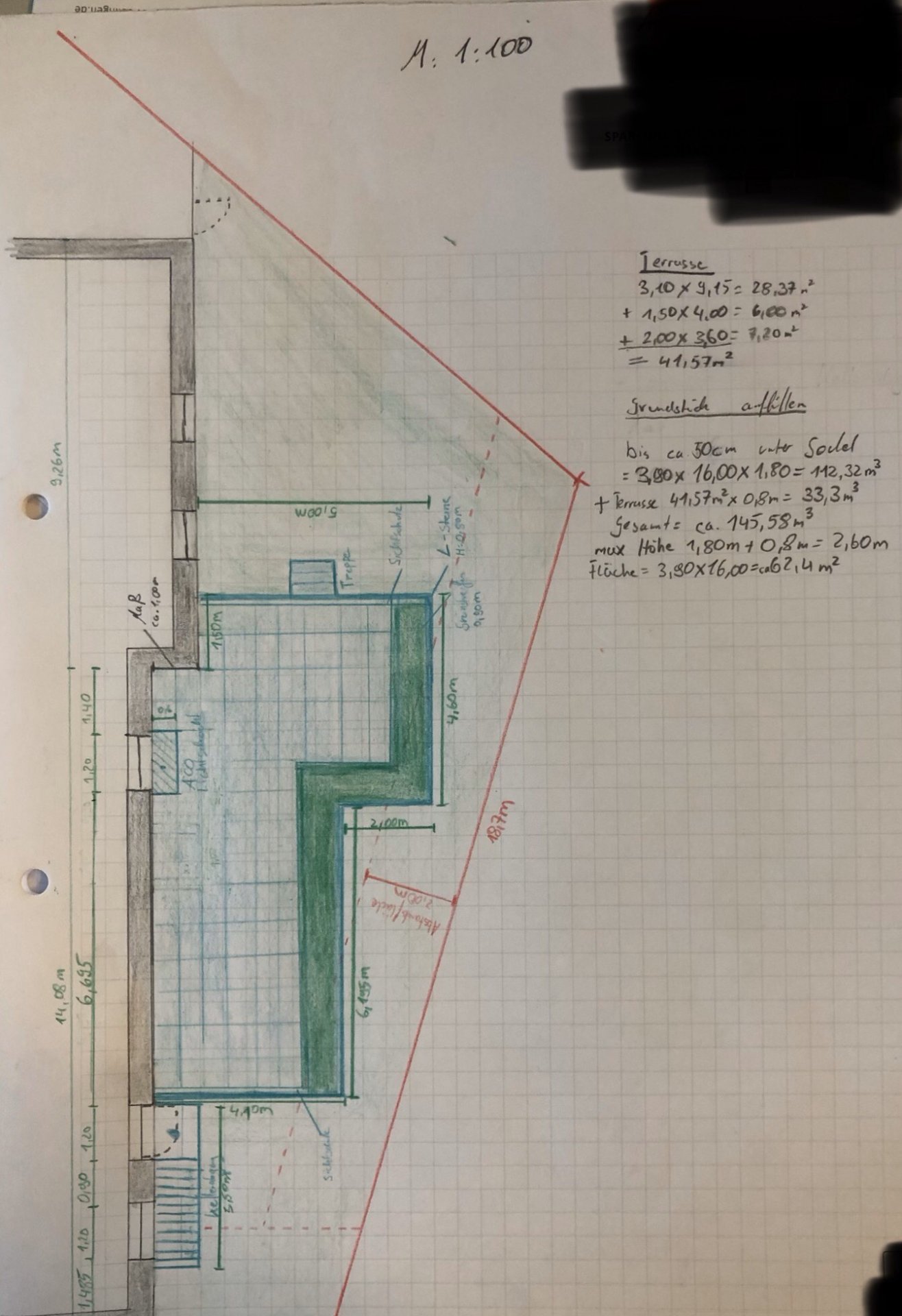

    So soll das ganze aussehen.
  16. #16 simon84, 06.03.2020
    23.516
    7.058
    Ah da ist die Grundstücksgrenze
    dann auch aufpassen dass baurechtlich alles passt mit Abstandsfläche etc

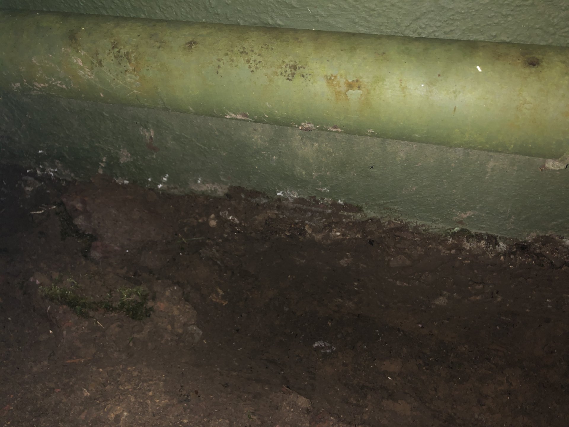

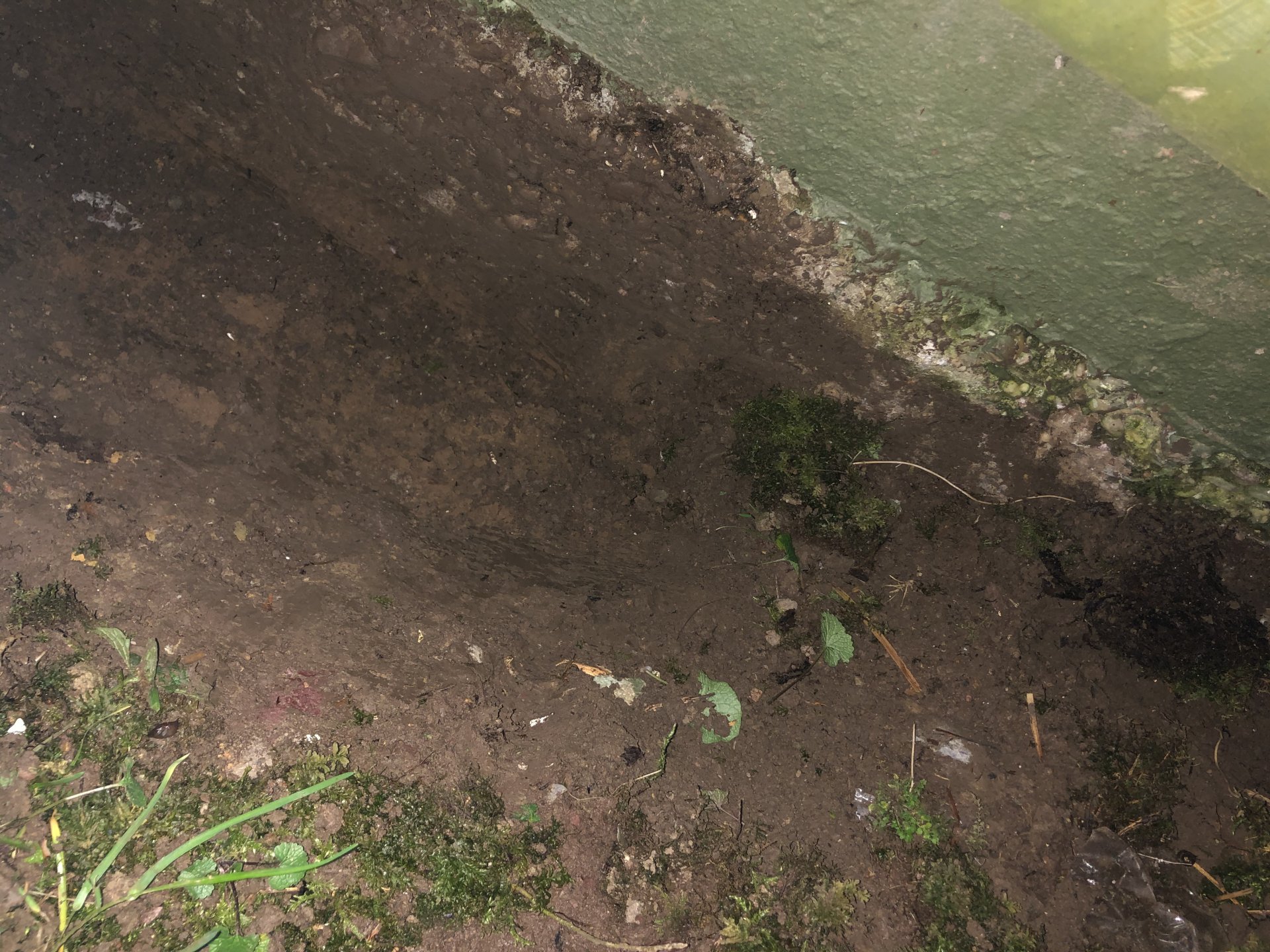

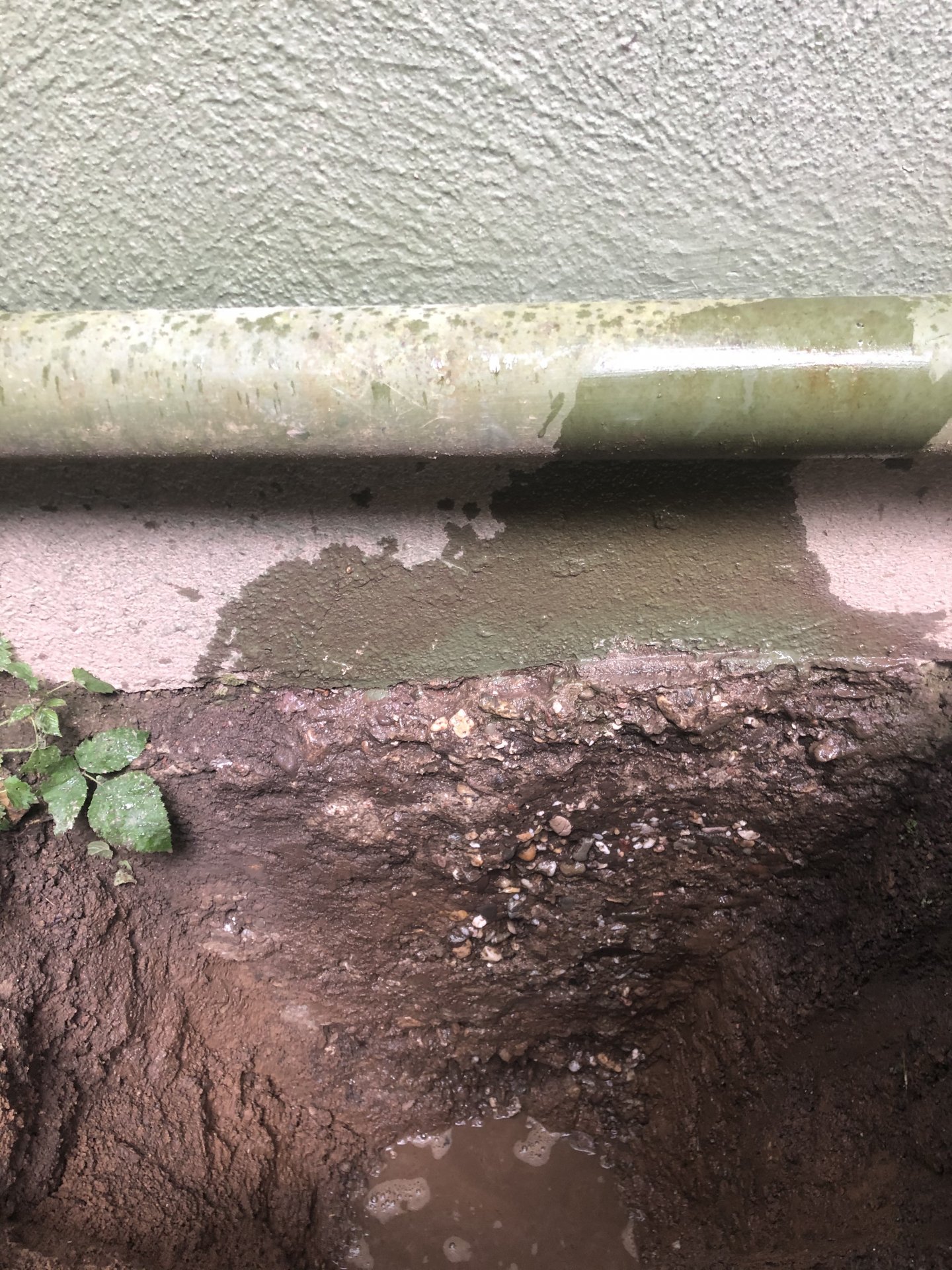

    180A834E-DCE9-4C9A-A5E9-25EEBD62916C.jpeg E93C3C79-1F78-4C6C-8B44-B8ED609D38BC.jpeg Ich bin einen kleinen Schritt weiter und habe den Teilbereich des Fundaments gereinigt. Bis wohin würdet Ihr die Abdichtung ziehen und wo die Hohlkehle ausbilden?
    Als Abdichtung würde ich Remmers MB 2K wählen.
    wäre für eure Hilfe dankbar!! :-)
    Gruß!

    Abdichtung bis OK Spritzwasserbereich.
    Wenn es keinen einheitlichen Überstand einer Bodenplatte oder einer Fundamentmauer gibt
    kann und muß auch keine Hohlkehle ausgebildet werden.
    Überstände ggf abstemmen, mit Hochdruckreiniger alles säubern und einheitlich beiputzen.
    Dann MB 2K lt Hersteller anwenden.

    Würde es also ausreichen auf der gesamten Länge ca. 20-30cm unterhalb des grünen Anstriches auszuschachten und bis dahin abzudichten?
    sollte der alte Putz (Grün) runter? Oder grundieren, Beschichtung.
    Rest dann wie du sagst; eben zum restlichen Untergrund stemmen und mit Zementputz beiputzen. Dann MB 2K
