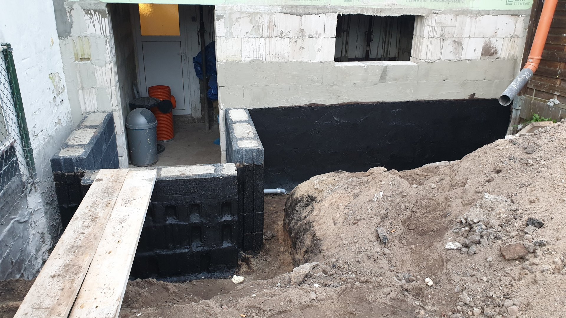

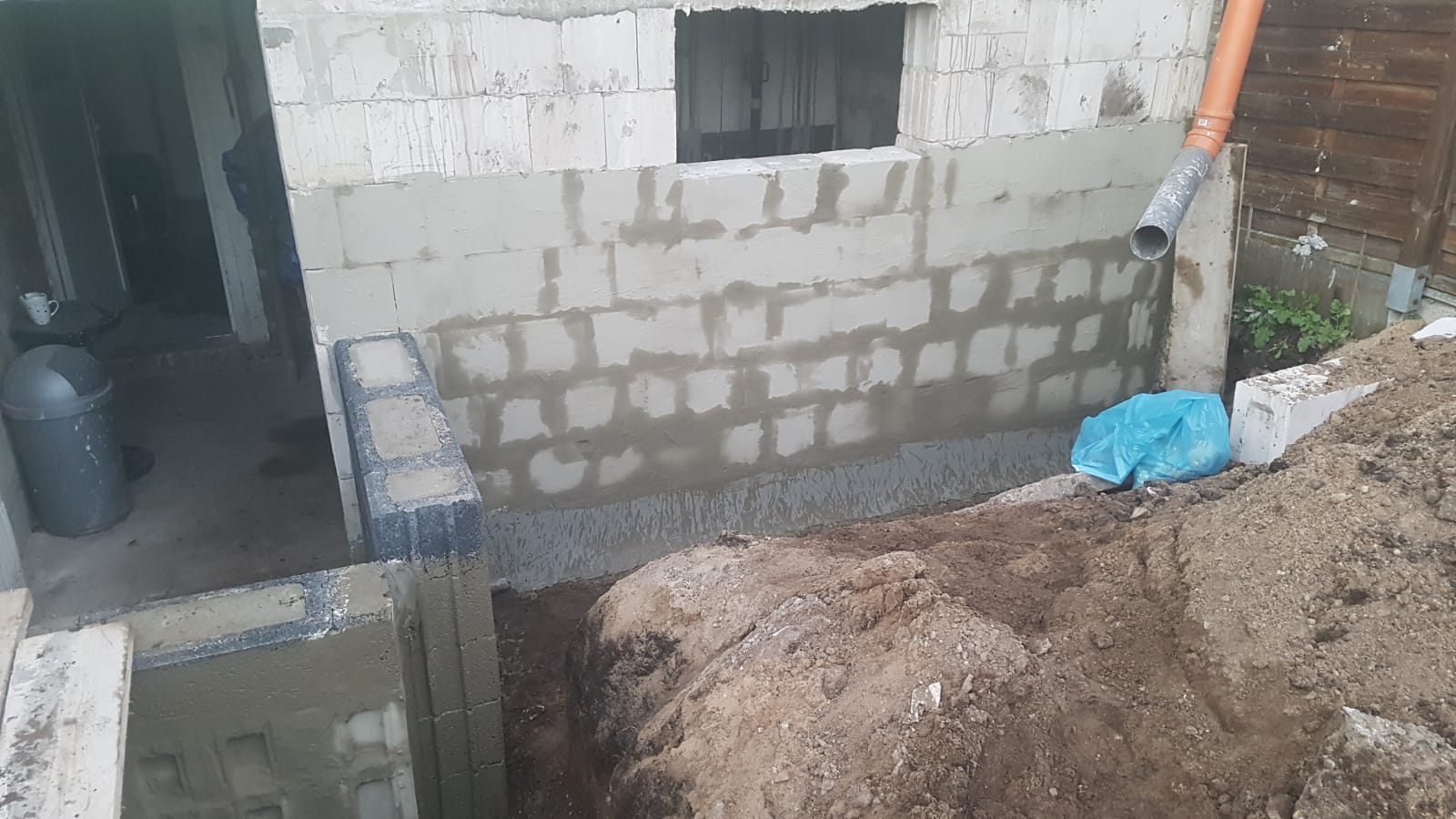

    unser neuer gartenseitiger Anbau steht und sobald das Wetter wieder über 5 Grad wird, möchte ich gerne die Kelleraußenwand abdichten lassen. Doch bin ich gerade etwas unsicher über die Reihenfolge und würde gerne fragen, ob diese so richtig ist:
    Kellerwand besteht aus frisch gemauertem Kalksandstein (24er).
    1. Es wird noch ca. 20-30cm von der Fundamentoberkante nach unten ausgegraben
    2. Anschließend wird die Hohlkehle zugemörtelt.
    3. Dann kommt - hier bin ich mir unsicher - Dichtungsschlämme oder Bitumengrundierung (beides dasselbe?), 2 x 2mm, max. aber 5mm Dicke - zweite Schicht erst nach 2 Tagen auf noch feuchten, aber tragfähigen Anstrich
    4. Bitumendickbeschichtung, wieder 2mal, 2. Schicht nach ein paar Stunden
    5. Bituthenenbahn
    6. Noppenbahn
    7. (Perimeterdämmung)
    8. Graben wieder auffüllen - nur mit was? In Foren liest man sehr unterschiedliches. ("Gleiche wie vorher, auch, wenn Lehm", "Nur Kies und dann Füllsand" usw.). Der Bodenaushub war nach der Mutterde sehr, sehr Sandhaltig. Wieder damit befüllen oder eher Kies? Wie weit von der Mauer entfernt?
    Sind diese Schritte in etwa korrekt?

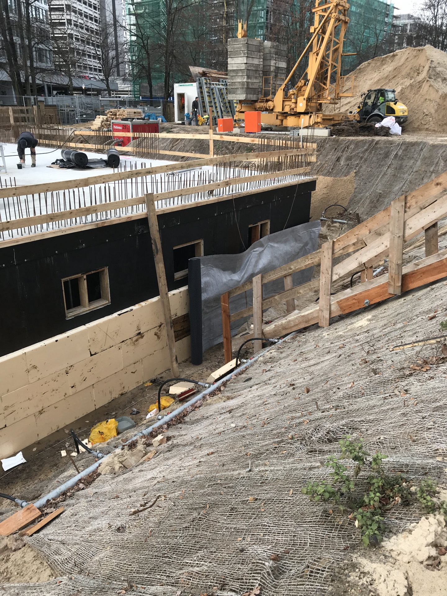

  7. #7 Fabian Weber, 29.12.2019
    16.470
    6.577
    Also in der Liste ist doch einiges doppelt und manches in der falschen Reihenfolge drin.
    Ich würde folgenden Aufbau wählen.
    Bitumenvoranstrich
    Bitumendickbeschichtung 2-lagig mit Gewebe.
    Dann die Dämmung auch mit Bitumenkleber vollflächig kleben
    Vlieskaschierte-Noppenbahn (Noppe weg vom Haus)
    Besonderer Schadenspunkt ist immer der Übergang von Bodenplatte zu Mauerwerk. Hier muss gründlich die Betonschlämme entfernt werden.
    Den Aufbau habe ich auch gerade auf meiner Baustelle zusätzlich zur WU-Wand (siehe Foto).
    Das ganze geht natürlich auch mit Mineralischer Dichtschlämme anstatt Bitumendickbeschichtung, da brauchst Du dann natürlich auch nicht den Bitumenanstrich.
    Warum Du jetzt auch noch Bahnen hattest?!
    Denk dran, dass die Dämmung, die aus dem Boden als Sockeldämmung rausschaut gewaffelt sein muss um verputzt zu werden.

    Hohlkehle und Dichtschlämme sind aufgetragen.
    Können morgen an einem einzigen Tag der Bitumenvoranstrich sowie die zweilagige Bitumendickbeschichtung erfolgen? Würde das gerne morgen bei der guten Temperatur abschließen, weil es dann wieder kälter wird.

    Die Dichtungsschlämme muss 30cm über GOK erfolgen, nicht 30 cm unterhalb GOK.
    Die Bitumengrunierung darf nur bis 10 cm unter GOK aufgetragen werden.
    Selbst eine 2K-Bitumenabdichtung braucht bei den jetztigen Temperaturen Minimum 4 Tage Trocknungszeit bis die zweite Schicht aufgetragen werden kann.
    Und dann wieder Minimum 4 Tage bis die Perimeterdämmung erfolgen darf.
