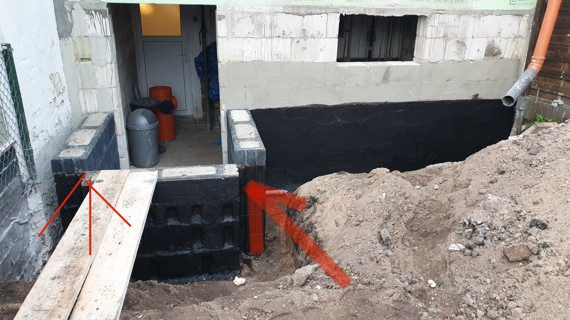

    Ich würde einfach jetzt kleben. Meine Rohbauer haben den Kleber schön warm gehalten. Was soll denn mit der Dämmung passieren? Abfallen kann sie ja nicht und das mit dem Hinterlaufschutz finde ich persönlich extrem überbewertet.
    Dübeln macht doch tausende Löcher in die Abdichtung, das willst ja wohl nicht oder?
  2. #22 Fabian Weber, 21.01.2020
    16.616
    6.635
    Beim nächsten mal verputzt Du vielleicht mal vorher die ganzen Unebenheiten weg.
    Ist das KMB wirklich 2-lagig mit Gewebe da drauf?
  3. #23 Fabian Weber, 21.01.2020
    16.616
    6.635
    Noch eine Frage:
    Warum ist die Wand, wo der Steg draufliegt nicht mit den seitlichen Wänden verbunden?
    Hält das später dem Erddruck stand? Hat sich das mal ein Fachmann angeschaut.
    Diese Nullecke dicht zu bekommen ist ja auch ziemlich sportlich.

    Du meinst die Ecke links? Da kommt noch eine fast 2 Meter große Sichtschutzzaun hin. Wird vorher noch befüllt und verdichtet.
    1lagig bisher .. Nach der ersten Lage spielte das Wetter nicht mehr mit. Jetzt kommt Gewebe, 2. Lage, Dämmung und Noppenfolie und dann kann hoffentlich das Ganze aufgefüllt werden, damit es weiter gehen kann
    Eine Frage hierzu: Das Wetter wird jetzt temperaturmäßig besser, es wird jedoch regnen ... könnte ich hier jetzt die 2. Lage und Dämmung machen, wenn ich das Ganze mit einer Plane verdecke?

    Dort, wo die beiden Pfeile sind, gibt es keine Verbindung der Wände an den Ecken, wie soll das statisch halten?

    Dahinter befinden sich die Stufen, ebenso aus Hohlsteinen, befüllt mit Beton. Sieht schon extrem stabil aus.
    Kann den Bauleiter aber mal fragen. Danke für den Hinweis.

    Also für meine kleine Fläche habe ich nun folgenden Aufbau hergerichtet:
    - Dichtungsschlämme
    - Bitumenvoranstrich
    - Bitumendickbeschichtung 2lagig mit Gewebe
    - Styrodor
    - Noppenbahnfolie (Noppen vom Haus weg)
    - ... Als nächstes nach dem Sturm: mit Sand und Erde auffüllen
    - Hohlkehle
    - Draignagerohr in Draignagekies (8/16 Körnung) in Vlies eingekleidet
    - Draignagekies (16/32 Körnung)
    - mit Vlies bedeckt
    Und jetzt könnte eigentlich mit Sand / Erde aufgefüllt werden, doch irgendwie habe ich Bedenken, da an einigen Stellen das Styrodor nicht richtig angeklebt ist. Alle sagen, ich solle mir keine Gedanken machen, doch vielleicht bin ich da zu pingelig.
    Eine Laien-Frage nebenbei. Ich sehe bei vielen Häusern Spritzschutzstreifen aus Kies. Wieso versiegelt man nicht einfach den Hausrand nicht mit ca. 40cm Breite Beton? Dann würde man doch die Stellen, wo unmittelbar Wasser einsickern könnte, dicht machen und die Hauswand wäre gegen Wasser von oben zumindest sicher?

    Ich hoffe es nicht wirklich Styropor?
    Wozu die Hohlkehle?
  16. #36 mike0512, 09.02.2020
    mike0512
    mike0512
    22.08.2016
    69
    Hohlkehle zwischen Mauerwerk und Fundament .. nee, kein EPS, sondern XPS.
  17. #37 Fabian Weber, 09.02.2020
    16.616
    6.635
    Aber die Hohlkehle hätte doch vor der Dichtschlämme gemacht werden müssen.
  18. #38 mike0512, 09.02.2020
    mike0512
    mike0512
    22.08.2016
    69
    Das wurde sie auch ... stimmt, hätte bei der Auflistung die Hochkehle nach oben packen müssen.
  19. #39 Fabian Weber, 09.02.2020
    16.616
    6.635
    Alles klaro
