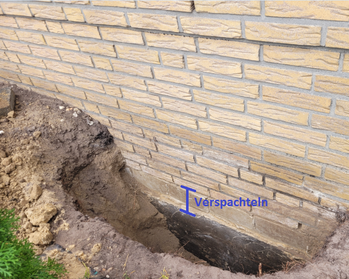

    ich habe mit meiner Bestandsimmobilie Bj. 1978, teilunterkellert, 2-schaliges Mauerwerk, kein Grundwasserproblem (auch laut Nachbarschaft) folgendes Problem:

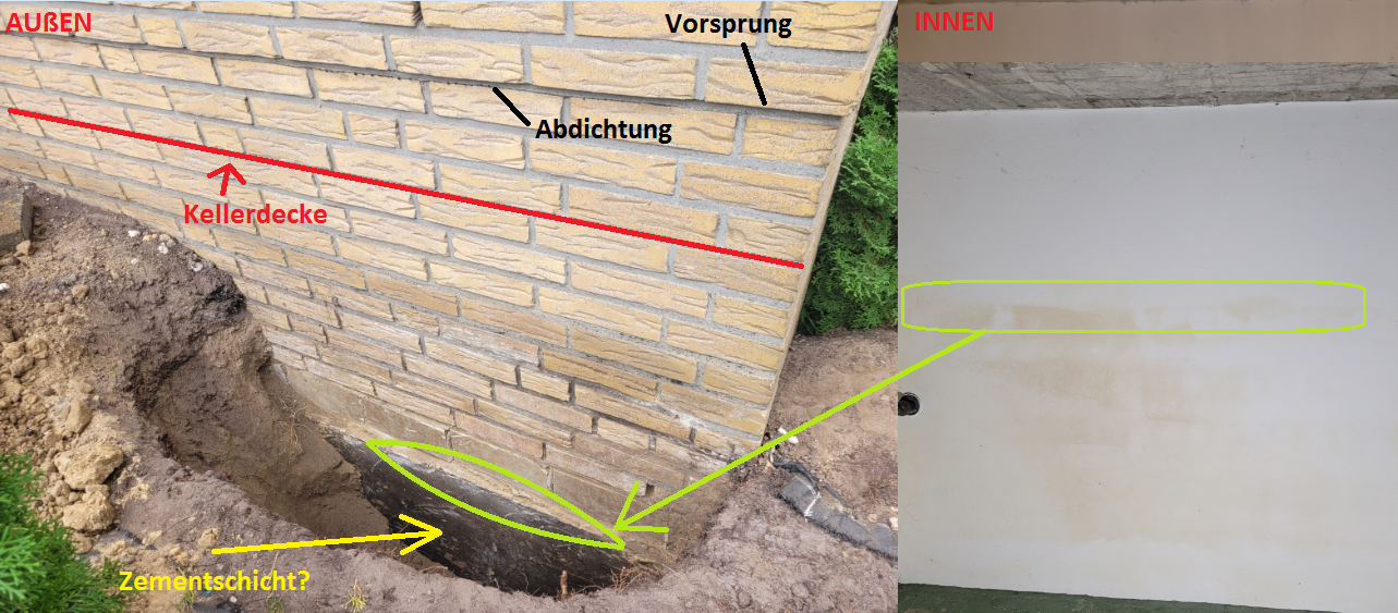

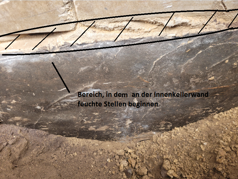

    Ich habe in meinen Kelleräumen eine rel. Luftfeuchtigkeit von um die 80% bei 17°C. Im Bild (anbei) kann man an der weißen Wand farbliche Flecken erkennen, welche offenbar feuchte Stellen sind (gemessen). Ein kleiner Aushub von außen brachte die Erkenntnis, dass sich die obere Kante dieser Flecken an der Innenkellerwand, genau an der Stelle befindet, an der diese "dunkelgraue" Schicht an der Außenwand beginnt (Bild anbei). Die Flecken ziehen sich dann die Wand runter. Diese Flecken habe ich ebenfalls in den übrigen Räumen in gleicher Höhe an den Außenwänden. Daher scheint das ein umlaufendes Problem zu sein.
    Meine Interpretation:
    -Die Feuchtigkeit dringt genau der Stelle ein, an der diese graue Schicht (auf Kalksandstein) beginnt und zieht sich dann bis nach unten durch. Macht diese Mutmaßung Sinn?
    -Ich möchte gerne die Kellerwände von außen neu abdichten (2k Dickbeschichtung). Meine Idee wäre nun, unterhalb der ersten Klinkerreihe bis zum Fundament abzudichten. Dazu würde ich unter der ersten Klinkerreihe (sichtbare Sandsteinreihe) bis Beginn der grauen Schicht mit Hohlkehlenspachtel alle Unebenheiten schön verspachteln (siehe Bild) und dann bis zum Fundament dickbeschichten. Kann man das so machen?

    Aus dem hohlen Bauch heraus, scheint mir der
    Ansatz der Klinker-Fassade zu tief.
    Wenn es sich um Doppelschsliges Mauerwerk handelt,
    Sollte der Kondenswasseraustritt, gewöhnlich im
    Sockelbereich erfolgen.
    Der Sockel müsste dann aber über O.K. Gelände
    liegen.
    Bei ihnen liegt der Sockel mind. 70cm unter Gelände
    O.K.
    Vielleicht finden Sie in Ihren Unterlagen, Ausführungs-Details, wie das Ganze im Schnitt geolant war.
    Irgendetwas scheint Schief gelaufen zu sein.
    Aber es gibt bestimmt Lösungen.

    Diese Belüftungslöcher habe ich tatsächlich in der zweiten Klinkerreihe oberhalb des markierten Vorspungs/Vorsatzes, welcher auf einer Abdichtung steht (im Bild ersichtlich). Das müsste dann oberhalb des Fußbodens/Kellerdecke sein und ist damit auch oberhalb Geländeoberkante wie Sie schrieben. Jedoch unterhalb dessen, also im Kellerbereich, finden sich keine dieser Löcher. Wobei ich allerdings nicht weiß, ob das auch normal war/ist.

    Das ist auch mein Problem, mit dem Verständnis.
    Es Sieht augenscheinlich so aus als ob dich das Kondensat unter am geschlossenen Sockel,
    aufstaut und in das Mauerwerk eindringt!

    Dann müsste man klären ob man den Berreich unter dem Gelände bis auf Sockelhöhe, verpressen/vergelen kann!
