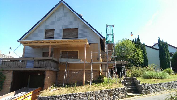

    Hallo an das Bauexperten-Forum,
    wir haben einen Altbau aus den 60er Jahren welches zum Großteil eine neue Fassade bekommen hat (hinterlüftete Holzvertäfelung mit Mineraldämmstoff). Die Kelleraussenwände sind noch im Ursprungszustand, aber wir möchten jetzt im Frühjahr diese Bereiche erneuern (Klinkersteine fallen schon fast von alleine runter, Untergrund vorbereiten, Risse schliessen, neuen Putz auftragen).
    Mir wurde gesagt, dass man nach irgendeiner neuen Verordnung die Kelleraussenwände auch bei einer Teilsanierung isolieren muss. Stimmt das überhaupt? Einen Energieberater oder jemanden der uns diese Frage beantworten könnte, haben wir leider nicht zur Hand.
    Die Keller sind nicht bewohnt und ein Raum davon wird so umgebaut, dass man da mal ein Whirlpool, Sauna, Fitnessgeräte hinstellen kann.
    Ich möchte den Teil der Fassade selber erneuern, habe aber sehr wenig Erfahrung. Es geht dabei wirklich nur um Kelleraussenwände/Garageneinfahrt, also alles ab Unterkante Erdgeschosswohnung.
    Bin durch die Aussage etwas verunsichert und würde mich über einen guten Rat freuen.

    Wenn ein Raum zukünftig beheizt wird, dann gilt die EnEV. Also einfach in der EnEV nachlesen.

    Die Aussenwand dämmen musst Du nur, wenn der dahinterliegende Raum beheizt sit/werden soll. das kann Dir aber ein Energieberater für Dein Haus genau sagen.

    An der Aussenwand des Kellerraums, in dem mal die Sauna aufgestellt werden soll, sanieren wir aber nicht. Da ist alles in Ordnung. Wenn wir diesen Raum gegen Feuchtigkeit dämmen müssen, dann können wir das nur von innen machen.
    Bei den zu sanierenden Aussenwänden geht es eigentlich nur um den Teil wo die Garageneinfahrten sind.
    Hab mal ein Foto angehängt. Alles was mit Klinker bedeckt ist, soll runter und erneuert werden. Der Raum mit der Sauna ist hinter dem Haus auf der linken Seite. Da muss aber nichts ausgebessert werden.

    Es geht um Wärmedämmung. Dass die Feuchte in einer Sauna gesperrt werden muss ist wieder ein anderes Thema.
    Nebenbei bemerkt, das was man von der EG Fassade sieht, sieht für mich jetzt nicht danach aus als wenn damit ein U-Wert von 0,24W/m2K erreicht würde. Aber das wurde ja sicherlich geplant.

    Elektrische Leitungen werden isoliert, Wände werden gedämmt.
    Wenn der komplette Keller nicht beheizt würde, wäre die Kellerdecke zu dämmen, da der Keller nicht zur thermischen Hülle gehören würde. Eine Sauna, egal ob 1 Mal im Jahr oder jeden Tag genutzt, wird aber beheizt. Somit wird das ein beheizter Raum. Dieser wiederum wäre zu dämmen. Man könnte jetzt darüber streiten, ob man die Sauna wirklich nur geringfügig nutzt, so dass sie aus der EnEV Betrachtung raus fällt. Dann wäre die Sauna gegenüber dem EG zu dämmen.
    Wenn also an der Klinkerfassade nichts gemacht werden soll, dann bleibt der keller unbeheizt, und man versucht zu argumentieren, dass die Sauna nur alle Schaltjahre mal genutzt wird. In dem Fall wäre die Kellerdecke zu dämmen. Damit ist aber das Problem Treppenabgang noch nicht gelöst.
